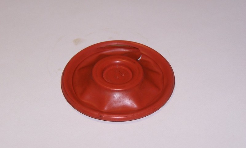

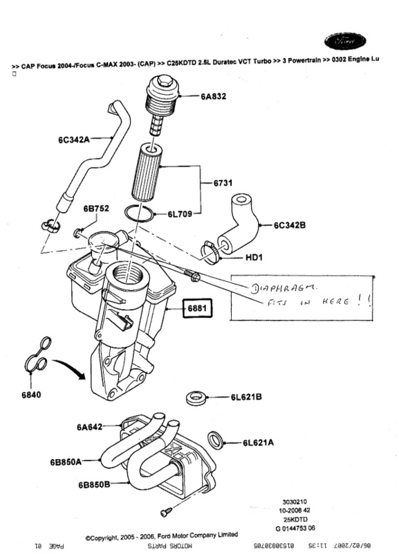

Problem cu STul.
Sper sa nu pateasca nimeni ,dar va spun ca sa stiti.
Membrana epurator gaze sparta...rezultat mare vacuum in motor si un zgomot urat care seamana cu un fluierat. Cand scoti busonul de la ulei cu motorul pornit ,zgomotul dispare.
Membrana nu se cumpara separat ,doar impreuna ca toata piesa din poza de mai jos ,si costa 15 mil la reprezentanta.
Dupa 12 ore !!!!! de cautari,mecanicii de la BDT impreuna cu directorul de service si toti sefii de atelier,au descoperit buba. Jenant pt o reprezentanta ford,dar asta-i Romania.
Bineinteles ca m-am umplut de draci,am luat masina pe platforma de la BDT si am dus-o in alta parte.

Mesajde darian » 19 Apr 2009, 10:29
Cunosc problema au mai parit si altii cu ST. Asta am crezut ca am si eu dar la mine era o electrovalvat. Un sfat nu te mai duce la BDT dute la Colina au acolo un mecanic bun de ST. Vezi ca se poate face pe garantie dar sa scoti softul ca altfel se prind.

Am rezolvat-o intre timp,dar NU la BDT.
Timp de 12 ore "specialistii" de la BDT in frunte cu directorul serviceului imbracat in costum ,au orbecait ca tampitii sa gaseasca membrana epuratorului de gaze sparta....au pornit masina de zeci de ori si a mers motorul cateva ore bune.
Din cauza ca au tinut motorul pornit atatea ore si din cauza vacuumului au cedat simeringurile de la axele cu came si a aruncat ulei. Rezultatul a fost ca a trebuit sa schimb simeringurile axelor cu came(cel de la vibrochen era ok) si cu ocazia asta am schimbat si distributia,daca tot am desfacut.
SA NU CALCATI PE LA BDT...credeti-ma pe cuvant. Oamenii habar n-au ....am stat atatea ore langa ei acolo si o spun in cunostinta de cauza.
Cum v-am spus si mai inainte,eu am luat masina pe platforma de la BDT si am dus-o in alta parte.

Mesajde STORANGE » 23 Apr 2009, 21:00
aaaa...si total reparatie cu piese originale aduse de augsburg
epurator gaze-11,3mil
kit distributie -4,5 mil
simeringuri-1,8 mil
ulei castrol magnatec 5w30-3,5 mil
filtru ulei -0,5 mil
manopera -6,5 mil
Egal 30 mil

Mesajde STORANGE » 23 Apr 2009, 21:15
$1 scrie:$2nde ai reparat?
La un service de cartier ,un baiat priceput care oricum stia mai multe decat cei da la BDT. Schimbat simeringuri,distributie,ulei si epuratorul de gaze -6,5 mil.
Si este bataie de cap sa faci asta la ST,pe cuvant.
