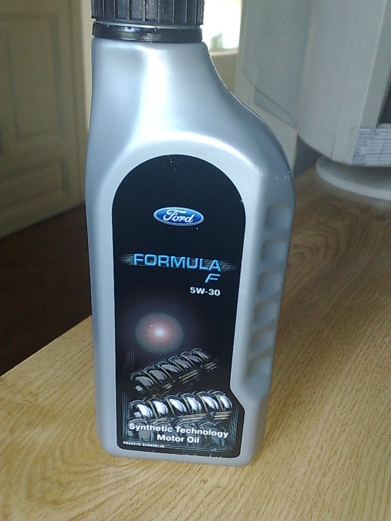

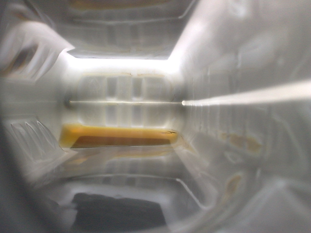

Mesajde narcisiulian » 03 Iun 2009, 14:45
Din pacate, deoarece a mea masinuta mai nou consuma ulei, am achizitionat de la FORCAR saptamana trecuta Ulei ORIGINAL FORD F 5W30. ADICA ULEIUL MULT LAUDAT SI IDEAL PT. MASINILE NOASTRE. Am completat la masina cu 500 ml ulei, pentru ca aveam nivelul scazut, lasand sticla de ulei in portbagaj. Astazi, am decis sa pun si restul de 500ml, intrucat mai aveam loc pana la indicatia de maxim, si voiam sa scap de sticla.
Fratilor...stupoare! 8-| Dupa ce am turnat tot flaconul, si scurgand bine....m-am uitat - nu stiu de ce - in interior....AVEA DEPUNERI CA DE NISIP ! Si nu vorbesc de un fir de praf, ci granule de dimensiuni variabile...am crezut ca nu e adevarat!
Ei bine, am contactat firma importatoare si maine va trece un agent pe la mine sa ii dau la analizat flaconul.
Va dati seama ca eu NU voi mai cumpara ulei FORD. :(( Cel putin nu pentru masina mea.
Am considerat oportun sa prezint acest fapt si sa va recomand ca, daca achizitionati, sa il lasati intai 2-3 zile la "decantat" si apoi sa il folositi....
Din cate am inteles, Formula "F" este un tip nou de ulei, dupa "E", introdus de 6 luni pe piata de catre importator. (SC Premium Lubricants Romania Srl).
Va tin la curent cu evolutia faptelor si reactia firmei importatoare....E RUSINOS!!! Mai ales ca de la piesele si consumabilele originale avem pretentii. Oricum, pretul de 25 lei / 1l poate spune ceva....Un ulei similar "de firma" este dublu ca pret.....
Poate ar fi indicat ca toti utilizatorii acestui forum sa citeasca acest mesaj, dar eu nu stiu cum sa procedez.
Stau la dispozitie cu probe in spiritul celor de mai sus!

Voi face si o poza. dar momentan e "tulburel" :D . (mai am cam 20 ml in flacon)

Poze....mai jos. Din pacate sunt facute cu telefon mobil, dar daca va uitati la ambele poze din interiorul flaconului, veti sesiza intai ca o umbra neagra in partea dreapta si apoi un nisip fin, clar, in acelasi loc (am miscat spre dreapta lichidul pentru a se vedea mai bine.)

din acelasi lot face parte si uleiul meu...401036 DE01 07.01.09, acum am verificat bidonul, este identic cu al tau
eu am luat uleiul de la FORCAR si m-am dus cu el (de fapt cu toate consumabilele) la revizie la Neste Automotive
cei de la Neste n-au nici o vina, au pus in motor ce le-am dat eu, asta-i corect
pe de alta parte, am rasturnat cei 200 ml de ulei ramasi in bidon intr-un alt recipient curat/uscat si am studiat la lumina soarelui fundul bidonului...e curat in proportie de aproape 100 %; cineva care s-ar fi uitat si n-ar fi stiut ce sa caute, ar spune ca e curat
sunt ceva impuritati, dar nu le pot numi depuneri, si sunt in cantitate infima, nu atat cat sa starneasca ingrijorarea, cel putin dupa parerea mea...io nu cred ca pe fundul vreunui bidon de ulei nu ramane ABSOLUT nimic...da' ce-i, apa distilata ?
mai zic iarasi ca la revizie, mecanicul nu a stat sa scurga/stoarca efectiv bidonul de ulei, pentru ca n-avea timp de asa ceva si probabil acele impuritati n-au ajuns in motor [-O<
sunt curios cati dintre noi au verificat fundul bidoanelor de ulei pus in motoarele lor ; ma refer la orice tip de ulei, nu la acesta in mod special :-"

Intradevar se vad depunerile respective pe fundul bidonului. Eu cred ca daca au obraz iti vor oferi un schimb de ulei gratis. E oisivil ca uleiul sa fii fost ok insa bidonul sa captat mizerie cumva pana sa ajunga ulei in el, oricum inacceptabil ... suna si tu la moeciu poate nu au dus gunoiul :)

Un ulei de motor SINTETIC cum este acesta, ar trebui sa fie mai ceva ca o apa distilata si pura, pentru ca orice impuritate (nu cunosc natura lor - metal, plastic, organic) de doar cativa microni....dauneaza grav motorului....SI NU E GLUMA.
Intre camasa si segmentii de foc si ungere sunt doar cativa microni iar aceste impuritati pot fi abrazive la presiunea care exista in motor, nu mai vorbesc de pompa de ulei, simeringuri si alte dandanale.....care sunt afectate de fragmente abrazive, oricat de mici... :-S Rezultatul poate consta in consum de ulei crescut si uzura prematura a componentelor motorului.
Sper sa fiu sunat maine de agentul firmei si sa vad care e raspunsul sau...sunt foarte curios, problema asta nu ramane asa.
@ALEN Sa stii ca nu e sigur ca nu ai impuritati in motor, mai ales la 3 bidoane pline si inca 800 ml....ceea ce am gasit eu e doar de la 500 ml...si restul de bidon l-am turnat imediat dupa iesirea din magazin si nu am fost deloc gentil. Sper sa nu ai probleme si la fel si ceilalti care au folosit acest ulei. Pastreaza bonul...si bidonul...just in case. :-??
@ADYAMG . Nu am cum recupera bonul..oricum nu e nevoie....pe sticla exista eticheta cu importatorul....tot. Ideea e ca nu avea cum sa capteze impuritati sticla...ce linie de imbuteliere are fabrica respectiva la standarde FORD?! Eu nu am atins "gura" motorului, pentru ca era sticla plina si am turnat de sus si prima data si acum, restul continutului.
