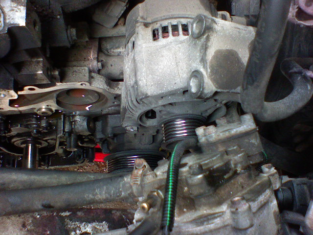

Mesajde lxeconstr » 02 Iul 2009, 22:11
s-a intamplat urmatorul lucru...am schimbat cureaua, rola intinzatoare, ca deee.. asa scrie akolo, lucruri cu care sunt de acord pana la urma. Dupa vreo 5000 de km mi-a picat pompa de apa. De aici vine si intrebarea mea, ar mai fi avut vreun rost sa reschimb cureaua? La manual asa scrie, ma refer la manualul de service

Re: bibanu47: service, reparatii, reconditionari si modificari
Mesajde DavioForce » 02 Iul 2009, 22:24
pai din cate am auzit si eu normal era ca atunci cand schimbi curea si kitul de distributie este recomandat sa se schimbe si pompa de apa!gabi?cat ti-a luat sa scrii tot ce e mai sus pt ca mi-a laut o zi sa citesc tot!
Mesajde lxeconstr » 02 Iul 2009, 22:26
revin deoarece uitasem, sper ca bibanu sa nu se supere pe mine de intrebari, poate nu sunt dintre cele mai profesionale, dar parerea mea este ca cine nu stie cerceteaza mai intai prin carti, si cum m-am confruntat cu aceasta problema, am recurs la ajutorul unuia care doarme cu motoarele si le viseaza (un profesionist). Cand te apuci de o treaba e bine sa te documentezi. Altfel reparatia poate avea consecinte grave. Adik sa te coste mai mult decat ai duce-o la service, lucru nedorit.
Revenind la curea, am sa ma uit sa vad ce motivatie dau cei care au realizat manualul, adik frantzujii de la renault. evident ca ei scriu akolo ca trebuie schimbata o data cu distributa si pompa, da mie mi s-a parut scumpa si am lasat-o asa. AAAA si sa nu uit, la schimbare m-am uitat si eu cam cat era de intinsa cureaua initiala, deoarece nu aveam aparat de masura. Am intrebat cum se intinde cu metoda babacilor si am aflat varianta rudimentara: rotesti cureaua jumatate de tura maxim si asa iti dai seama daca e intinsa. Asa am facut si n-a cedat semn ca era pusa bine. Probabil ca bibanu o sa rada dar asta e... Ce sa ii faci nene, nu uita ca si dumneata ai luat-o cu inceputul. O alta intrebare ar fi in ce mod poate influenta montarea unei turbine (adik a unei supraalimentari) motorul si subansamblurile sale. Nu vreau sa ii pun mult nush exact cat ar fi suficient, dupa calculele mele, cred ca 0.2-0.3 bar mi-ar marii puterea considerabil insa marind volumul de aer, nu prea vad ce se intampla cu compresia, daca rezista pistoanele si camasile, sa nu cumva sa nu le arunc in aer. Am niste prospecte despre turbine pentru masini, dar mi-e teama sa nu faca vreo magarie si apoi sa plang. Voi ce parere aveti?
Mesajde bibanu47 » 02 Iul 2009, 22:30
La masina de la avatarul tau,pompa de apa,nu este antrenata de cureaua de distributie,deci nu are nici.o legatura ca ulterior ai umblat la pompa de apa.

DISTRIBUTIE FORD FOCUS 1,6I 16V
Cu o saptamana in urma am avut de schimbat o distributie de Focus.
Chiar daca pompa de apa la acest motor,nu este antrenata de cureaua de distributie,va recomand sa o schimbati odata cu distributia.Pompa nu poate rezista pe perioada de viata a doua curele de distributie si la inlocuirea ei sunteti obligati sa demontati din nou distributia,deoarece aproape jumatate din corpul ei se afla sub curea.Ideea ar fi ca decat sa platiti doua manopere mai bine se cumpara pompa de apa de la inceput si se rezolva problema.
Pentru aceasta operatie se demonteaza urmatoarele subansambluri:
-bobina de inductie cu fise cu tot,
-capacul de la tacheti,
-vasul de expansiune,
-vasul de lichid hidraulic se poate trage doar intr.o parte,
-se monteaza cricul hidraulic sub motor,
-se demonteaza bratul de sustinere,montat pe motor,
-se demonteaza bratul cu tamponul elastic de pe caroserie,
-curea accesorii,
-rola fixa accesorii,
-alternatorul se demonteaza din suruburile de sus si se lasa doar in cel de jos care formeaza balamaua,
-capacul de distributie superior,
-fulie pompa de apa,
-fulie vilbrochen,
-capac distributie inferior
-pinioane axe cu came,pentru a se spala de depunerea de la vechea curea,
-rola intinzatoare,
-curea distributie,
-pompa de apa,
-set bujii,care se inlocuiesc cu altele noi,
Pentru punere la punct se caleaza axele cu came pe partea din spate,iar vilbrochenul are pe partea stanga a blocului un surub care demonteaza si se pune pistonul 1(din fata),in puncul mort superior(PMS).Ambele curele,atat cea de distributie cat si cea de la accesorii se monteaza in asa fel incat inscrisurile de pe ele sa poata fi citite din fata motorului.
Avem ceva poze cu anexele de demontate:
