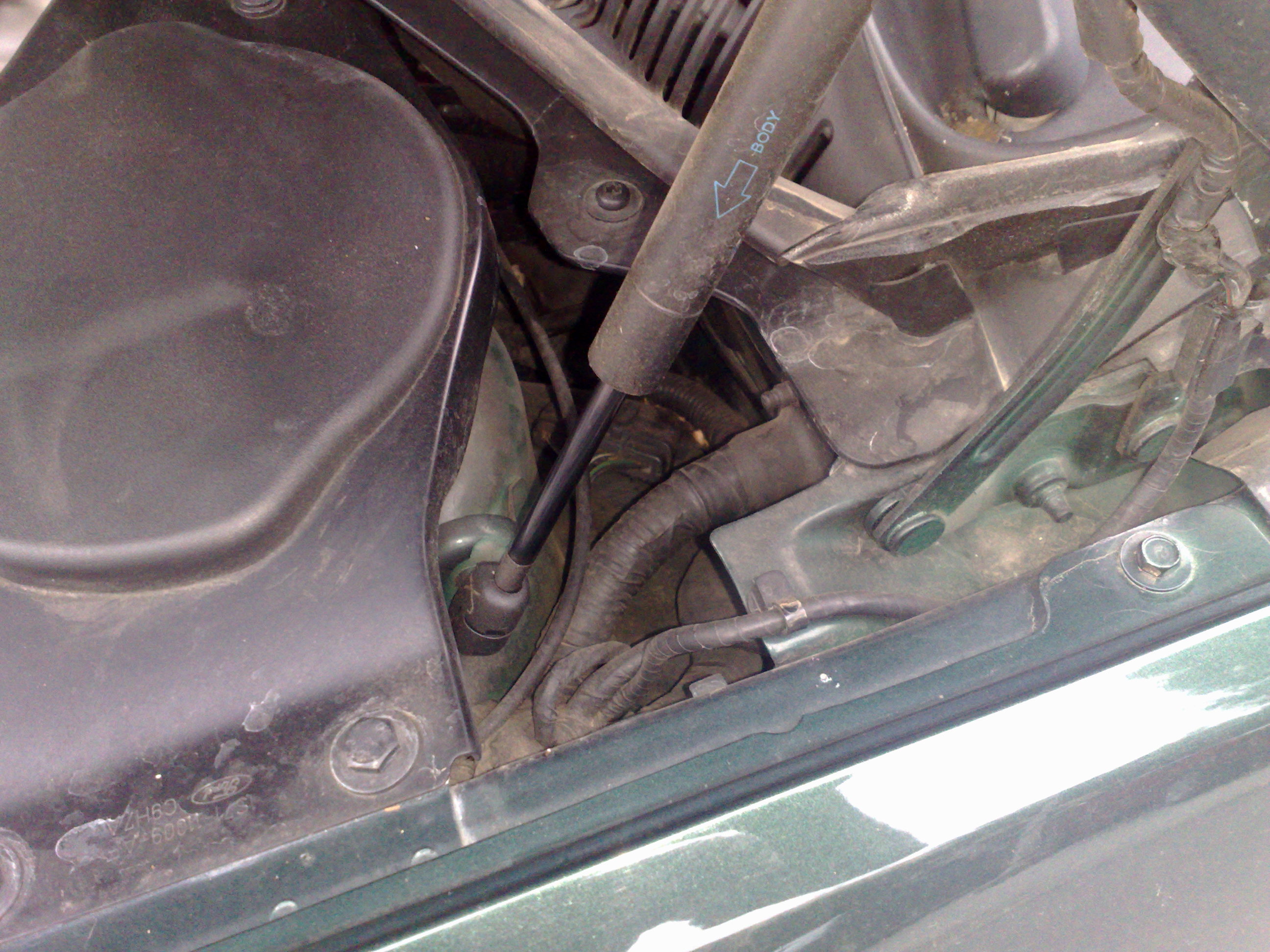

Mesajde marius_nedelea » 09 Aug 2009, 15:53
noroc alexandru
se poate dak nu e prea mare deranj o poza cu ceea ce am de cautat in compartimentul motor la un mondeo mk3 2.0l 16v benzina , k nu imi dau seama ce tre sa caut :D
mersi
marius_nedelea
Mesaje: 43
Membru din: 28 Dec 2008, 17:32
Localitate: eforie
Maşina: ford mondeo , 2001 , 2.0l 16v
VIN: WFO4XXGBB41J05374
Re: Instalare Cruise Control/Tempomat - Mondeo 3, Focus 2, C-Max
Mesajde DGAlexandru » 09 Aug 2009, 18:34
Eu zic ca e destul de bine explicat ce trebuie sa cauti.. si unde :-"

Procedura pentru identificarea preechiparii la autoturismele echipate cu motoare cu aprindere prin scanteie (procedura este aceeasi pentru toate motoarele cu aprindere prin scanteie care au echipat mondeo mk3 1.8 2.0 2.5 si 3.0):
Pas1: deschideti capota
Pas2: pozitionati-va astfel incat sa fiti in stanga masinii si sa puteti privi spatiul din spatele zonei de prindere a amortizorului cu caroseria;
Pas3: ar trebui sa se vada o mufa lata; aceea este mufa de care aveti nevoie (s-ar putea sa aveti doar mufa, fara deget)

Am verificat conform procedurii postate de ionutz si se pare ce exista acea mufa langa amortizor, deci am preechipare.
Intrebarea mea este cat dureaza toata povestea? Am vazut ceva cu termen de asteptare 10 zile pentru Duratec HE...
Implica si schimbarea volanului sau doar se adauga butoanele?
