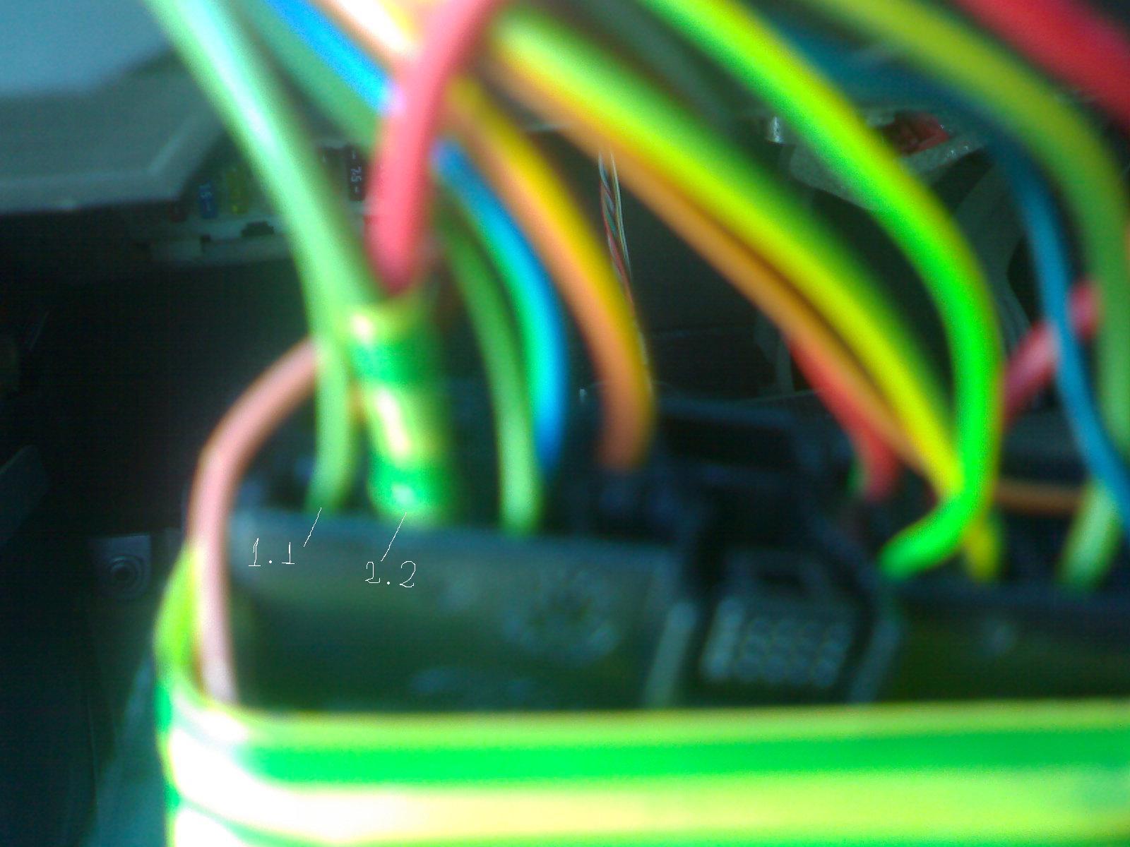

demontati blocul de lumini si faceti urmatorii pasi:
pasul 1.
se scoate firul portocaliu din locasul nr 3(fig 1) si se izoleaza
pasul 2
se ia o bucata de fir cu un papuc la un capat si se leaga la firul din locasul nr 2.2 (fig 3 a si 3b),iar papucul se baga in locasul nr 3 din fig 1(eu am folosit un fir de la o sursa de calc)
Asamblati totul la loc si de acum inainte fiti siguri k nu veti mai uita pozitiile aprinse

19 Iul 2009, 13:58
si daca vrei sa lasi aprinsa lumina de parcare parte stg sau dreapta mai functioneaza?
19 Iul 2009, 21:37
da normal pt k nu umbli la lumina de parcare
