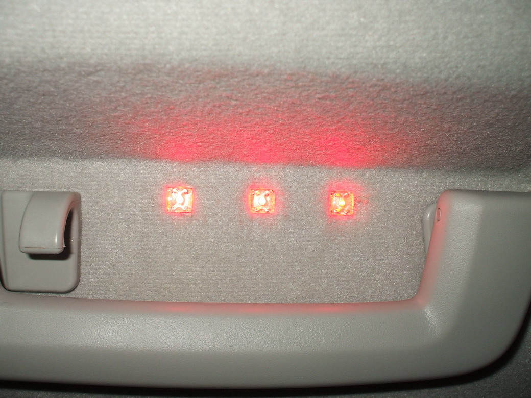

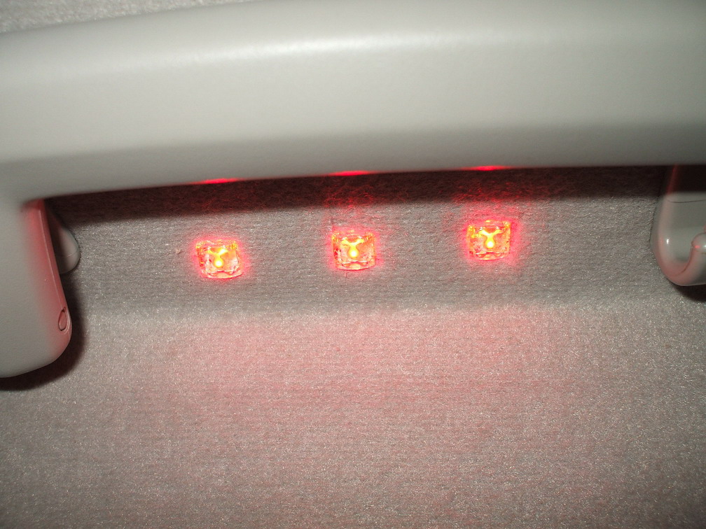

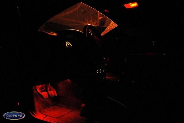

Mesajde danny_focus2 1.8TDCI » 24 Apr 2009, 21:37
asa arata la mine ledurile de la podea, nu se aprind decat odata cu ledurile din plafon ca sa nu deranjeze la condus

Mesajde icksu » 13 Mai 2009, 11:27
$1 scrie:$2sa arata la mine ledurile de la podea, nu se aprind decat odata cu ledurile din plafon ca sa nu deranjeze la condus
de ce "materiale" ai avut nevoie pentru a face treaba asta?.. e super ok cum a iesit..
acuma in afara de fire si banda iz. si bla bla.. ma refer la led`uri.. :))

Mesajde danny_focus2 1.8TDCI » 13 Mai 2009, 13:11
module de cate trei leduri piranha de pe http://www.ledmaster.ro si putina indemanare

Mesajde zangaby » 13 Mai 2009, 13:34
La picioare ai doar cate un modul de 3 leduri?

Mesajde danny_focus2 1.8TDCI » 13 Mai 2009, 17:59
da, doar cate unul la picioare

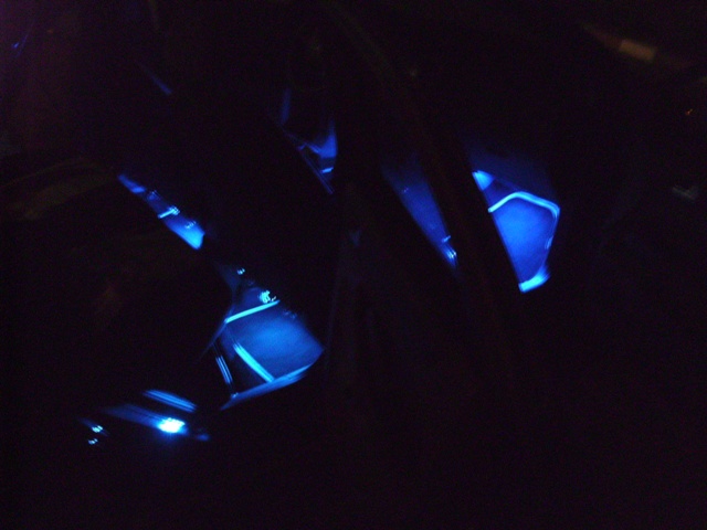

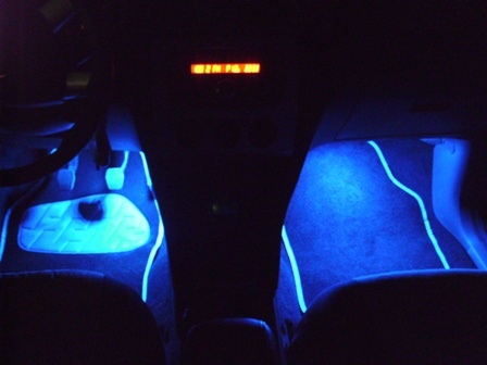

Re: Leduri Podea
Mesajde io_george » 17 Aug 2009, 22:11
am schimbat presurile

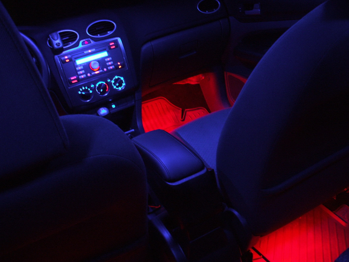

Mesajde Catalin M » 16 Oct 2009, 21:50
$1 scrie:$2odule de cate trei leduri piranha de pe http://www.ledmaster.ro si putina indemanare
Imi poti da te rog mai multe detalii despre cum le-ai montat pe cele pentru picioare(unde le-ai fixat, cu ce, etc)?

Mesajde danny_focus2 1.8TDCI » 18 Oct 2009, 09:11
le-am legat in serie cu cele din plafoniera si de la manere, am tras firele pe sub tapiterie si le-am lipit cu silicon transparent sub bord (cele din fata) si sub scaune (cele din spate)
