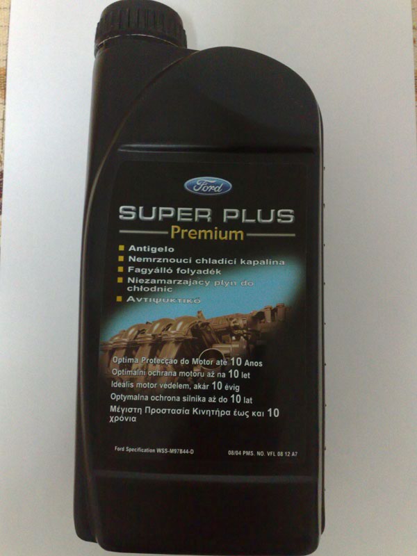

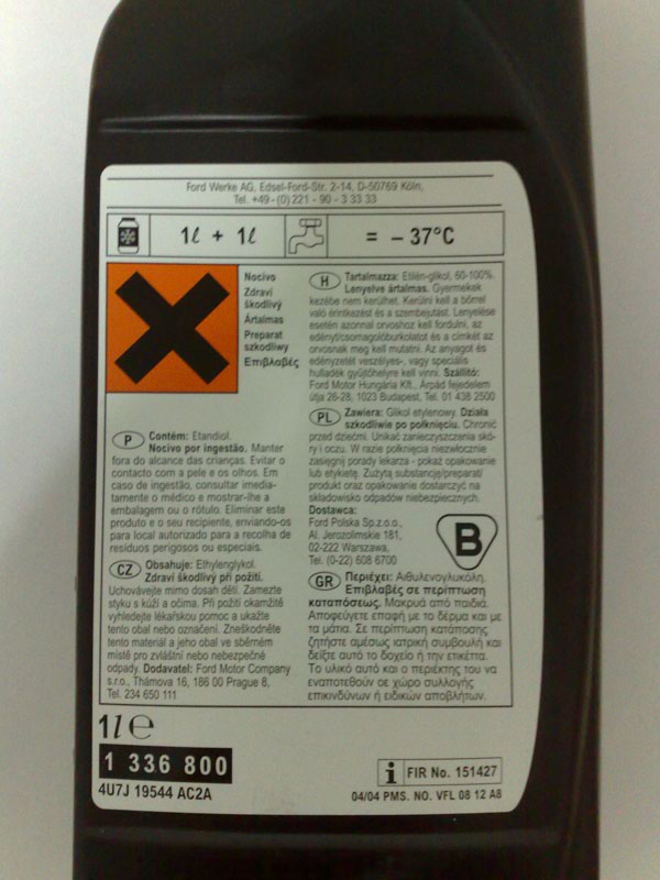

pe sticla de 1l, antigel original ford cu specificatia WSS-M97B44-D spune ca se combina 1:1 cu apa distilata si rezista la -37 grade (1l antigel + 1l apa = -37 grade). daca vreti poze spuneti, ca am o sticla de 1l in fata, indulcesc mancarea cu ea =))

Multumim pentru ajutor,daca nu cer prea mult,pune te rog o poza ca sa vada toti cei interesati cum arata.
O seara buna!
BUBU_2009
Re: ANTIGEL FORD MOTORCRAFT !
Mesajde adrianmihai83 » 19 Sep 2009, 21:12
asa arata sticla mea (cumparata de la una din firmele autorizate de pe forum):
