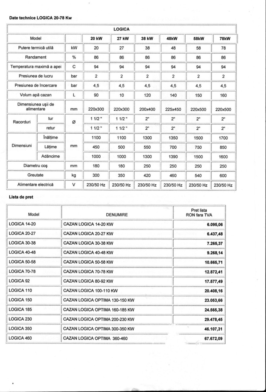

Re: Incalzire electrica in pardoseala
Mesajde DON GYOVANY » 27 Sep 2009, 13:12
http://www.tehnicainstalatiilor.ro/arti ... p?artnr=05
Daca intradevar vrei cel mai performant cazan la ora actuala pe piata romaneasca,cazanul Orlan e numarul 1.
http://www.tehnicainstalatiilor.ro/arti ... p?artnr=14
http://www.tehnicainstalatiilor.ro/arti ... p?artnr=40
Si bineinteles Junkers care e fabricat in Germania la Robert Bosch Gmbh si sunt calitate nemteasca si foarte bine gandite si lucrate,dar spuma e:Wolf
http://www.centrale-termice.ro/info-pro ... oduse-wolf
Acestea din urma sunt numarul 1 in Europa,si sunt fabricate doar intr-un singur loc,adica doar in Germania si atat,acestea sunt considerate ca sa zic asa "Bugati veiron"-ul centralelor termice,astea chiar nu au concurenta,sunt de neegalat dar(exsista un "dar"),sunt si cele mai scumpe frate,isi merita fiecare banut.
Acum normal ca orice cazan pe lemne merge si cu lemn verde,dar in afara de faptul ca iti consuma dublu combustibil,apare gudron in interiorul cazanului si ii injumatateste viata si pe deasupra caldura ai la mai putin de jumatate din puterea lui.
Ce imi aratasi tu mie mai sus sunt slabute rau,nici la dusmani nu as monta asa ceva. :D
