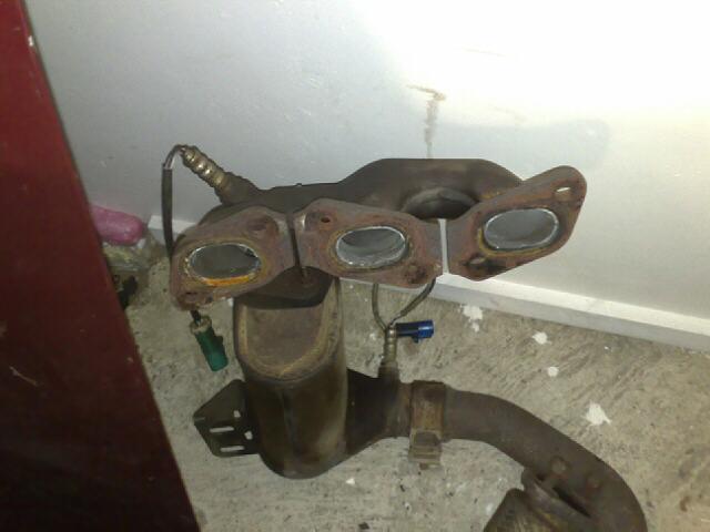

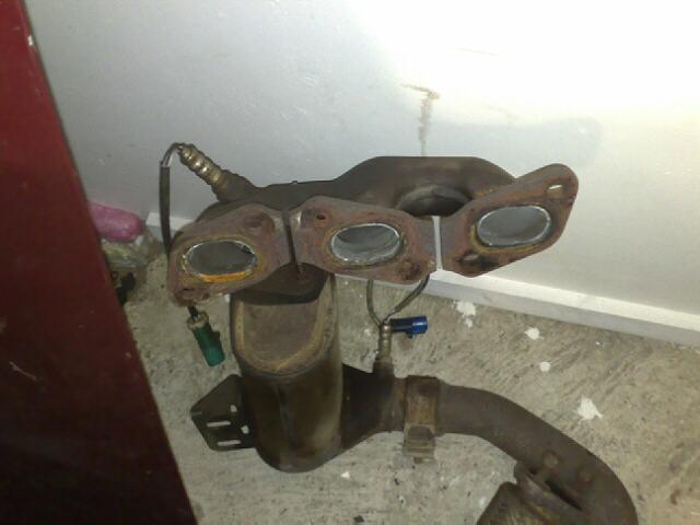

Mesajde ionutz » 20 Oct 2009, 00:08
Nu chiar :D.

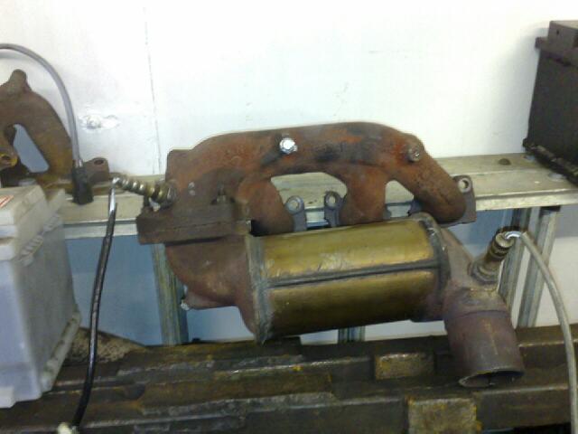

Voi face upgrade la sistemul de evacuare, de la standard la cel de ST: galeriile de evacuare, 2 catalizatoare (o sonda lambda in plus) + esapament mai bun (nu m-am hotarat inca asupra marcii: JP, Milltek, Blueflame, Janspeed sau ceva autohton.. bani sa fie, ca oferte sunt destule :)) ).
Le-am luat la un pret relativ decent, si sper sa obtin o crestere bunicica de putere de pe urma lor (o data cu trecerea la softul de ST220).
Cateva descrieri din TIS:
The exhaust system for the 3.0L engine is a completely new development. It offers low exhaust back pressure, which increases the throughput of gas and therefore improves the engine's performance.
In comparison to the 2.5L engine of the base model, the volume of both catalytic converters has been significantly increased, which also contributes to the improved performance of the 3.0L engine.

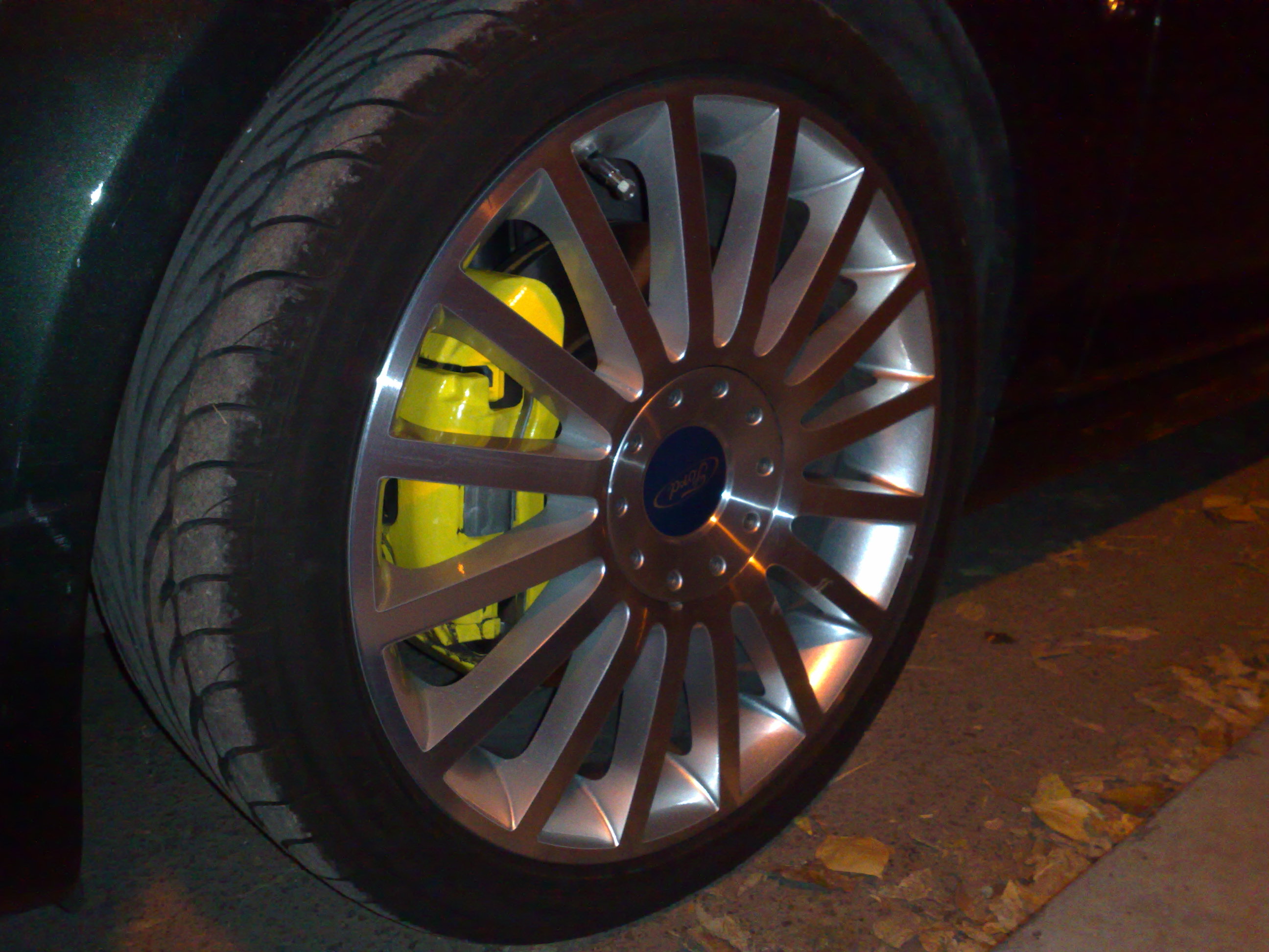

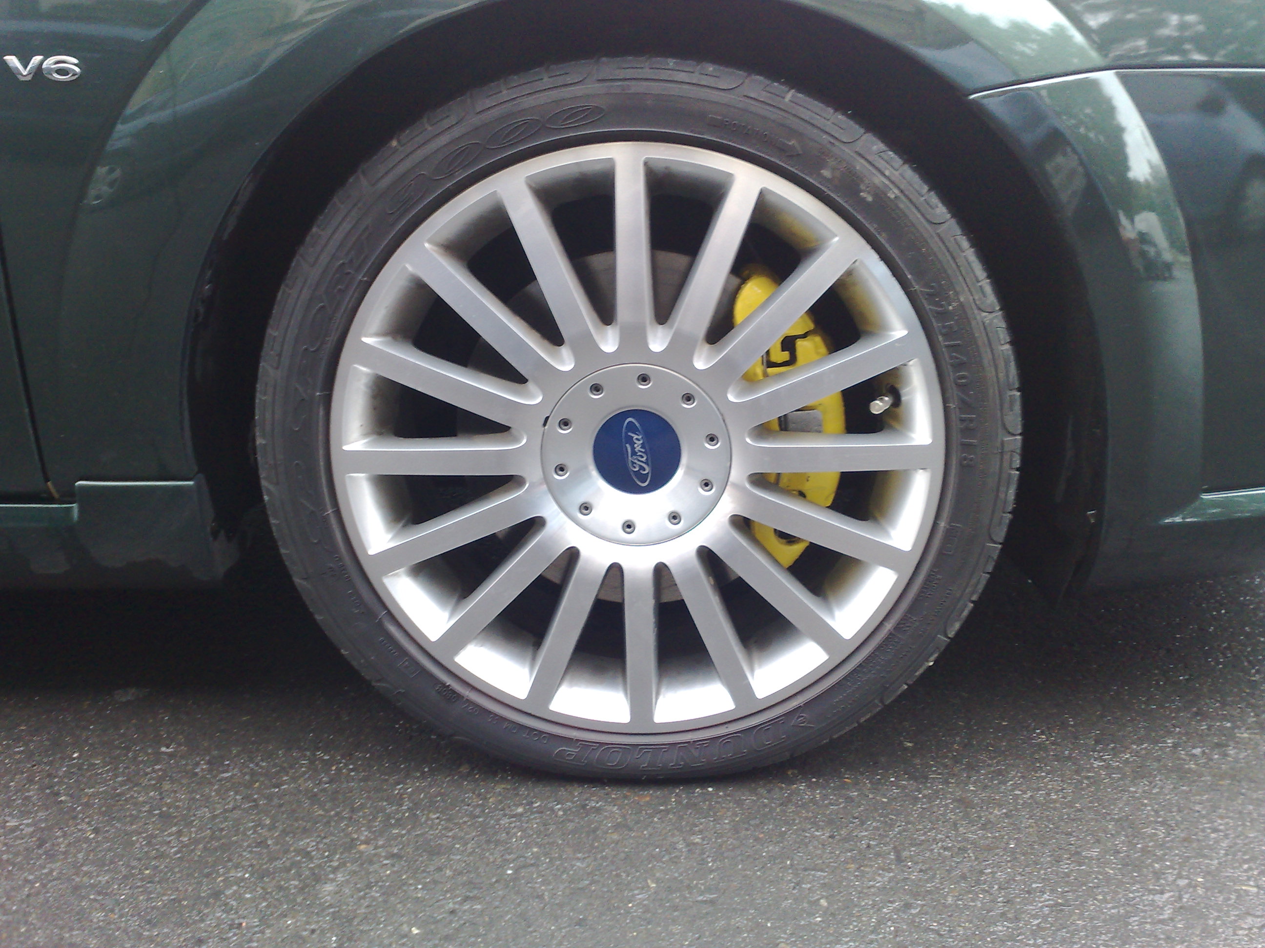

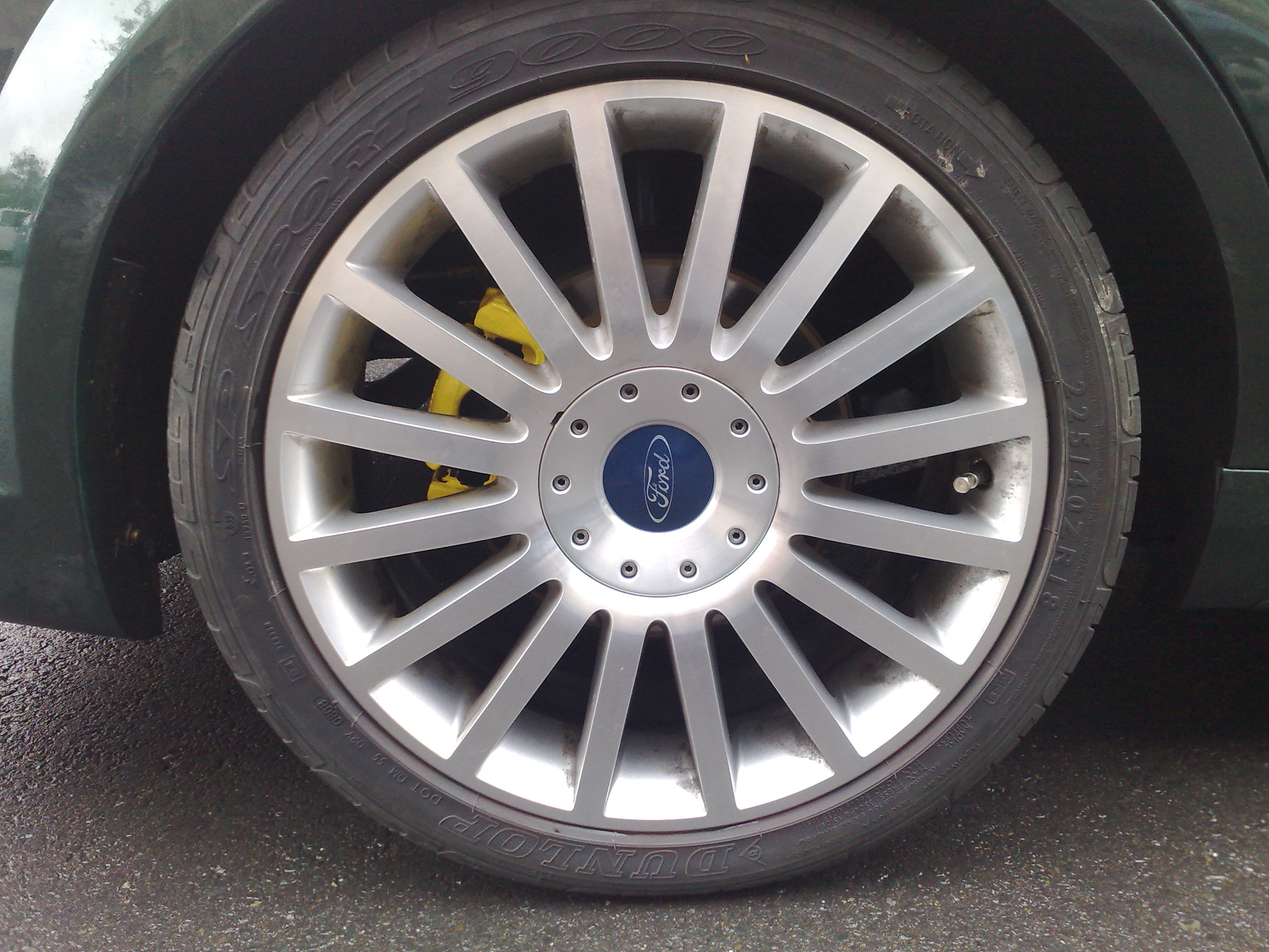

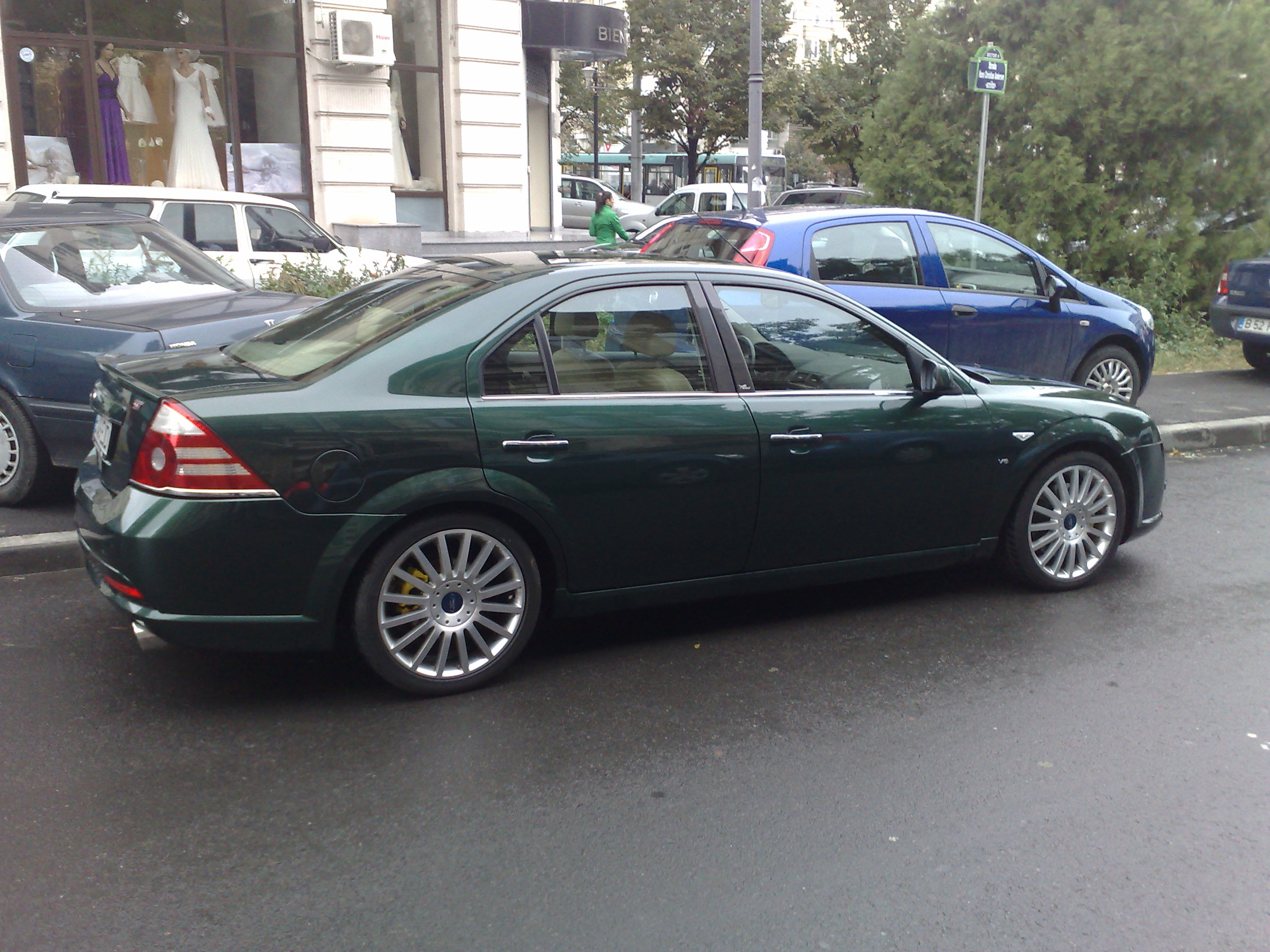

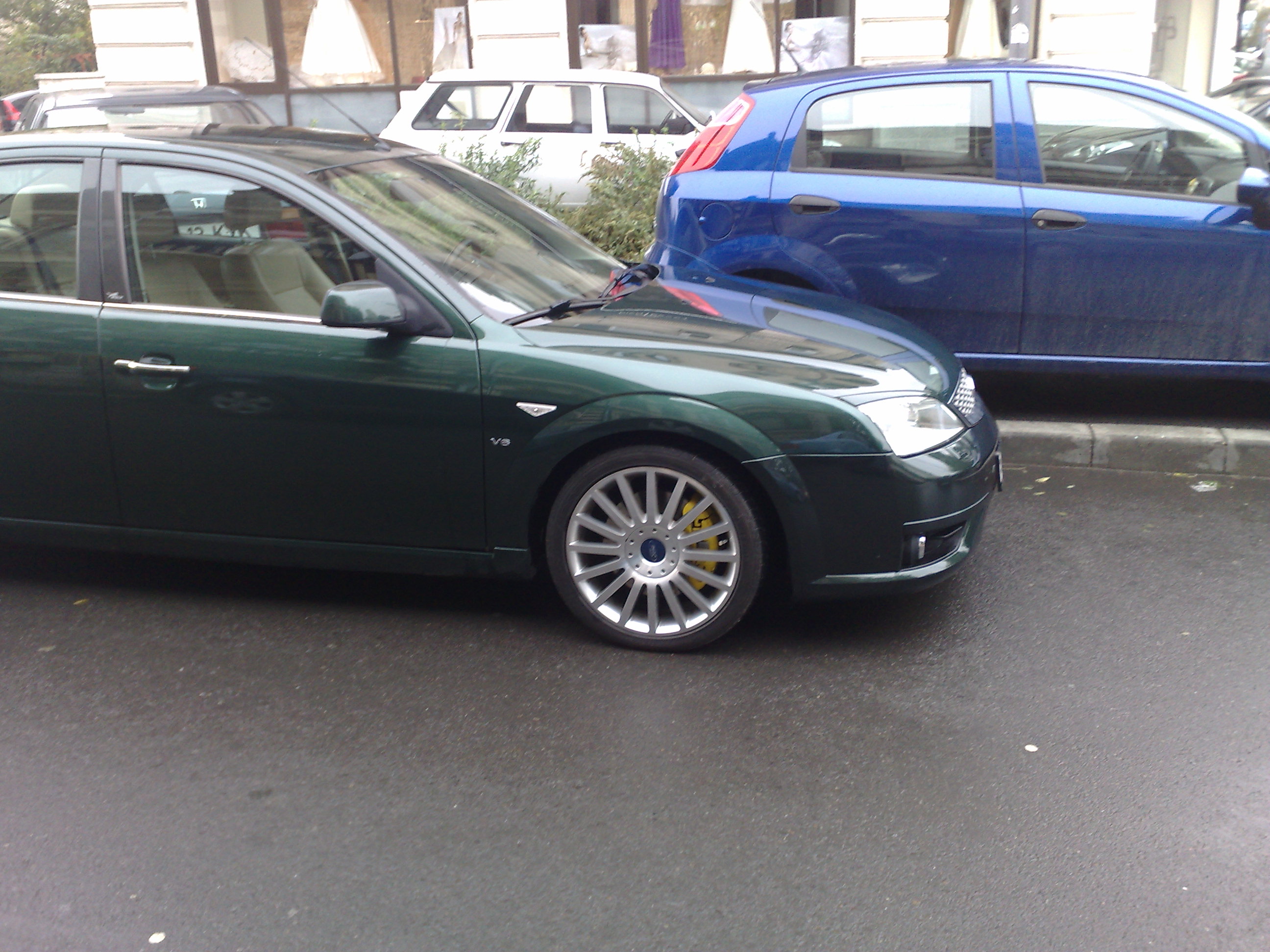

Mesajde ionutz » 21 Oct 2009, 00:12
Si pozeleeee (se cam vede diferenta de culoare la bara din fatza :| sper sa remediez in primavara pe casco :-w ) Trebuie sa mentionez ca vremea de azi nu prea a avantajat masina...

Mesajde ionutz » 26 Oct 2009, 22:35

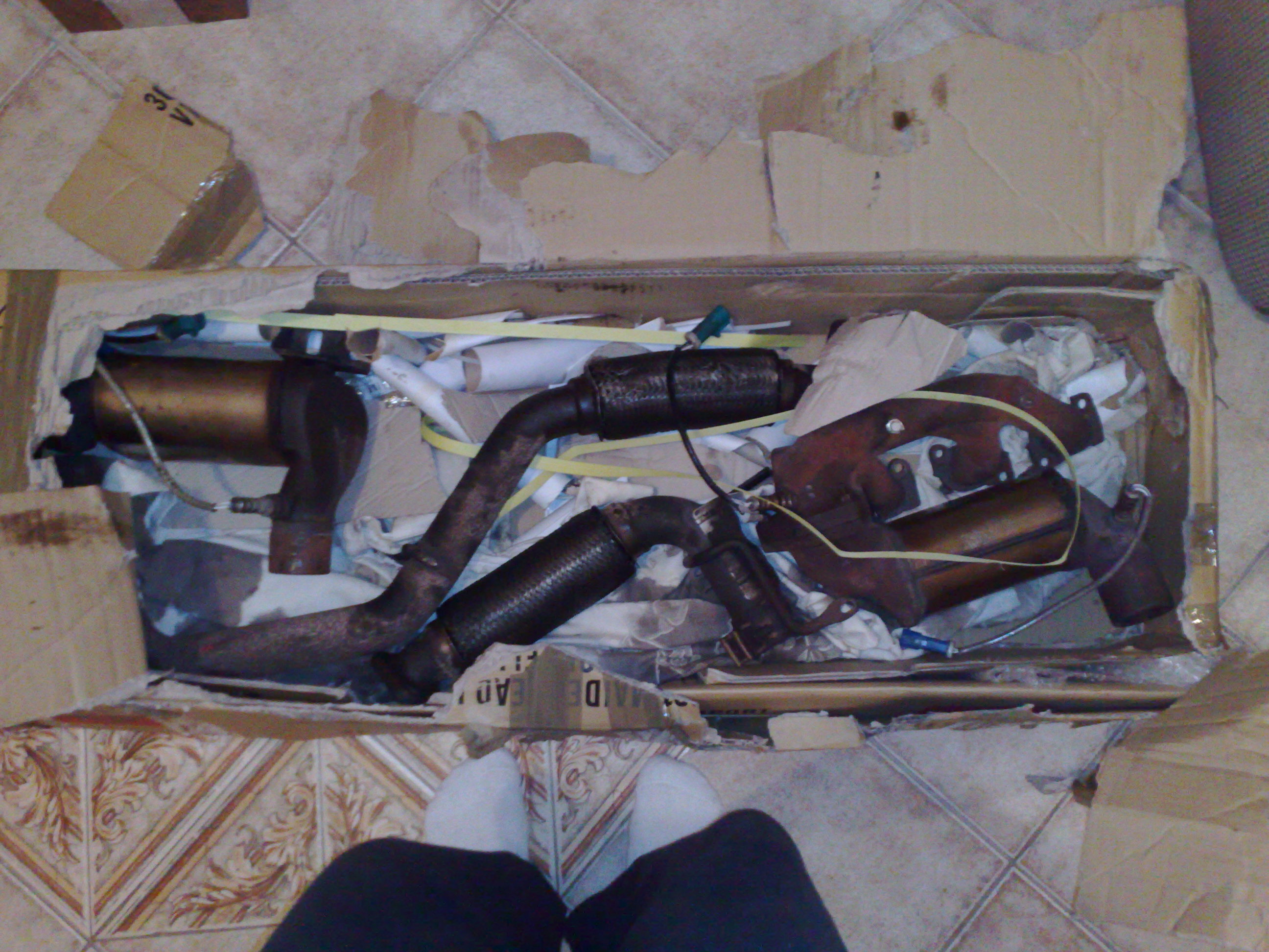

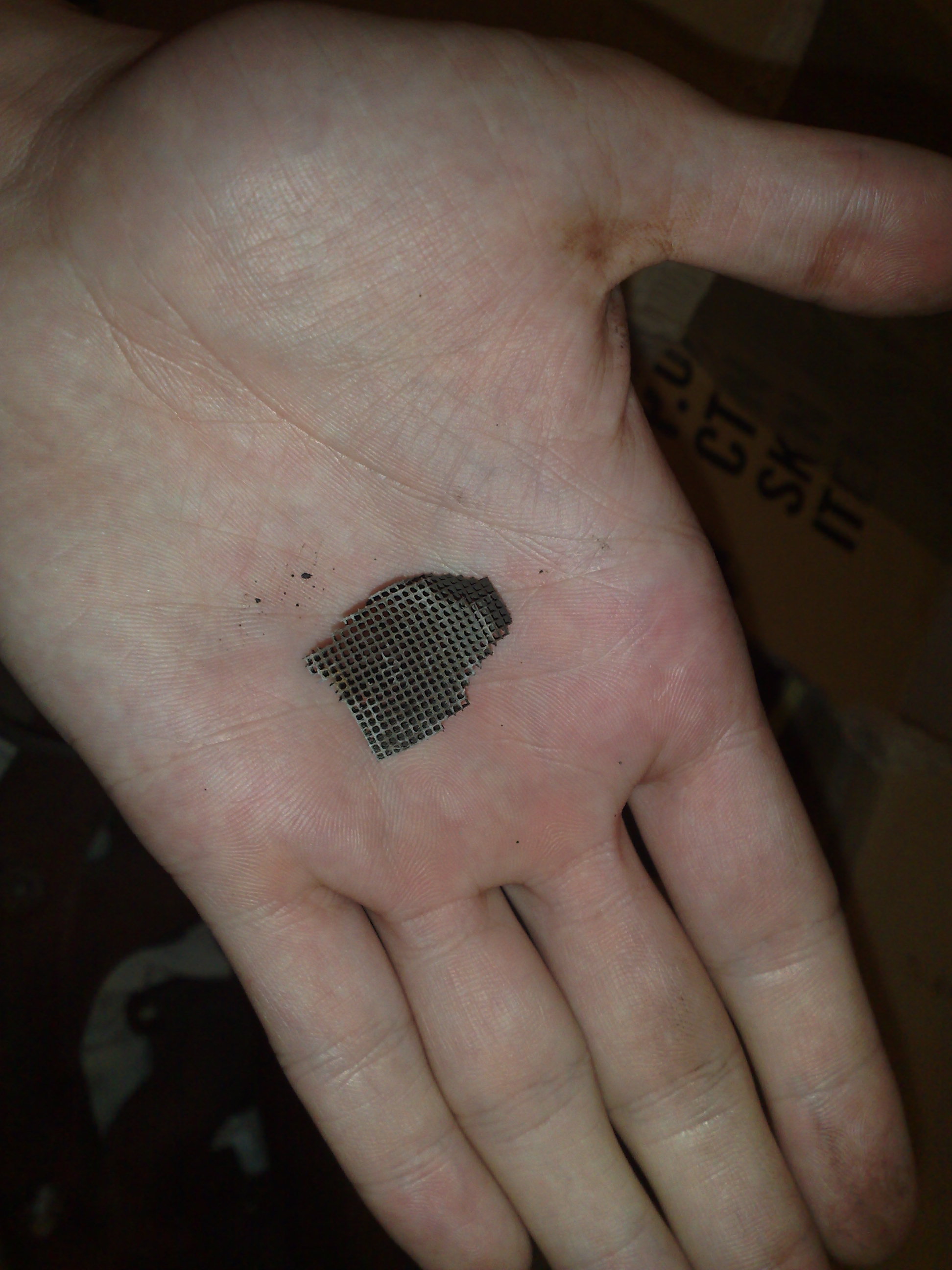

Astazi am primit pachetul cu bunatatile.
Problema este ca ambele catalizatoare fie au fost "distruse" in timpul transportului, fie au fost "distruse" in urma accidentului suferit de masina donatoare.
Sunt oarecum dezamagit, dar wtf orice sut in c*r e un pas inainte :D. Probabil ca anul viitor, cand le voi monta, voi inlocui catalizatoarele defecte cu unele aftermarket custom-made la pilot power tuning.

Au inceput sa se lase franele 8-> Este o diferenta enorma fata de franele + conductele stock.
