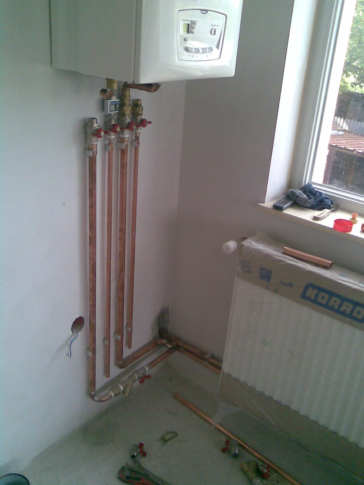

Cateva poze cu o centrala pe gaze montata de mine.
Am sa pun si cu un cazan pe lemne si un panou solar,dar mai tarziu.
FiÅŸiere ataÅŸate
O centrala pe gaze.
