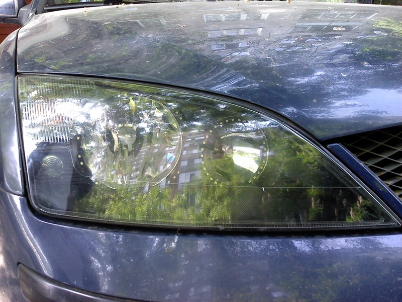

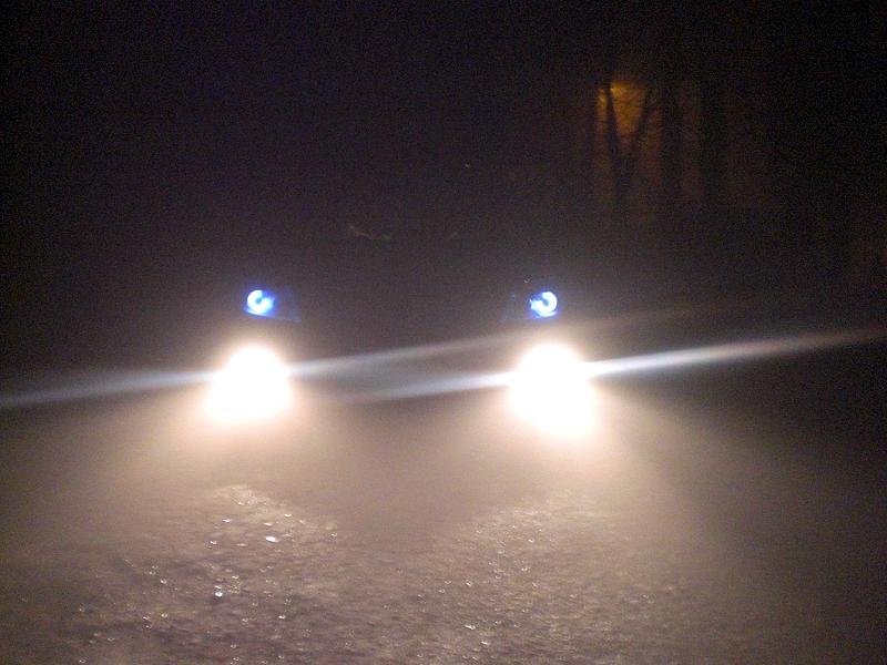

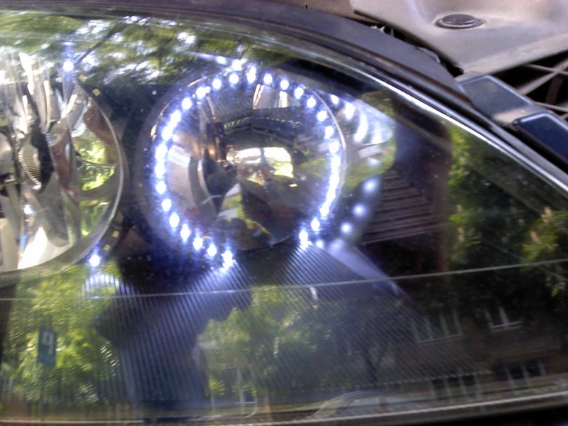

Mesajde badboy20cm » 07 Ian 2012, 09:49
Am uitat de acest post ,acum am evoluat si va zic sa nu m-ai va chinuiti cu batul ala sa faceti ,in pozele urmatoare va arat ce jucarie am gasit ,este un cerc cu smd ,are 10 inchi vreo 36 smd..din ce imi aduc aminte la numaratoare.
Vreau sa zic ca si cand este lumina se observa destul de bine ,iar in cateva poze m-ai jos nu am putut capta cerculetul ca lumina destul de tare ..si aasa ca a iesit ca si cum as avea faza scurta..

Mesajde nliviucosmin » 07 Ian 2012, 10:25
Salut.
Placa cu smd-uri ai cumparat-o sau ii home made?
Ford Mondeo VIVA 2004 2.0 131 HP Argintiu
nliviucosmin
Mesaje: 184
Membru din: 18 Dec 2007, 03:19
Localitate: Tg-Mures
Maşina: Ford Mondeo 2.0 TDCI 131 HP euro4
Re: Tutorial Video Angel Eyes
Mesajde badboy20cm » 07 Ian 2012, 12:21
cumparata doar sa o pui pe far. (cica)..dar nu sunt special facute pt far si nici decum pt mondeo ...scrie ca merge pe 12 v ....dar eu am montat un mic potentiometru ca sa reglez intensitatea asa cum vreau eu ,dar si de frica sa nu le ard...asa ca in loc sa ii dau curent 12 v ,prin potentiometru ala are 10.5-11-11.4 deci nu ajunge nici cu motorul pornit la peste 12..deci nu risc sa le ard ..SMd-urile au montate cate o mica rezistenta la fiecare 3 bucati...deci am scapat si de stresul sa calculez ce rezistente trebuie si de cat ...
