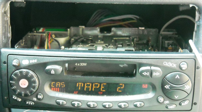

Cum spune si in titlu, instalez aux-in pe cd-uri, casetofoane Ford, Blaupunkt, etc.
La unele casetofoane se pierde functia de caseta, in locul acesteia aparatul functioneaza ca amplificator pentru mp3-player sau ipod.
Asa arata un Blaupunkt modificat:

Costa 15 ron si fix de banii aia se aude. Daca ati desfacut vreodata o caseta adaptoare ati fi putut vedea ca in interiorul ei existe o rezistenta si un cap magnetic identic cu cel din casetofon. Sunetul este atenuat, apoi preluat prin capul magnetic al casetofonului, apoi este preamplificat si in ultima faza este amplificat de tranzistorii finali.
Cu "aux-in" ma conectez direct la amplificatorul final.
Mufa o scot prin spate, iar de acolo fiecare o duce unde are nevoie. Eu am preferat sa o scot pe langa radio, iar ipod-ul il tin pe bord.

Eu am preferat caseta adaptoare in locul oricarui modulator FM... poate am nimerit eu o caseta adaptoare ok :P
In ceea ce priveste conexiunea directa, da, e normal sa fie mai buna calitativ decat trecerea prin 2 capete, dar doar daca e facuta cum trebuie ;)
P.S. daca nu o faci pt. bani .. atunci ceri cam mult pt. deranj :D. Oricum, buna initiativa. Si la CD poti face acelasi lucru, te legi pe iesirea din preampliful de la partea de CD... numai ca va trebui sa ai un CD in interior pe care sa-l citeasca la nesfarsit, ca sa comute pe intrarea de CD, cand vrei sa folosesti Aux-In AddOn, asta ca sa nu intervi prea mult in interior. Eventual mai scoti un cablu cu o mufa pe invers, a.i. sa poata auzi si ce e pe CD atunci cand cupleaza cele 2 mufe ;).
