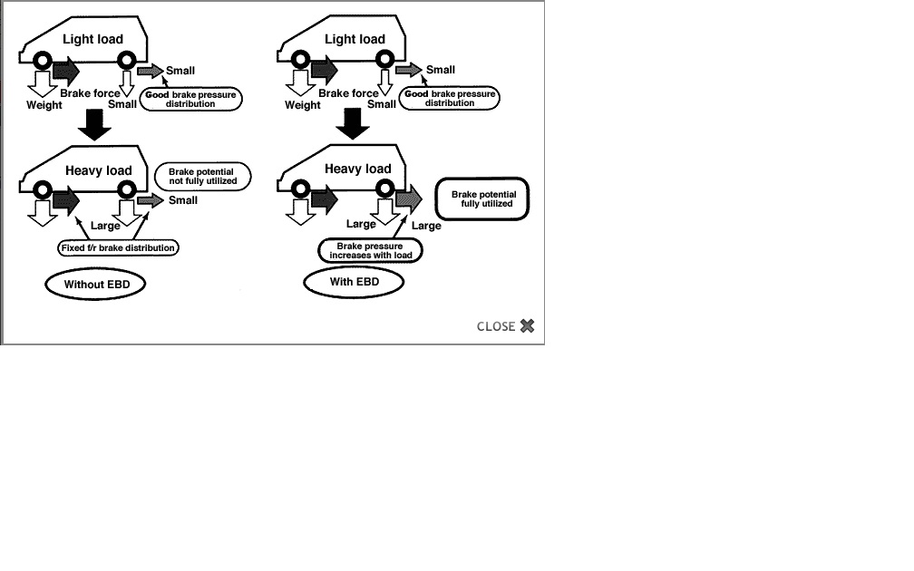

Ideea e ca daca aplici aceeasi forta de franare si pe rotile din fata si pe cele din spate, greutatea masinii migreaza spre fata, ceea ce ar provoca usurarea apasarii pe puntea spate, ce ar duce blocarea rotilor din spate. Fara EBD, se calculeaza un raport cu masina descarcata, astfel incat rotile din spate sa nu se blocheze. Dar cand e incarcata, o forta mai mare apasa pe puntea spate, deci ar mai fi loc de forta de franare pe spate fara sa se blocheze rotile in comparatie cu varianta fara incarcatura. EBD calculeaza treaba asta si se asigura ca ai un optim de franare si pe spate.
Altfel spus, e posibil ca fara EBD si cu masina incarcata, rotile din spate sa nu ajunga la limita aderentei, deci sa nu ajunga la forta maxima de franare.
ABS actioneaza ca sa optimizeze forta de franare (sa repete acel moment in care forta de franare e maxima pe suprafete bune, si sa pastreze soferul in controlul masinii). EBD actioneaza ca sa aduca rotile din spate acolo unde ABS-ul poate lucra cu ele. (Toate astea, normal, la o franare violenta pe o suprafata buna).

toxicristi a dat cea mai simplu de inteles explicatie, foarte corecta.
as mai adauga ca aproape orice masina, chiar si dacia 1100 sau 1300, au un sistem de distributie a fortei de franare pe punti. fara sa aibe abs sau alte 'figuri' contemporane. diferenta e ca la masinile mai vechi distributia fortei de franare pe punti nu era electronica ci au un sistem de parghii ce percuteaza la nivelul de inclinare a masinii fata/spate, actionand un pistonas/cilindru ce reducea sau pastra o anumita presiune in circuitul franelor spate. sistemul mecanic cu parghii se afla central, imediat in fata puntii spate si este mai ineficent decat cel electronic, avand 'simturi' mai 'atrofiate', plus ca trebuie reglat manual - o stiinta ce putini o stapanesc.
ebd este o gaselnita minunata a constructorilor zilelor noastre care eficentizeaza efectele distributiei fortei de franare, ducand la performante mai bune.
cred ca la ora asta nu mai prea se construiesc masini fara ebd. in schimb la vremea lansarii focusului gaseai acest sistem doar la unele masini mai pretentioase.
revenind la titlul topicului... nu este un test pe care poti sa-l faci din scaunul soferului ce sa-ti spuna ca ai sau n-ai ebd. ideea e ca daca ti se blocheaza rotile spate inaintea celor fata la o frana mai puternica, e bai: sistemul nu functioneaza, fie ca e mecanic sau electronic. asta ar fi foarte periculos: iesirea de pe traiectorie prin derapaj lateral e aproape de neevitat in cazul unei frane tari si volanul mai mult sau mai putin bracat.

Mesajde adyamg » 23 Ian 2010, 21:34
206‐00 Brake system - General information
The Ford Focus anti‐lock braking system (ABS) works in largely the same way as other anti‐lock braking systems. The hydraulic control unit and the electronic module are integrated in one unit (HECU).
The hydraulic control unit comprises an aluminium block with solenoid valves and contains a pump motor. The electronic module comprises a printed circuit board with microprocessors, integrated software and the solenoid pull‐in coil for the solenoid valves in the hydraulic module.
The electronic module and the hydraulic control unit can be renewed separately but not repaired separately.
All Focus model variants with ABS are equipped with electronic brake force distribution (EBD). EBD replaces the pressure‐sensitive brake pressure regulating valves (PCRV) used in conventional brake systems. The EBD is a software program that expands the conventional ABS and provides improved control of the rear wheels.

206‐06 Hydraulic brake system
An ITT type Mk20E‐I 4‐channel anti‐lock braking system is available as standard in Germany, Denmark and the Netherlands (optional in other countries).
A traction control system (TCS) is optionally available in conjunction with ABS (BTCS for 1.4l Zetec‐SE engine and 1.8l Endura‐DI turbo diesel engine).
The electronic stability program (ESP) is also available as an option. ESP includes ABS and TCS.
Pressure‐sensitive brake pressure regulating valves (PCRV) are fitted to all 3‐door, 4‐door and 5‐door vehicles and wagon variants with Zetec‐SE engines and normal payload without ABS. They are located directly on the brake master cylinder at the connections for the rear brake tubes.
A load apportioning valve (LAV) is used on all other wagon variants without ABS.
All vehicles with ABS also have electronic brake force distribution (EBD). EBD supersedes the LAV as well as the PCRV.

"All Focus model variants with ABS are equipped with electronic brake force distribution (EBD). EBD replaces the pressure‐sensitive brake pressure regulating valves (PCRV) used in conventional brake systems. The EBD is a software program that expands the conventional ABS and provides improved control of the rear wheels
