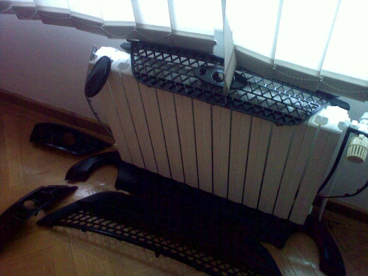

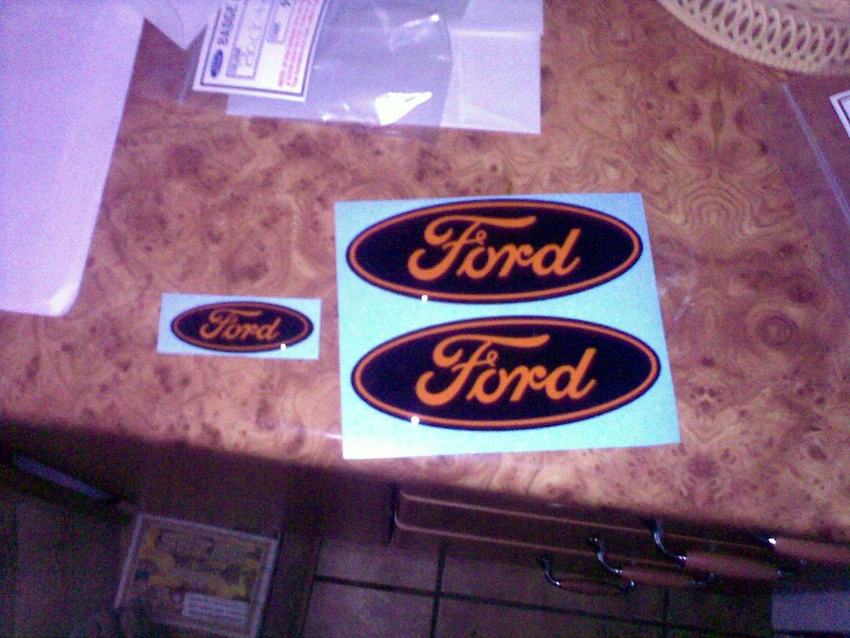

In ultima zi mi-am facut de lucru cu grilele pe care le-am vopsit negre si am primit un colet din Anglia :D cu siglele Ford.
Astept pareri.
Emblemele Ford Costum. Fata spate plus volan
Grilele vopsite si puse la uscat

da foarte bine gel overlay-u' ala din sigla de pe radiator ... ma bate gandu sa-mi pun si io :D
adispan
Mesaje: 10608
VIN: WF03XXGCD36M19528
Re: My baby New Focus ST
Mesajde darian » 22 Feb 2010, 08:57
Daca te intereseaza da un semn uite ce ar merge la tine :D
