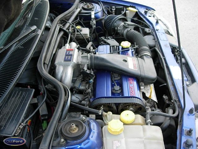

Zici ca motorul din poza este,, Zetec s/Duratec EFI''?

Mesajde 04DCO » 07 Mar 2010, 01:46
Eu zic ca este unul din astea,nidecum cel dat de program.
FORD FOCUS (DAW, DBW) 1.6 16V 10/98-11/04 74 100 1596 FYDC/Zetec-SE SFI, FYDA/Zetec-SE SFI, FYDB/Zetec-SE SFI, FYDH, FYDD/Zetec-SE SFI
Ce zici? ,,EXACT''?
Cred ca zetec s/duratec efi se montau la Escort.
Ce parere ai?

Eu zic ca zetec SEFI(ce a afisat programul) nu este acelasi cu zetec se SFI(ce este pe masina).
Zi-mi mai clar pe Focus ,tip DBW,1596 CILINDRI,74 KW ce motor(e) este?Denumirea(le) exacta a motorului.

Mesajde 04DCO » 07 Mar 2010, 15:36
Adyamg iti atasez si citeva poze,dar cel mai bine intreaba un pasionat de Escort si el te v-a lamuri ce diferenta este intre cele doua motoare .Lasa etis-ul.

Mesajde 04DCO » 08 Mar 2010, 11:22
Deci:
1.Zetec SE este acelasi motor ca Zetec SEFI? BINENTELES CA NU.
http://translate.google.ro/translate?hl ... ec_se.aspx
2.Am pe masina Zetec SEFI(CUM A SPUS SETI)? Binenteles ca NU.Am Zetec SE.
3.Am culoarea magnum grey(CUM A SPUS SETI)? Binenteles ca NU.Am culuarea BLUE.
Concluziile le trageti voi.
