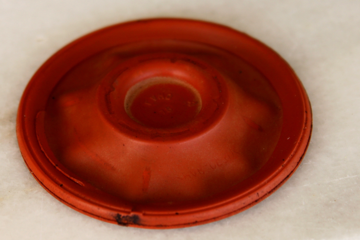

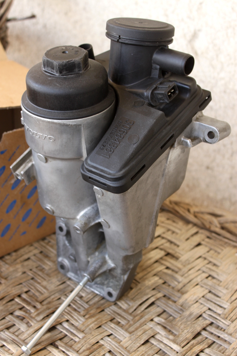

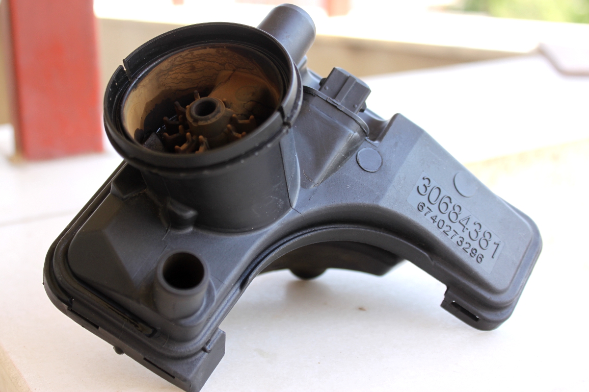

Mesajde zvony » 18 Mai 2011, 14:19

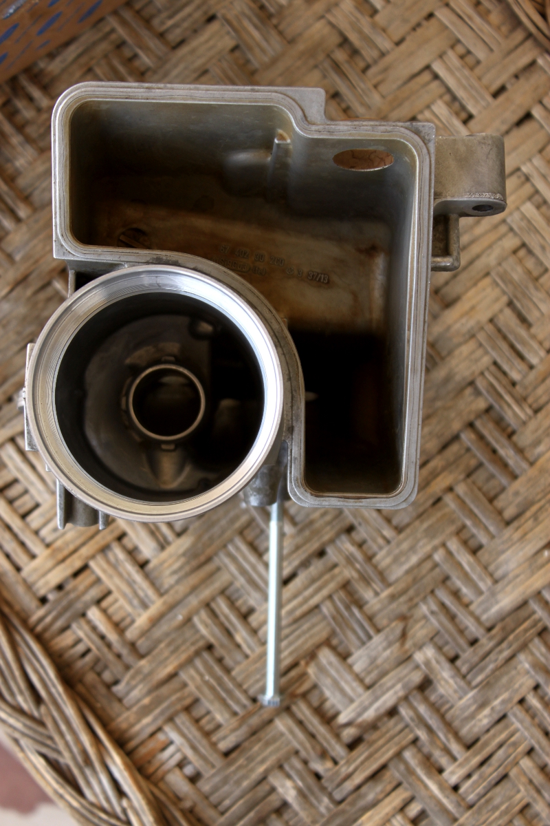

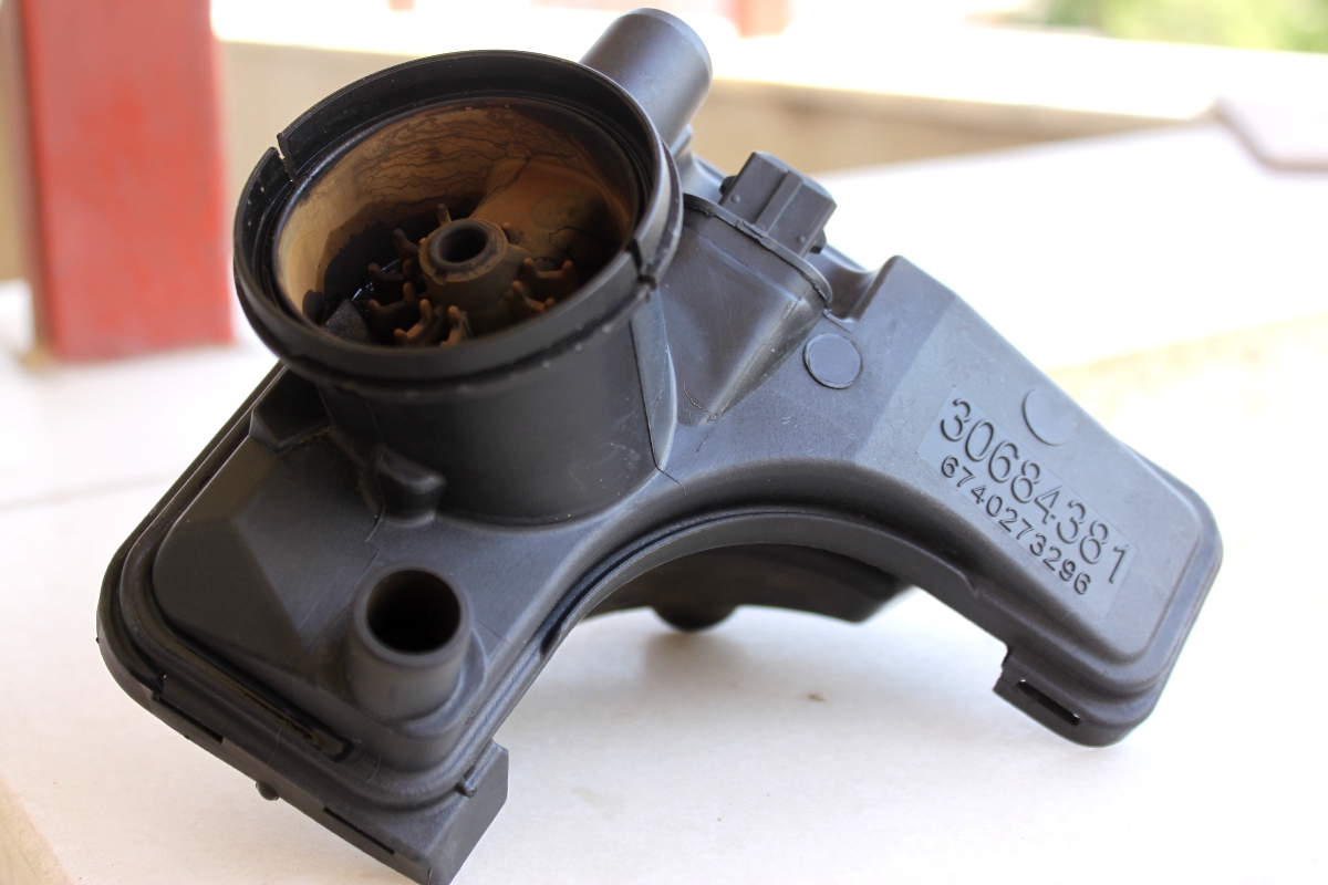

In ultima perioada masina a fost oarecum scoasa din uz din cauza unei valve de aer ce a cedat. Dupa diagnosticare (deloc usoara) a urmat asteptarea sosirii piese din Germania. Asta pentru ca a fost vorba de carcasa epuratorului. In cele din urma a venit, s-a montat, iar acum lucrurile au revenit la normal. Sper numai ca actuala valva sa reziste mai mult si sa nu mai cedeze asa repede.

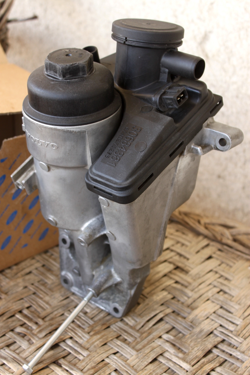

Dupa reparatie m-am gandit ca ar fi bine sa disec vechea piesa pentru a vedea unde a fost problema.

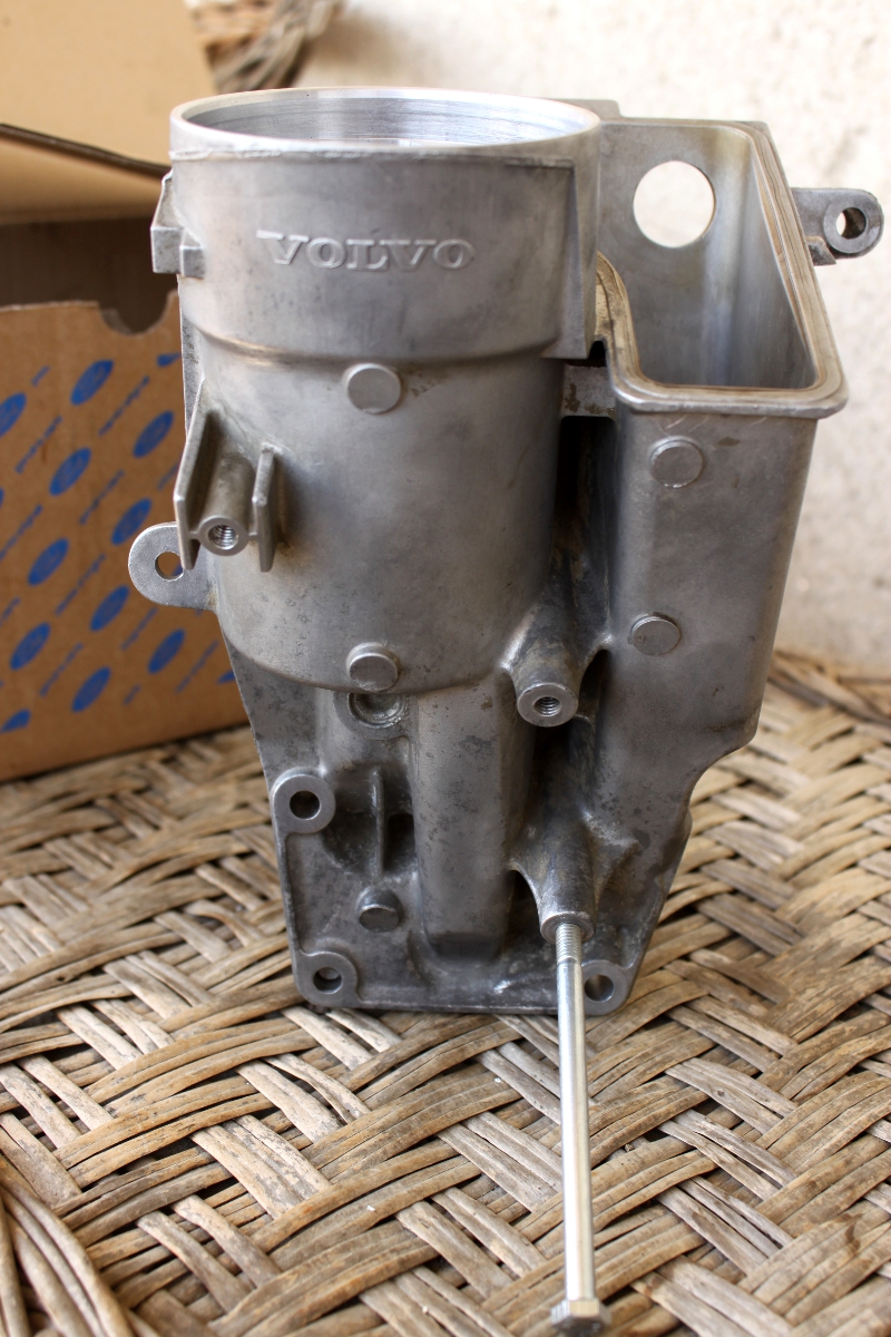

Carcasa epuratorului.
Aceasta este carcasa epuratorului. Dupa cum se vede, ea contine si filtrul de ulei.
Carcasa, dupa ce am desfacut capacul si am curatat-o.
Am scos capacul de plastic si am curatat piesa din aluminiu.
Locasul filtrului de ulei este parte a carcasei.

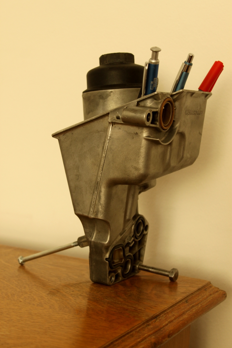

Cand l-am privit asa, m-am gandit ca i-as putea gasi o intrebuintare.
Aici este situata valva problematica.

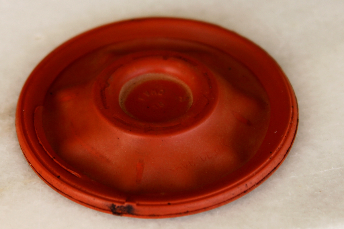

Aici si-a dat obstescul sfarsit membrana de cauciuc ce a cauzat problema.
Asa arata membrana de cauciuc ce a cedat.
Se observa partea care a cedat.
Noul meu suport pentru pixuri.
Iata noul meu suport pentru pixuri.

Mesajde ionutz » 18 Mai 2011, 14:36
Petele alea le mai poti aborda cu o perie din sarma mai moale. Ar trebui sa iasa. Ai cumparat din Hornbach surubul ala lung? :D
ionutz
Mesaje: 4528
VIN: WF0EXXGBBEAA11103
Re: Focus ST. Un fel de Foca violenta.
Mesajde zvony » 18 Mai 2011, 19:25
Surubul lung l-am gasit in Obi, dar numai pe comanda. Am incercat cu peria de sarma insa nu merge. Mai ales prin locurile intunecate.
