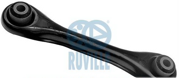

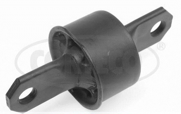

Cele mai ieftine eu am gasit, bratul ala la 100 lei si bucsa la 60 lei.
Am totusi si o intrebare ... de ce le schimbi? Cum se manifesta masina de vrei sa le schimbi?

Le schimb pentru ca, de cateva zile, la viteze mici cand trec peste denivelari iar masina se balanseaza stanga-dreapta, am un zgomot infundat pe spate in partea stanga... si asta numai la viteza mica... Am ridicat-o pe elevator si bucsile respective sunt cam coapte iar daca tot umblu acolo le schimb pe ambele parti ca sa nu mai umblu de doua ori si sa le termin si pe astea noi daca le-as schimba numai pe o parte...

Bucsa aia mare nu are cum sa dea astfel de sunete si daca puntea spate e "Virgina" nici nu le poti schimba fara sa rupi alte cateva suruburi. Bucsa aia mare tine puntea sa nu se miste in fata-inapoi si in general primul semn de oboseala este scartaitul la denicelari.
Bucsa aia incepe de la 37 si bratul de la 100 la autokarma.

Inseamna ca este de la bucsile din capetele acelui brat... la o simpla examinare cu ochiul liber se vede cum a iesit cauciucul acela din ele iar faptul care ma face sa le schimb si pe acelea mari de la punte este ca a inceput sa se "cojeasca" cauciucul acela si la ele... dar daca zici ca nu dau zgomote ca niste troncanituri ci doar scartaie o sa schimb mai intai bratele acelea poate scap de zgomot...
