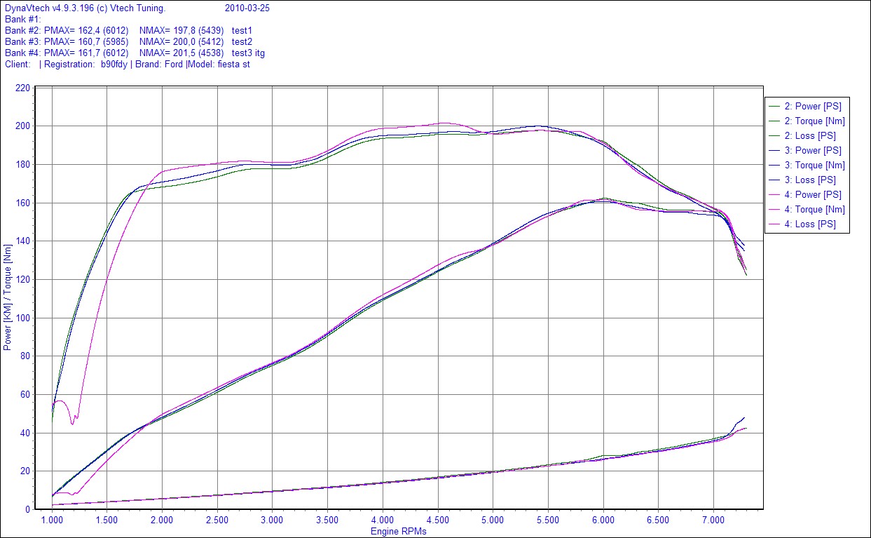

Ford Fiesta ST , an de fabricatie 2008.
Puterea declarata de fabricant in fisele comerciale este de 150cp, sau foarte putin sub.
Astazi am avut sansa de a testa un astfel de exemplar foarte bine pus la punct, intretinut care a beneficiat de tuning veritabil.
Admisie, de tip CAI cu un traseu destul de bun.
Evacuare Mitlltek inclusiv galerie.
Cu toate modificarile desi motorul functioneaza foarte bine performantele nu arata fantastic.
Imaginea arata masuratoarea cu AC pornit:
In testul fara AC activat puterea a crescut cu 5cp.
Aici aveti atasata fisa pentru 0...402m in conditile de utilizare a unor anvelope de iarna cu aderenta scazuta, fapt care a favorizat patinarea pe treptele

Mesajde Alex_82 » 01 Apr 2010, 10:57
Eu sunt cu jafu' :)) de fiesta st.
Eu am mai facut si un test dyno si la exelixis si iata ce a rezultat:
[attachment=0]ford.jpg[/attachment
Oricum dyno-ul lui Sebi este super profi.
Problema la mine a fost ca am schimbat motorul la 12000km si cu asta nou nu am decat vreo 14000km si nu s-a lasat inca.
PS:O sa mai vin o data dupa Paste dupa ce pun si gumele de vara si clapeta de admisie marita.
Ford Fiesta ST-Superchips custom remap Cosworth camshaft kit Milltek race exhaust Code:Red cold air intake Pumaspeed large bore 60mm TB Eibach springs Magnecor 8mm ignition leads Powerflex engine mounts Sparco strut brace Roose ancillary and coolant hose kits EBC USR slotted brake discs Goodridge braided brake lines Ferodo DS2500 brake pads Speedline Turini 16"+Pirelli Nero 205/45/R16W summer OZ Michelangelo 8 diamond cut 15"+Goodyear UltraGrip 195/50/R15H winter

Re: STAND MASURARE PUTERE INCLUSIV 4X4 - RACINGCODE
Mesajde Alex_82 » 05 Apr 2010, 01:09
Nu inteleg intrebarea cu turatia, dar ii voi suna sa-i intreb ;). Eu oricum vroiam sa fac un test de compresie pt. curiozitatea mea.Primul lucru dupa Paste asta va fi.
Raportul de compresie ar trebui sa fie 10.8:1.
Eu am mai facut 2 teste dyno si la Master-tuner, unul inainte de orice modificare(prin ianuarie) si unul dupa ce am trecut pe la tine, inainte de cel de la exelixis.Voi posta si graficele de la MT.Din ce m-am uitat si eu pe ele si al-II-lea de la MT da o putere si un cuplu apropiat de cel masurat de Exelixis si pe la aceleasi turatii.
Nu stiu ce sa mai cred masina se simte mult mai bine decat inainte, dar pana nu vad pe grafic eu nu sunt convins 100%.
Probabil am pierderea de la motor la roata mai mare decat media.Nu e 15% este vreo 30%.Zic si eu :-??
Voi mai face un test si la MBM si dupa fac media :))
Mesajde SEBASTIAN_RACINGCODE » 07 Apr 2010, 06:32
Da noi masuram excat ceea ce conteaza, puterea la roti.
Pierderea nu poate fi 30 % in nici un caz aceasta fiind o valoare de masina cu tractiune integrala supermodificata.
Ce masuram si afisam este fix valoarea reala la roti indiferent cat e de dureros adevarul. Mustang este recunoascut pentru acuratetea lui fapt care probabil ca a determinat si guvernul american sa-l foloseasca pe langa majoritatea producatorilor auto americani.
http://www.mustangdyne.com/is_government.htm
Este clar ca nu trebuie sa crezi pe nimeni pe cuvant dar Mustang nu-si permite sa vanda dyno de jucarie sau care sa aiba nevoie de comparatii este un aparat complex de masura cu certificare ISO, masurand conform SAE.
MBM folosea tot un Mustang generatie mai veche pentru o singura punte, acum nu mai este la sediul lui, apartinand unui fost colaborator.
Sunt convins ca modificarile pe care le-am vazut pe masina o ajuta in mod real si ca este o reala diferenta la ceea ce se simte de dupa volan.
Atentie compresia nu este = raport de compresie.
Pentru a lua o compresie rapida cu o scula noua si buna iti recomand sa suni la 0745062324 Doru si sa-i spui ca suni din partea mea pentru asta, are sediul pe Cezar Boliac nr9.
Mesajde Alex_82 » 07 Apr 2010, 13:06
Am facut testul de compresie si a dat 13.5 bari.
Am luat raportul de compresie 10.8 l-am ridicat la puterea 1.4(formula compresiei adiabatice) si a rezultat 27 bari in conditii ideale.
Aplicand coeficientul de 50% rezulta ca motorul are o compresie buna.
PS:Traiasca manualul de fizica.
Mesajde SEBASTIAN_RACINGCODE » 10 Apr 2010, 06:58
Da fizica nu poate fi rusinata insa axa cu came si modul in care este luata compresia pot diferi.
Eu tind sa cred ca la 13,5 masurat, raportul de compresie este sub 10.8 finns in jur de 10.
Daca mai ai posibilitatea sa faci un mic experiment ar fi ideal.
Sa pui cu o masura gradata foarte fin ulei in capoul pistonului dupa ce te-ai asigurat ca acesta este la PMS.
Sa nu deparesti prin umplere zona unde se minteaza bujia.
Afli acest volum.
Apoi bagi in vas gradat bujia pana la nivelul la care sta scufundata in chiulasa.
Din volumul obtinut la umplere scazi volumul bujiei si ajungi sa obti volumul camerei de ardere, Vardere.
Ai cursa , alezaj... sau capacitatea cilindrica reala a moatorului 19..cc.
Aceasta capacitate o imparti la 4 si te verifici cu ajutorul cursei si alezajului calculand din nou volumul unui cilindru. Vcilindru.
Vardere+Vcilindru / Vardere = Raport de Compresie
Sincer am impresia ca vine ceva mai decomprimata de fabrica pt a nu avea probleme cu benzina pe unele piete.
As fi preferat sa masori un 15-16.
O Dacia 1310 cu motor de 1.4 noua la un rap de copresie declarat de 9 obtine cca 13 la masuratoarea respectiva.
