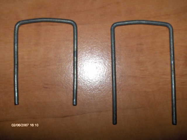

Mesajde WOLF » 02 Iun 2007, 20:16
de vinzare 500.000 asigur si demontare cd/rc
(85.98 KiB) Descărcat de 1236 ori

Mesajde stewie » 22 Sep 2007, 23:02
tot nu am reusit , am tras in toate partile , in special spre exterior da nu a vrut sa iasa

Mesajde BV04EDF » 23 Sep 2007, 00:51
In poza prezentata de WOLF ai exact ce iti trebuie. Eventual poti ascuti putin varfurile ca sa intre mai lejer. Eu am folosit sarma otelita de 2,5 mm grosime, functioneaza excelent. Trebuie sa le introduci aproximativ 5-6 cm, dupa care nu tragi de ele ca iti ies inapoi afara, introduci altceva (sarma, o surubelnita subtire, etc) pe lateralele casetofonului si faci parghie. Va iesi afara fara probleme.

Mesajde stewie » 23 Sep 2007, 01:10
introduci pe laterare si iti halesti bordu :D
LE: am reusit , am bagat mana prin torpedou si a mers mai usor
