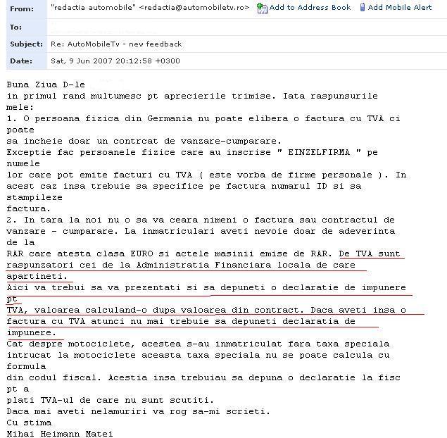

Mesajde genius » 10 Iun 2007, 19:47
baieti...nu stiu ce sa mai cred
M-am interesat la redactia autoMOBILE cei care fac emisiunea cu acelasi nume pe National TV ( Duminica ora 11:30 ). Dansii au avut in Ianuarie o emisiune la care au participat si cei de la Directia Gen de Finante.
Intre aceste 2 parti exista o legatura permanenta , asa ca mi s-a dat un raspuns pe masura :
(99.33 KiB) Descărcat de 97 ori
