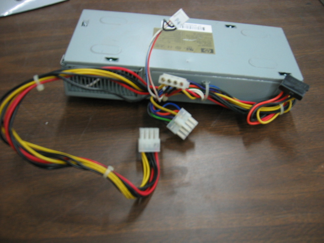

Caut sursa din titlu, este pentru un HP d530 ultraslim desktop; sursa veche nu exista, a ajuns la mine fara ea. Daca are cineva asa ceva, il rog sa-mi dea macar asignarea pinilor pentru cei 2 conectori ATX, P1-10pini respectiv P3-8 pini. cred ca e o sursa proprietary, daca as sti cum sunt pinii as incerca sa bricolez o alta sursa pentru a vedea daca pot porni pc-ul.
Am pus si o poza cu sursa.

Nu ala este PN care te intereseaza, ci asta: 308619-001
(mai sigur pot afla daca imi dai seria pc-ului, inclusiv poate iti obtin si o cotatie... :D )

HP-L1520F3P este modelul sursei, ceea ce mi-ai dat tu stiu ca este spare p/n;
Seria este: CZC3391GP4. Mai exista o eticheta care descrie pc-ul, continutul ei este: d530/P2.4/40bn/256D/4SP. Am gasit furnizori destui prin State, problema e ca pretul mi se pare cam sus, nici macar nu stiu daca pc-ul meu este ok, ma intereseaza daca as putea folosi o sursa ATX obisnuita, sa-i modific conectorii pentru a incerca pornirea pc-ului. De aceea ma intereseaza pinouts sau pin assignment pentru P1-10 pini si P3-8 pini.

Multumesc, nu ma ajuta, semnificatia pinilor pentru ATX o am si eu. Ma intereseaza numai modelul respectiv, din ce am gasit pe internet, furnizeaza numai tensiunile de +/-12V si +5V,nu scoate -5V. Pentru conectorul P3-8 pini am gasit tensiunile, acolo sunt +12V si +5V. Pe conectorul P1-10 pini nu stiu decat 3 pini, de fapt sunt folositi doar 7 pini. 3 pini sunt neconectati. Cei 3 pini i-am gasit prin masurare, e corba de pinii 1 si 6 care au GND, pinul 5 e pe 3,3V; pinii 6,7,8 sunt neconectati.

Aseara am primit emailul de la HP cu documentatia cautata (bineinteles, nu la nivel de depanare laborator), are pinouts MB. Acum am pinouts pentru P1 si P3, in poze mai apare si un alt conector-4 pini- cu 2 fire si un strap; daca fac strapul respectiv, pornesc atat sursa improvizata cat si ventilatorul procesorului, imi semnaleaza in continuare eroare suprasarcina. Acum banuiesc 90% ca e dusa MB dar daca as sti cum e cu conectorul de 4 pini as fi sigur 100% sau as reusi sa-l fac sa mearga!
