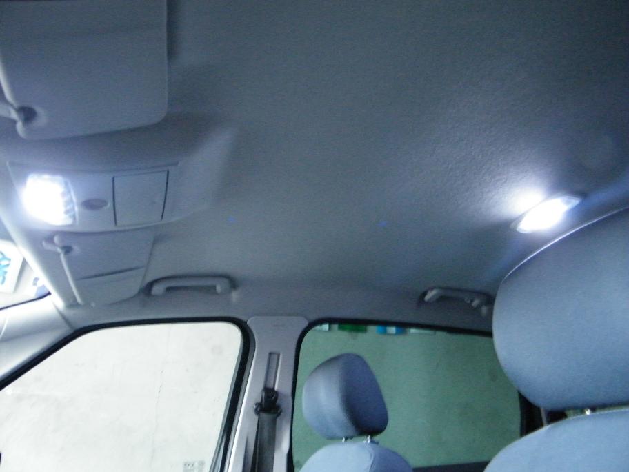

-modificare lampi plafon si adaugare 12 led power-smd

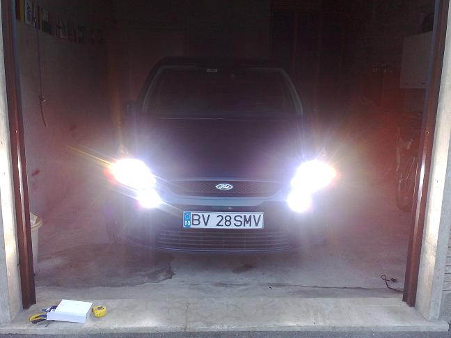

xenon scurta si xenon ceata in functiune

poza lumini interioare

Felicitări pt. modificări doar că xenon pe far cu oglindă și xenon în proiectoare spun multe despre tine într-un sens negativ.

Masina e frumoasa, dar mai ai de pus xenon si pe pozitii ca sa fie tacamul complet :D . N-as vrea sa ma-ntalnesc cu tine noaptea pe strada, de fapt nici chiar ziua :) .

poti sa stai linistit ca am reglat nivelul luminilor in service, lumineaza tare dar regulamentar.

Felicitari pentru modificarile ce n-au legatura cu iluminarea exterioara, de restul trebuie sa fiu de acord cu colegii de forum. E moarte curata sa te intalnesti in trafic cu masina ta.
Zici ca ai reglat farurile sa bata in jos. In a doua poza se vede ca e surprinsa de la nivelul capului (1.70-1.80m), deci mult peste nivelul ochilor unui sofer intr-o masina si totusi efectul e de orbire.
Uite in poza de mai jos cum ar trebui sa lumineze cat de cat niste faruri xenon aftermarket. La tine nu se mai distinge nimic in far, e orbire curata din cauza farului cu oglinda

Numai ca tu ai far cu lupa Razvan, care "accepta" cat de cat xenonul. Dar pe far cu oglinda e crima...

partea cu farurile cu oglinda vreau sa o remediez, vreau sa trec la cele cu lupa cu sistem bi-xenon originale. multumesc mult pentru pareri.

Luminile de interior cele pt picioruse ( nu stiu cum se numesc technic.., asa ca, am sa le zic de picioruse ) tu l-ai montat sau pe modelul tau S-max asa vine din fabrica ? tu doar schimband din bec ai pus bec cu led.

becuri la picioare in fata le are de serie am inlocuit doar becurile cu unele cu led.
pe spate a trebuit sa fac legatura in fata, sa trag fir de curent sub scaunele din fata (sa lumineze in spate) si am montat direct led-uri

Sa sti ca asta imi place cu iluminatul la picioare si faza aceia cu lumina din oglinzile exterioare nu stiu daca al tau are dar pe mondeo stiu ca exista sau din usa cum mai este la vw.
Ori cum lumina din interior e ok !

superba masina, insa nu reusesc sa inteleg treaba asta cu xenon pe proiectoare.
denumirea completa este proiectoare de CEATA; iar luma alba (xenon) pentru ceata nu are nicio utilitate

Frumoasa masinuta , aceasi opinii legat de luminile exterioare , nu-si au rostul .
