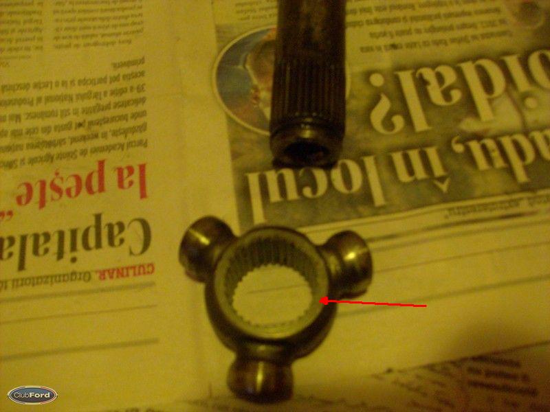

$1 scrie:$2alutare D BIBANu...am scos planetara si am desfacut capul de planetara dinspre cutie ,am dat jos burduful ala si apoi am scos acei rulementi ,defapt au iesit fara efort,apoi in burduful acela am gasit fragmente metalice , mici si mari dar nu stiu din ce parte provin,eu banui ca e un fost rulment dinala exact cum i-am scos ,altceva ce am observat ca axa aceea pe care vin cei 3 rulmenti nu este fixa deloc si se misca in jos si in sus pana la acea saiba de siguranta
Astept cu mare drag parerea Dumneavoastra !!
Salut ,
Din pacate nu scapi fara inlocuirea tripodei ori cu una noua ori cu una SH dar fara jocuri.
Intradevar rolele ace sunt de la o fosta tripoda dar acesta actuala nu are voie sa joace pe caneluri iar fragmentele de tabla au fost candva sigurantele care fixau aceste role sa nu cada la demontare.
Datorita faptului ca aceasta tripoda nu este fixa,acele jocuri ii permite sa dea socuri in toate pinioanele din cutie,fortand si tampoane si tot,de aici si explicatia ca facea numai la turatie mica deoarece la viteza se centra axial.
Piesa care trebuie schimbata e marcata de mine cu sageata rosie.

Multumesc D.Bibanu, ma gandeam eu ca nu-i bine ceea ce am gasit ,chiar ma miram deca in manual de reparatii aia scot cu presa si eu am scos cu mana :D si ramasitele acelea dadeau de banuit .
Nu am gasit momentan nimic la dezmembrari care sa fie in bucuresti ,sau ce am gasit sunt la fel de vechi ca si masina mea asa ca o concluzie sunt hotarat sa cumpar piesa (tripoda) noua ca sa nu m-ai am probleme pe viitor.
3 intrebari de final :
1.La achizitionarea noii tripode se tine cont de ordinea rulmentilor aceiia?adica ma refer la introducerea lor in acele picioruse trebuie tinut cont ca asta este rulmentul nr 1 nr 2 nr 3 ?
2.Trebuie vreo scula speciala pt fixare acelei axe (cea de tine cei 3 rulmenti) ?
In manual am vazut ca se bate cu ajutorul unei tubulare de 27 in cap la acea axa..
3.Capul celalalt dinspre roata nu are nici un joc stanga ,dreapta ,are doar putin joc sus jos,este normal?

O tripoda noua cred ca e pe la 150 lei. Sigur de acolo e problema.
Posibil ca atunci cand au demontat au scos tripoda din cap (intentionat ca sa nu se mai chinuie sa o dea jos presupun) si ti-au pierdut din butoiasele de la cele 3 role. Asta se intampla cand iese o rola... Fiind lipsa normal ca balangane aiurea planetara aia si iti face urat....
Eu sunt de parere ca e vina celor din service.
La 1: Nu conteaza cum pui noua tripoda, de rpeferat sa nu aiba nici un joc. Poate o nimeresti mai bine pe incercate (slabe sanse zic eu).
La 2: Nu ai nevoie de nimic foarte dosebit.
La 3: Nu trebuie sa aiba nici un joc.
Unde am gresit ma va corecta Gabi cu siguranta.
