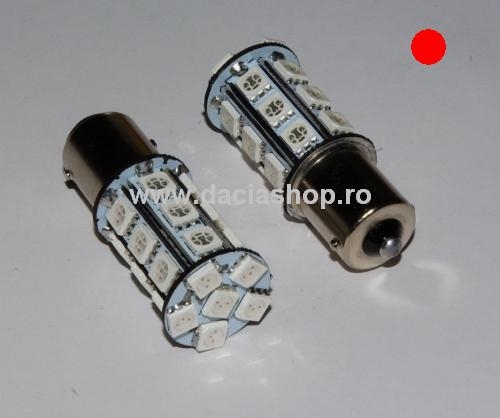

Mi-am dat comanda la un bec pt lampa de ceata cu 27 leduri SMD ,culoare : rosu pur :)) . Luni il ridic , il montez si revin cu detalii .. oricum e bine ca nu are nimic rosu sa reflecte in oglinda din lampa .

de unde ai comandat ledurile? (ce pret?) stii cumva au si pentru frana?

Scrie in poza de unde sunt ledurile. Pret 40 ron si nu stiu daca au pt frana , nu m-am uitat.

Mi se pare ca au si de frana ca am vazut la cineva in trafic. Dar nu prea au acelasi efect ca un bec normal. Cel putin ziua ... s-ar putea sa nu vada ala din spate ca ai pus frana ca nu-ti prea atrage atentia ca s-a aprins (am vazut si eu la un focus sedan si un logan).

Surprize surprize... becu' nu merge :| ... I-a facut proba.. s-a aprins intr-un rosu superb de nu te puteai uita la el.. platesc , ies la masina il pun , aprind lampa de ceata si nimic. M-am intors la ei au facut iar proba si se aprindea. Mi-a zis baiatu de acolo ca s-ar putea sa fie firele inversate + cu - , si ca la ledurile astea tre sa fie + jos si - lateral sau invers , numai stiu . A iesit cu aparatu de masaurat.. a pus in soclu.. a zis ca asa e , ca unde trebuie sa vina + la ford vine - si invers. A pus si direct pe mufa si acelasi rezultat . Mi-a zis sa tai firele , sa le inversez sa le izolez cu banda si ca asa trebuie sa mearga 99% . Alte pareri ? :-s

Eu zic sa nu tai nimic momentan. E o operatiune miniora dar ar fi ceva de care sa se lege in caz de ai probleme cu electrica la ea.

Eu zic sa te lasi pagubas...nu taia nimic, ca nu e dacie...nu stii ce se mai intampla pe viitor, si se vede improvizatia, si sa vezi atunci distractie...ma rog, daca erai ca mine sau ca Mihai, cu garantia aproape pe duca, mai ziceam, ca-ti bagai anumite anexe in ea de garantie, dar asa, stai cuminte!! Nu merita, pentru un bec. Da, ok, iti inteleg frustrarea, dar incearca sa-l vinzi p-aici, sunt amatori, sa nu ramai cu paguba de 40 de lei....
Ce sa-ti fac...ghinion ca Ford are polaritatea inversa ;)

Nici eu nu vreau sa tai... O sa ma uit la mufa sa vad poate pot sa inversez firele de acolo..daca nu , vad eu ce fac eu el . Era rosu ala prea frumos sa il dau :))))
