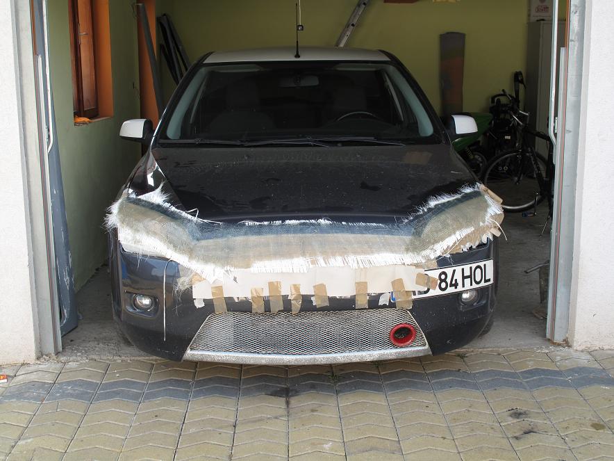

Mesajde zero_patru_hol » 13 Iul 2011, 08:47
cateva poze cu starea actuala a masinii. :D

Mesajde Mihai R » 13 Iul 2011, 15:58
erm .... :-s ... de ce ai coborat atat pe botul masinii cu fibra aia? :-s

Re: focusul meu
Mesajde andrei.r » 13 Iul 2011, 18:39
eu presupun ca urmeaza s-o taie, nu ca o va lasa asa mare cum e acum

Mesajde zero_patru_hol » 13 Iul 2011, 21:08
Am coborat asa de mult ca sa pot taia din ea fara probleme. Nu am masurat inainte cat de lunga o sa fie capota asa ca am pus putina fibra in plus. Maine pun si poze cu capota in forma finala si inca ceva in plus. :D

Re: focusul meu
Mesajde mihaibre » 13 Iul 2011, 21:22
nu stiu cum e cu fibra asta de sticla dar mie imi pare foarte fragila...mai ales ca la tine se presupune ca trebuie sa stea lipita de capota si nu se consituie in piesa separata. nu era mai ok daca faceai ceva metalic sudat? zic si eu, nu dau cu parul :D

Mesajde zero_patru_hol » 13 Iul 2011, 21:55
E chiar foarte rezistenta plus ca eu va trebui sa trag de fibra de fiecare data cand deschid capota. Faceam prelungirea din tabla dar e cam dificil in zona farurilor, acestea fiind la nivel cu capota. Daca dai pe youtube - capota din fibra- sau asa ceva, o sa gasesti un filmulet in care niste baieti incearca sa distruga o astfel de prelungire si o sa fi uimit de ce vezi acolo.

Re: focusul meu
Mesajde Mihai R » 14 Iul 2011, 09:18
Oricum ... sa speram ca nu va iesi un "ce-i mult strica" :D

Re: focusul meu
Mesajde zero_patru_hol » 14 Iul 2011, 12:04
Nu va fi asa ceva :)) , va fi o bara simpla fara proiectoare si grila fara stema. Va avea o infatisare mai agresiva, mai tarziu revin cu poze noi.

Re: focusul meu
Mesajde zero_patru_hol » 18 Iul 2011, 21:55
pana acum am reusit sa prelungesc capota, am facut grila pt bara fata, am inceput sa repar bara spate(care a fost lovita de un tir), si am redimensionat pragurile de st care sunt din fibra si se pare ca au fost facute mai scurte ca si masina. si mai urmeaza si altele....
