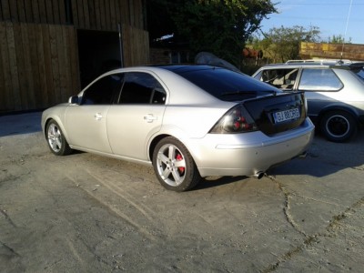

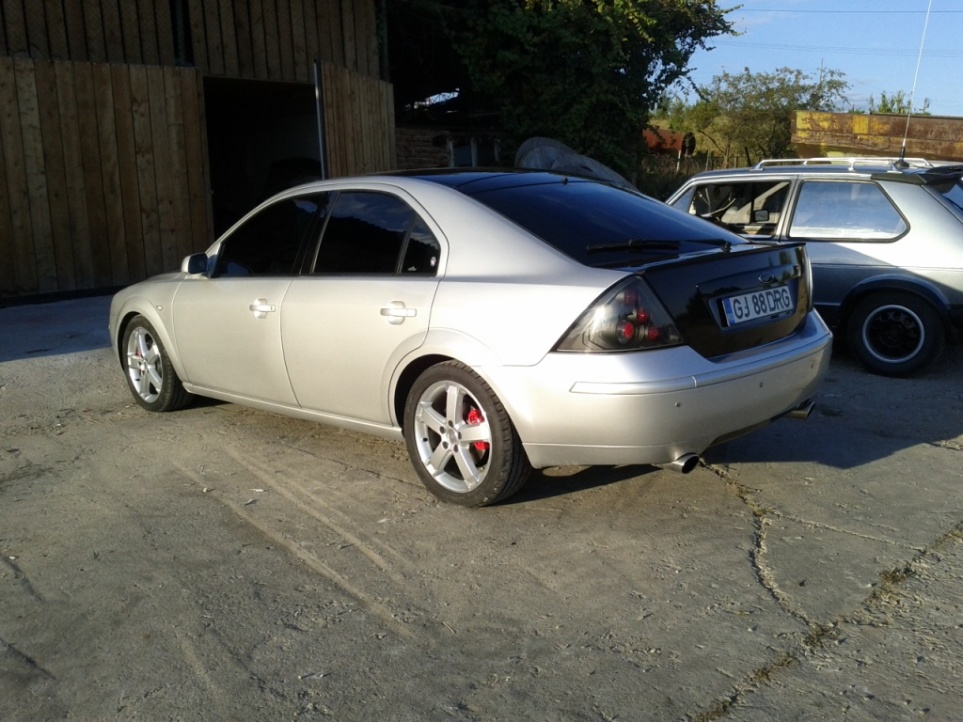

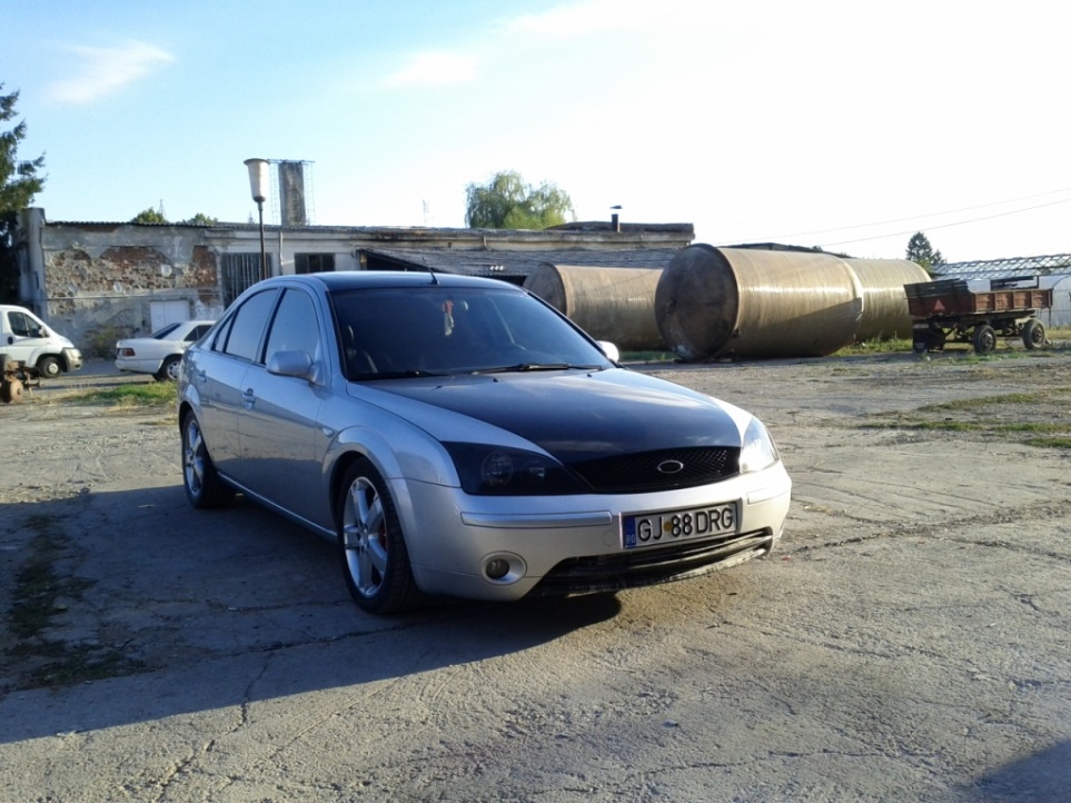

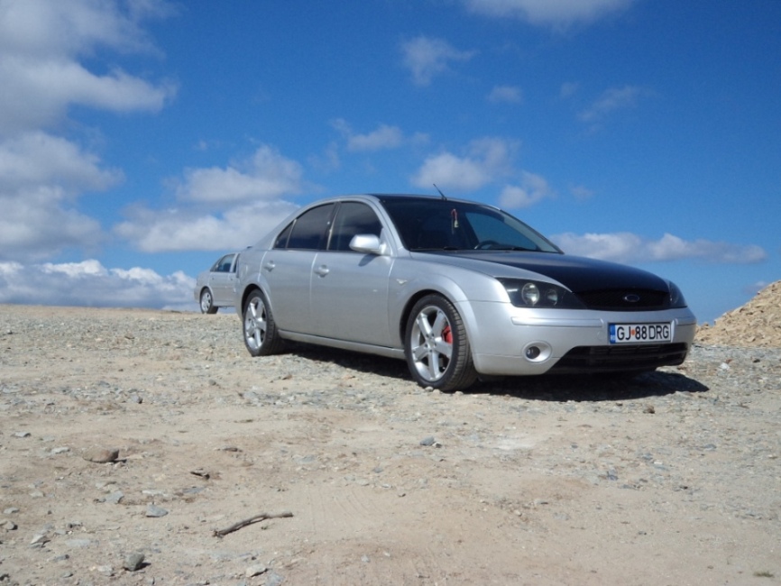

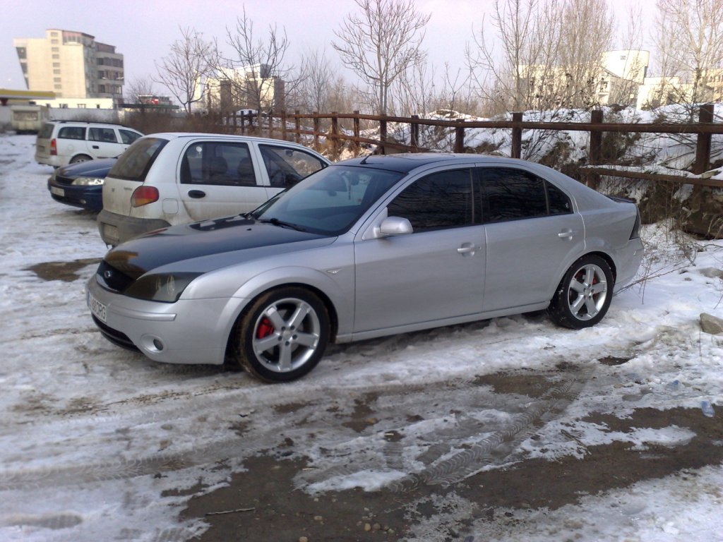

Intr-un final, zic eu fericit, am venit cu vesti, unele mai noi , unele mai vechi. Incep cu una mai veche: am renuntat la autocolantul de pe plafon si am trecut la o vopsea neagra metalizata cu putin de perla mov dezvaluita de razele soarelui, totodata am vopsit si grila fata si niste elemente la bara fata-spate tot cu negru. Ramane sa renunt si la autocolantul de pe capota si portbagaj pentru o vopsea neagra :) ;astept caldura; ps: Ideea cu autocolantul a fost sa imi fac o idee cum va arata masina fara sa fac prea multe eforturi daca nu imi va placea.
Vestea noua: am schimbat jantele pe 16" cu unele pe 17" in 5 spite cu cauciuri 235/45/17 si pot sa zic ca masina arata mai bine, dar e mai tapana pe un drum mai prost, in rest nu am observat nici o problema legata de consum sau demaraje. Am vazut ca acum viteza indicata in bord se apropie de cea de pe gps si asta e un lucru bun, zic eu.

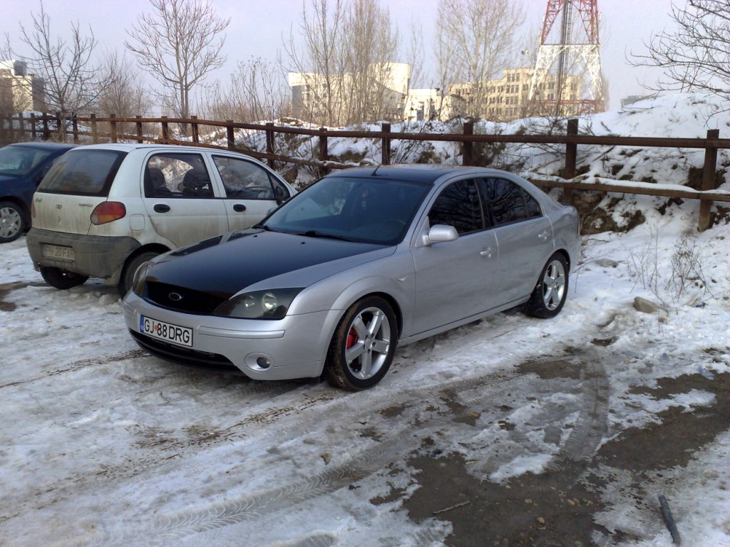

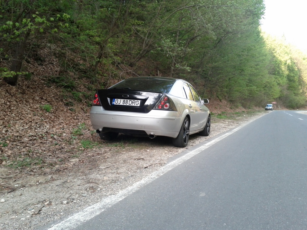

Interesant ce incerci sa faci dar am si eu cateva precizari ...
1) bara fata cel putin in poze jos partea neagra arata de parca ar lipsii cu desavarsire...si e cam...ciudat.
2) capota aia nu prea pune in evidenta masina...poate daca o faci toata neagra ...sau cel mai bine o lasi culoarea masinii ...
3) evacuarea pare din poze mult pe partea stanga iar parerea mea e ca se putea si mai bine ...sa fie egalitate in evacuarea gazelor...
4) nu cred ca e indicat sa mergi fara egr...nu era pus doar de design acolo ..
5) imi plac triplele ..caut si eu de ceva timp dar cred ca o astept sa reapara cele pe leduri in germania ..
6) kitul de inductie al aerului a determinat vreo deosebire ? merge/se aude mai frumos ?
7) imi place dvd`ul ! sa`l stapanesti sanatos !
8) cu e cu ragalia de schimbator ? ma intereseaza mai mult in mansalier daca merge bine si cupleaza usor ..
9) sa ai grija de masina ca atunci si ea o sa aiba grija de tine !
10) vezi ca cheia ta poate sa inchida si alte foruri :D (asta in caz ca nu stiai ..merge o farsa )

Ca sa iti raspund la : 3) Evacuarea gazelor se face identic pe ambele parti.
4) Egr-ul e pus acolo ca masina sa indeplineasca niste norme. Eu vad numai parti bune: zero fum si acum in motor nu intra decat aer, nu si mazga, deci nu mai sunt depuneri.
5) Zici tu ca o sa apara niste triple pe leduri la mk3? Eu am tot cautat dar nu am gasit nimic.
6) Kitul de inductie al aerului l-am pus pt sunet si in plus arata si bine, cred ca s-a imbunatatit putin acceleratia( mie mi s-a parut ca ar respira mai usor).
7) MS! a fost cel mai dorit lucru pe masina alaturi de un subwoofer :)
8) Schimbatorul l-am comandat din Anglia pt un raport mai scurt intre viteze si din cauza ca nu vedeam bine la dvd de cel vechi. Marsarierul intra acum direct, nu mai este nevoie sa ridic piedica aia.
9) Grija am avut si voi avea mereu :)
10) Nu stiam ca merge cheia mea la inchiderea altor forduri. Merge si deschiderea lor?:)) Eu mi-am pus si alarma pe ea de cand am montat dvd-ul, macar am eu un sentiment de securitate(sper eu ca nu fals).

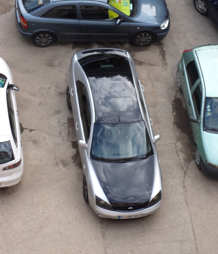

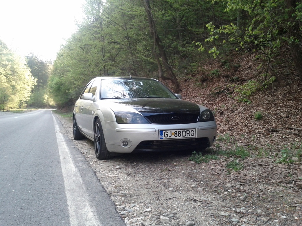

Mesajde Florin.b » 03 Oct 2011, 10:28
Frumoasa masina si se vede ca este ingrijita.

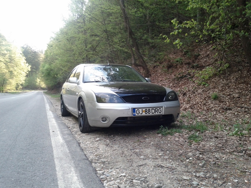

Ce nu ma atrage pe mine este acel negru de pe capota care nu da chiar rau, dar nu are nicio continuare cu farurile tot negre. La fel si etrierele rosii nu prea ma dau pe spate in combinatie cu cele 2 nuante de pe masina. La interior nu comentez pt ca acolo gusturile cu siguranta difera foarte mult de la om la om.
Oricum, cel mai important este sa-ti placa tie si celui care pe viitor(cand va fi cazul) va vrea s-o cumpere :D

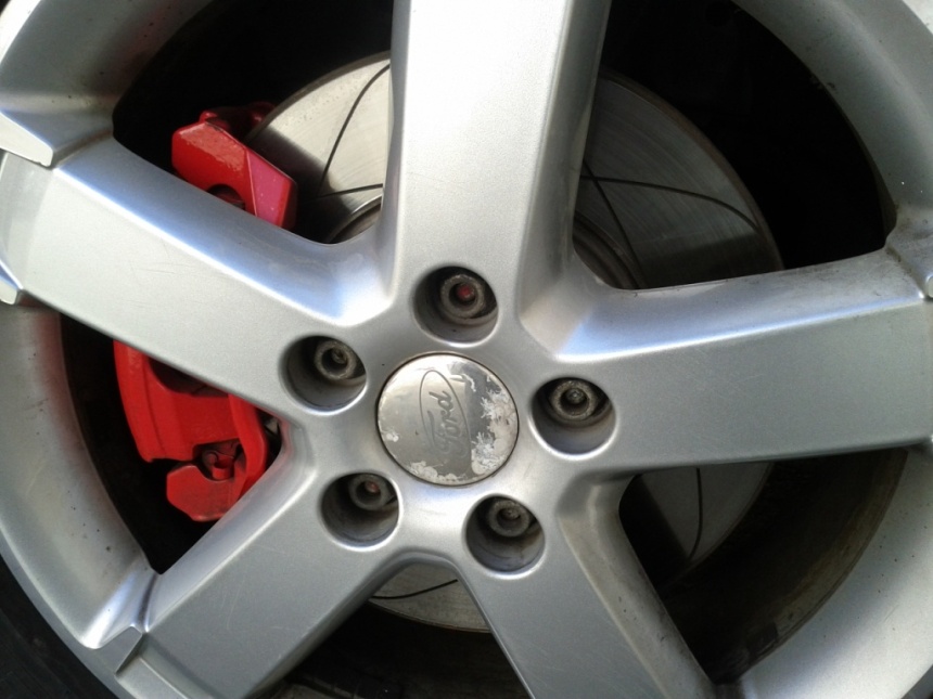

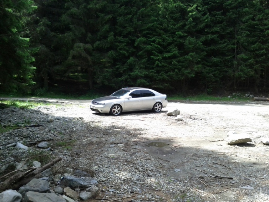

Update: La sfarsitu verii trecute mi-am vopsit masina cu negru metalizat ce are o nuanta de mov atunci cand straluceste in soare acolo unde era autocolantul si am polishat-o complet pentru o improspatare completa.
Tot atunci mi-am rezolvat si problema des intalnita la mondeo si anume rugina de la baza usii pe interior.
Am revopsit si etrierii in rosu.
Astept sa imi gasesc si un set de jante aftermarket pe 17 pt masina pentru ca vreau un design mai special si un ET mai mic pentru o imagine imbunatatita.

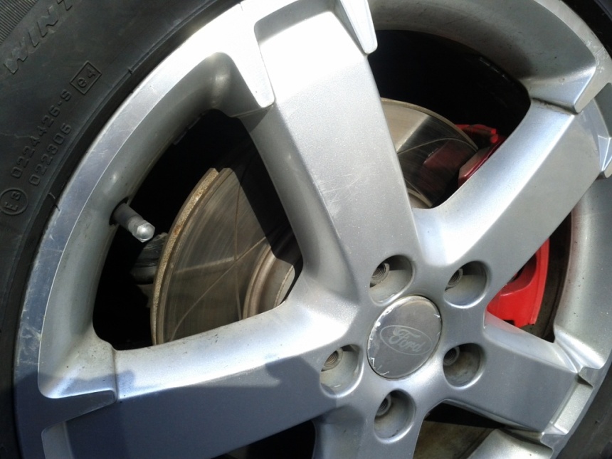

Mesajde DRG88 » 22 Mar 2012, 14:07

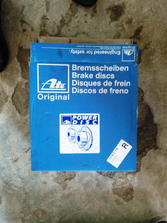

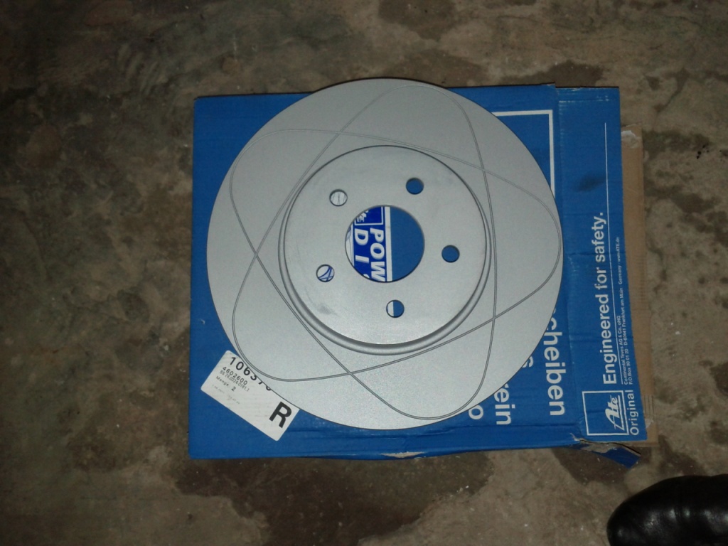

Update: In toamna a trebuit sa schimb rulmentii de pe spate si cu ocazia asta am schimbat si cablurile de la frana de mana(din nou :( ).
Apoi m-am gandit la niste frane mai eficiente si m-am ales cu un set nou de discuri + placute:
-pe spate am pus discuri si placute originale
-pe fata am pus discuri Ate Power Disc si placute Ate.
Pot spune ca este imbunatatita franarea la nevoie.

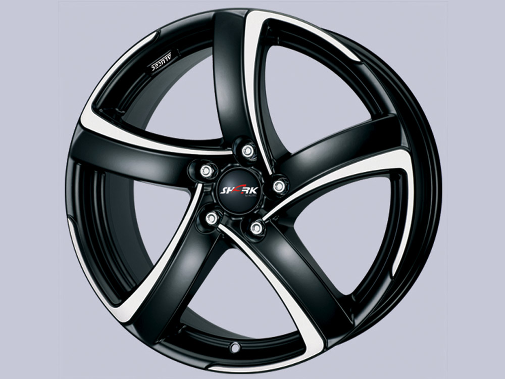

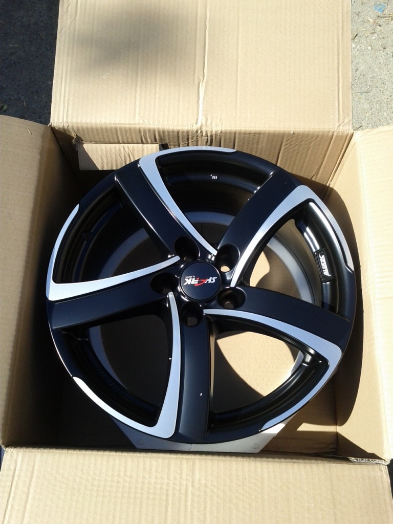

Mesajde DRG88 » 26 Apr 2012, 19:47

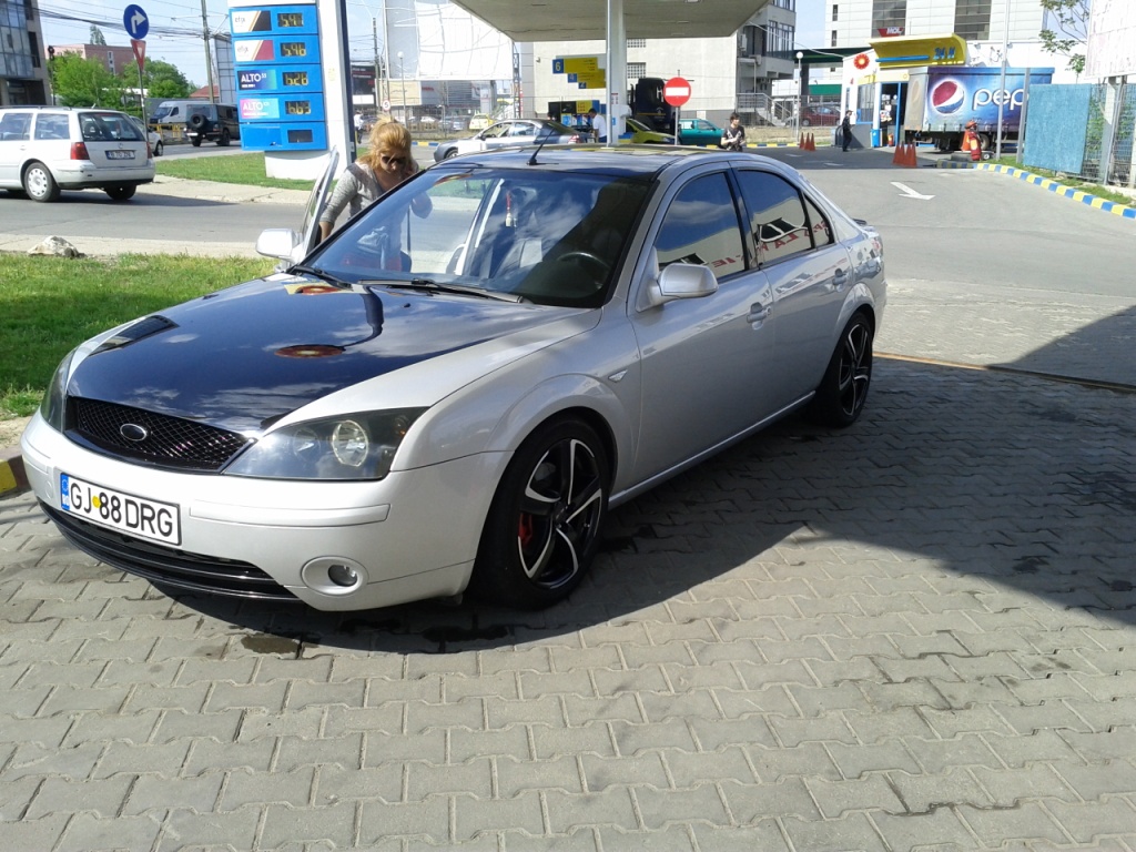

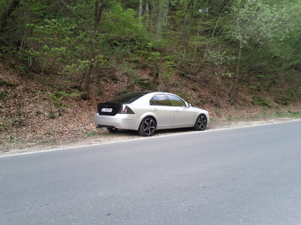

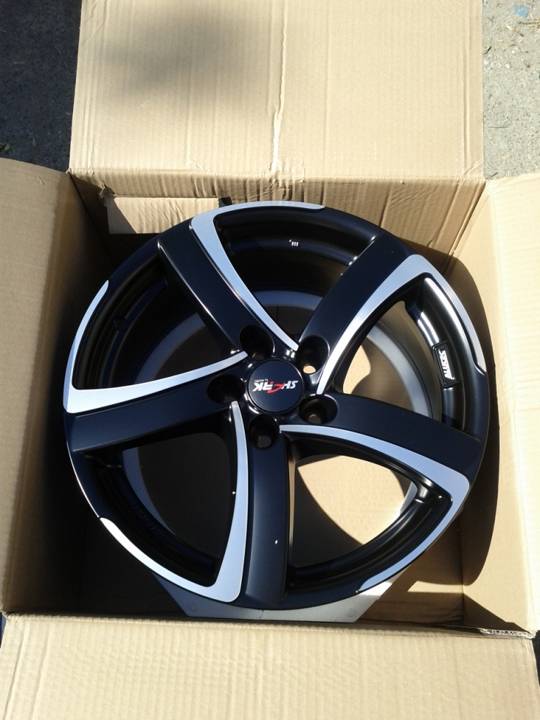

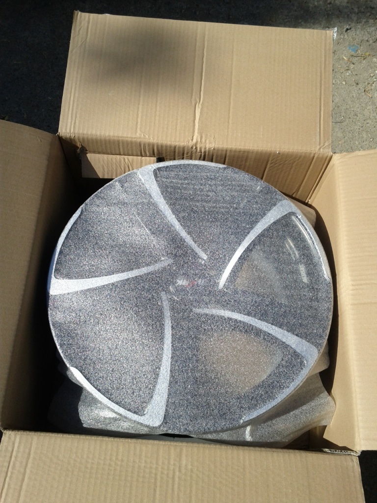

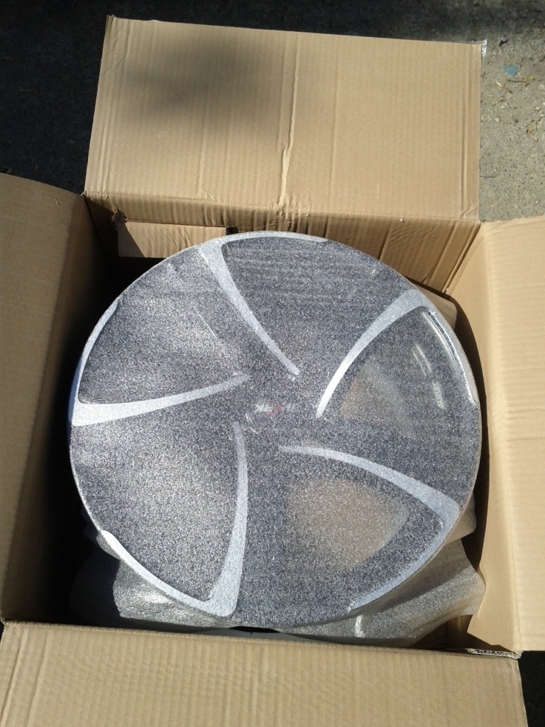

In sfarsit dupa 4 luni de cautari si sperante pentru un set de jante decente pt masina mea, am renuntat la variante sh si mi-am cumparat niste jante noi. Sambata astept sa imi vina noile jante-Alutec Shark 17'' 7,5j 5x108 et47.
Jantele de pe masina o sa fie sablate si vopsite gri carbon si incaltate cu niste cauciucuri de iarna.
Ne auzim pe sambata cand sper sa montez noile jante pe masina. :D

Cat au costat?

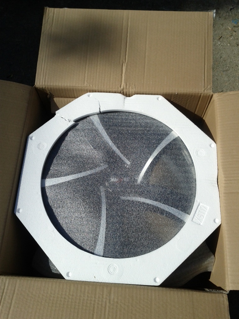

Mesajde DRG88 » 27 Apr 2012, 17:01
M-au costat 520 Euro cu tot cu transport, presoane si inele de centrare. Astept sa vina maine(sper). :D

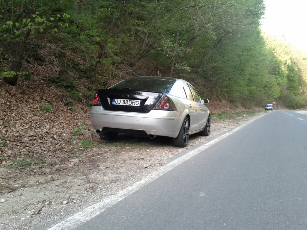

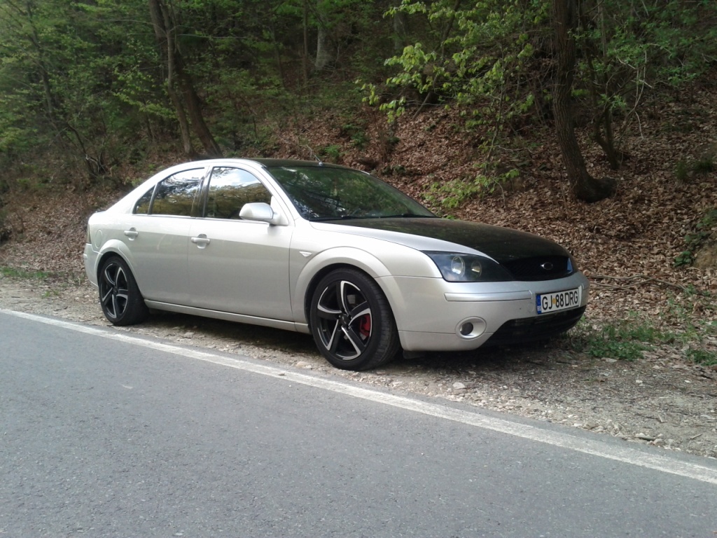

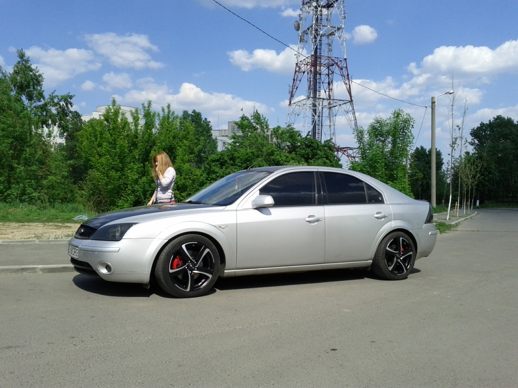

Mesajde DRG88 » 30 Apr 2012, 15:19

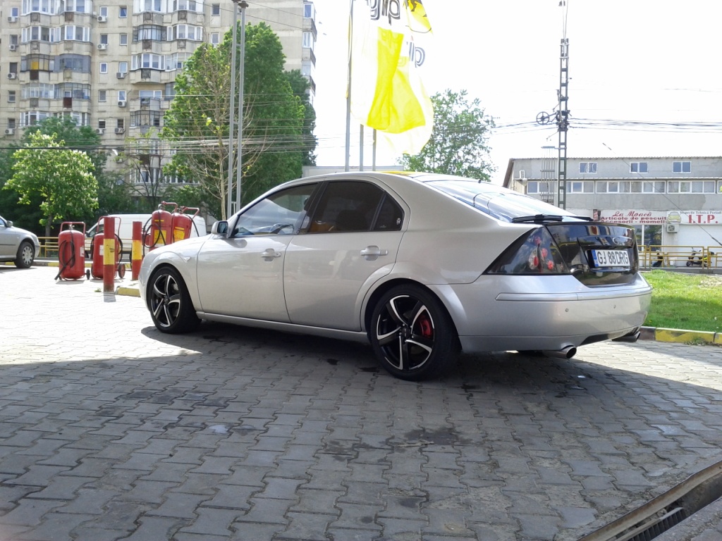

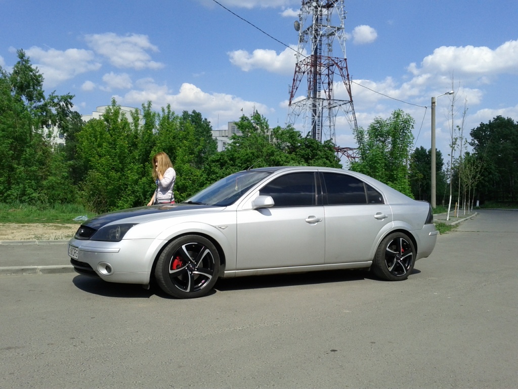

Gata :D au venit si le-am pus si pe masina.
Le-am cantarit si au in jur de 10,3-10,5 kg si tot asa au si cele originale care au fost pe masina, diferenta este doar ca cele noi au latime de 7,5j fata de 6,5j cele originale.
Sunt foarte multumit de aspectul lor plus ca e mai stabila si mai confortabila masina fata de cele originale.

Mesajde Top Cat1 » 01 Mai 2012, 13:26
Jantele sunt toate 4 la fel sau 2 si 2 pentru fiecare parte a masinii?
Top Cat1
Mesaje: 723
Localitate: Europa & Brasov
Re: Ford Mondeo 2002 +140cp
Mesajde DRG88 » 01 Mai 2012, 13:34
Salut! Toate jantele sunt la fel dar, datorita designului, partea stanga e diferita de partea dreapta :)

Ms. :D E belea cu gropile si mai ales cu bordurile (protectia cauciucului impotriva bordurilor e aproape inexistenta) :-S
Traiasca Romania si mai ales Bucurestiul :-"

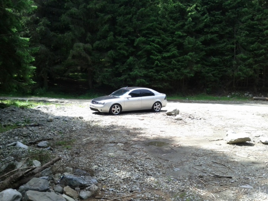

Mesajde DRG88 » 14 Iun 2012, 16:22
Salut din nou fani FORD!
Saptamana asta am facut o noua revizie masinii mele care a implinit 220k.
Totodata am inlocuit si pompa de joasa presiune (tot Bosch) pentru ca cea veche dadea semne de oboseala. :) totusi ma mir ca nu am avut nici o problema cu ea pana acum.
Planuri pt viitor: schimbarea luminilor din bord, din consola centrala si restul luminilor care mai sunt prin masina.
asteapta nerabdatoare sa fie condusa :D

Mesajde mondeo99 » 16 Iun 2012, 17:02
am vazut ca ai 2 tobe finale,dar toba finala nu mai ai,si nici intermediara,cred ca iti scoate creieri din minti,si cu politia cum stai?

Mesajde DRG88 » 16 Iun 2012, 18:03
:) defapt nu mai am nici catalizator... dar shhhh :mrgreen: ... sa nu mai spui la nimeni! :D
Sa stii ca la mine se auzea destul de tare si datorita faptului ca am chip tuning. Pana la urma am pus o mica toba intermediara free flow ca sa mai reduca din sunet si acum e ceva mai bine.
Cu politia nu am avut nici o problema pana acum si sper sa ramana asa. Gazele au iesit perfect la itp si nu scoate gram de fum, iar zgomotul e super ok pentru ca nu poti scoate din diesel ce poti reusii cu o benzinara.
