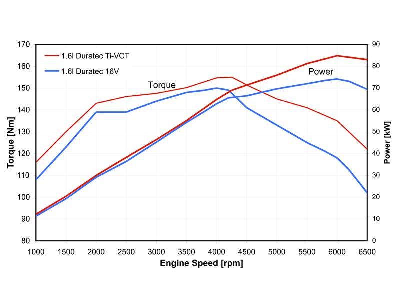

A facut cineva de pe forum o comparatie intre 1.6 Ti-VCT si 1.8 (link: viewtopic.php?f=149&t=31653).
Contrar aparentelor, la mers constant cu viteza mai mare dieselul este mai silentios decat benzina (link: viewtopic.php?f=54&t=8390&p=513580#p513580, pe la inceputul paginii).

Ti-VCT-ul este cu aprox. 450 EUR mai scump decat 1.6i 100cp. Mai multe detalii gasesti aici :
viewtopic.php?f=54&t=2062 , asta in cazul in care nu va mai fi necesar sa faci atatia km anual.

Ai intrebat de diferentele intre 1.6i si 1.6 Ti-VCT. Cel mai bun topic cred ca este acesta :
http://forum.softpedia.com/lofiversion/ ... 15318.html

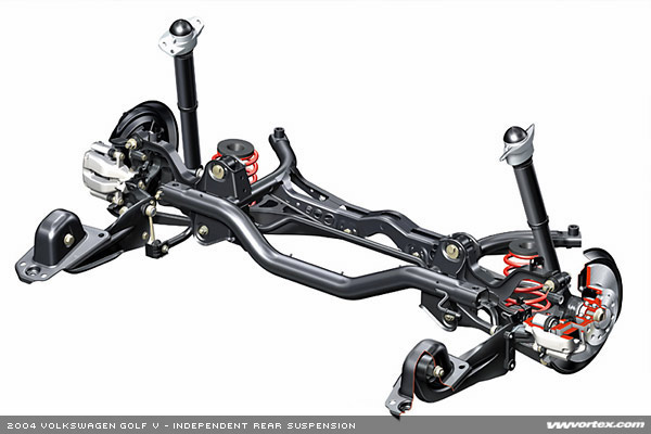

Imi explica si mie cineva diferenta dintre:
1. suspensie multibrat cu bara logitudinala triunghiulara si bara stabilizatoare
si
2. suspensie independenta cu lamela de control si bara stabilizatoare ?

Mesajde adyamg » 16 Mai 2010, 13:37
1 pare o suspensia semiindependenta ..dar mai evoluata cumva
2 este ceea ce foloseste Ford si cel mai bine exemplificata de Focus

Mesajde DanielArdelian2 » 16 Mai 2010, 14:23
Prima este suspensia folosita pe Octavia. A doua este suspensia net inferioara folosita de Focus si aparent si de Megane, daca e sa te iei dupa ce scrie pe forumul Skoda:
$1 scrie:$2a O2, ca de altfel la toate masinutzele de pe platforma A4 ( nu e vorba de Audi A4 ) - Golf, Leon, A3, etc .... suspensia spate este INDEPENDENTA prin sistemul WAG numit MULTILINK. De aici si multitudinea de "brate" observate de tine in service.
La Ford ... ca si la Megane de exemplu, este SEMI-INDEPENDENTA.
Stabilitatea autoturismelor construite pe sistem multilink este apreciata de cam toata lumea si recunoaste ca este superioara altor sisteme.
Sursa: http://www.skoda-club.ro/index.php?topi ... #msg113643

Mesajde mircea george » 16 Mai 2010, 14:42
Hai sa fim seriosi, la citi gugustiuci sint (si) pe forumul ala nu ma mir ca apar asa pareri, vorbeste cite unu' cu vreun taximetrist la coada la spalatorie si gata, se pricepe la suspensii!
Din experienta mea cu Passatul (din 2000, model B5) suspensia fata era foarte elaborata si lucra foarte bine (se simtea in stabilitate) datorita seturilor de brate (multilink) ce sustineau tot ansamblul DAR a fost o mare problema cind au inceput sa scirtiie, sa bata, sa cloncane si in final sa pice ptr ca la fiecare roata erau 4 brate plus alte "accesorii" care costau foarte mult (minim 180 ron fiecare bucata) si nu se schimbau decit in set ptr ca altfel cedau imediat celelalte...
Pe spate Passatul avea ditamai puntea rigida, lucru care s-a schimbat cu generatia urmatoare (B6, din 2005), pe cind Mondeo avea suspensie independenta pe spate inca de la inceputul generatie MK3 (2001).
Mondeo-ul meu se tine destul de bine pe suspensii in sensul ca n-am schimbat pina acum decit amortizoarele pe spate si bieletele antiruliu peste tot, in rest nu bate, nu cloncane si filtreaza foarte bine denivelarile; la drum intins suspensia asta "inferioara" dupa cum cred unii este o placere!

Mesajde adyamg » 16 Mai 2010, 15:18
Tari si Skodisti astia ...
Ciudat e ca departamentul lor de marketing nu promoveaza suspensia spate ca una "independenta" si se multumesc sa ii spuna "suspensia multibrat cu bara ..." care cam suna a strutocamila ... eu as fii pus pariu ca e semiindependenta dupa descriere
Legat de Passat si ale sale brate ... la o anumita categorie de masina parerea mea e ca trebuie.
Chiar, Mondeo ce tip de suspensie are pe fata?
Am atasat si poza cu cea mai superioara suspensie din lume ... marca VAG. :)
