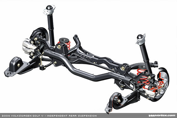

Imi explica si mie cineva diferenta dintre:
1. suspensie multibrat cu bara logitudinala triunghiulara si bara stabilizatoare
si
2. suspensie independenta cu lamela de control si bara stabilizatoare ?
paulica
Mesaje: 1375
Membru din: 07 Dec 2007, 06:55
Re: 1.6 benzina sau 1.8 diesel
Mesajde adyamg » 16 Mai 2010, 13:37
1 pare o suspensia semiindependenta ..dar mai evoluata cumva
2 este ceea ce foloseste Ford si cel mai bine exemplificata de Focus
adyamg

Mesajde mircea george » 16 Mai 2010, 14:42
Hai sa fim seriosi, la citi gugustiuci sint (si) pe forumul ala nu ma mir ca apar asa pareri, vorbeste cite unu' cu vreun taximetrist la coada la spalatorie si gata, se pricepe la suspensii!
Din experienta mea cu Passatul (din 2000, model B5) suspensia fata era foarte elaborata si lucra foarte bine (se simtea in stabilitate) datorita seturilor de brate (multilink) ce sustineau tot ansamblul DAR a fost o mare problema cind au inceput sa scirtiie, sa bata, sa cloncane si in final sa pice ptr ca la fiecare roata erau 4 brate plus alte "accesorii" care costau foarte mult (minim 180 ron fiecare bucata) si nu se schimbau decit in set ptr ca altfel cedau imediat celelalte...
Pe spate Passatul avea ditamai puntea rigida, lucru care s-a schimbat cu generatia urmatoare (B6, din 2005), pe cind Mondeo avea suspensie independenta pe spate inca de la inceputul generatie MK3 (2001).
Mondeo-ul meu se tine destul de bine pe suspensii in sensul ca n-am schimbat pina acum decit amortizoarele pe spate si bieletele antiruliu peste tot, in rest nu bate, nu cloncane si filtreaza foarte bine denivelarile; la drum intins suspensia asta "inferioara" dupa cum cred unii este o placere!
