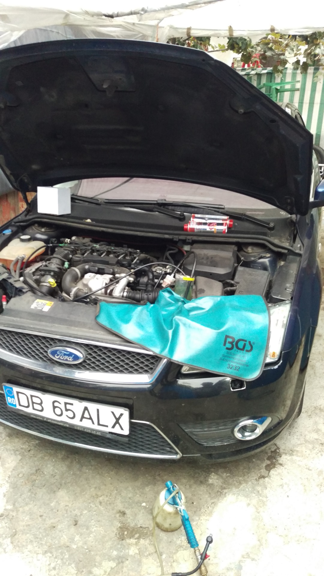

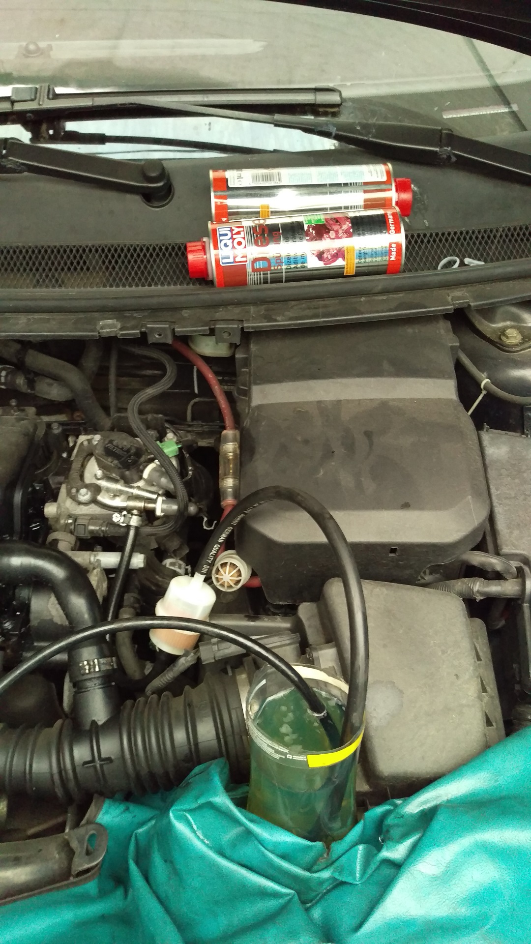

Prima chestie a fost sa incerc miraculosul Liqui Moly Motor Spülung, il puteti gasi aici: https://www.emag.ro/solutie-spalare-die ... DLS2V3BBM/

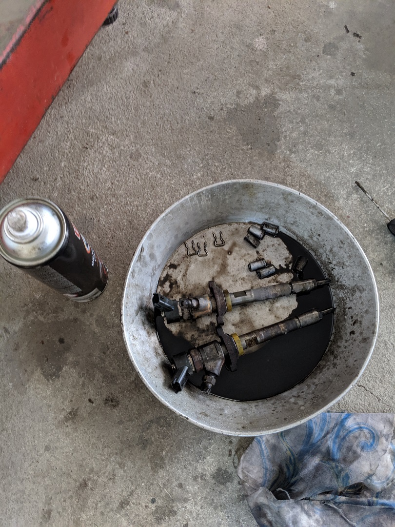

De ce? Mi se parea ca aveam un tacanit de injectoare, sunet destul de comun la 1.6tdci. Am plusat si am folosit 2 flacoane odata, alimentand masina direct cu solutie. Dupa consumarea solutiei am schimbat filtrul de motorina si am plimbat putin masina. Am constatat 2 chestii destul de interesante: Masina a mers pe solutie cam 1,5h iar pe masura ce mergea jegul din rampa de injectie se intorcea pe reutur in vasul cu solutie. Daca initial solutia era aproape incolora, spre sfarsit era mai inchisa decat motorina normala (vezi pozele atasate). Al doilea fapt interesant e ca si-a facut treaba, la final motorul fiind mult mai silentios si "linistit" + ca nu mai scoate fum la ture inalte (mai ales ca e si cu soft si inainte mai afuma putin).

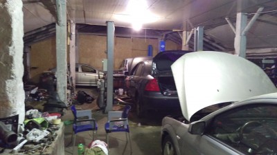

Dupa acest success (zic eu) am decis sa ma apuc de ultimul mare proiect pe care il va vedea masina asta, anume schimbatul cablajului din compartimentul motor cu unu de focus 2 facelift titanium (cu toate mufele). Asta a insemnat automat si conversia de la abs la esp+tcs.
Ca de obicei, operatiunea a fost semi-horror si am ajuns acasa abia a doua zi dimineata, pe lumina.
Ii multumesc colegului Jeffe pentru ajutor, fara el nu m-as fi descurcat..

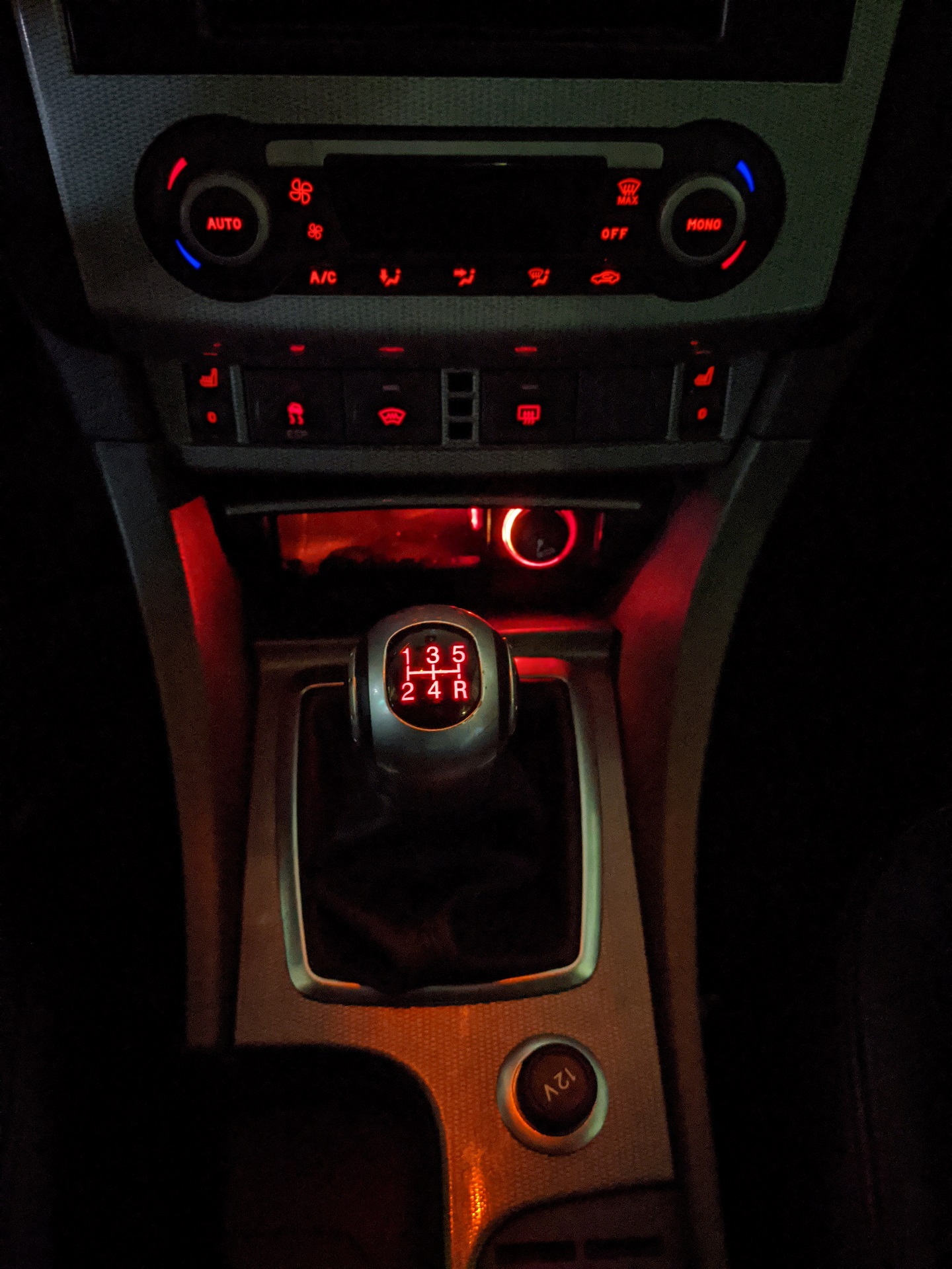

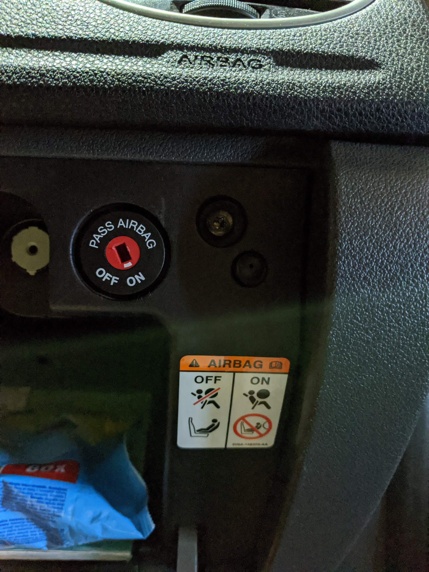

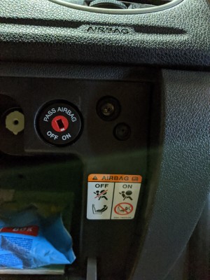

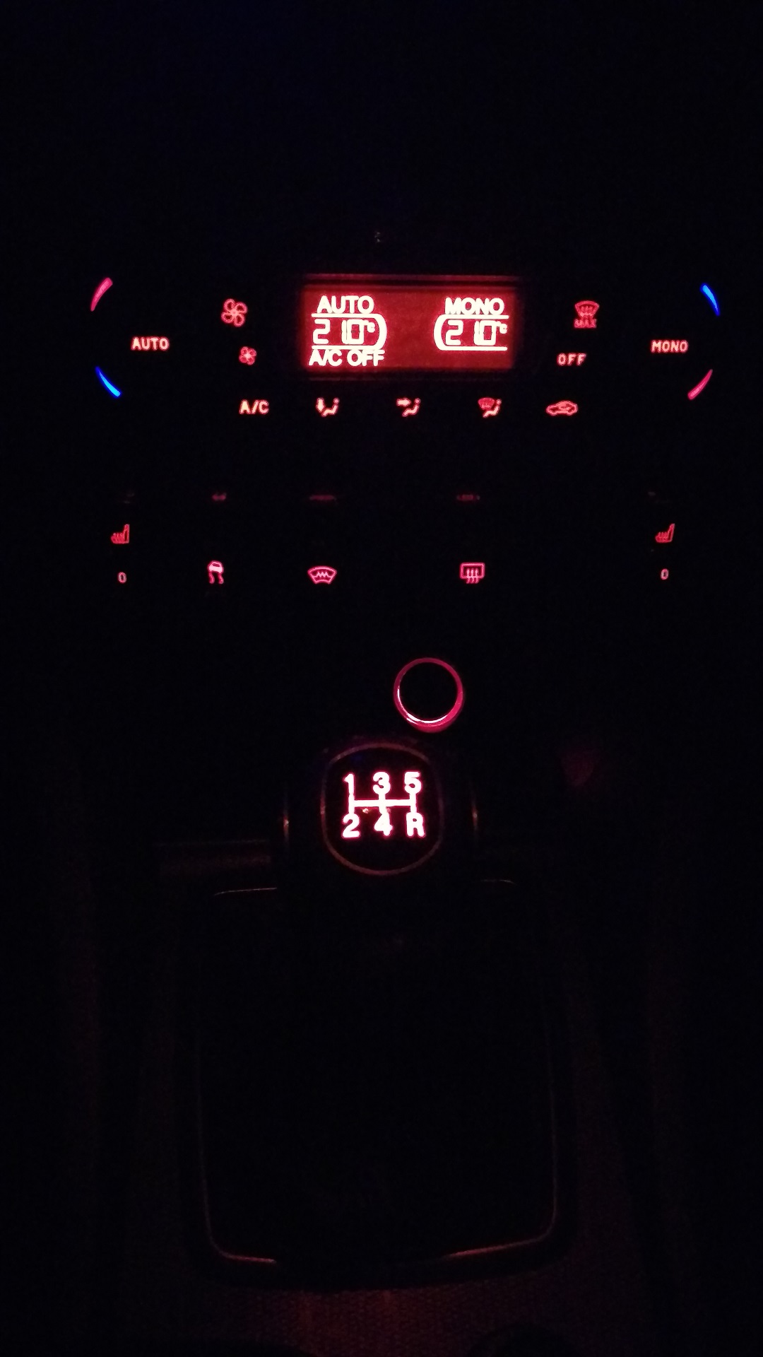

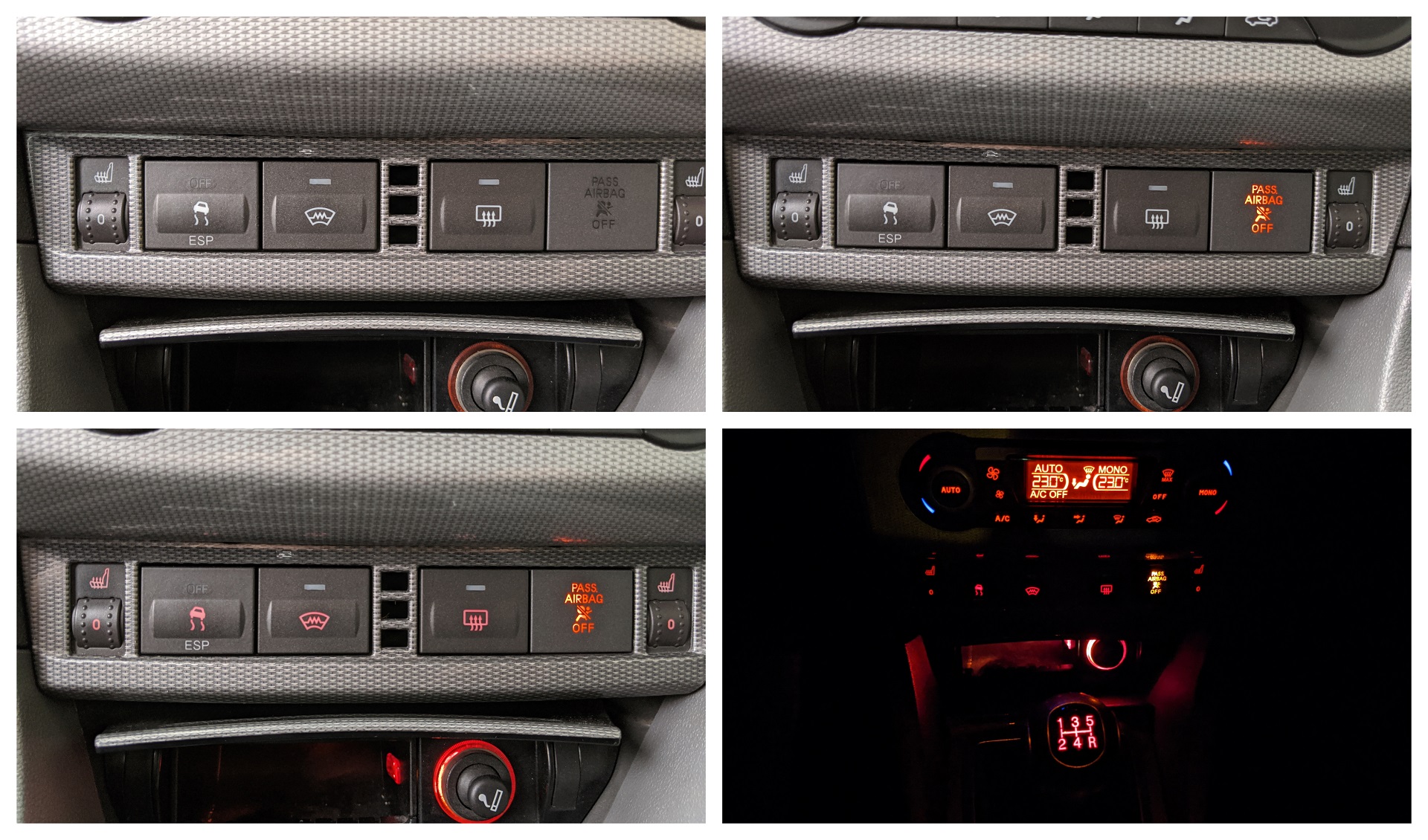

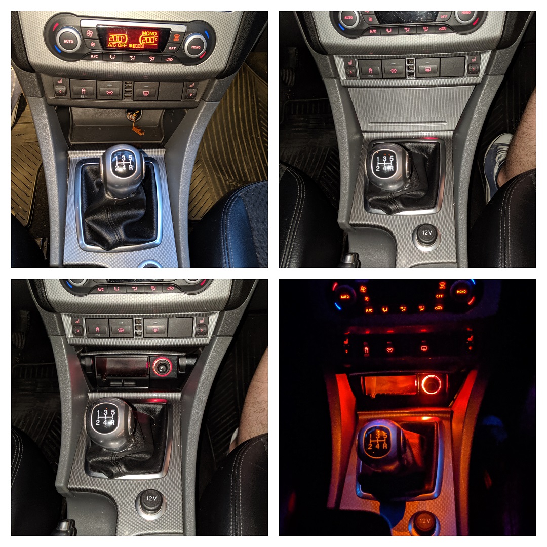

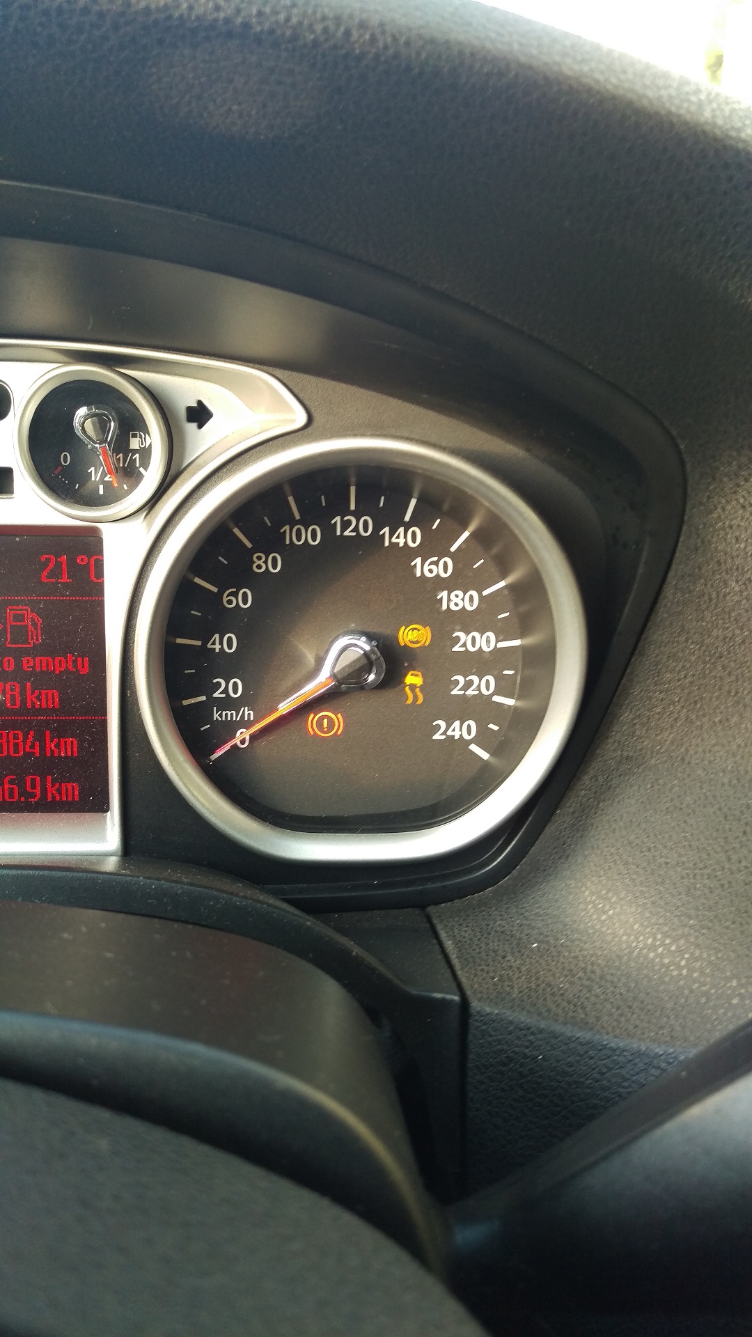

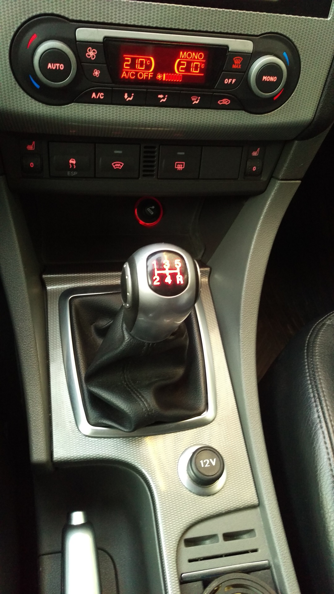

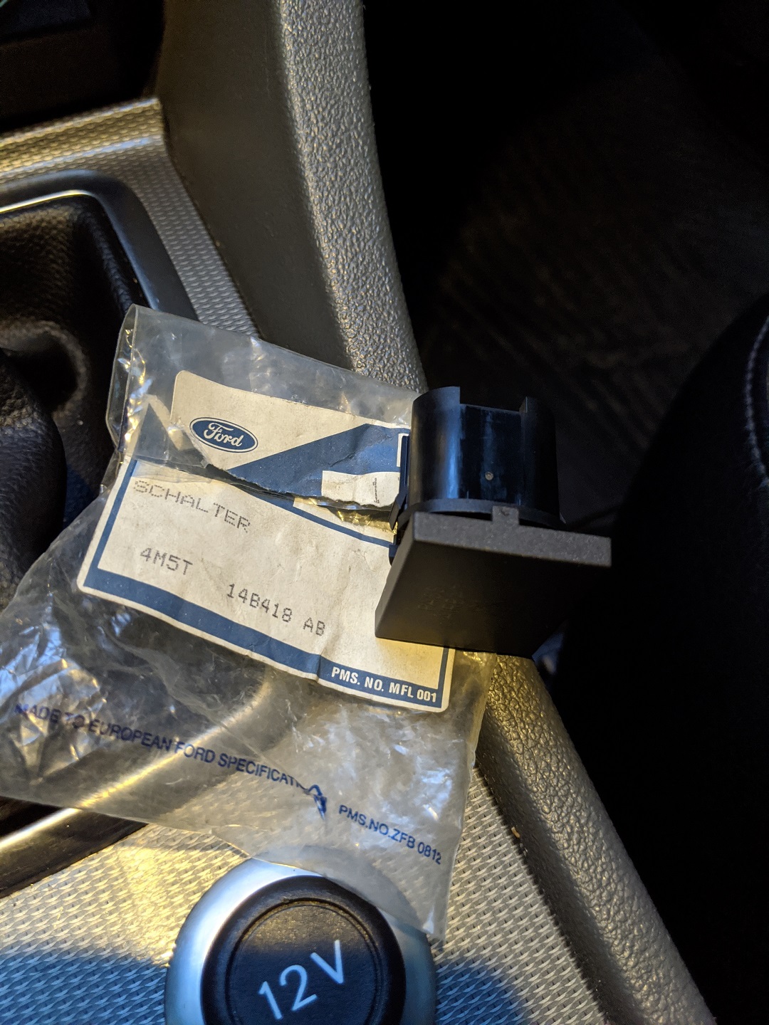

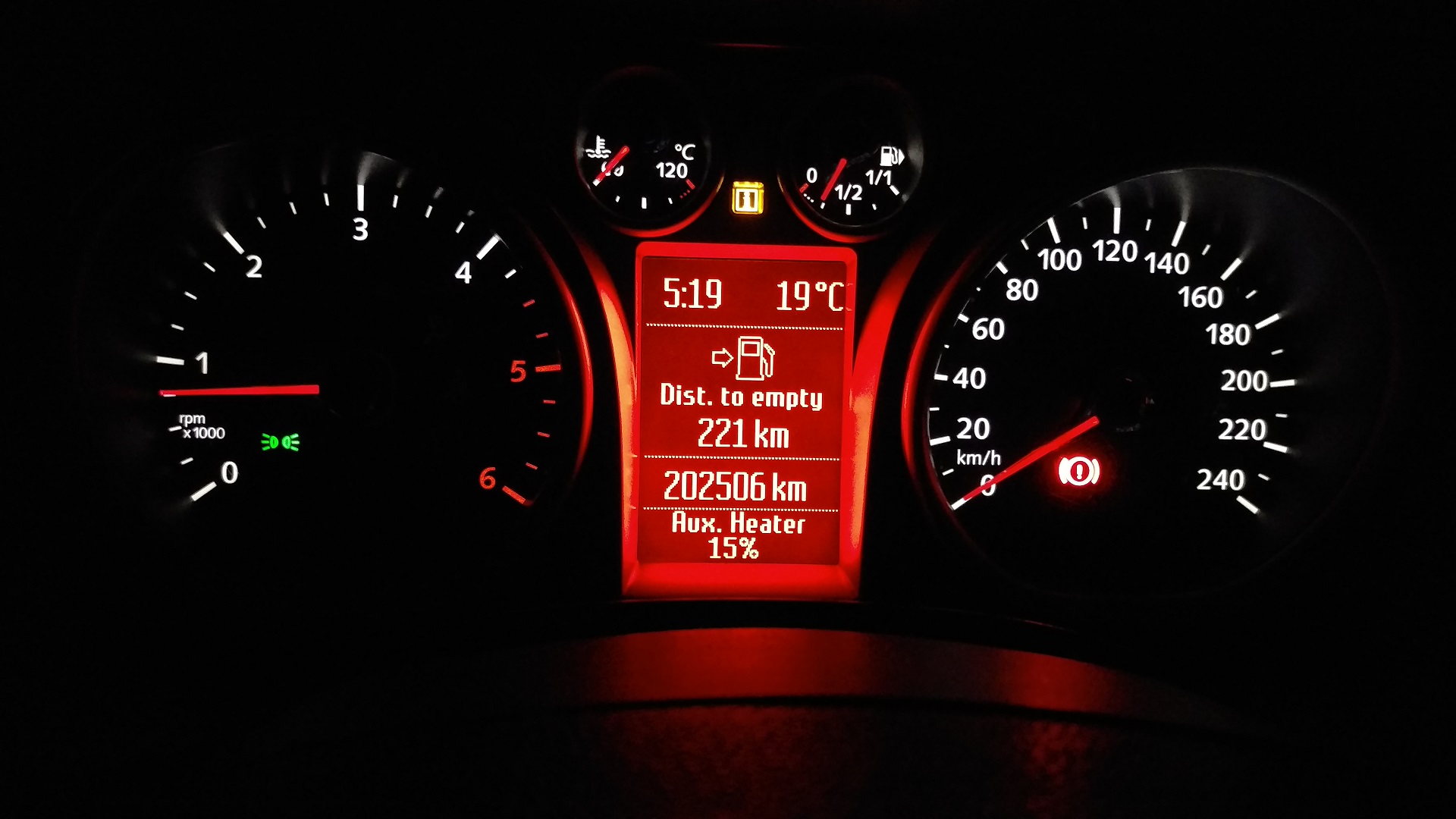

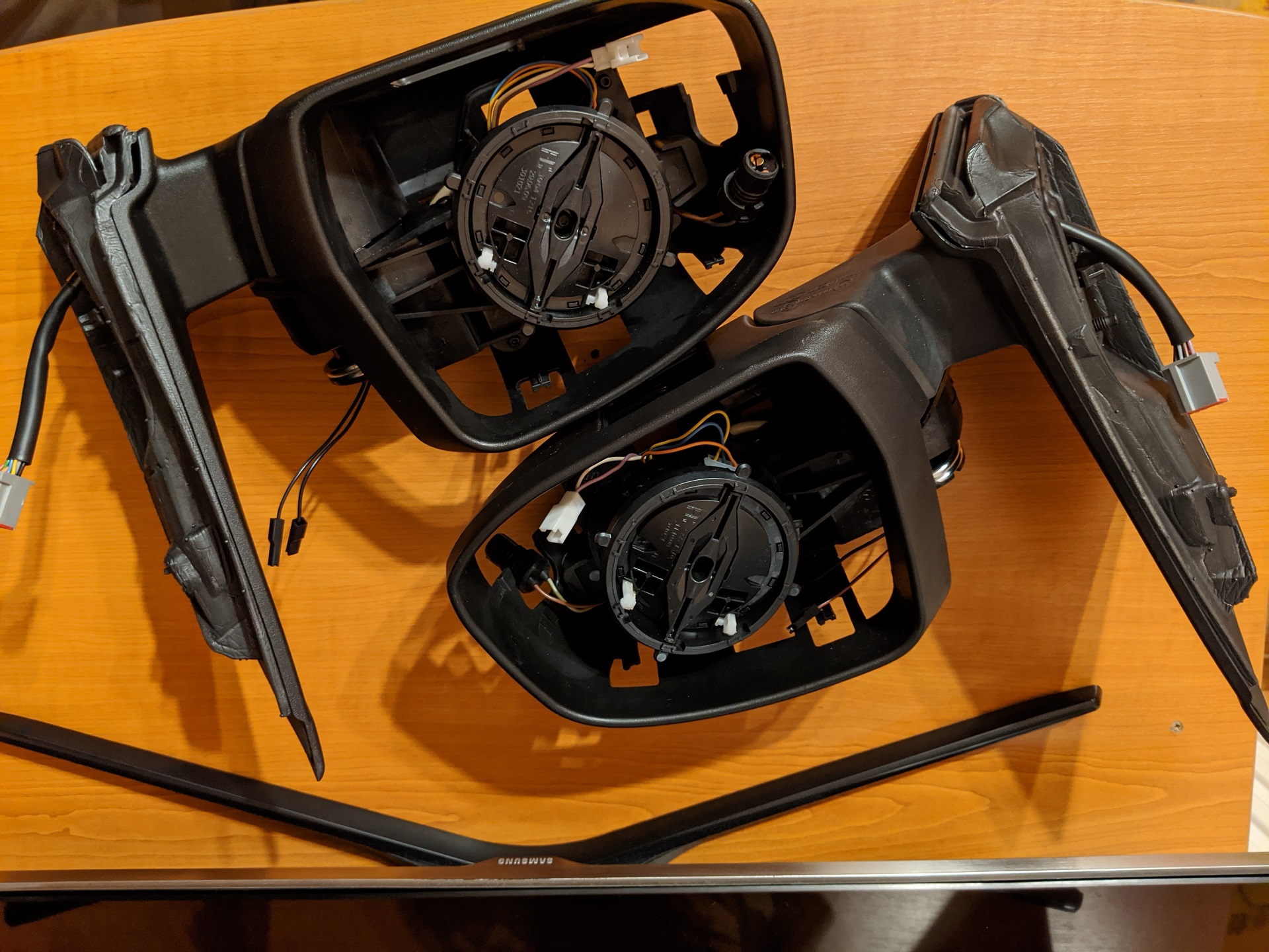

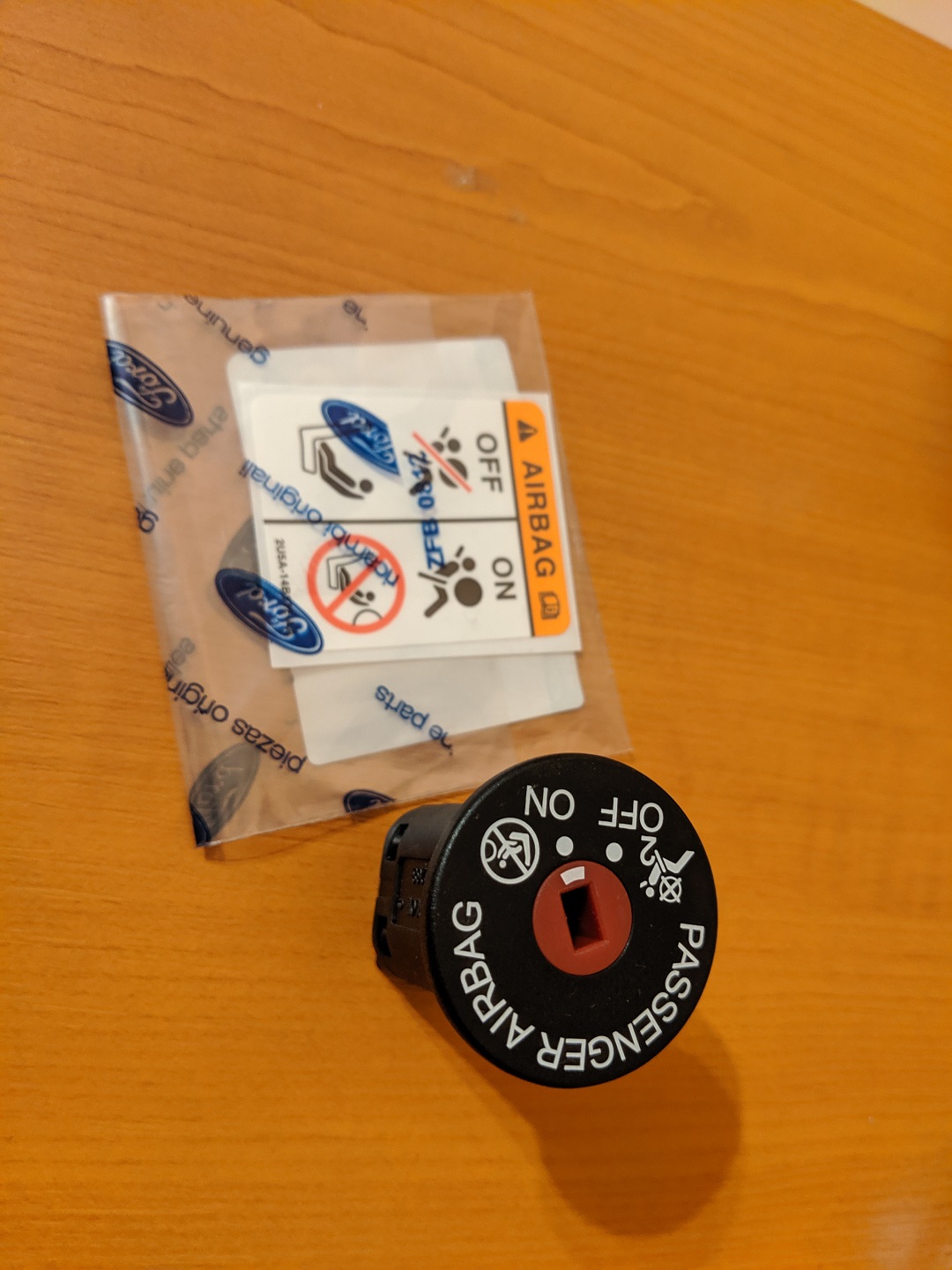

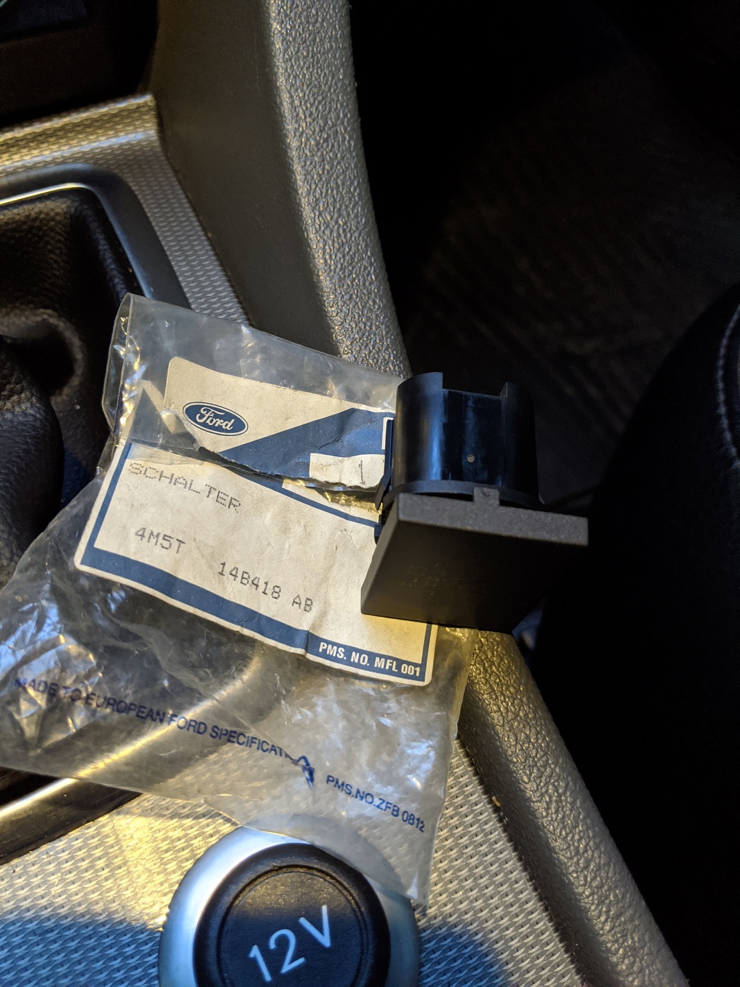

Cu ocazia noului cablaj am primit si cateva functii noi, pe langa esp+tcs. Acum parbrizul incalzit functioneaza, spalatoarele de far si ele, senzorul de nivel lichid parbriz de asemenea. Mai am de adaugat ptc-ul si goarna de alarma si e totul terminat.
O chestie noua, pe cablajul de facelift am reusit sa pastrez functional butonul de esp off din bord. In cazul meu pinii erau in mufa pompei de frana dar se termianu dupa 5cm. Au trebuit prelungiti pana la mufa c111 pinii 5 si 10 si aia a fost tot.
Cateva poze cu toate butoanele prezente si functionale:

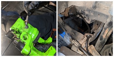

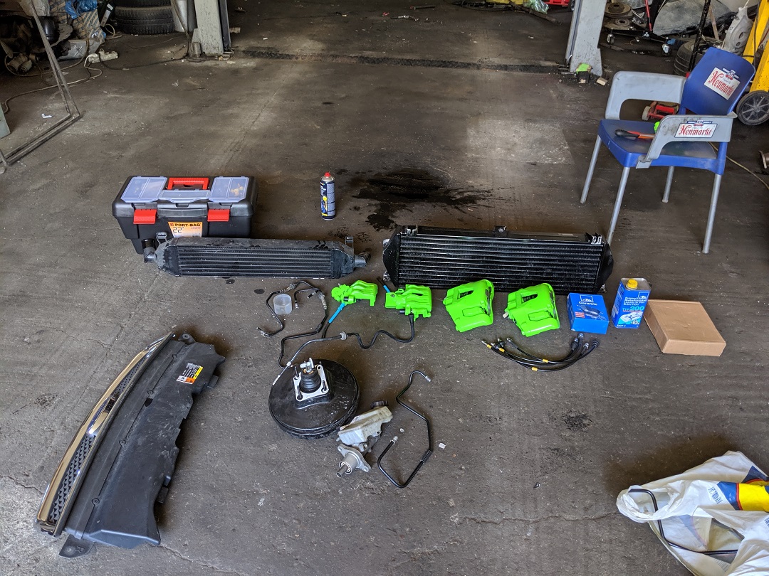

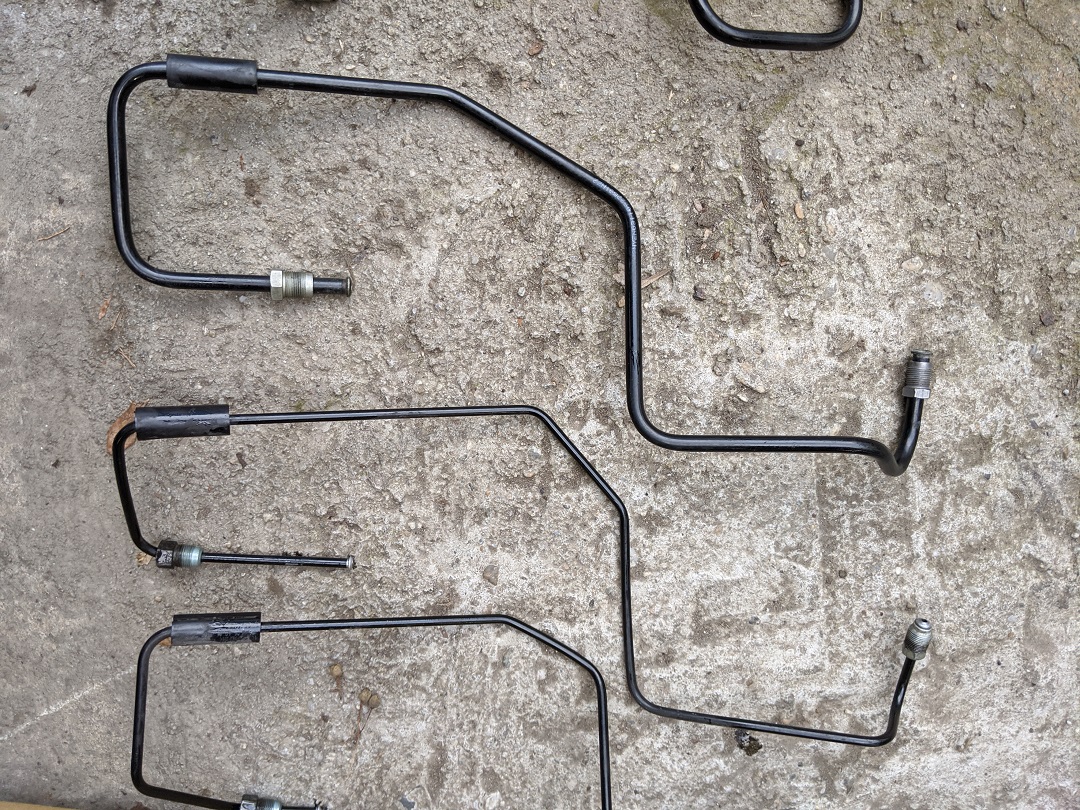

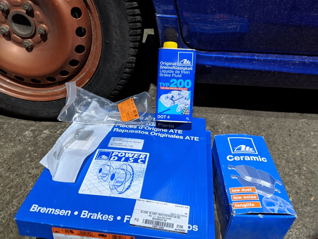

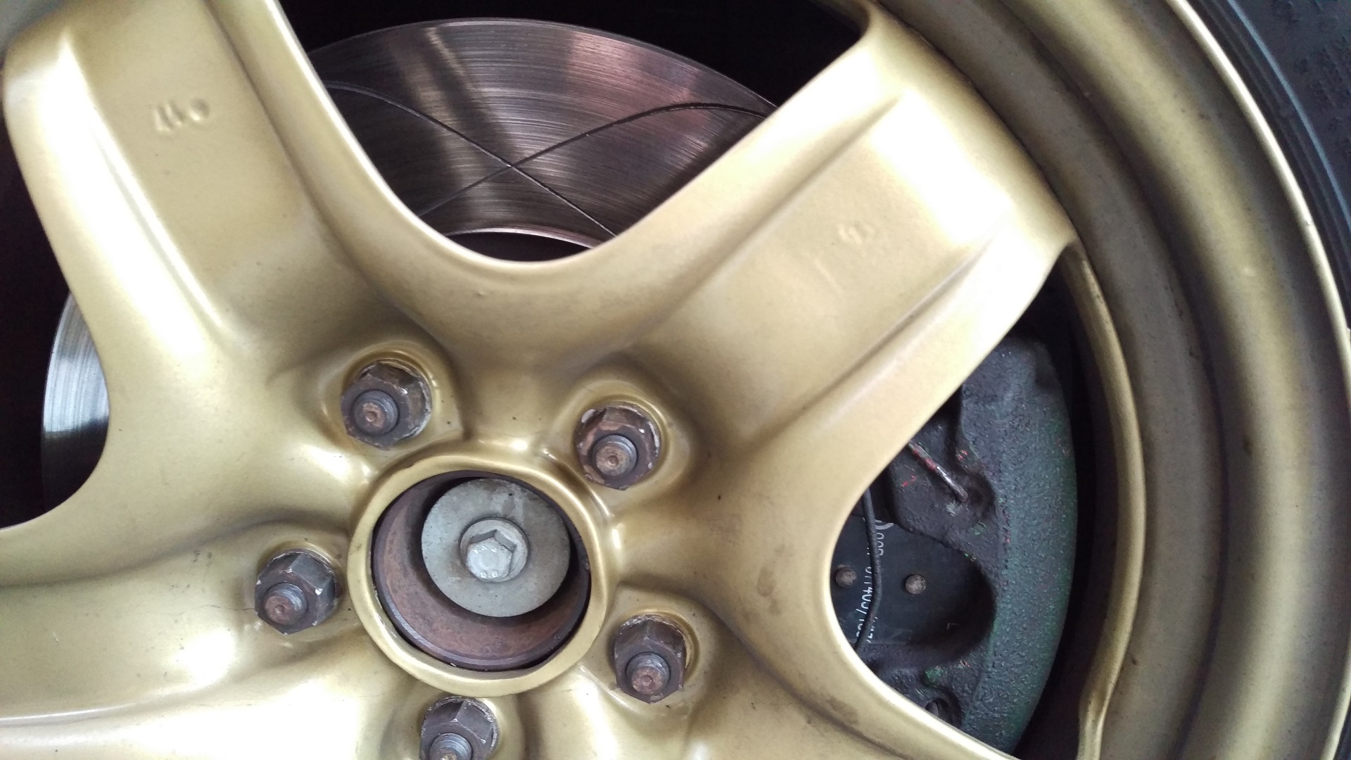

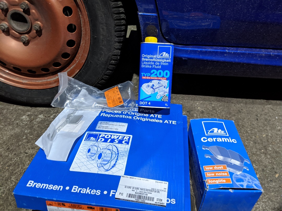

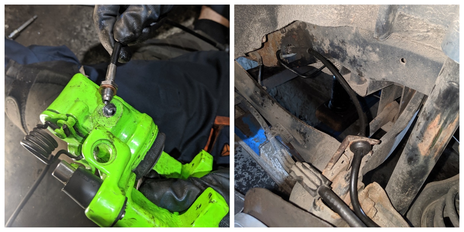

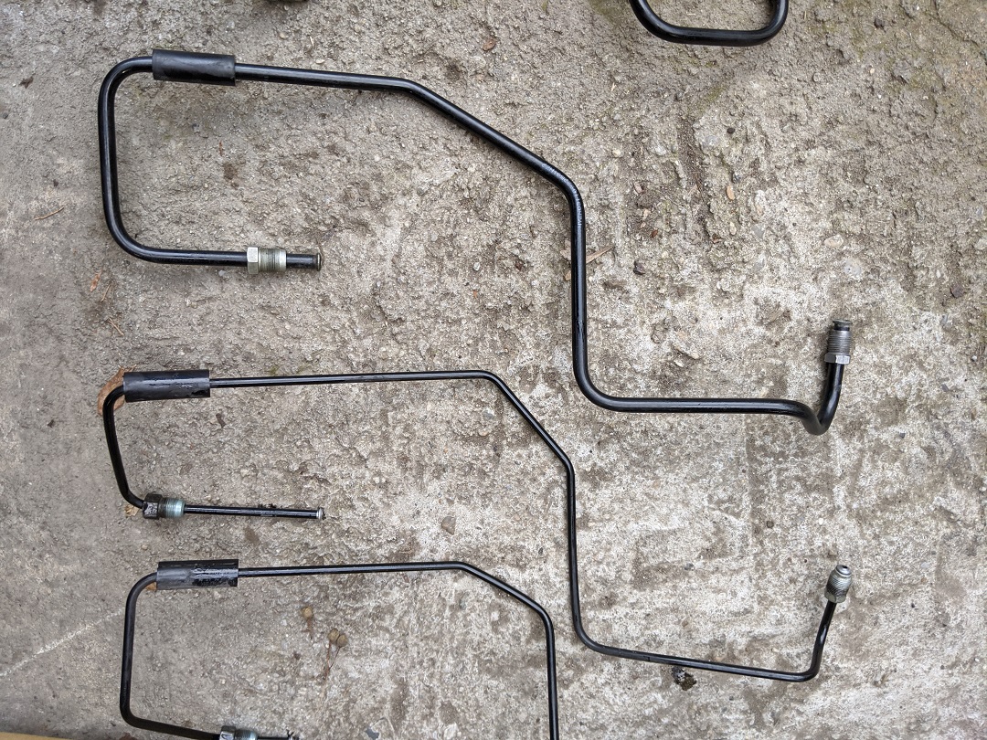

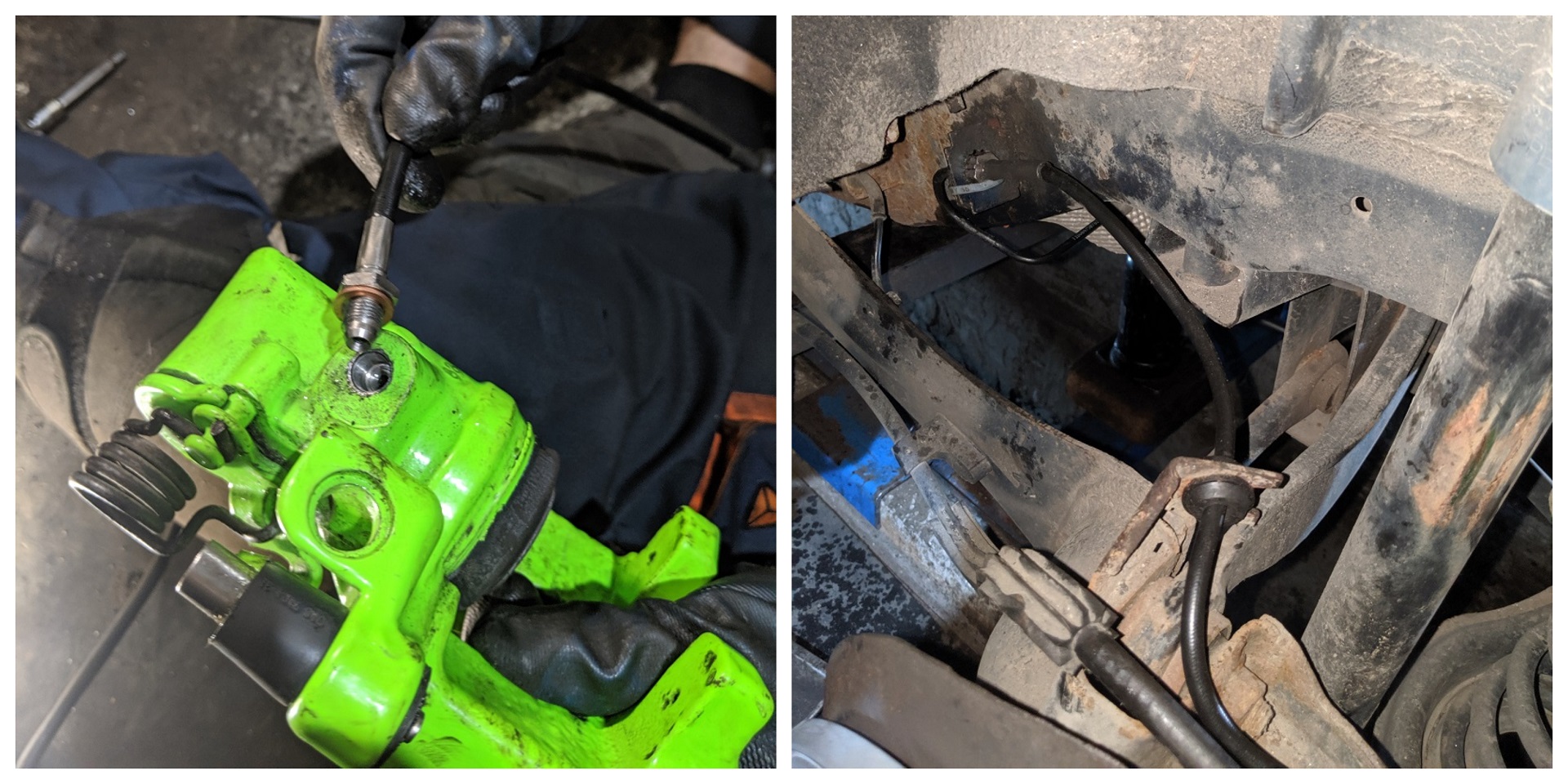

Cu ocazia schimbului de pompa, am facut si schimbul de lichid cu ATE Typ200 si brake bleed cu forscanul.

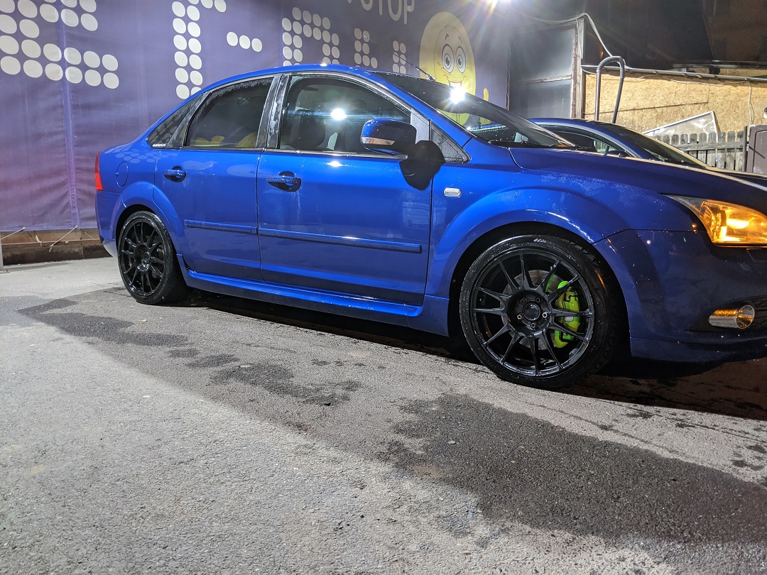

Acum daca am tot facut upgrade-uri pe partea de franare, am trecut de la discuri de 278 la Ate PowerDisc de 300mm cu placute ceramice.
Franarea la viteza mare mi se pare mai eficienta acum, la viteza normala a ramas la fel de buna.

Mesajde andrey_dumytrescu » 09 Oct 2018, 15:42
ai schimbat etrierii sau doar portetrierii pt discuri de 300?
Ford Focus II 1,6TDCI, panther black
year 2007
andrey_dumytrescu
Mesaje: 256
Membru din: 27 Sep 2007, 15:58
Re: Primul meu focus
Mesajde The29041993 » 10 Oct 2018, 13:16
Doar portetrierii si discurile. Etrierii, placutele si furtunele sunt identice.

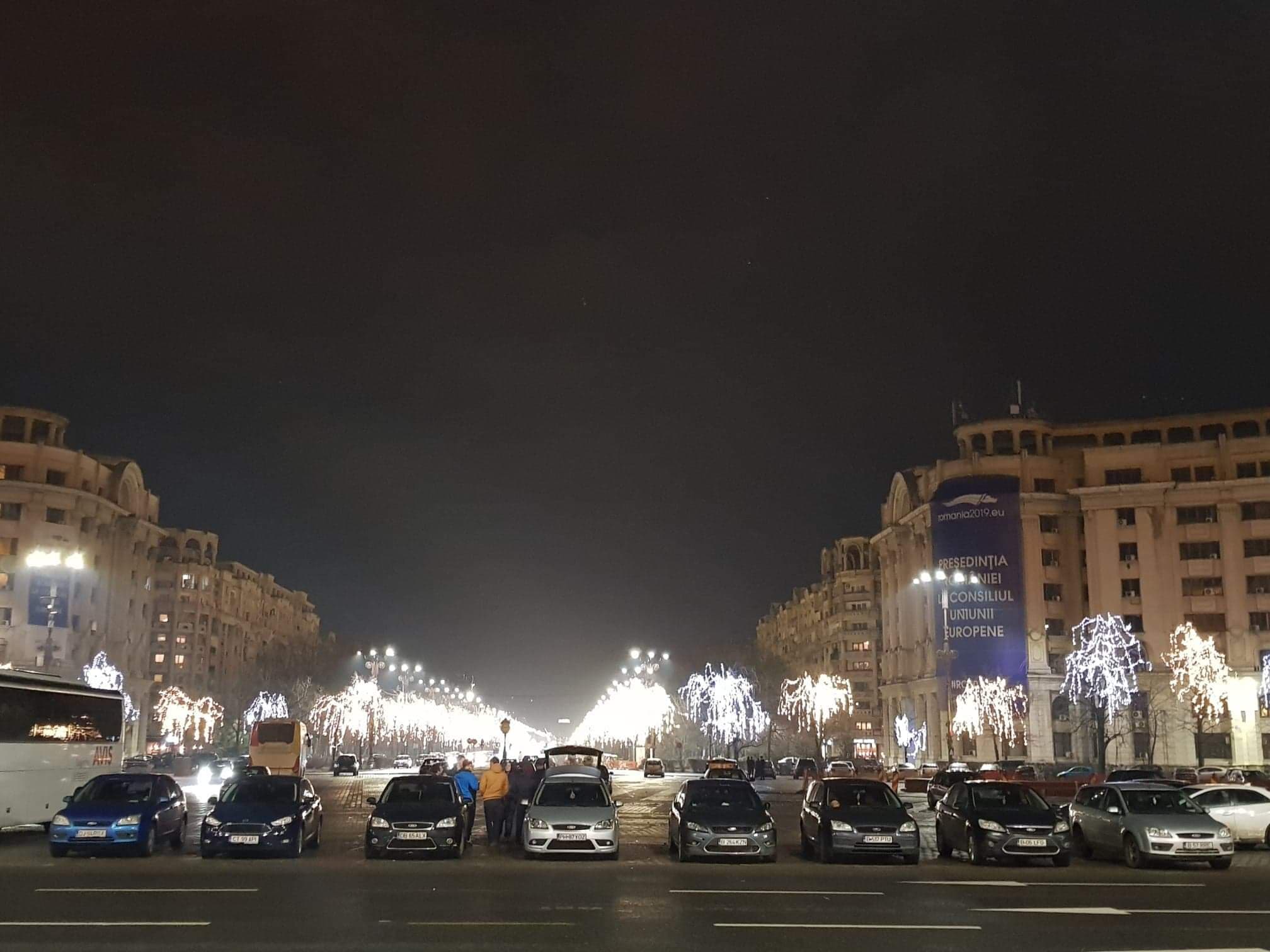

De la ultima spovedanie am iesit putin la plimbare pe autostrada si m-am intalnit cu AlinACN, caruia ii multumesc si "public" pentru ajutorul si piesele oferite! Super incantat ca am reusit sa ne vedem, dupa multe amanari.

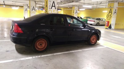

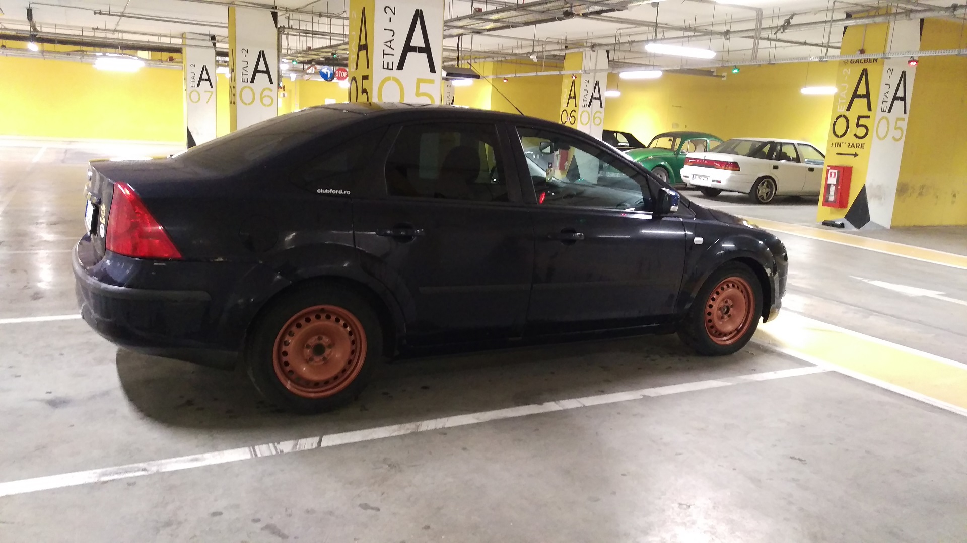

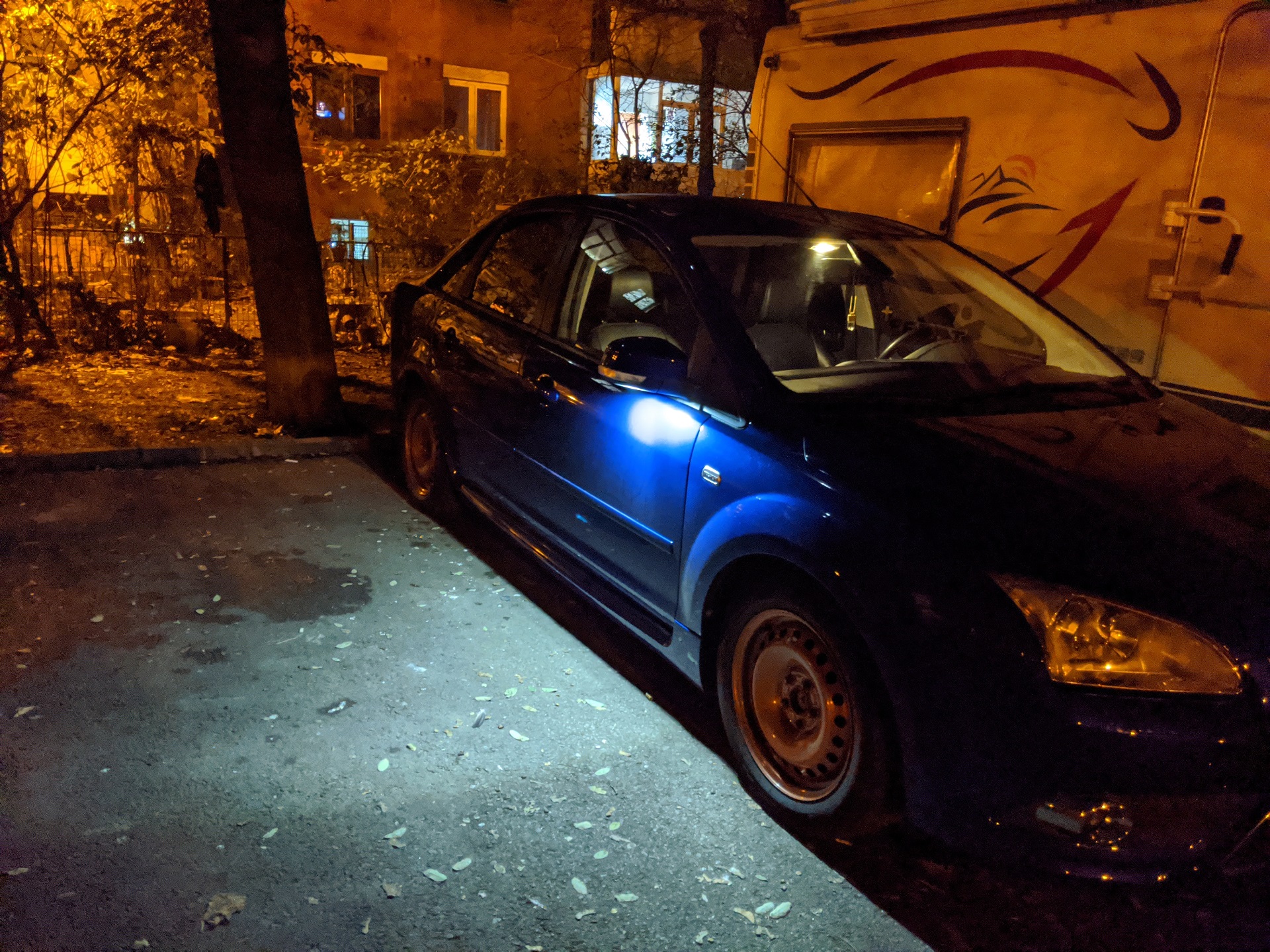

Intors in Capitala noastra draga, Focusica s-a ales cu o janta stramba multumite unei gropi de pe Splai. Putin cam dezamagit de intamplare, dar overall am scapat ok, cauciucul nu are nimic, nici suspensia nu a cedat..
Destul de tapana tabla, nu ma asteptam. Am incercat sa ii dau cateva ciocane (mari) sa o aduc cat de cat la forma initiala, pana va ajunge la roluit) si nu prea s-a lasat indreptata..

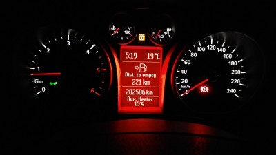

Suparat, vineri i-am montat si ptc-ul, acum am caldurica..nu-mi mai fac griji ca se raceste afara :D

Pentru conversia la tamburi ai nevoie de : discuri, placute, suporti etrieri, etrieri, furtune frana etrieri, cablu frana de mana (difera de la sedan/hatch la combi) si table de protectie discuri. In principiu poti face si acasa, doar ca e putin dificil sa schimbi cablul de frana de mana fara un canal cel putin. Inca o problema ar fi ca trebuie sa desfaci cele 4 suruburi de la rulment si sa il scoti pentru a putea da jos partea din spate a tambuburului si pentru a pune protectia de disc. Eu recomand sa iei suruburile noi. Pe mine toate piesele m-au costat ~350lei dar am avut noroc sa prind un facelift recent adus la dezmembrari cu toate piesele in stare impecabila (inclusiv discuri si placute >60% viata).
Este un upgrade care merita din plin, este mult mai eficienta franarea si masina mult mai stabila. Inainte se simtea ca forta de franare e pe fata si aveam impresia ca se ridica fundul si "pleaca" daca franam tare.

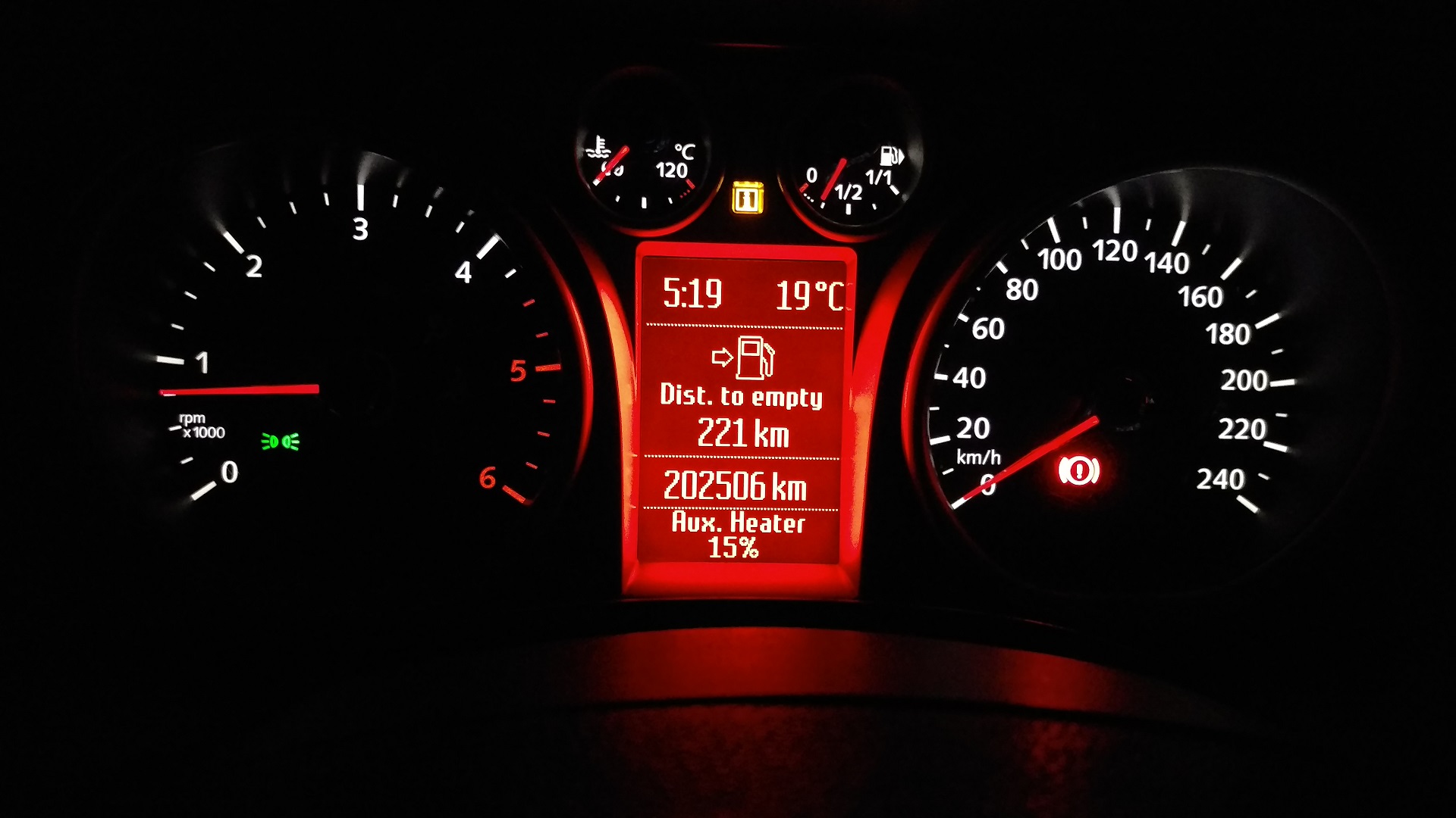

Iarna asta mi-a prins super bine incalzirea in parbriz, in combinatie cu ptc reuseam sa dezghet masina in timp record. Nici macar nu am racleta in masina. Ma simt ca in reclama de la ford cand ma uit din masina la vecini cum racaie la parbrize..priceless :))
Din pacate nu toate au mers conform plaului, dupa ce am facut putin troubleshooting mi-am dat seama ca atunci cand am modificat cablajul de motor nu am masurat firele pe care le-am folosit pentru butonul de esp off, asa ca desi butonul este functional, ledul galben de "OFF" nu se aprinde si pe buton, cel mai probabil firul este intrerupt. Macar se aprinde in bord. De asemenea am schimbat din nou pompa de esp cu una in stare foarte buna, de facelift. Acum am si DDS functional, esp se poate activa si din ceasuri dar si din buton iar la franarea de urgenta se aprind avariile pana masina se pune din nou in miscare.

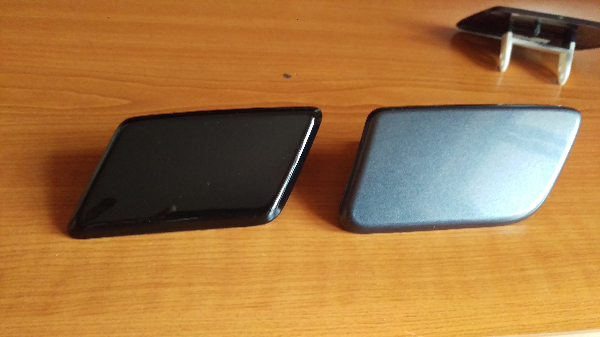

Momentan imi bat capul sa fac capacelele de la spalatoare sa se potriveasca, am un set de Cmax care mi se pare mult mai interesant ca model fata de cele stock de focus 2 dar se incapataneaza sa se potriveasca pe prinderi. Am mai cumparat un set pentru focus ST prefacelift, ce mi-am dorit de la inceput..dar parca nu le-as pune pana nu vopsesc complet masina + ca mai sunt si gri metalic..chiar nu simt nevoia sa mai pun o culoare pe masina.

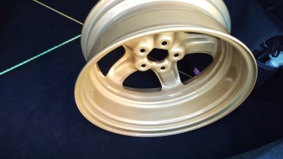

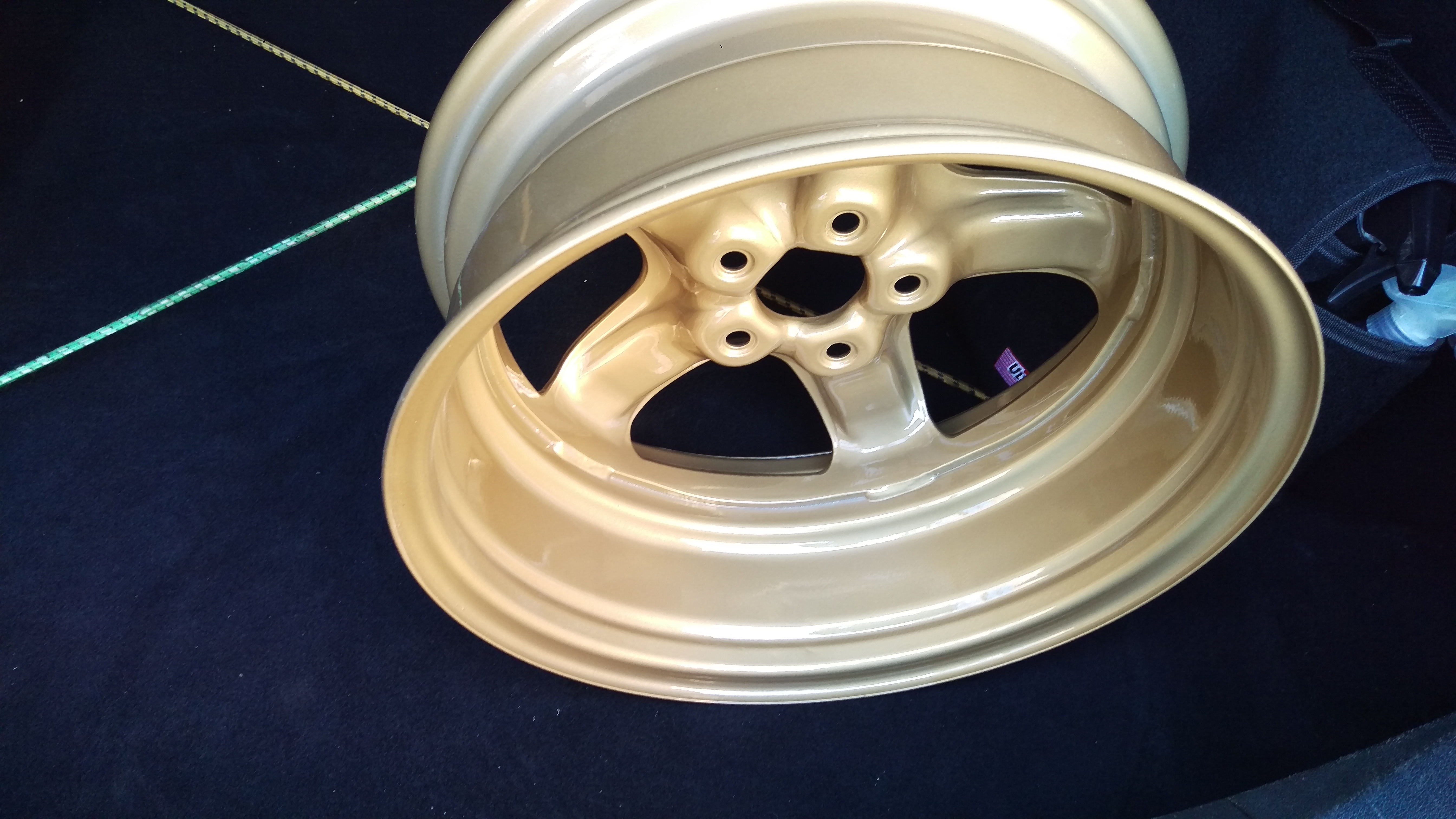

De cand a venit vremea calda am inceput sa mai misc si eu cate ceva, desi parca ma simt putin ruginit acum la iesirea din iarna. Am inceput prin a repara roata indoita asta toamna, am trimis-o la baietii de la TopWheels care au facut o treaba fantastica.

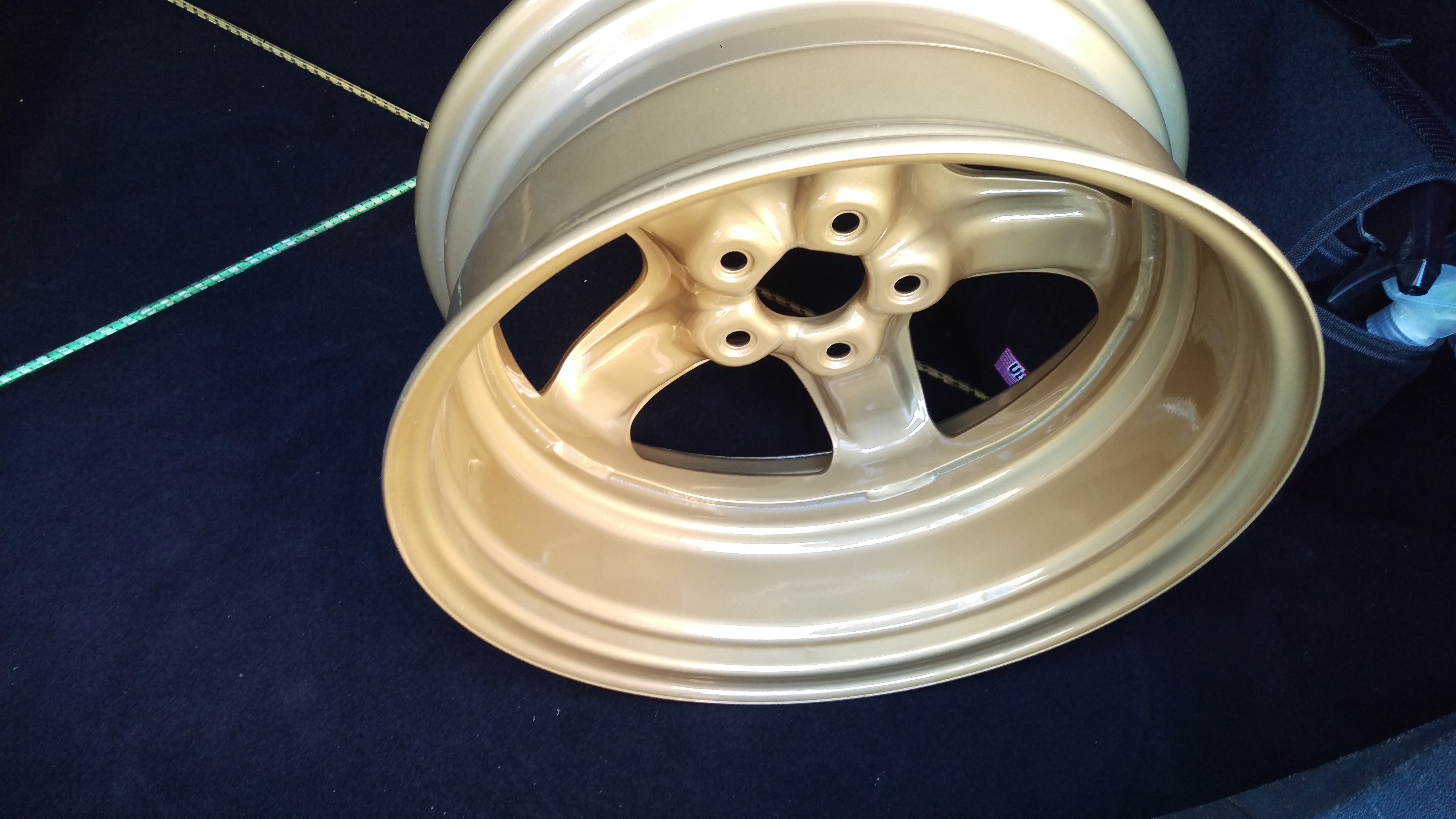

O sa adaug cateva poze cu janta proaspat reparata

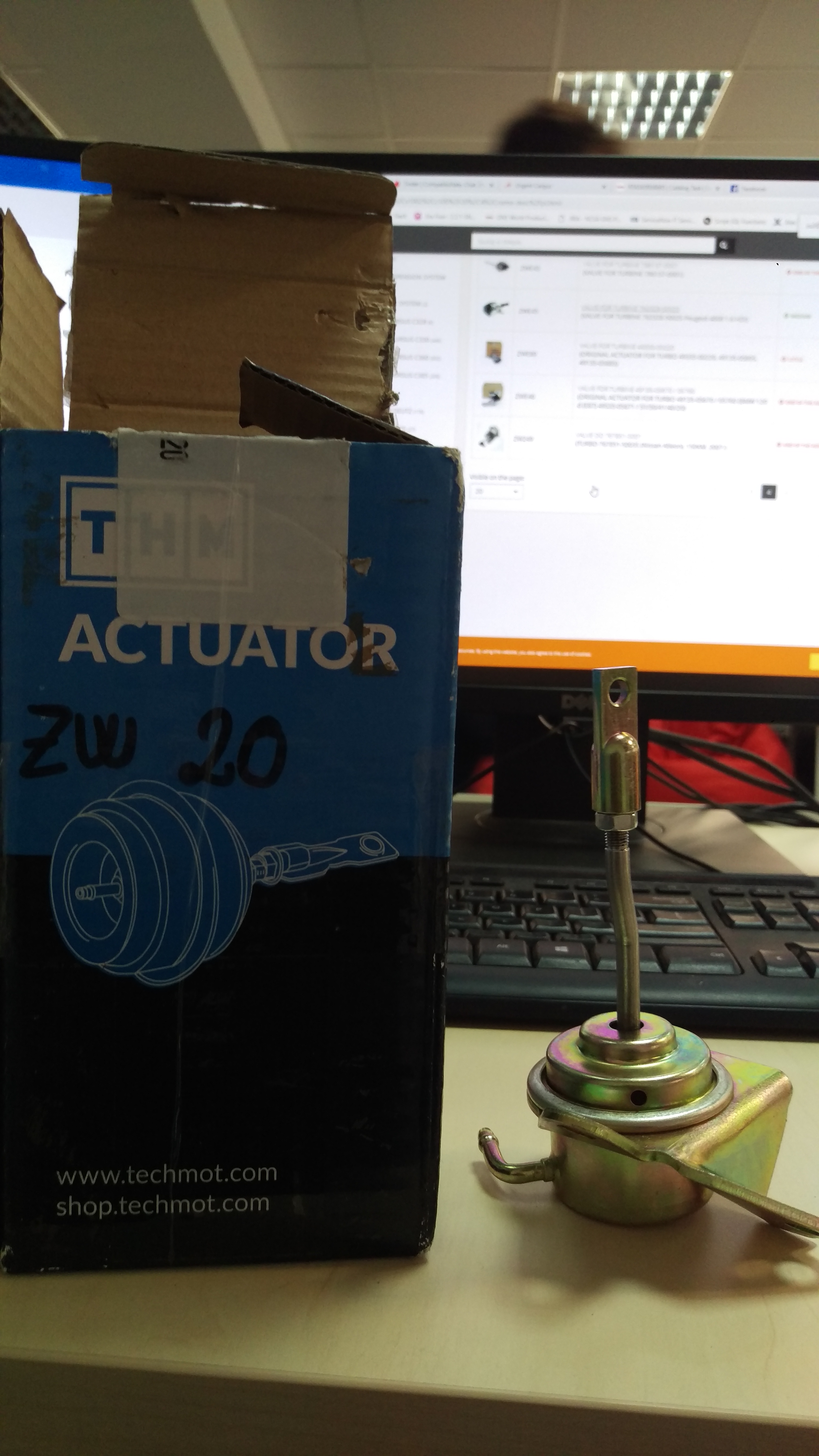

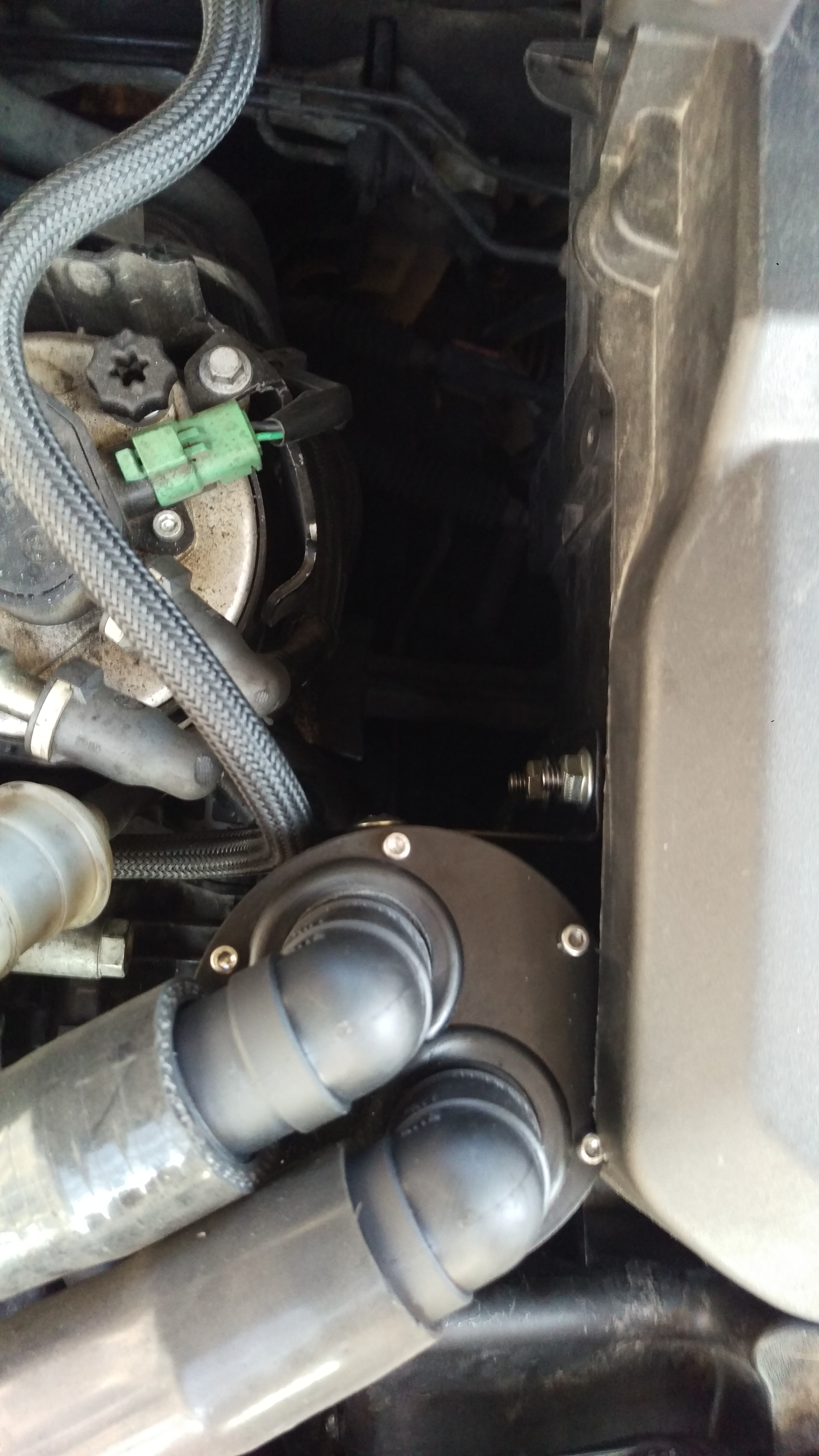

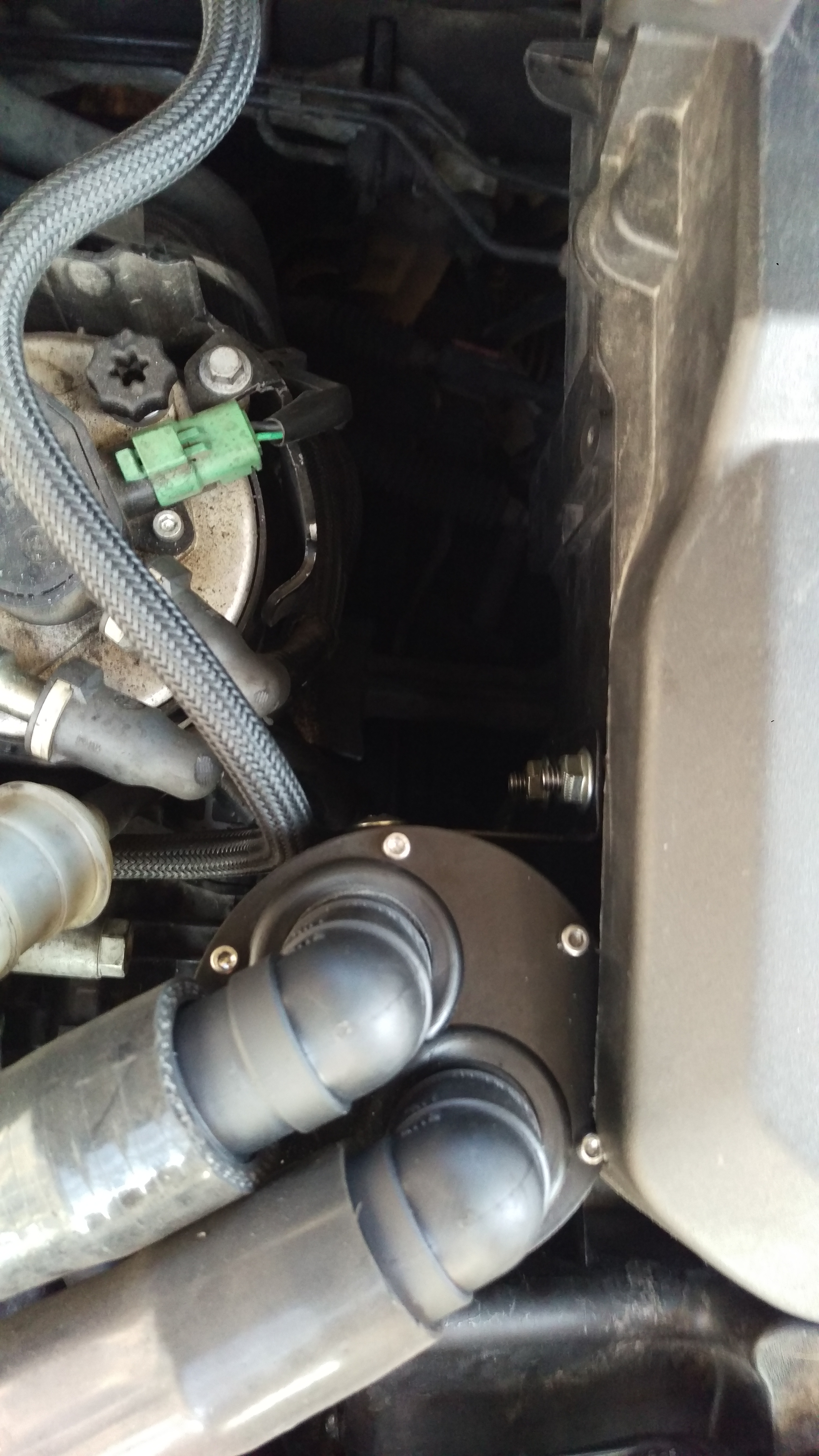

Imediat ce am rezolvat cu roata, am cumaparat o supapa vacuumatica pentru wastegate-ul de la turbo deoarece aveam mici ezitari intre 2000-3000rpm si nu eram dispus sa o las sa imi strice bucuria de a avea rotile de vara pe masina

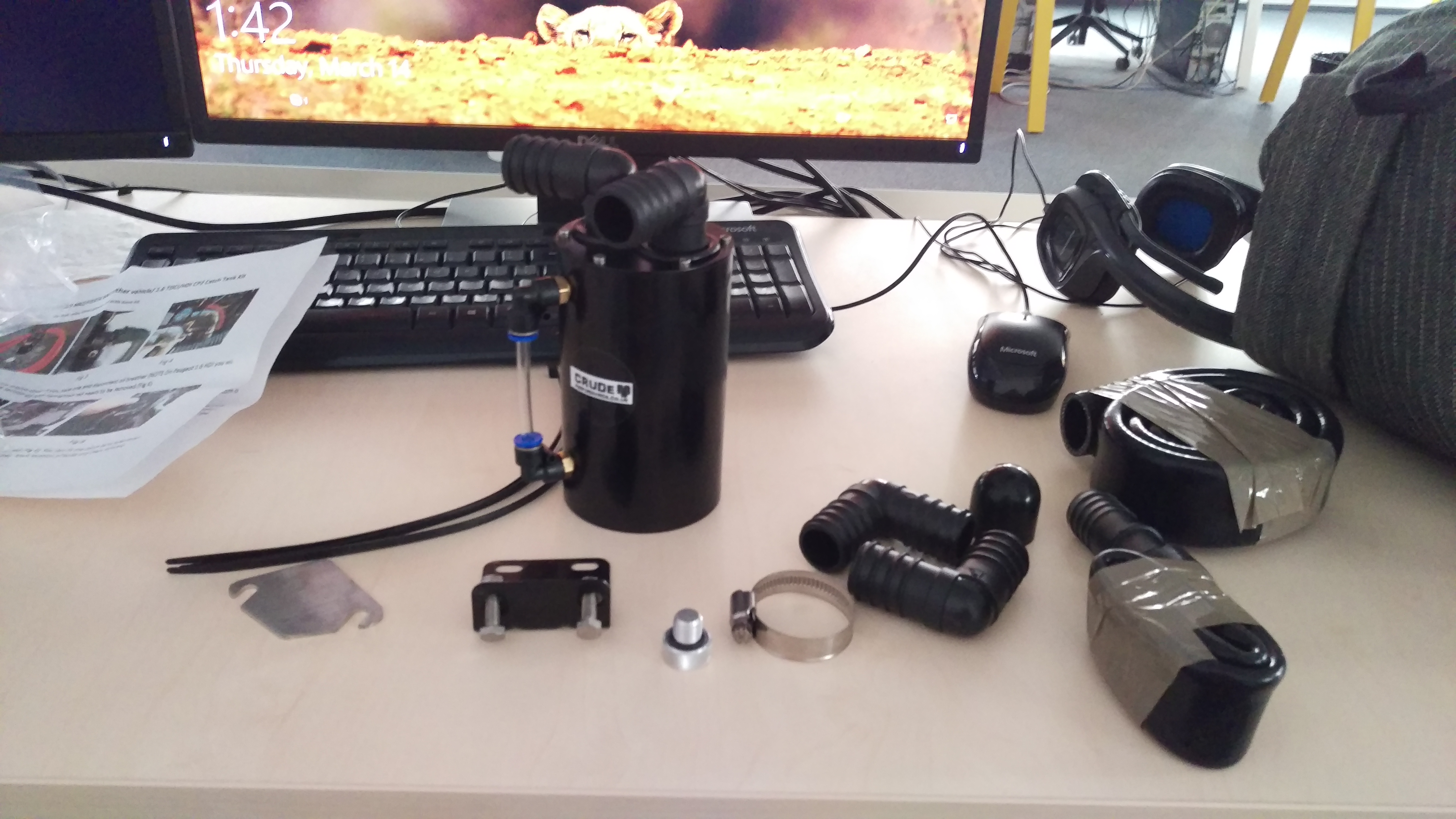

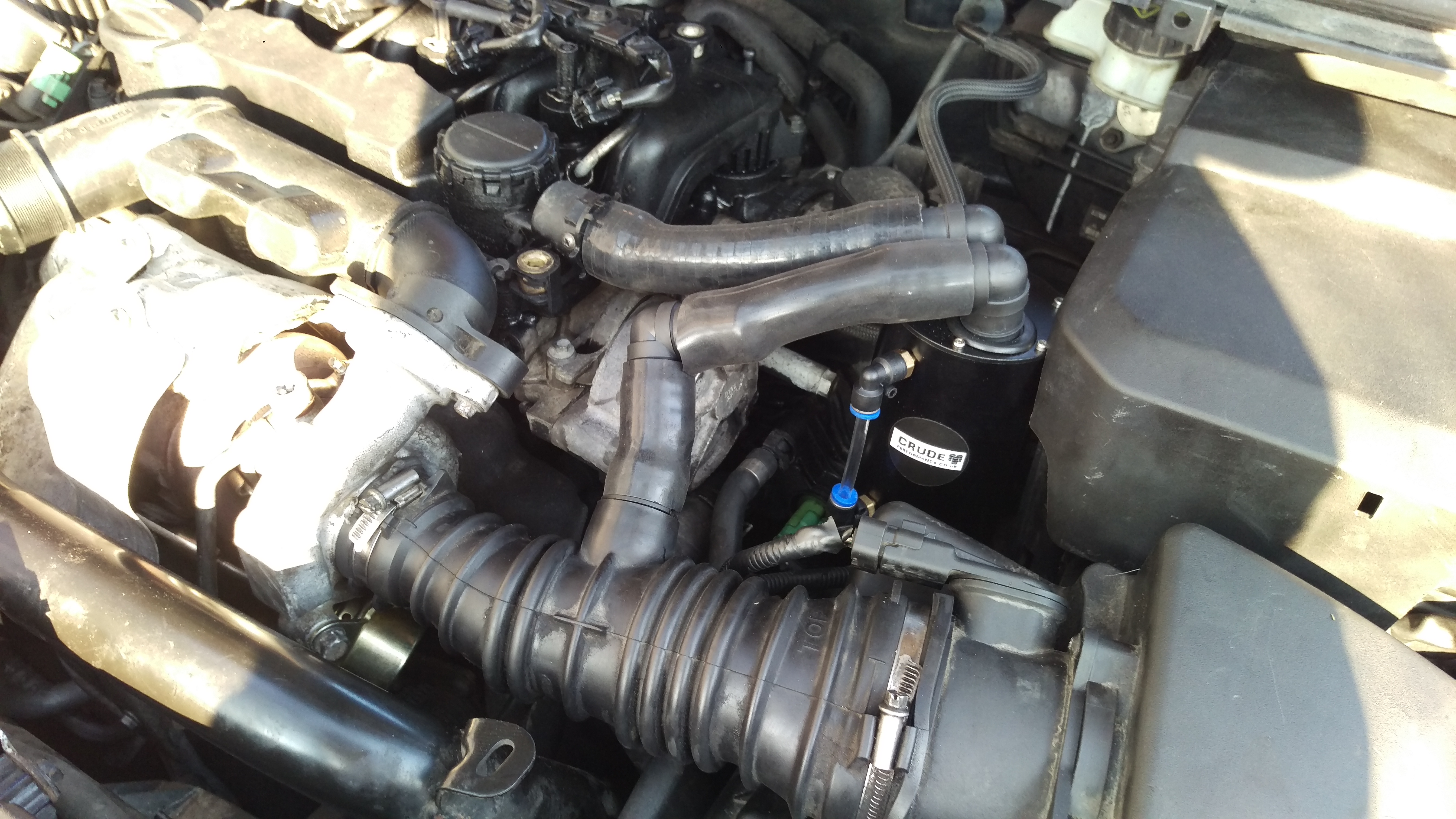

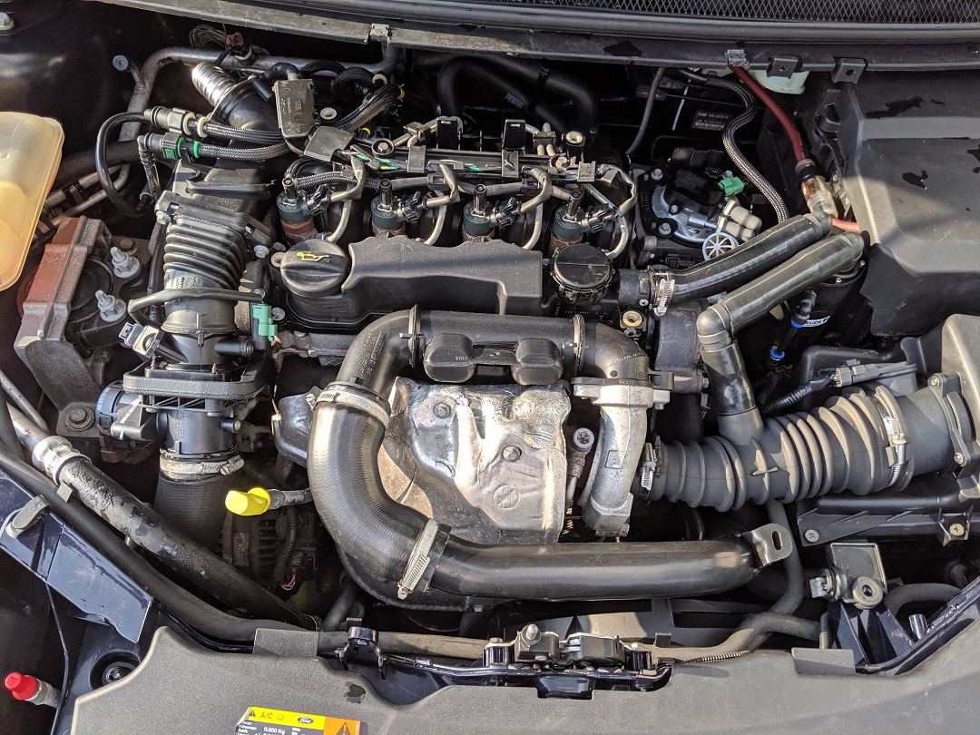

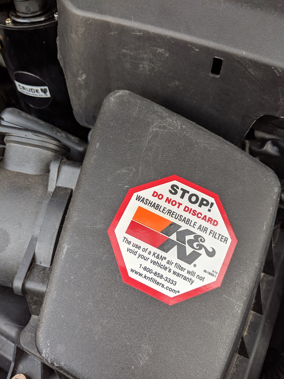

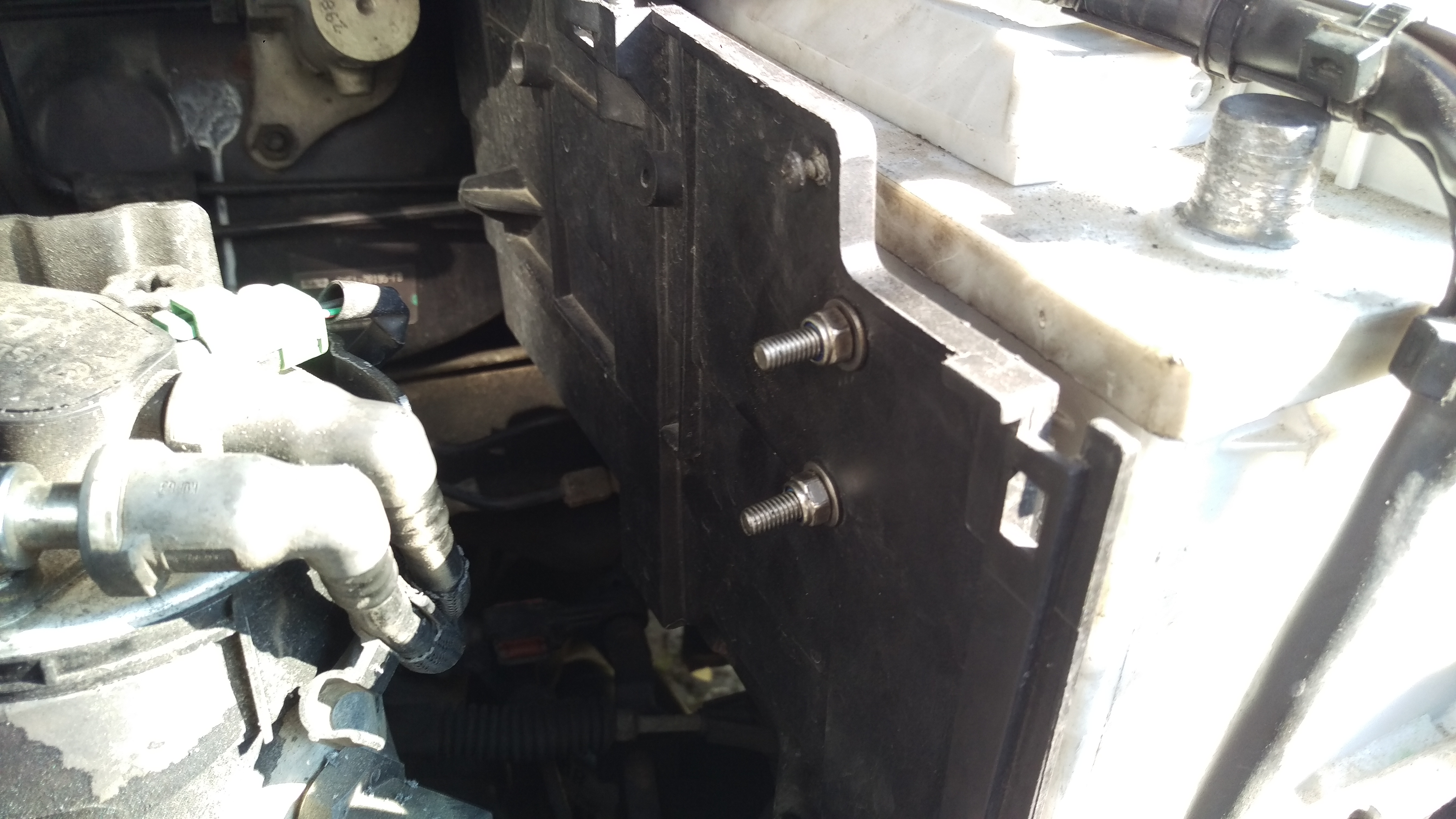

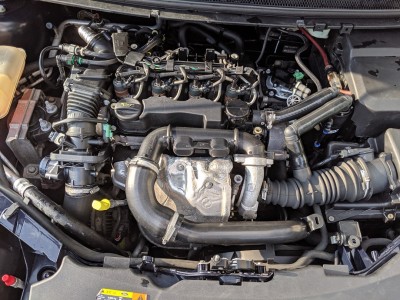

Alaturi de supapa, am cumparat in UK un oil catch can dedicat pentru 1.6 tdci/hdi. Am decis ca trebuie sa merg pe ruta asta datoria cantitatii mari de vapori de ulei din admisie, ulei care murdarea senzorii, debimetrul, traseul de admisie si intercooler-ul + ca si masina era mai poluanta pentru ca ardea ulei.
Montajul a fost destul de simplu, desi nu atat de simplu pe cat mi-as fi dorit deoarce in instructiunile de montaj era prezentata un facelift care avea mult mai mult spatiu liber sub carcasa filtrului de aer. Am ales sa prin rezervorul de carcasa bateriei pentru ca era singurul loc usor accesibil.
Cateva poze cu jucaria si montajul:
Am incercat sa curat cat de bine am putut furtunul dintre filtrul de aer si turbo, debimetrul,senzorul de temperatura si sezorul map. Din pacate nu am putut sa demontez si sa curat si intercoolerul deoarece cand l-am montat vara trecuta am reusit sa ii rup capul la un colier si inca nu am luat altul de schimb, acela se va mai desface doar taiat.
Am montat toate piesele si m-am plimbat cu masina, rezultatul este putin peste asteptari. Datorita supapei masina trage mult mai liniar iar de cand am montat si filtrul pot spune ca nu mai am deloc vapori de ulei in admisie, am scos un furtun dupa ~500km parcursi, am dat cu degetul pe el si era absolut uscat. Nu ma asteptam sa fie 100% filtrat. Nu stiu daca este doar o parere dar masina nu mai scoate fum deloc, indiferent cat de tare o turez.
Visul meu ar fi sa demontez toata admisia pentru o curatare mecanica, acum ca am eliminat sursele de mizerie (ulei si funingine).

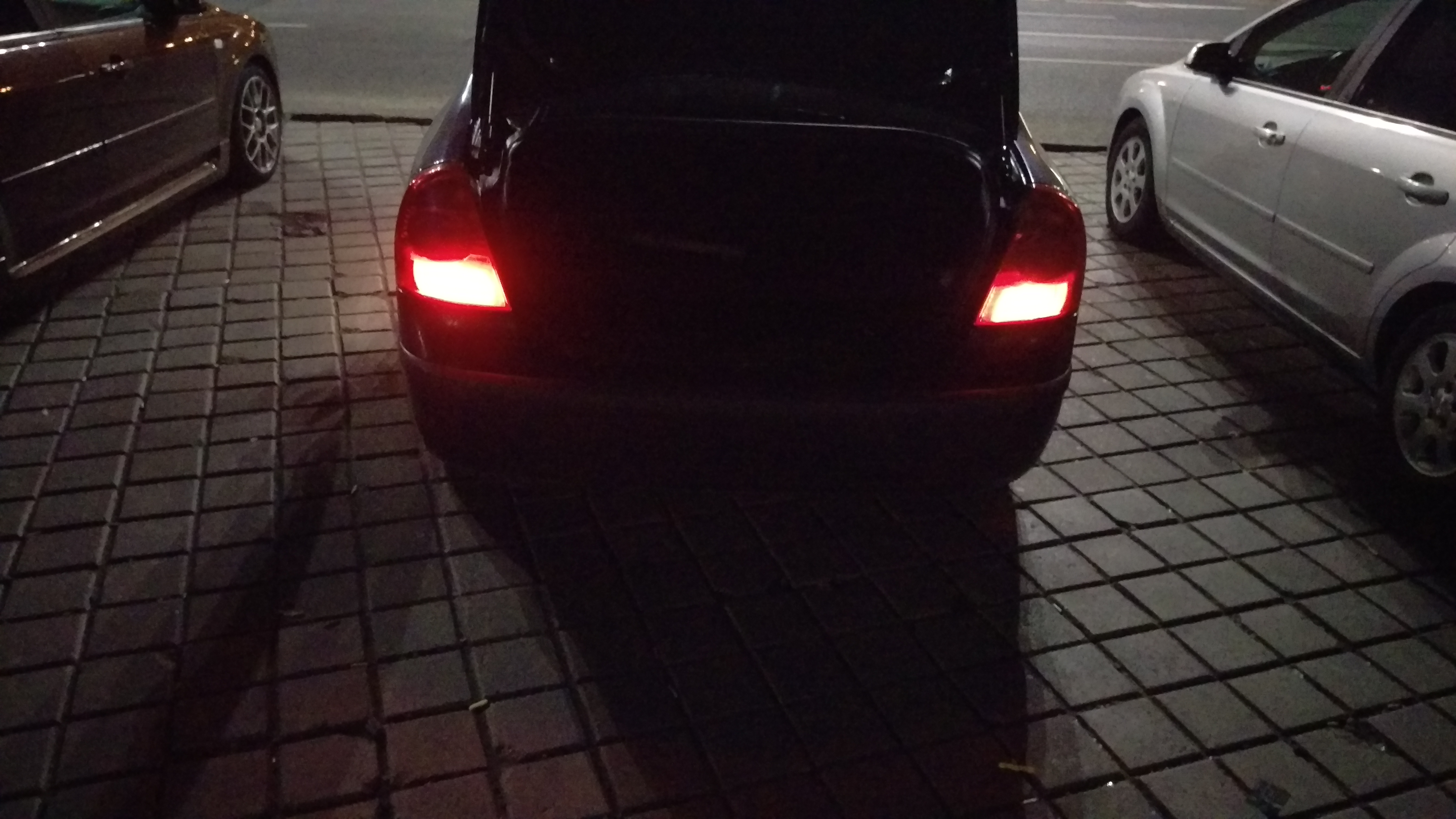

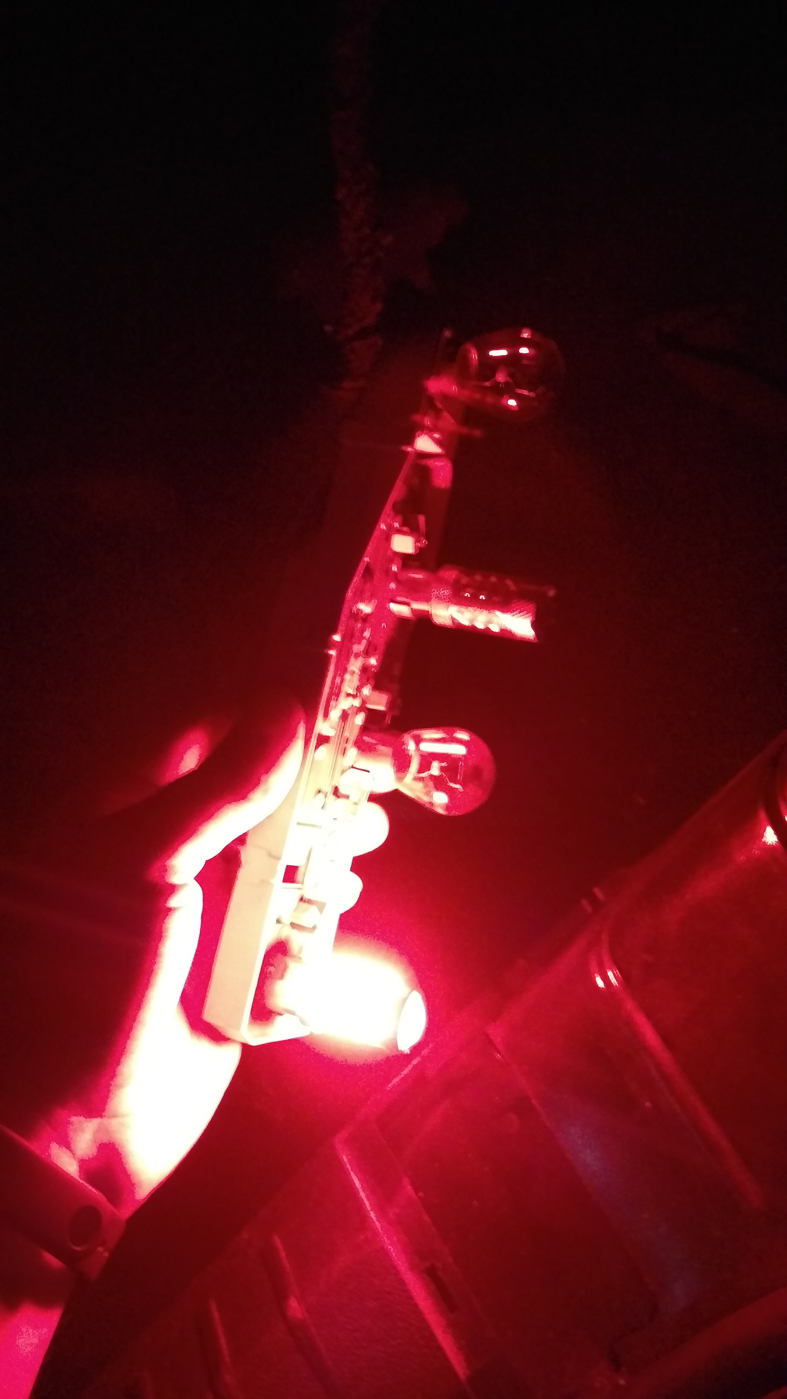

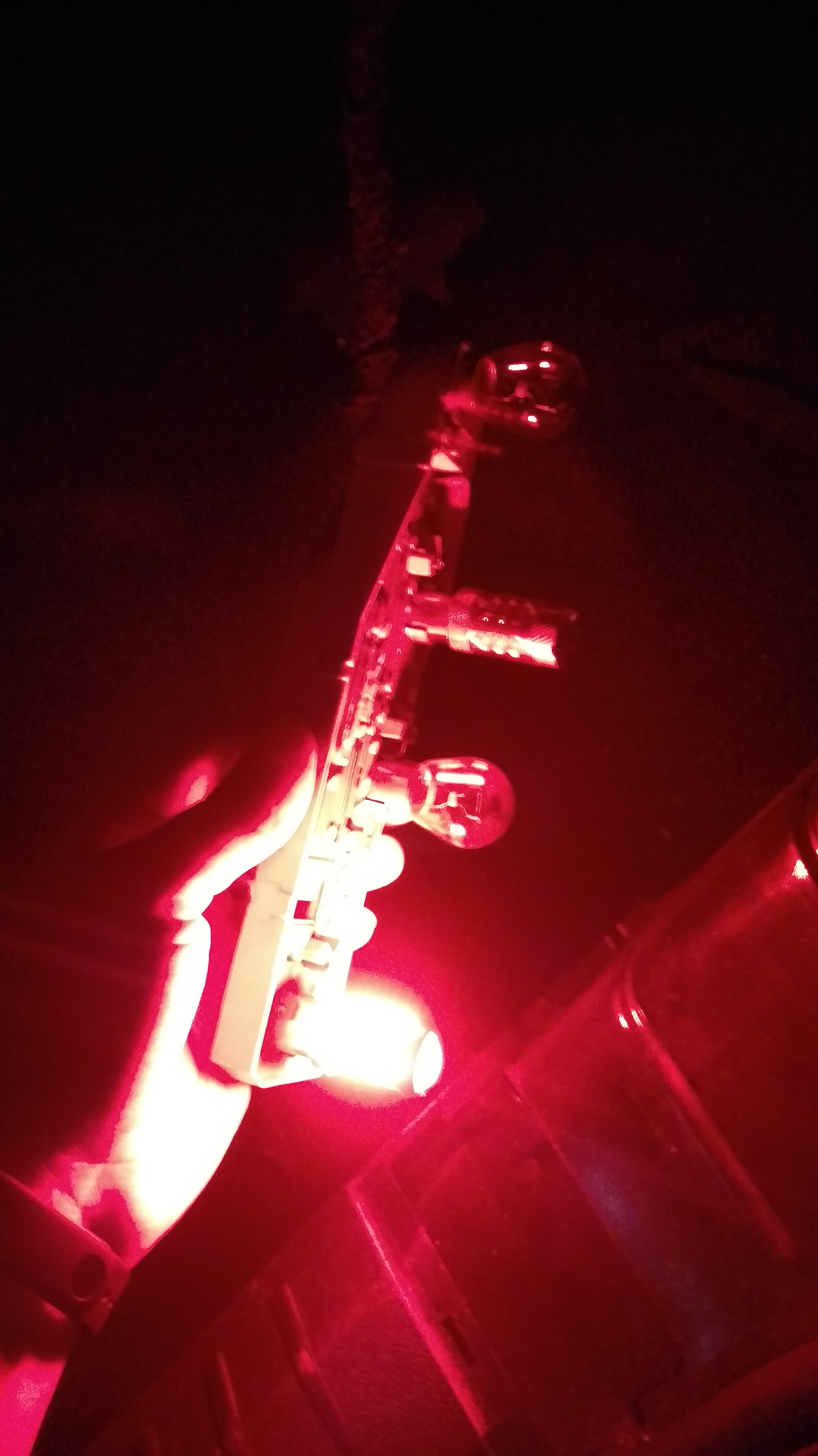

Am testat niste leduri rosii pentru stopurile spate, dar nu m-am decis daca sa le pun sau nu, lumineaza putin mai tare si mai rosu decat cele de fabrica cu incandescenta, dar imi dau eroare si sta martorul de ceata semi-aprins.
Stanga led, drepata clasic

Mesajde calin_czy » 11 Apr 2019, 19:47
Salutare! Ai facut o treaba buna cu micile upgrade-uri. Eu am inlocuit epuratorul cu unul nou original, si tot am "izvor" de ulei acolo. Mai bine luam catch tank-ul asta de banii aia (oricum o sa trebuiasca sa-l iau in curand).
As avea niste intrebari:
- am vazut in poze un egr blanking plate, ai anulat egr-ul si din soft?
- ce ai folosit pt curatarea senzorilor? (Ma intereseaza in special ce si cum ai facut sa cureti senzorul MAP, ca mie mi-a fost frica sa dau cu spray din abundenta pe/in el)
Mesajde The29041993 » 11 Apr 2019, 19:57
Am anulat egr-ul fizic cu tablita apoi dupa vreo jumatate de an si din soft. Acum am mai luat o tablita sa o am (aia din poza). Senzorii i-am curatat cu spray de frane si putin aer. In maf am bagat cu un ac taiat (fara sa il apas pana la fund) si am lasat putin solutia in el apoi am scuturat pana a iesit solutia. O sa vezi ca iese ceva negreala la inceput, repeti pana iese curat.

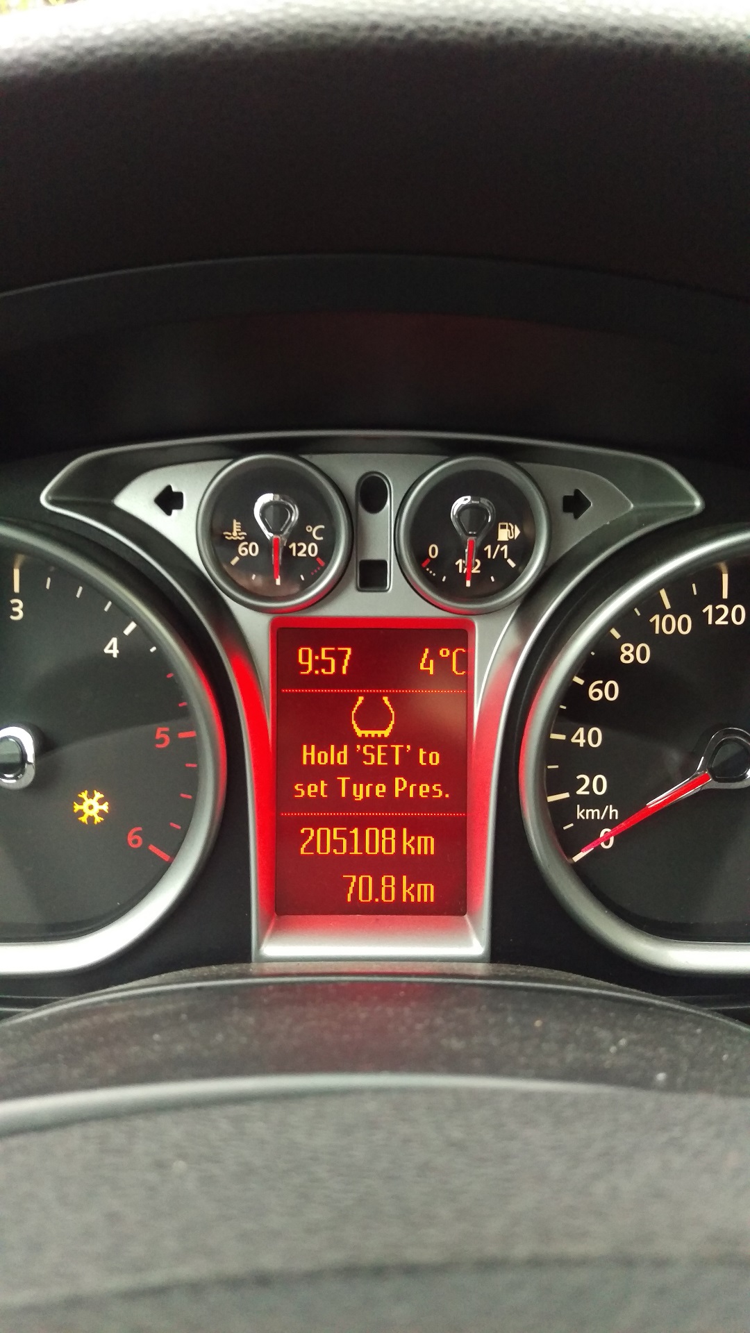

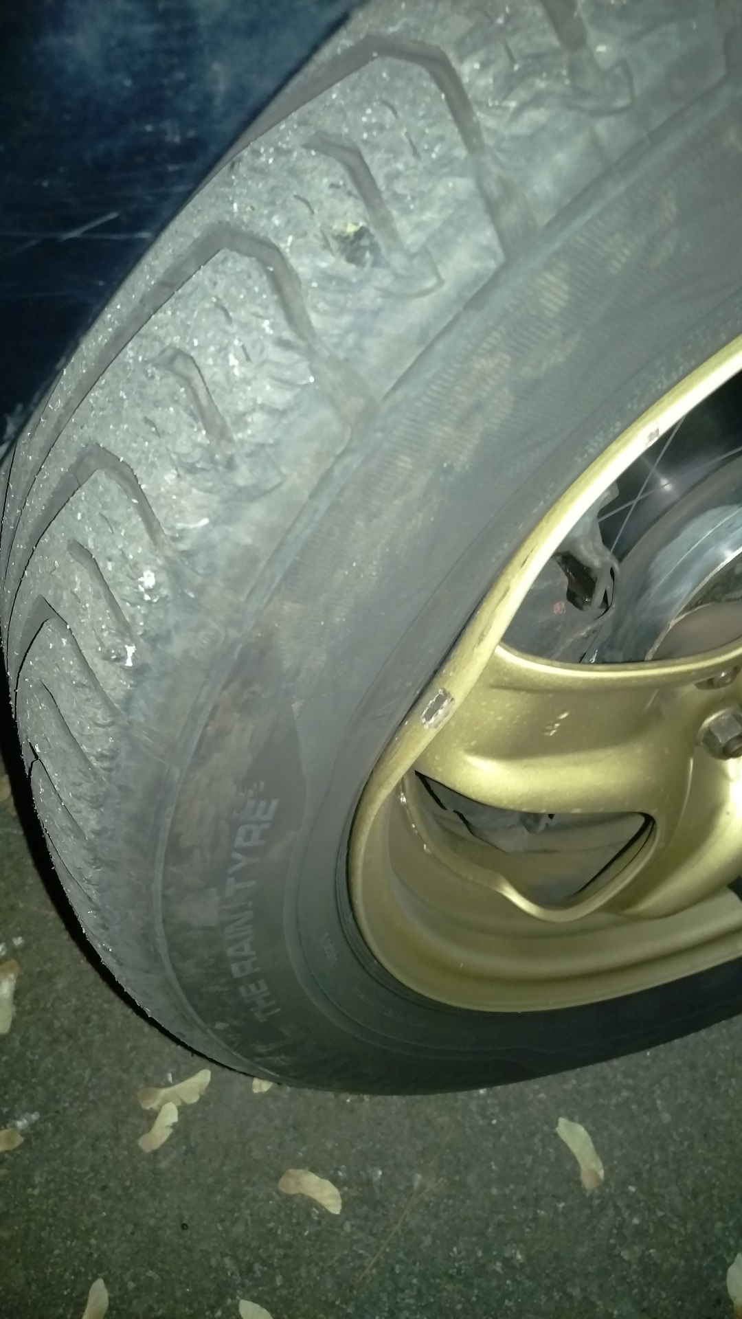

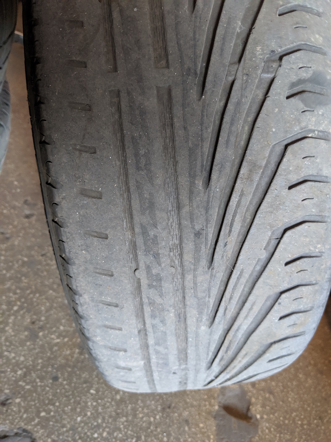

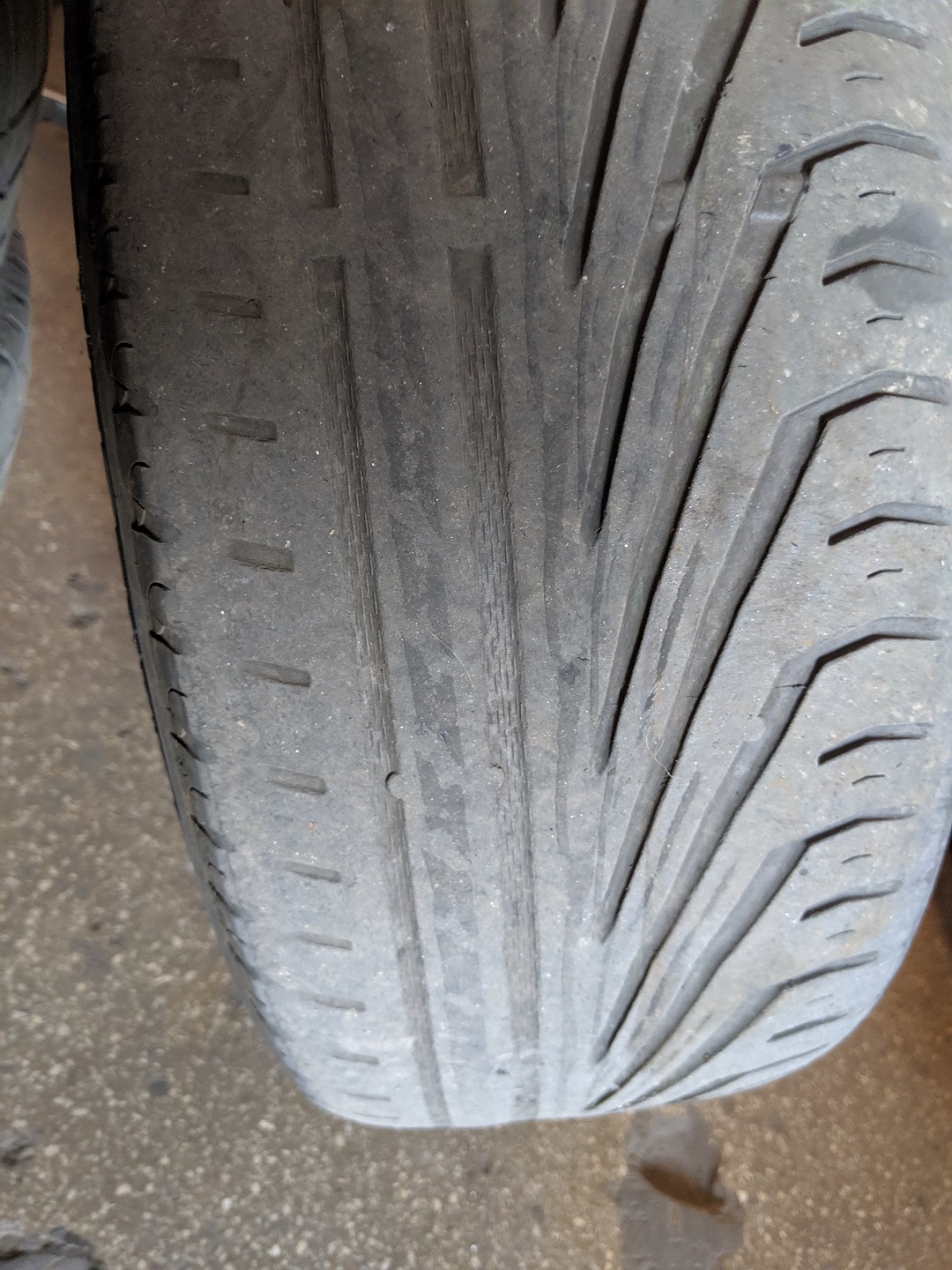

Primele schimbate au fost cauciucurile, din pacate cele vechi s-au pensionat anticipat, fiind din 2017. Au fost inlocuite cu niste Michelin Primacy 3 de varsta similara, ca sa pot trece vara. In primavara urmeaza sa schimb tot setul cu ceva mai mare.

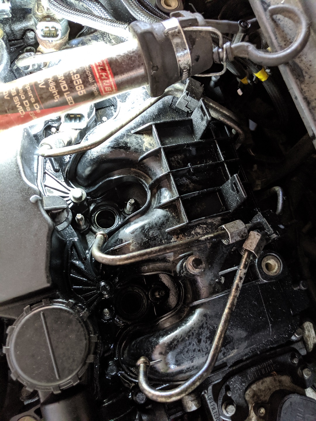

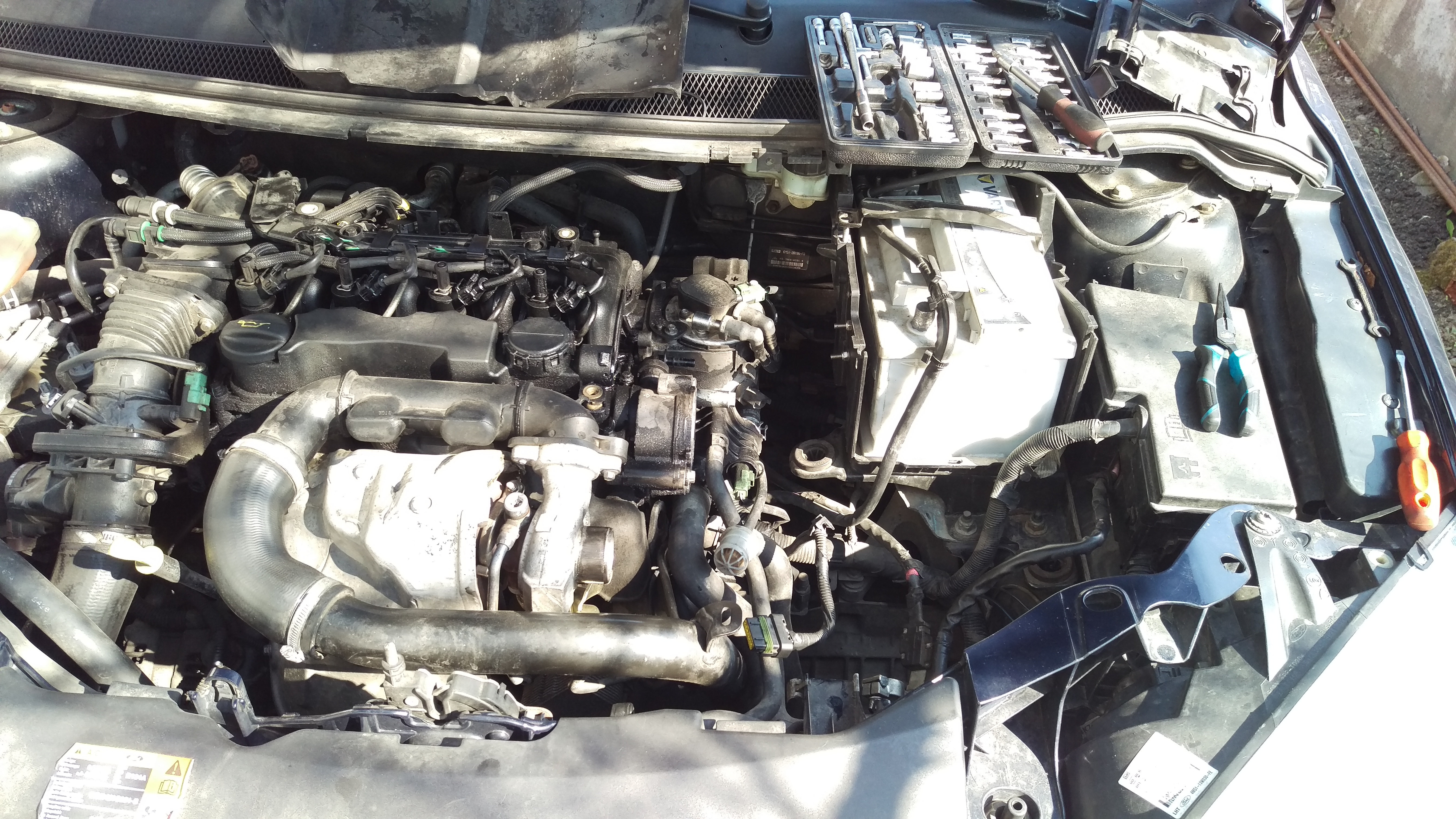

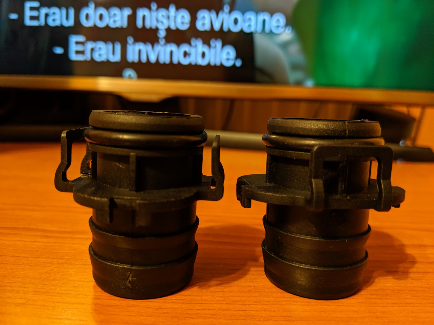

Urmatoarele pe lista au fost injectoarele, aveam mici pierderi de ulei pe langa ele inca de acum 2 ani. Mi-am facut curaj si le-am scos acasa, am scos prezoanele si le-am dat cu pasta pe filet, le-am strans la loc (putin prea tare, vor trebui schimbate) si am montat tolul la loc. S-a rezolvat totul in proportie de 90%, dar inca mai aveam ulei la cele dinspre cutie.
Problema s-a dovedit a fi de la epurator, nu mai clipsa bine furtunul vechi asa ca i-am schimbat clema cu una noua.
Iar pentru ca motorul era foarte murdar, i-am tras o sapuneala zdravana cu Supermafrasol si furtunul fara presiune.

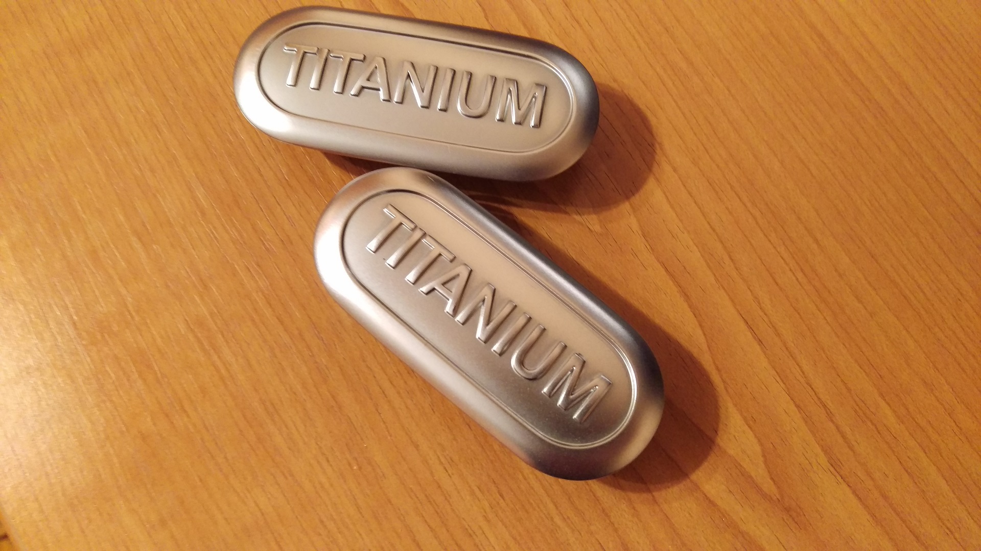

Apoi am trecut putin la interior, unde am montat restul trim-urilor model titanium/carbon, mai exact rama de la butoane si scriumiera de facelift. Trebuie sa fac si nuca de la schimbator sa se aprinda, dintr-un motiv sau altul nu mi-am facut inca timp :|

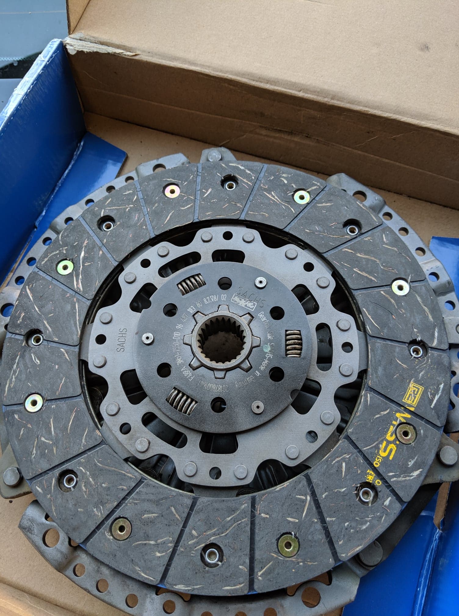

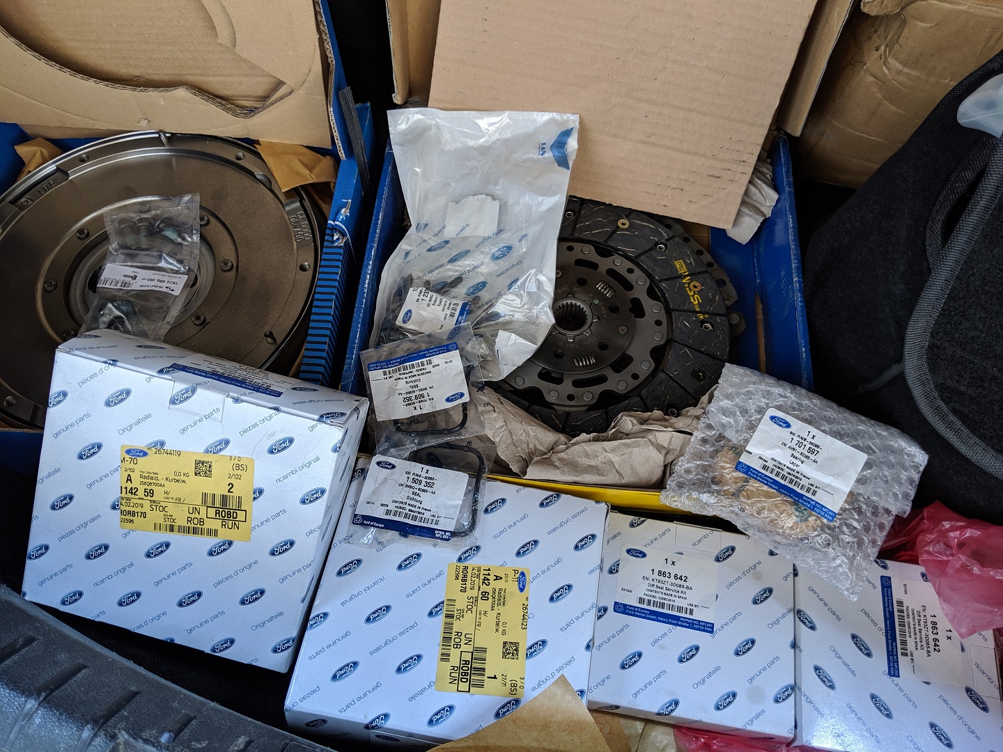

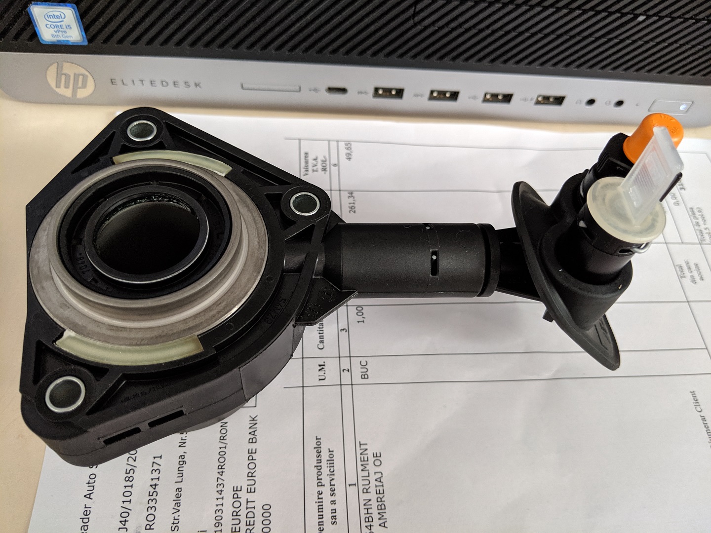

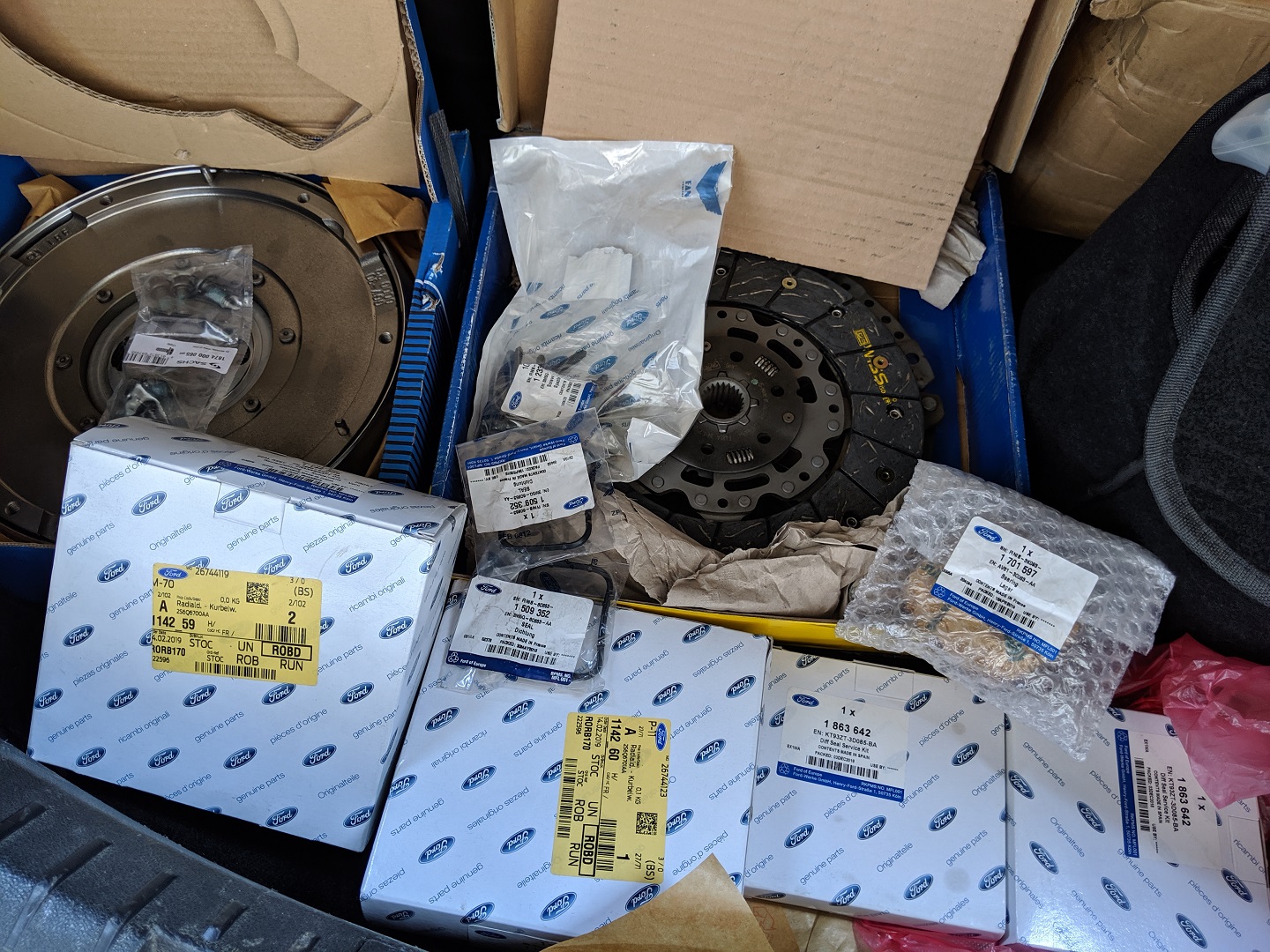

Si cum aveam probleme cu ambreajul, care a inceput sa patineze a trebuit sa il schimb. Am profitat de ocazie si am upgradat la un disc batut in kevlar si placa de presiune modificata care, cel putin in teorie, ar trebui sa faca fata si la planurile mele viitoare. Daca tot era cutia data jos, am schimbat si semeringurile de la arbore (atat in fata cat si in spate). Am mai luat dar nu am apucat sa montez si semeringurile de la planetare, rulmentul de la planetara si rulmentii fata (cei din urma au fost schimbati intr-un final, dar ulterior schimbului de ambreaj)
Toate piesele au fost noi, oem cu exceptia volantei (sachs) si a discului (custom)
O cheltuiala destul de mare, care s-a soldat cu o frustrare la fel de mare. Volanta a inceput sa bata dupa nici 1000de km. Imi pare rau ca m-am lasat convins de cei de la piese auto si nu am comandat Luk (auzisem de anumite probleme cu sachs). Si mai rau imi pare ca n-am mers pe volanta cu masa simpla, si stateam pe viata fara griji. Cel mai probabil va urma alta cheltuiala cat de curand.

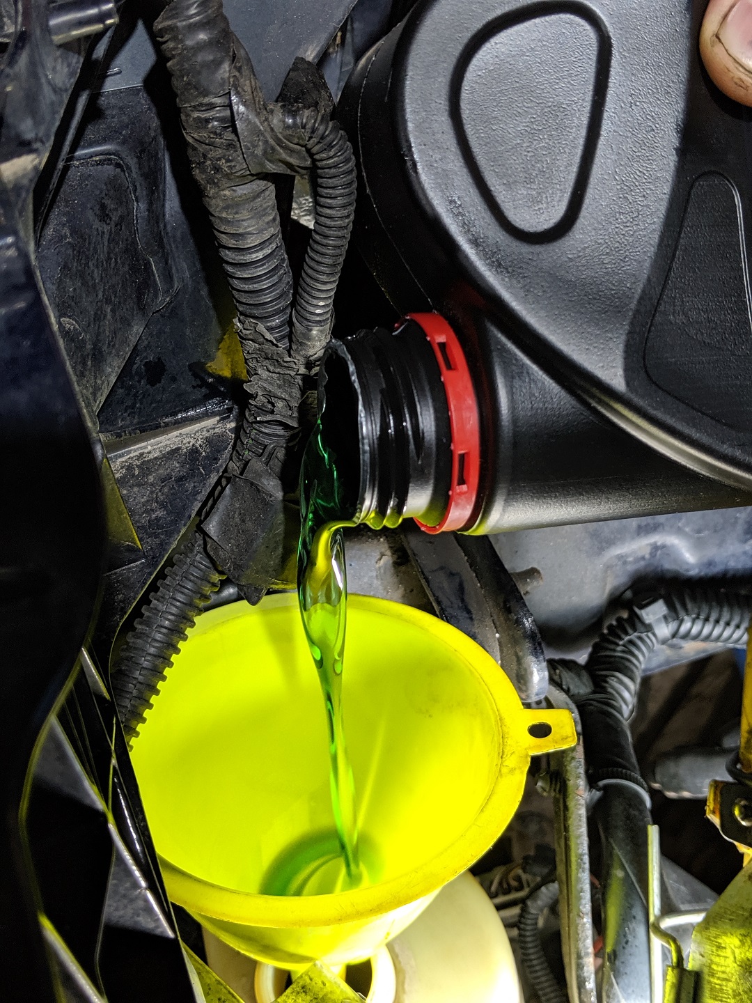

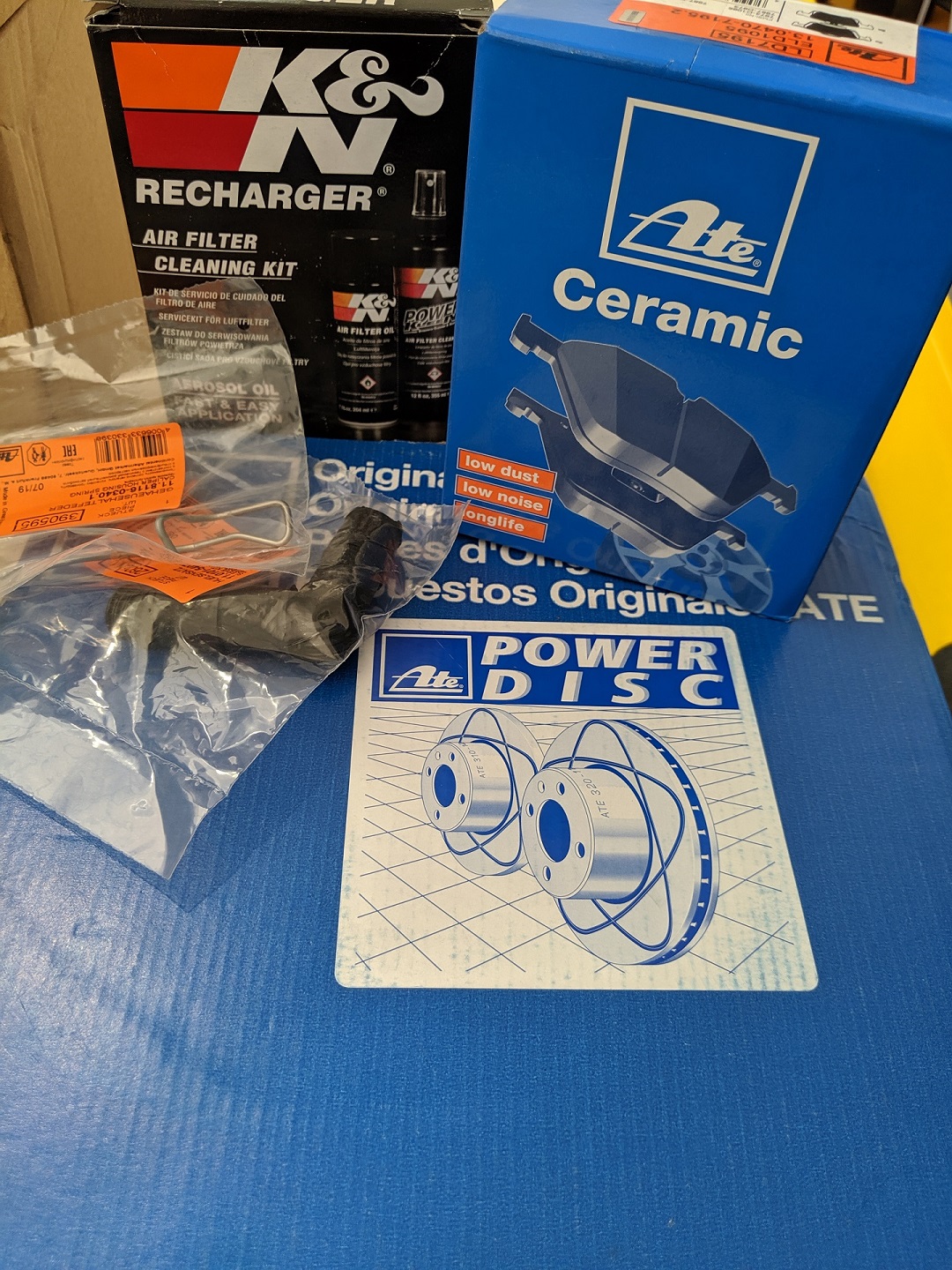

Dupa ambreaj, am continuat mentenanta cu schimbul lichidului de servo, bineinteles tot original. Am avut timp chiar si de o poza pseudo-artistica

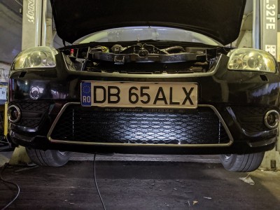

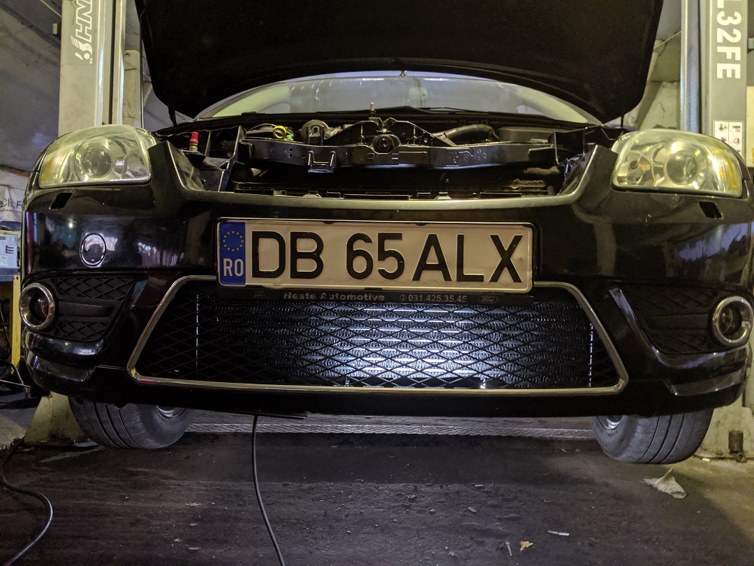

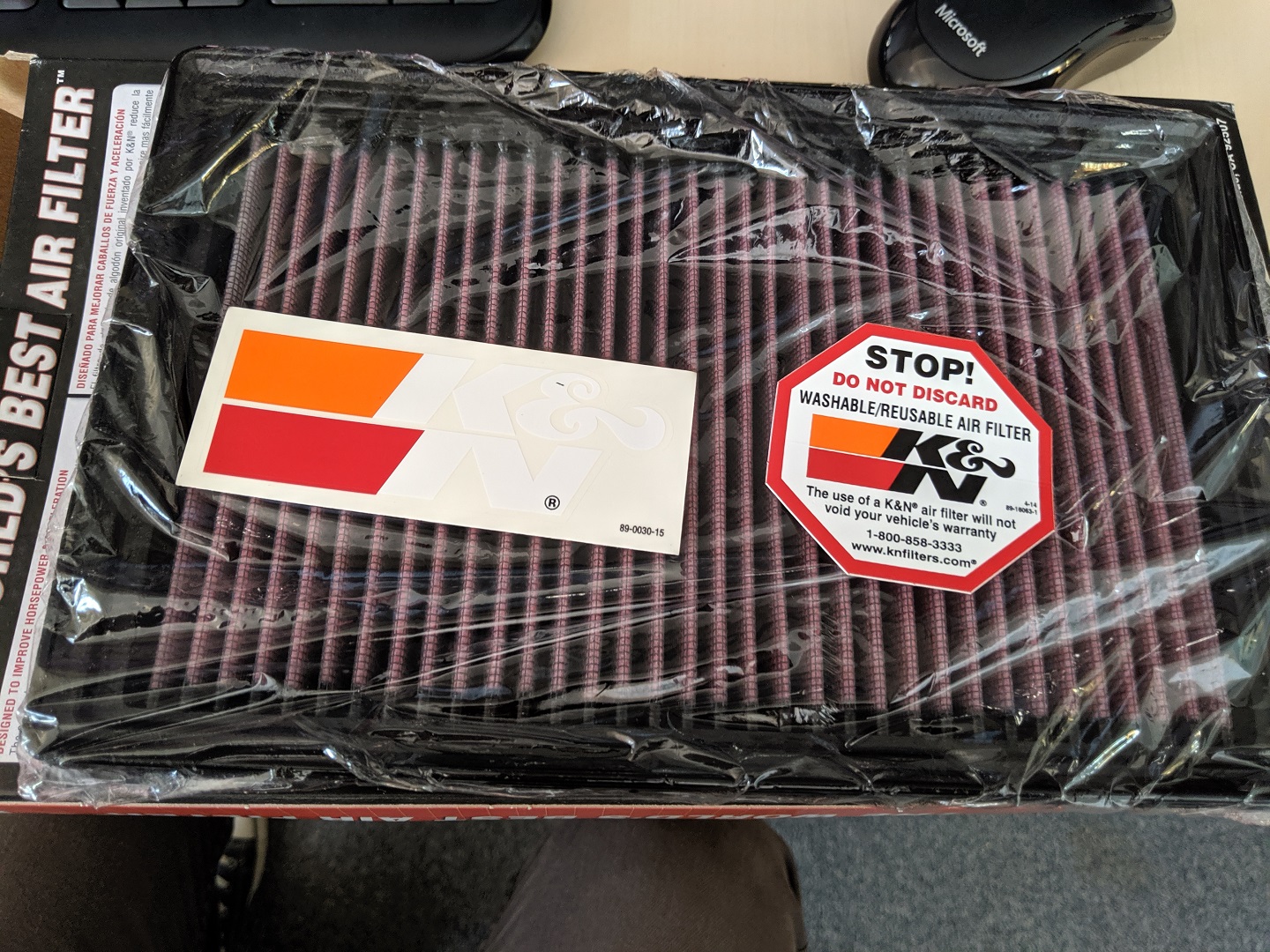

Am schimbat intercoolerul cu unul Pro Alloy stage 2, upgradat filtrul de aer la un K&N pentru cutia stock si franele pe spate pentru ca trebuiau neaparat schimbate (stateau pistonasele iesite foarte mult si riscam sa le stric).
Poza cu intercoolerul pentru model (am poza de comparatie old versus new dar nu pot sa o pun inca)

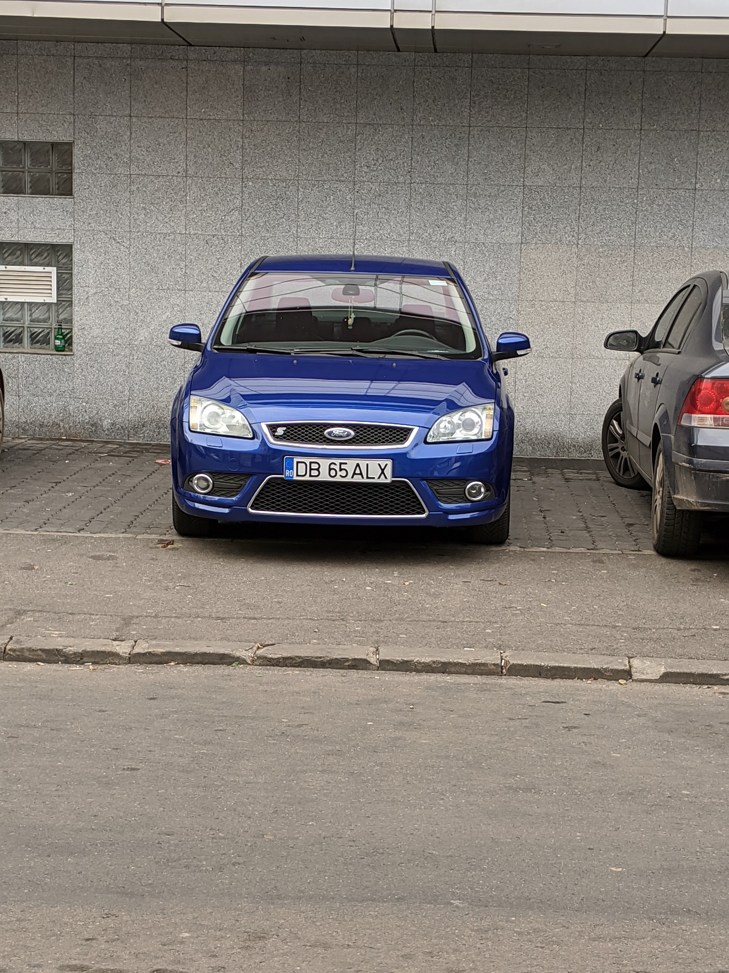

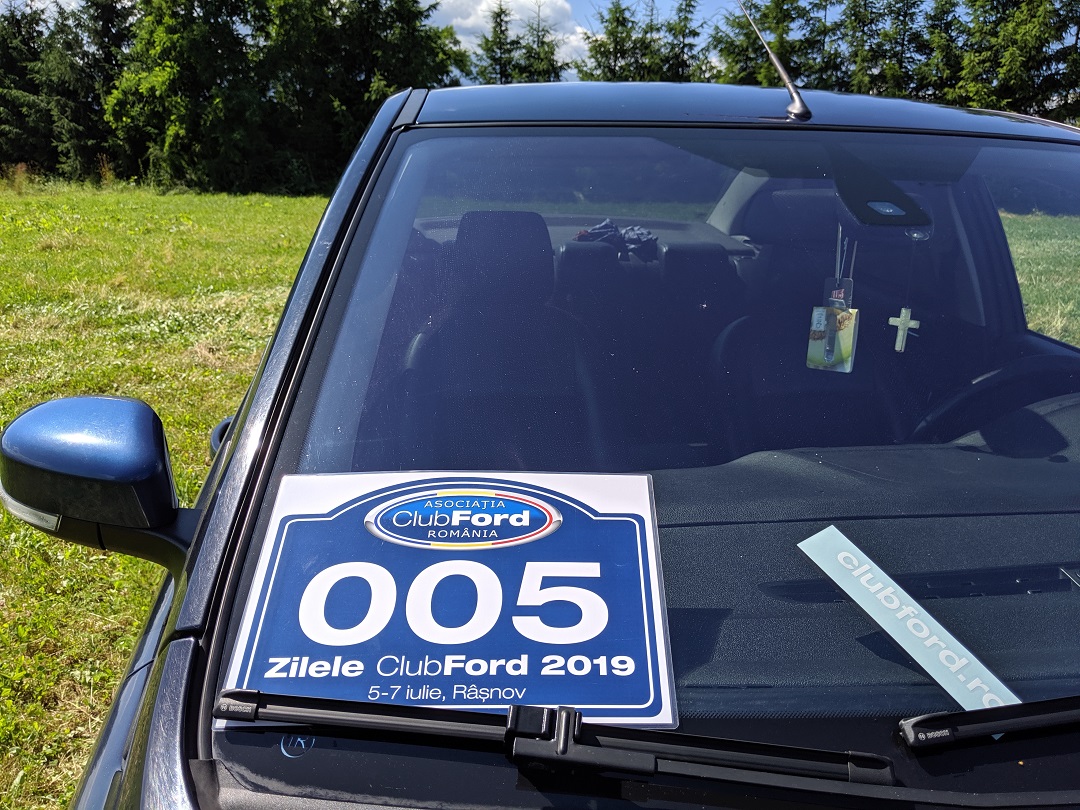

O alta mare reusita a fost ca, anul acesta, sa particip in premiera la Zilele Club Ford. Din pacate masina nu a fost in forma maxima, asa ca a stat pitita mai prin spate dar promitem sa recuperam pana la anul.
Cateva poze:

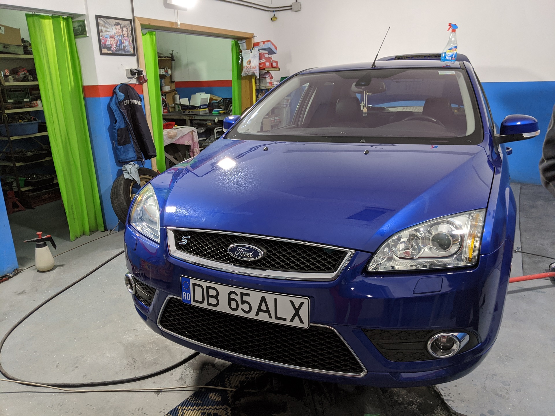

Mesajde jeffe » 03 Sep 2019, 17:19
Nici in poza asta nu ii sta rau:

Mesajde The29041993 » 03 Sep 2019, 17:25
E bine ca sunt mai multe poze, imi doresc sa raman doar cu ele cat de curand.
#performanceblue

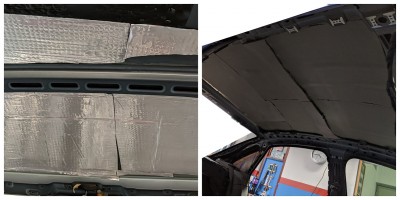

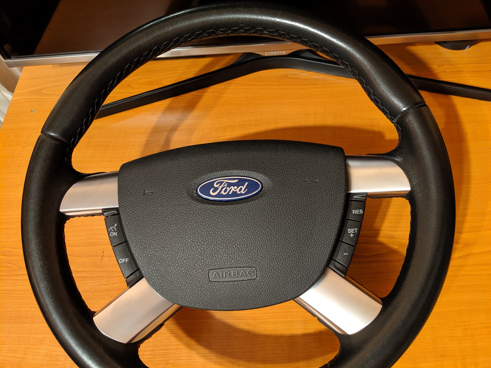

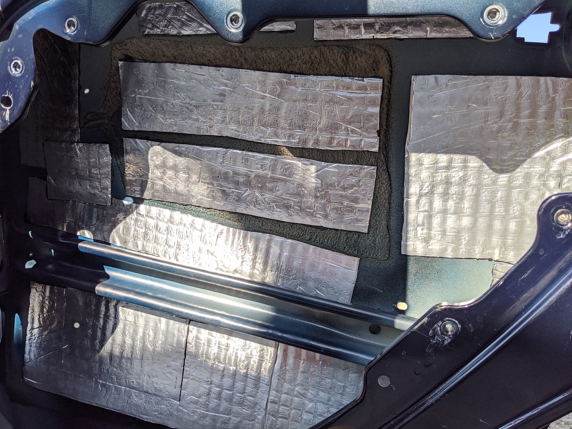

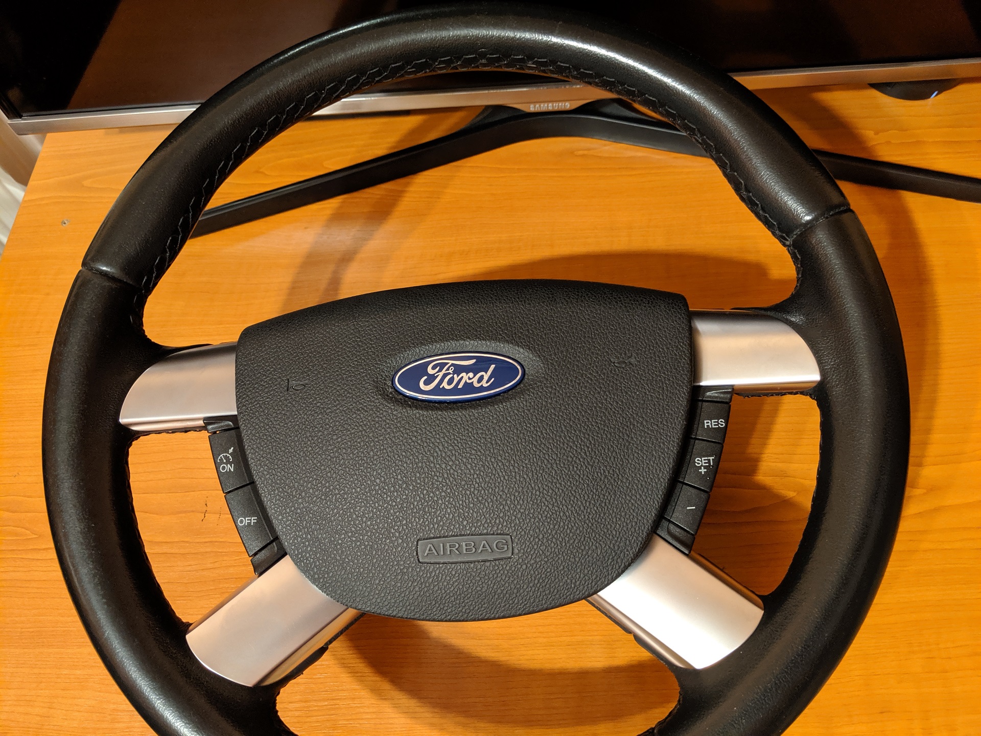

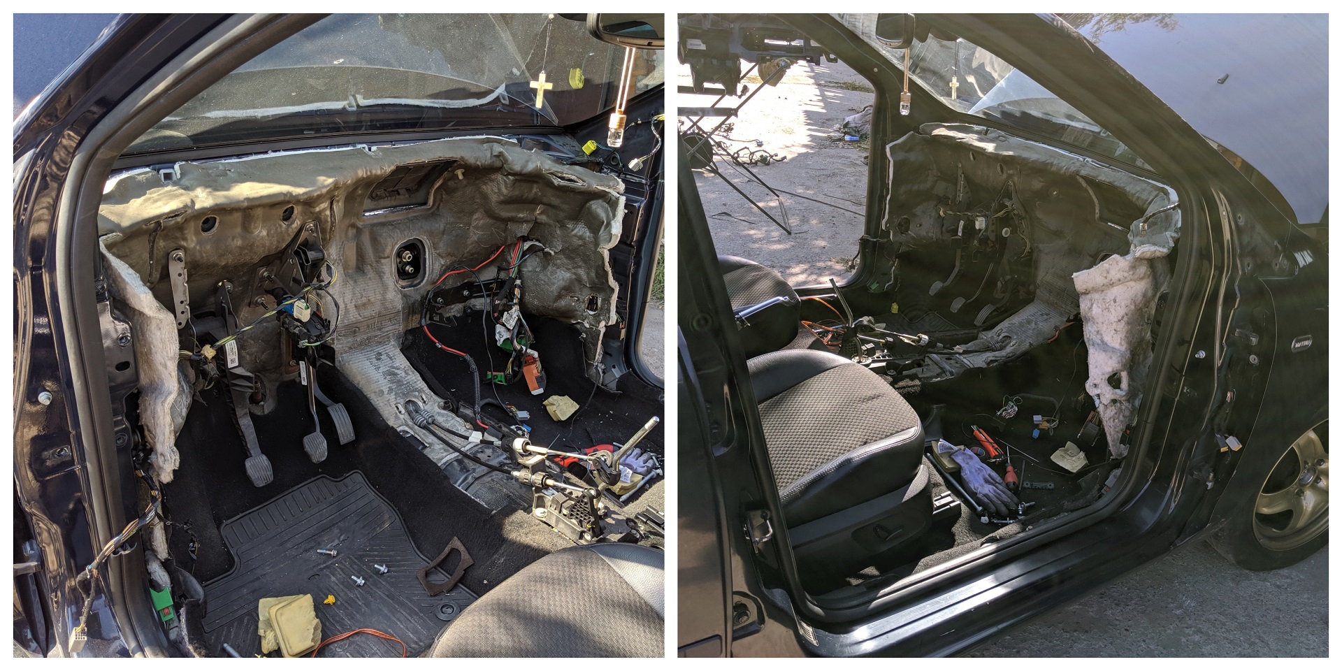

De la ultima spovedanie am schimbat volanul cu unul in stare buna, care avea atat pielea cat si ornamentele cromate in stare buna. Am inlocuit si airbagul pentru ca emblema incepuse sa se cojeasca.
Am profitate de ultimele zile calduroase pentru a da bordul jos si a aranja cablurile in spatele lui. Cand am schimbat instalatiile de pe masina am inceput intai cu bordul ceea ce a fost o greseala destul de mare. Toate instalatiile se unesc sub bord iar cu el pe pozitie este foarte greu sa le rutezi cum trebuie sau sa le clipsezi pe pozitia initiala. Din cauza asta iarna trecuta aveam fel si fel de vibratii cand era masina rece. Anul asta se pare ca le-am rezolvat. Cu ocazia asta am upgradat instalatia electrica de bord cu una de facelift full options si am tras si firul de alarma intre usa si instalatia de plafon (aparent acest fir e pur optional). A trebuit sa mut si butonul de esp off.
Cred ca pentru prima data de cand am facut conversii/demontat-montat borduri nu am avut absolut nici cea mai mica eroare.

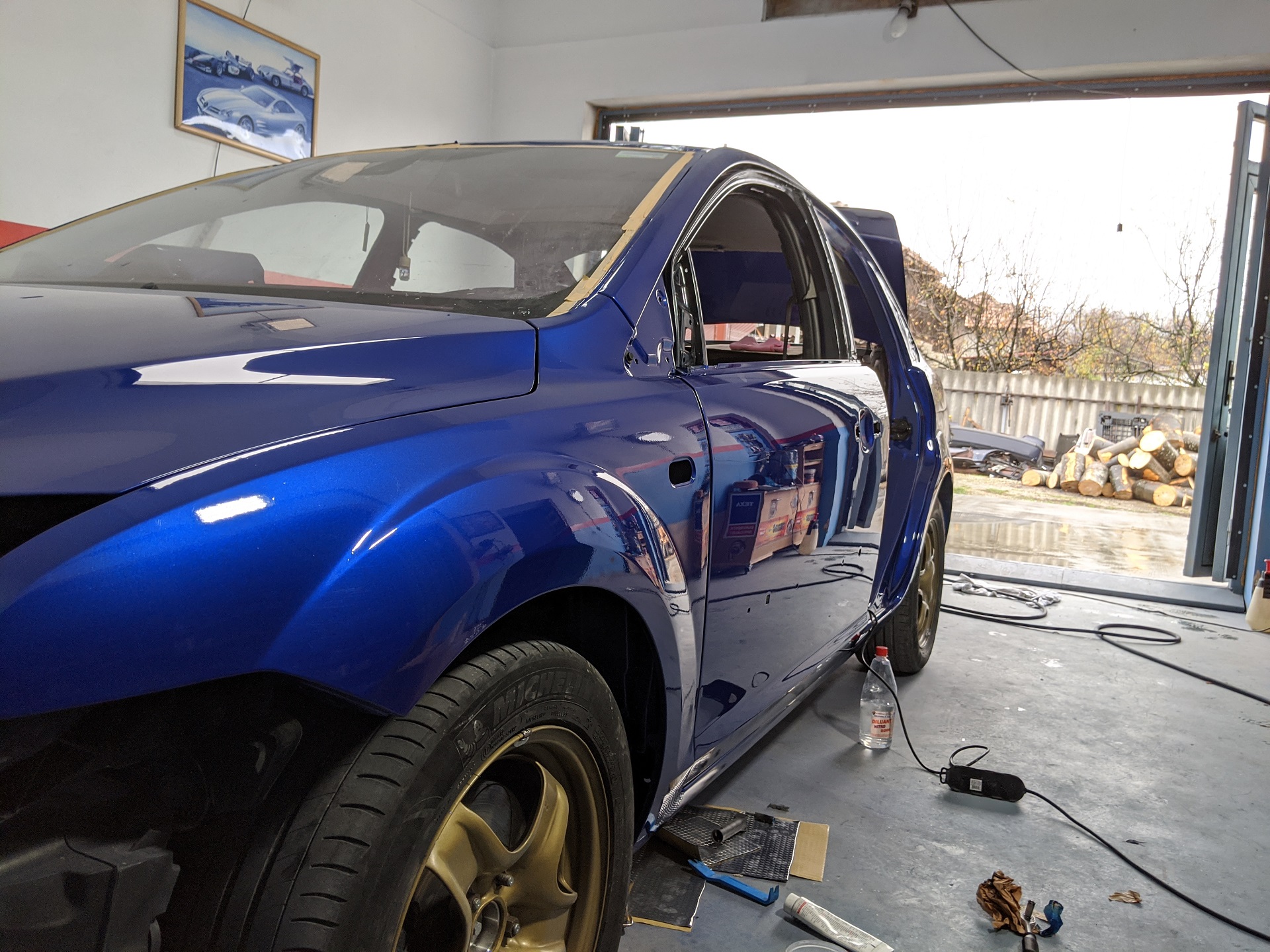

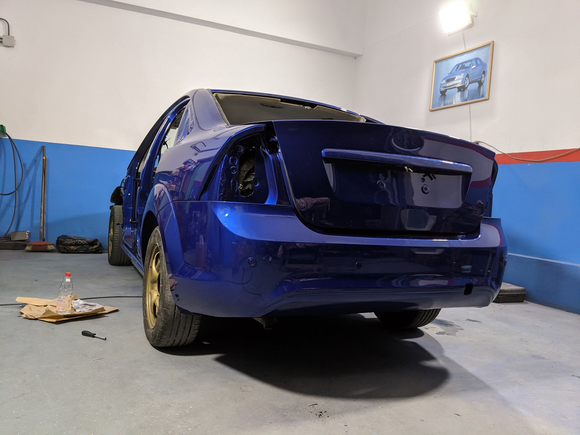

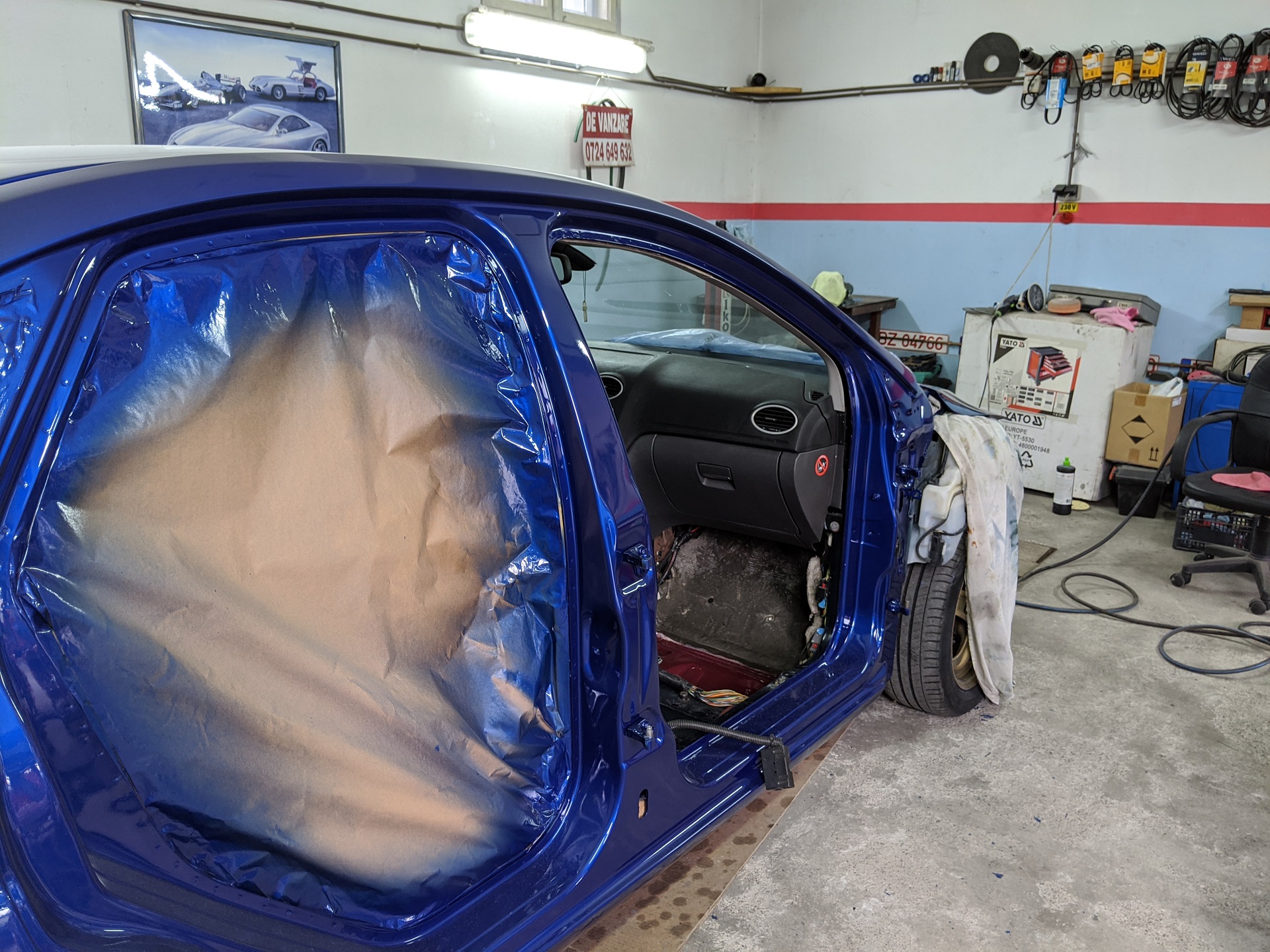

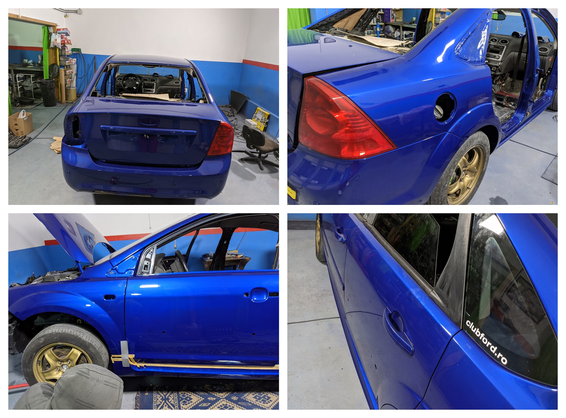

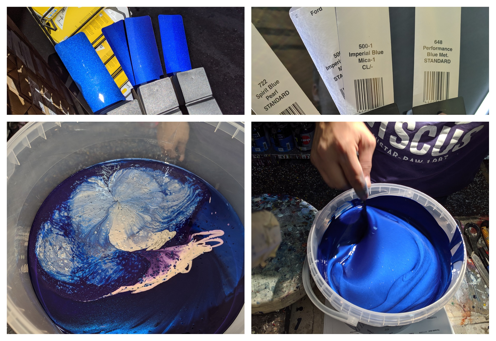

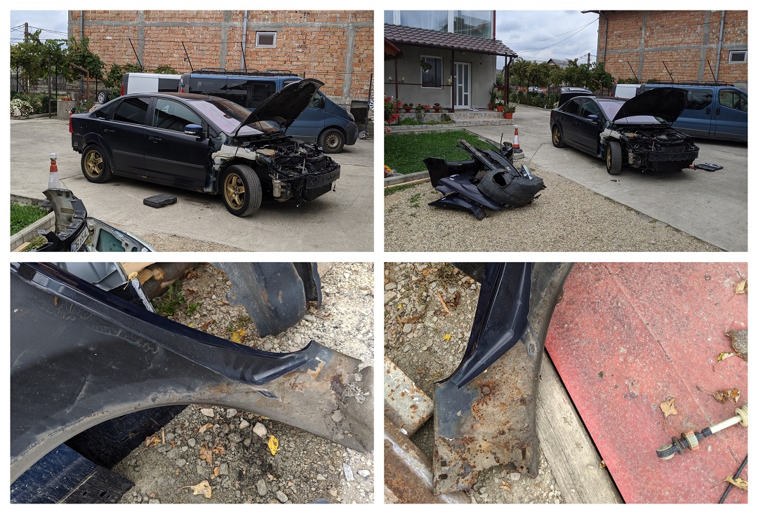

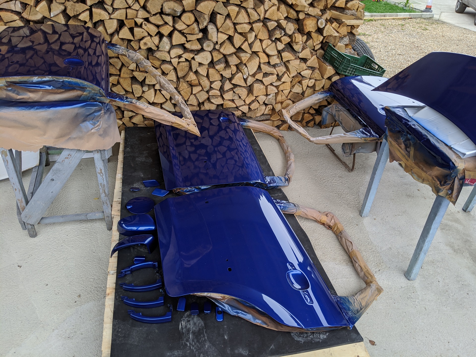

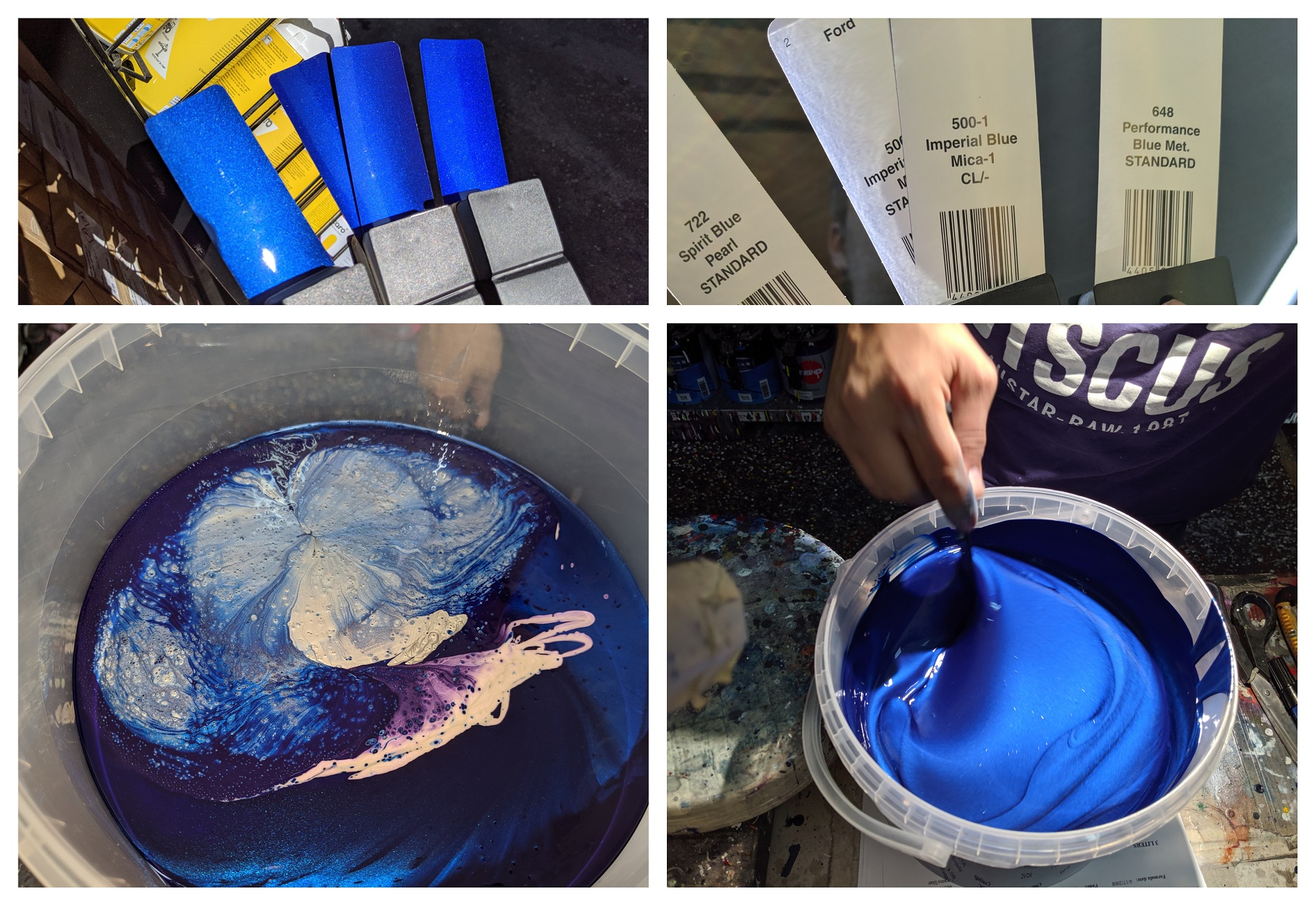

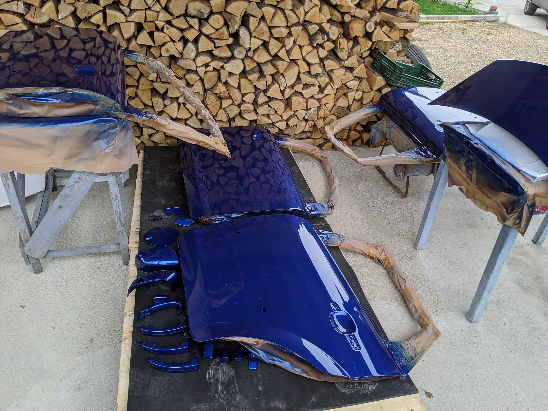

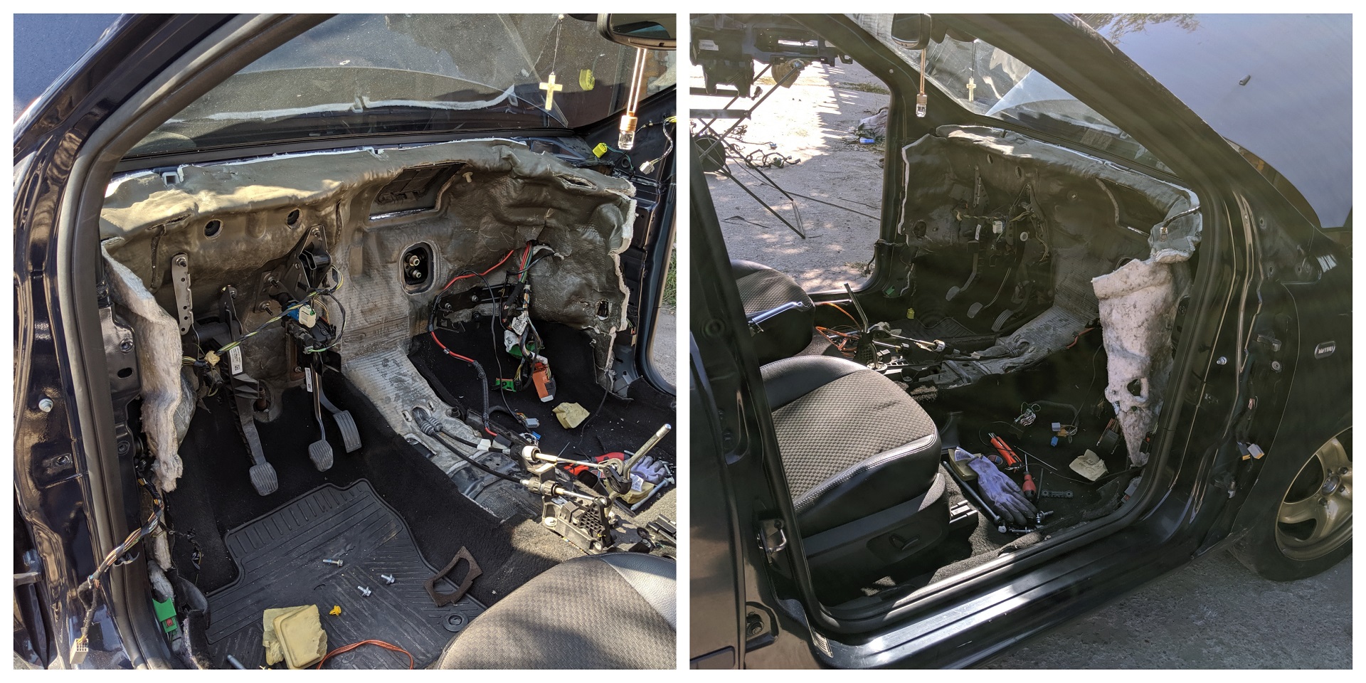

Asa cum spuneam, acum mai bine de o luna, incepusem sa imi doresc foarte tare culoarea performance blue. Si pentru ca masina mea arata ca si cum fusese salvata de la remat, m-am gandit ca pot sa imbin utilul cu placutul. Sincer, momentul era asteptat inca de acum 6 ani, de cand am luat masina dar mereu mecanica si confortul au fost pe primul loc, nefiind omul care sa puna prea mare accent pe ce cred altii.

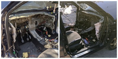

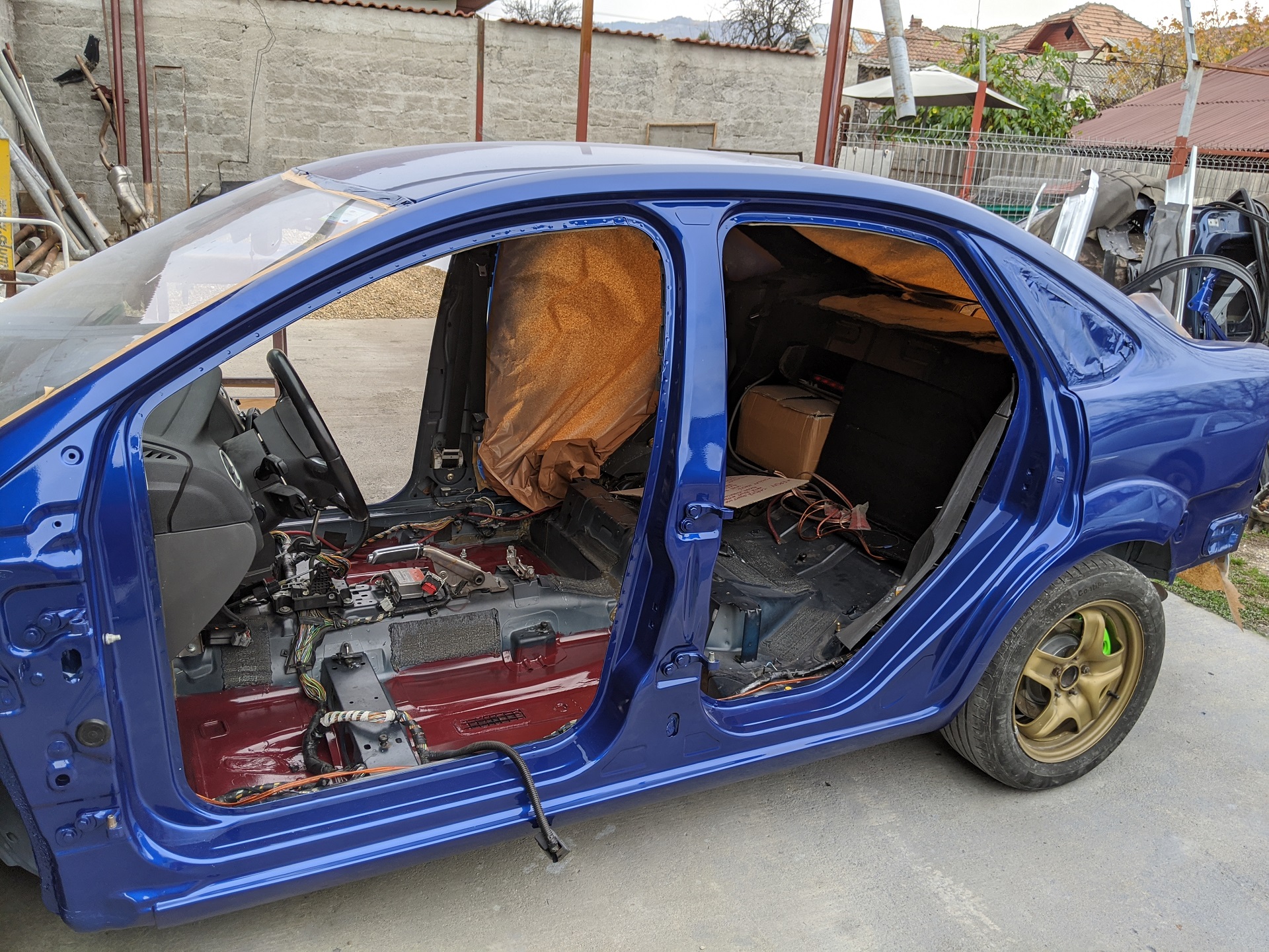

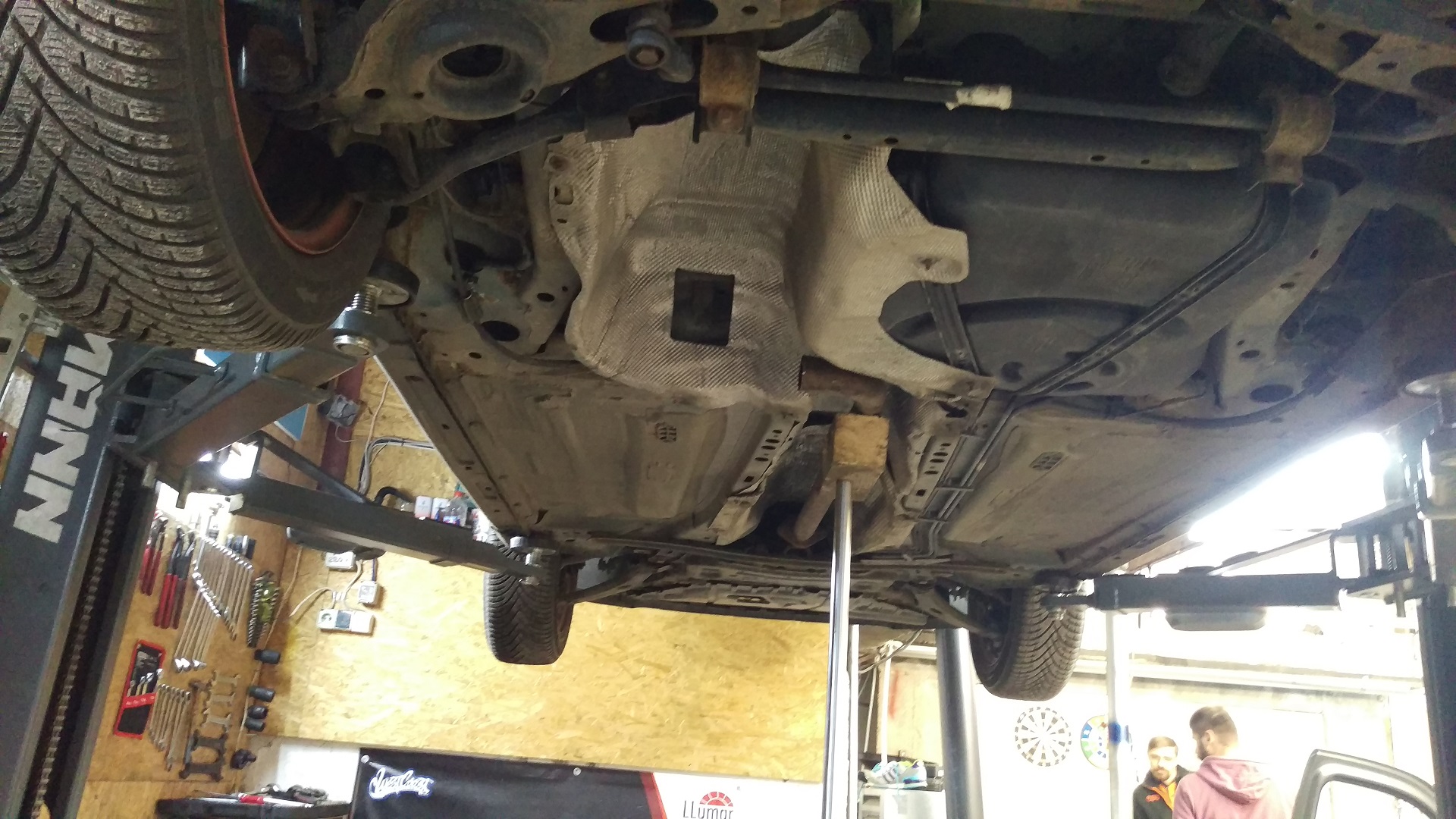

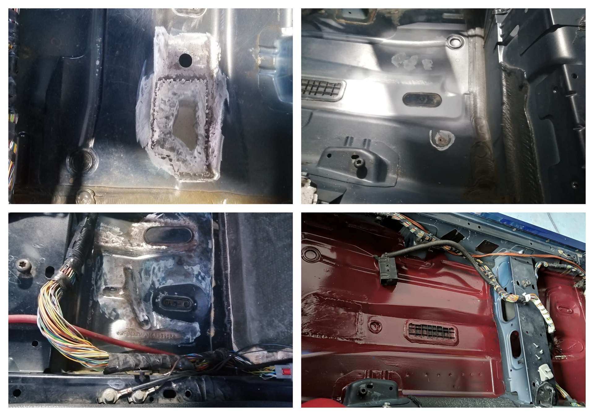

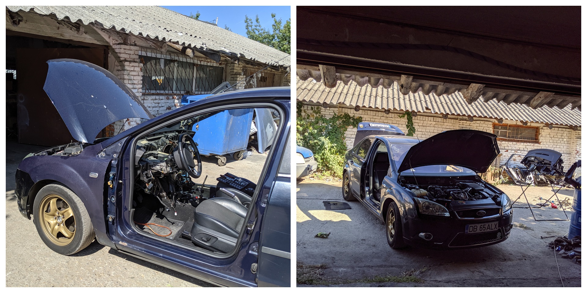

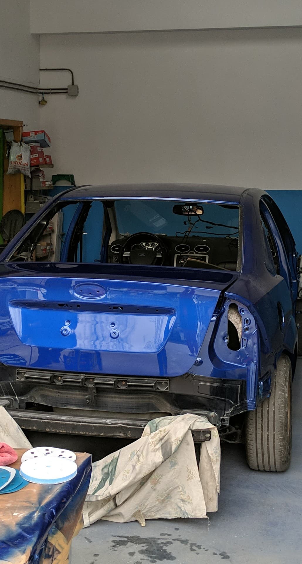

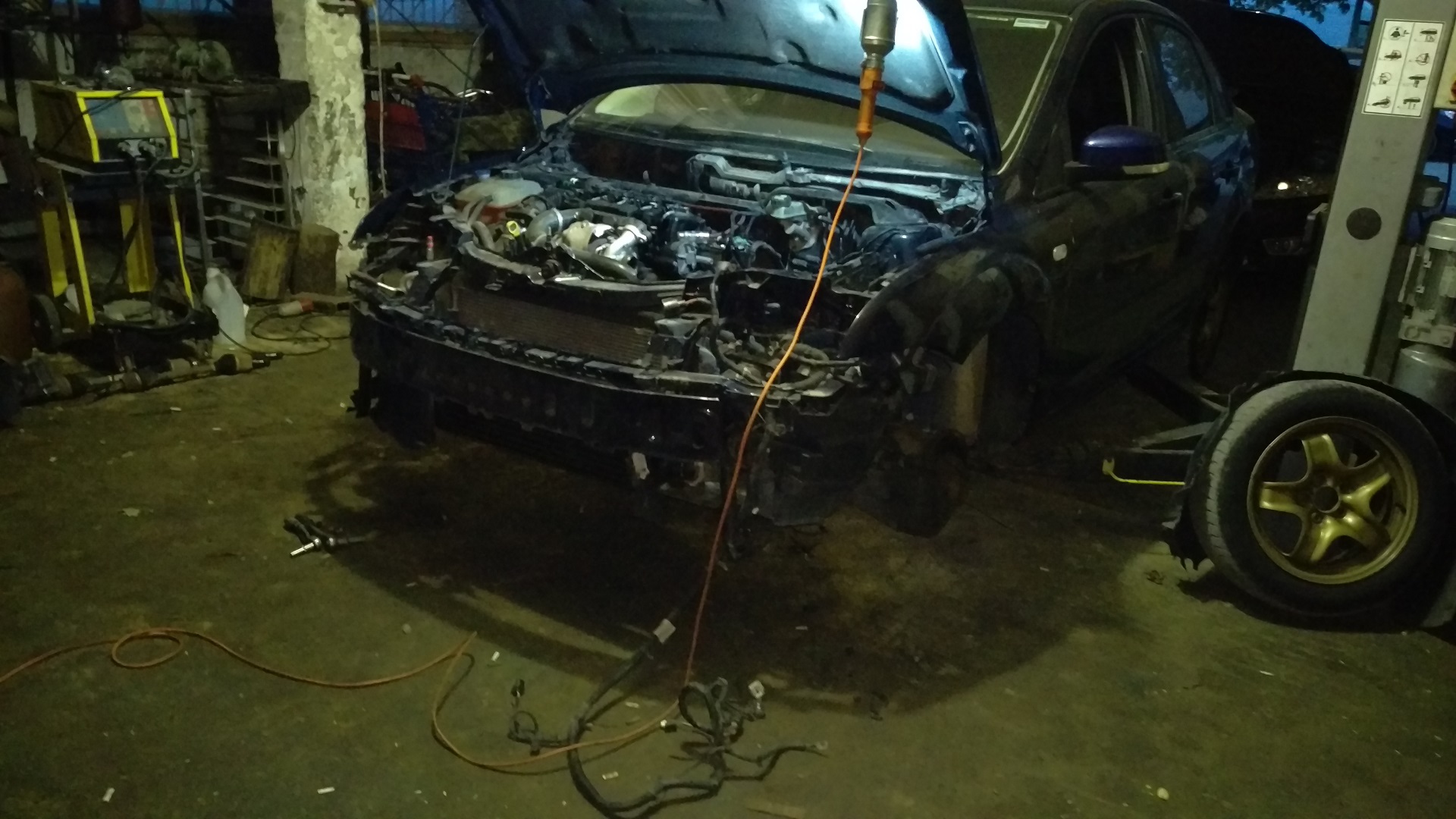

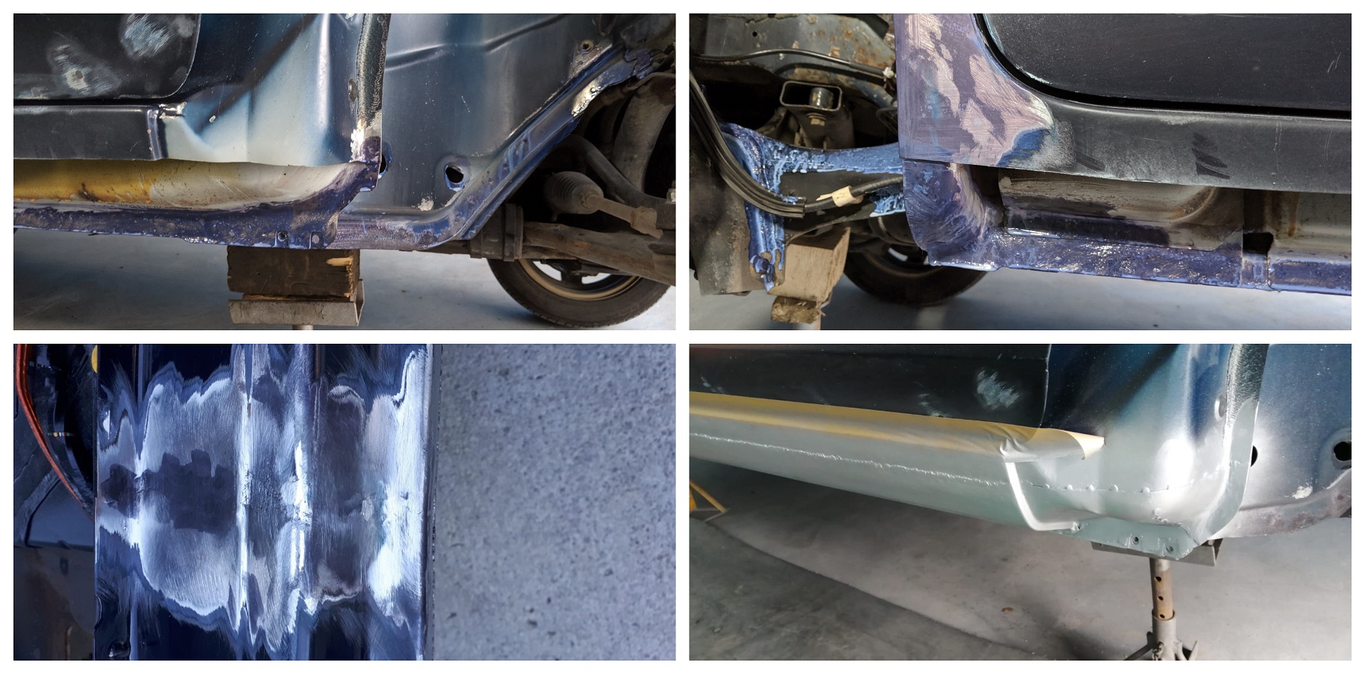

Drept urmare, acum 2 luni (23 sept) m-am apucat de cel mai mare si complicat proces pe care l-am facut pana acum: revopsirea integrala a masinii.

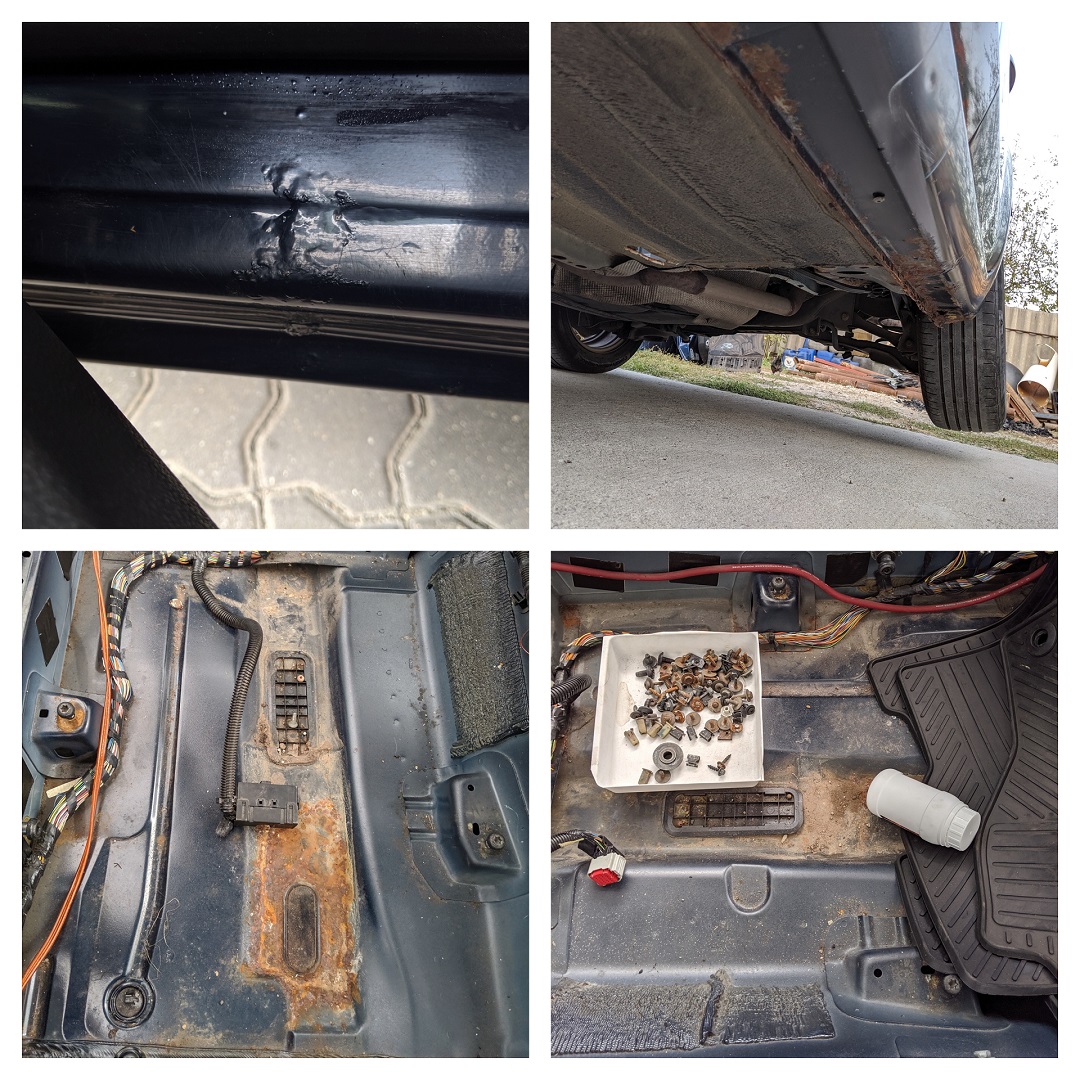

Am inceput prin a demonta masina, urmand ca dupa o baie sanatoasa sa evaluam problemele gasite. La cateva ma asteptam, dar majoritatea au venit sub forma de surprize neplacute, masina lasand impresia ca e destul de sanatoasa din afara.

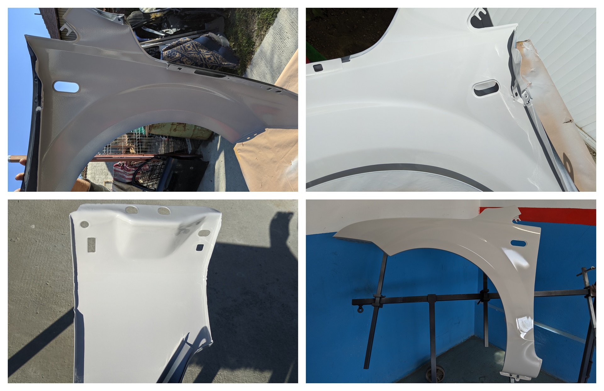

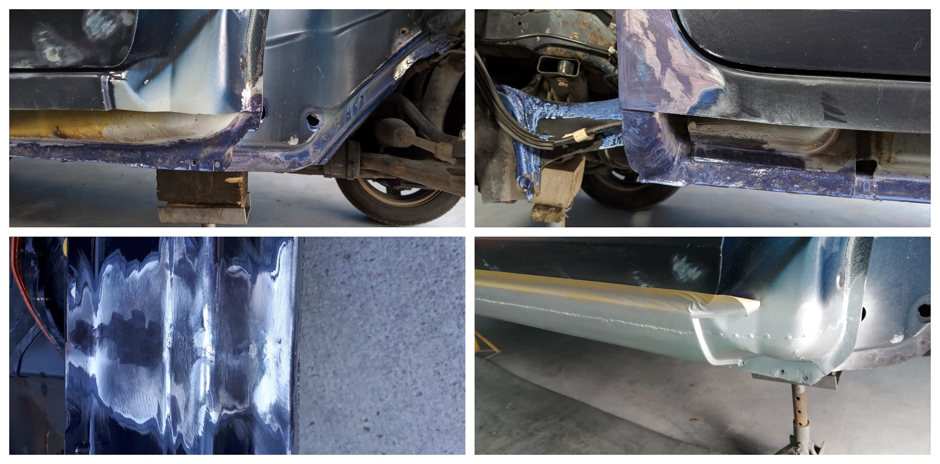

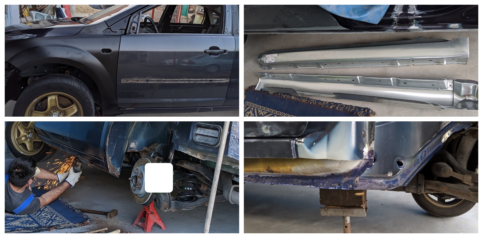

Am demontat aripile, care in mod evident erau mancate in partea de jos, plasticele de sub praguri, interiorul complet, barile, carenajele si alte trim-uri.
Ma asteptam sa am probleme cu aripile fata, usa de la sofer si un punct inflorit din interior spre exterior la pragul stanga. Din pacate situatia era mai grava, asa cum reiese din pozele de mai jos:
Asadar pragul din stanga era putred complet, cel din dreapta partial, podeaua prezenta rugina adanca in zona doapelor tehnologice, usa de la sofer se cerea schimbata, aripile la fel + mici probleme de tinichigerie. Am inceput prin a taia tot ce era ruginit, tratata tabla la zonele de imbinare, sudat metal nou peste, zinc primer, epoxy primer si kit unde era cazul.
Aripile au fost testate pe masina, dupa ce s-au facut ajustarile necesare pentru a pica "la line" au fost matuite si imbracate in 3 straturi de primer epoxy pentru protectie anticoroziva de durata :
Acelasi tratament l-au primit toate zonele cu puncte de rugina unde a trebuit sa se polizeze pana la metal.
deja in punctul acesta ma apropiam mai mult de o restarurare decat de o simpla revopsire.
Evident podeaua a fost curatata iar unde a fost nevoie s-au sudat petece, tabla a fost tratata, aplicat zinc, mastic, grund anticoroziv.
Dupa o vizita pe la cateva standuri, am decis sa raman la planul initial, acela de a face o schimbare de culoare. Am trecut de la Navy Blue la Performance Blue. Mi-ar fi placut ceva mai excentric dar mi-am dorit sa raman la o varianta specifica anului si modelului fara o vizita la RAR

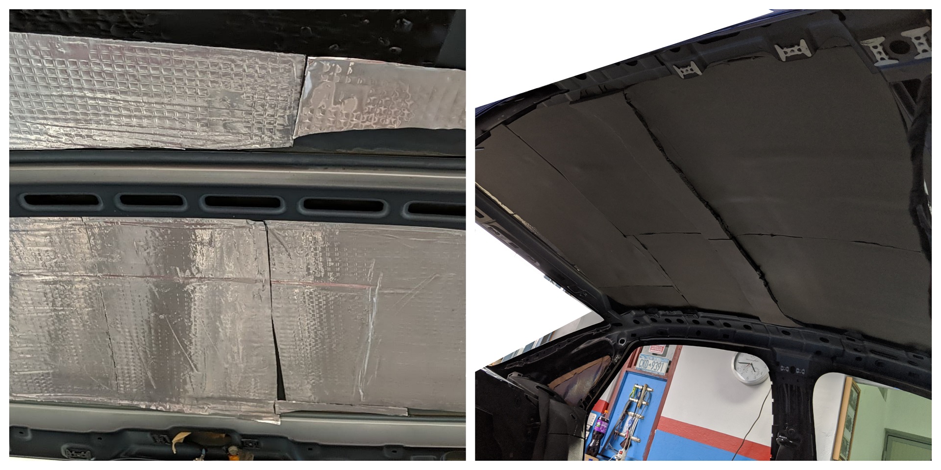

Daca tot era masina desfacuta, am profitat de ocazie si am adaugat niste insonorizant pe plafon. Este format din 2 straturi, primul strat de CTK standard de 2.5mm grosime iar al doilea din CTK Temopofix de 8mm
Apoi am adaugat in usi niste CTK standard de 2mm grosime iar pe podea CTK de 2.5mm grosime. Din pacate poza cu podeaua s-a pierdut :(

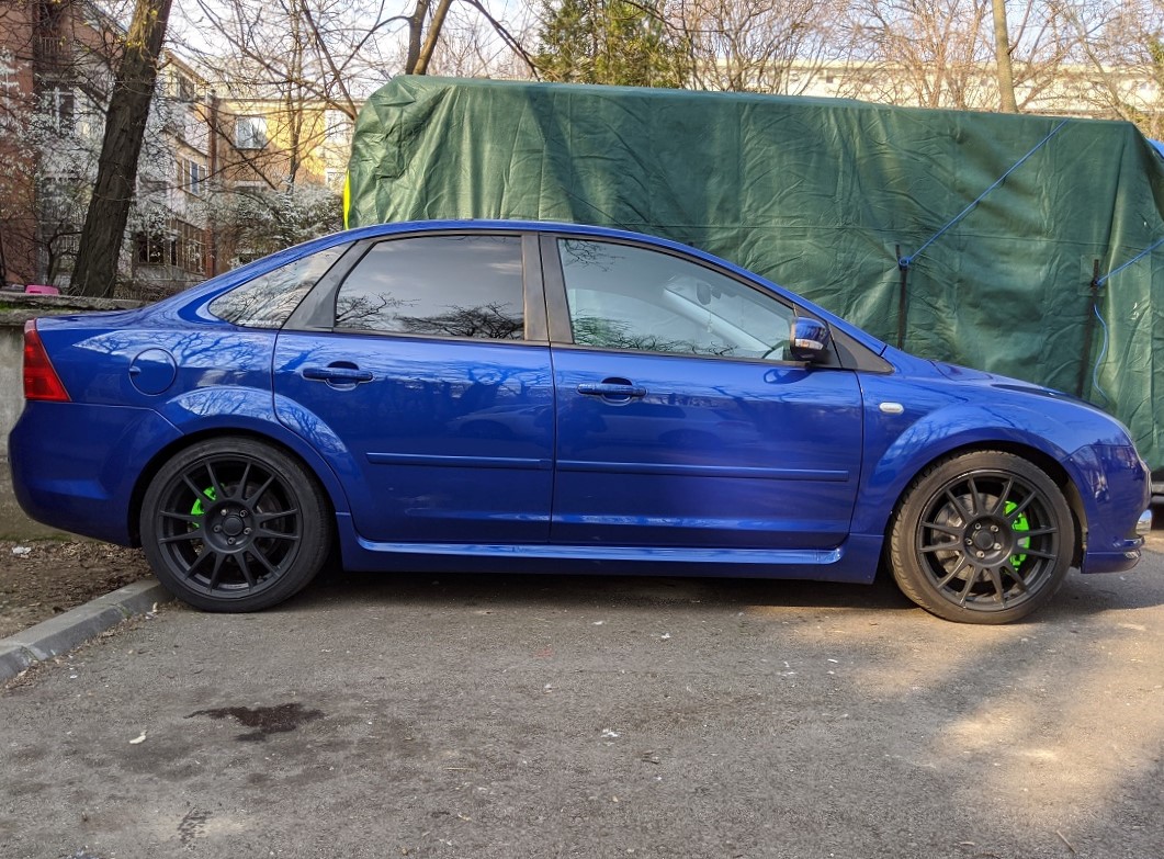

La momentul acesta masina a fost vopsita piesa cu piesa, cu multa truda si migala:
Cateva poze din timpul procesului de asamblare:
Una peste alta sunt super multumit de modul in care a iesit masina. Cu ocazia reconditionarii au fost adaugate/inlocuite urmatoarele piese, toate de origine:
- bara spate de facelift cu senzori de parcare oem
- luneta spate
- carenaje fata-spate
- aripi fata
- praguri metal
- praguri de ST
- scut motor
- scut bara
- capacele spalatoare faruri ST
- duze parbriz tip perdea incalzite
- farurile relacuite
- yala sofer cu doublelocking, de europa (fun fact, provine de pe un RS mk2)
- mocheta a fost data jos si spalata
- numere fata spate noi lipite cu dubluadeziv (cel de fata momentan, cel de spate urmeaza)
- radiatoarele au fost demontate si spalate
- schimbat uleiul si antigelul.
- suruburi, clipsuri, cleme...totul ca masina sa arate ca atunci cand era noua.
Am 1000 de poze, din pacate o sa ma rezum la doar cateva, limita de upload fiind de 10 poze per post

A doua mare problema era ca aveam o vibratie foarte puternica si nesuferita de cand am asamblat masina. Prima data am zis ca e fie din cauza suportului de poliuretan care s-a intarit de la frig, ori din cauza vreunei bucati de fier care s-a indoit pe dedesubt cat timp masina a fost ridicata pe capre.
Dupa ce am investigat problema am realizat ca intercoolerul nu mai statea pe pozitia originala de cand am schimbat suportul de radiatoare si lovea de armatura barii. L-am aranjat putin si acum e liniste si pace.

Mi-am facut timp si sa "repar" lumina de la nuca schimbatorului, aparent in momentul in care am schimbat instalatia de bord cu cea de facelift si am tras firele pentru iluminarea schimbatorului am gresit pozitiile in mufa cotierei si practic nu aveam continuitate. S-a rezolvat in doar 5minute prin relocarea unui pin iar acum:
Am adaugat si un mic detaliu in torpedo:
Mai am nevoie de martorul luminos din bord pentru a putea spune ca am toate sloturile ocupate si functionale (culmea ca atunci cand am luat masina aveam doar butonul de dezaburire), martorul de airbag off il am comandat si livrat din vara. Inca e la prietenul care l-a ridicat pentru mine :))

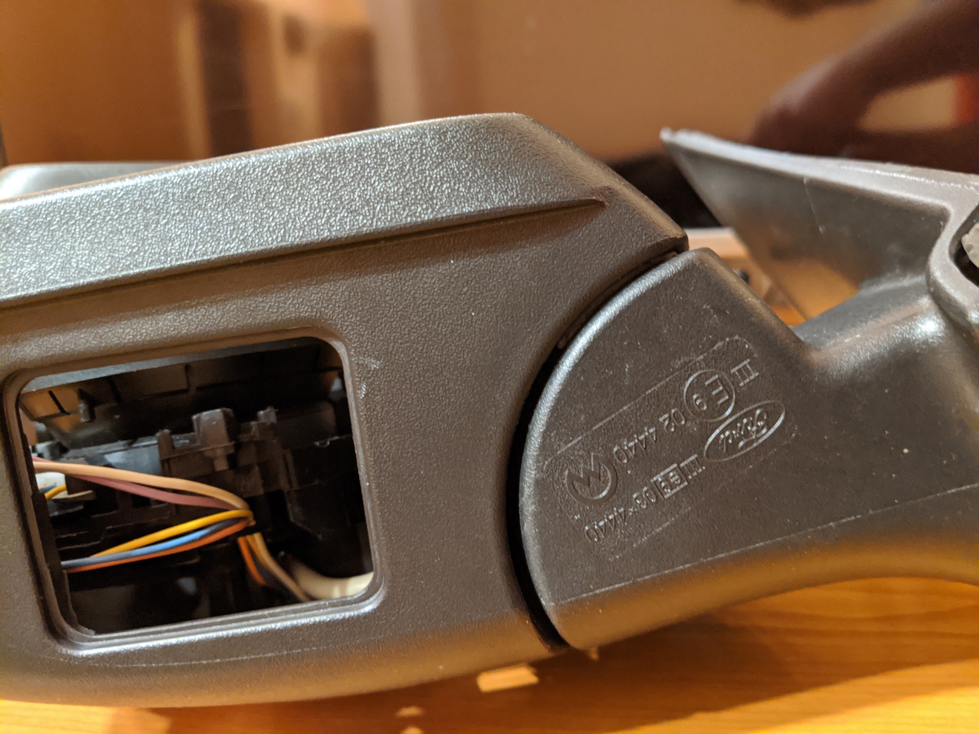

Oglinda cu powerfolding de pe partea dreapta s-a ars la scurt timp dupa ce am inlocuit-o, prin primavara (da, e a doua stricata). Asa ca de suparare mi-am comandat 2 noi originale + sticle noi:
Daca tot aveam oglinzi noi, am zis sa pun si niste leduri pentru o lumina mai puternica.
Cateva poze din prima saptamana dupa revopsire:

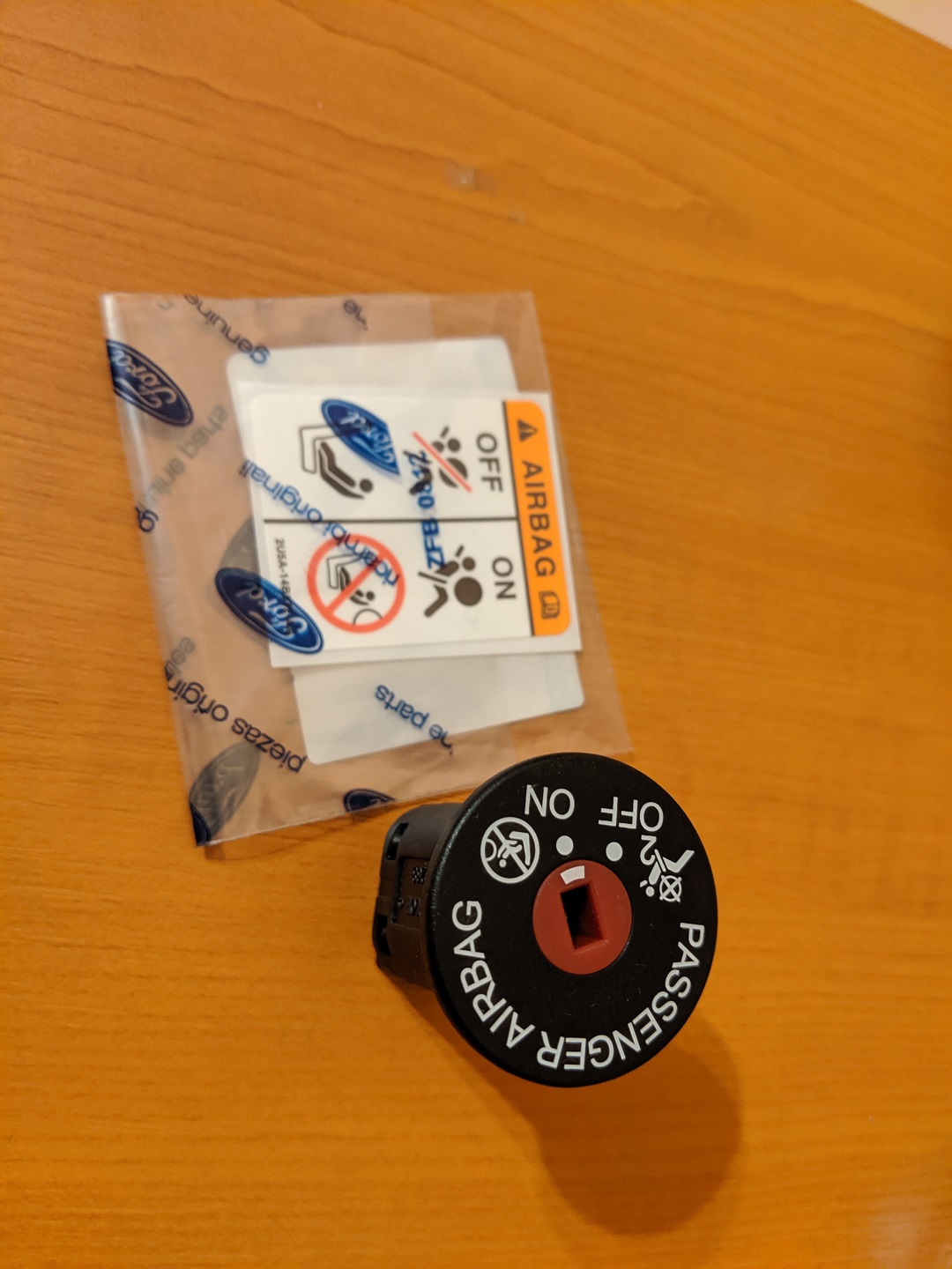

Singura chestie notabila a fost ca am reusit sa completez kit-ul de airbag off, lucru dorit de foarte mult timp. Capacul ala blank imi statea pe creier, mai ales ca era ultimul...ULTIMUL capac blank din masina :))
Stickerul a fost cam 10% din transportul lui din UK... Switch-ul a ajuns la AlinACN, era de focus 3 si nu incapea in gaura.

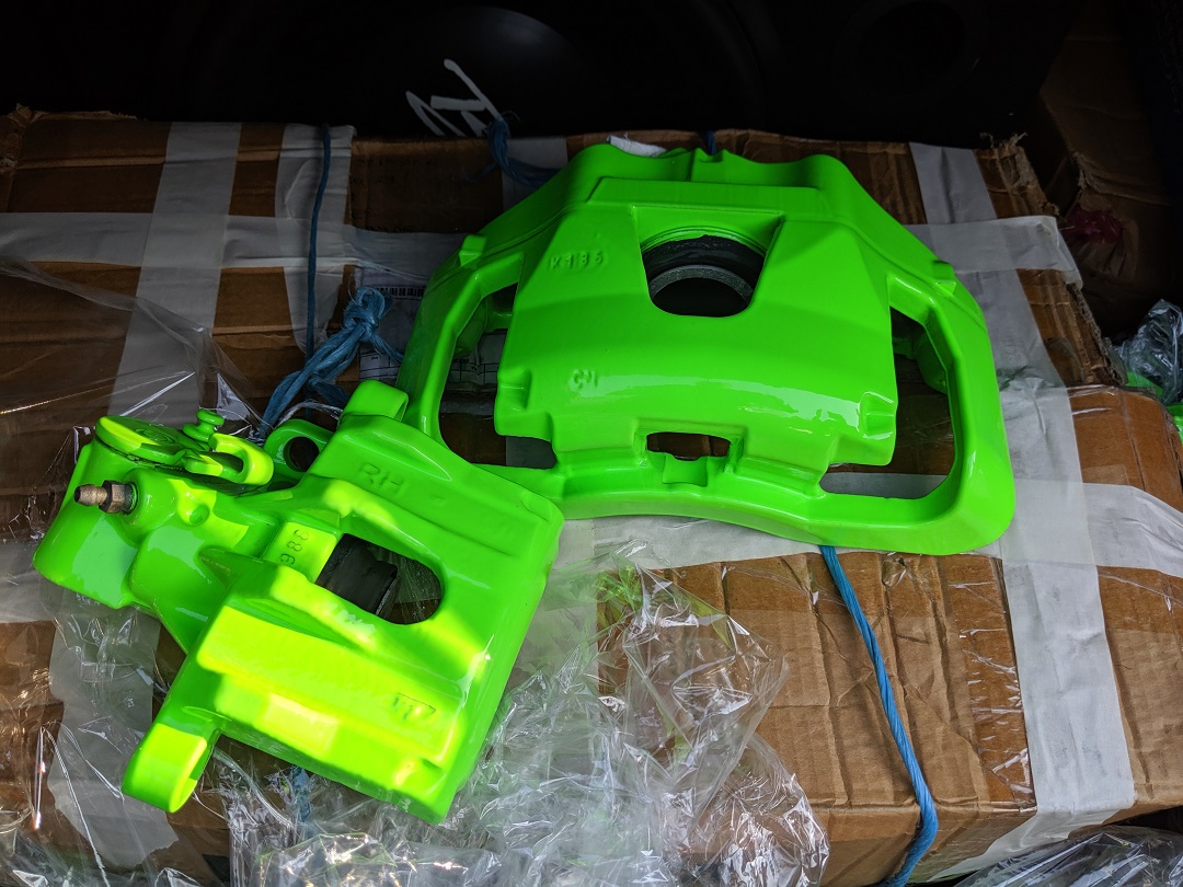

Una peste alta, a venit momentul sa prezint update-ul lunii Martie:
Am reuzit sa achizitionez si ultima piesa de puzzle asa ca upgrade-ul de frane a intrat in linie dreapta. Focusica a primit Ate PowerDisc si placute ceramice, pompa de frana upgrade, servo frana, conducte de frana upgrade, modul de esp, furtune metalice Hell Performence si etrieri de ST vopsiti electrostatic toxic green. Operatiunea a fost oarecum migaloasa si de lunga durata, atat ca achizitie piese cat si ca montaj efectiv, dar s-a finalizat cu success. Cateva poze:
Diferenta intre intercoolerul vechi si cel nou.
Montaj etrieri spate + furtune metalice
Upgrade conducte pompa de frana - esp (old vs new)
Suntem plini de frane.
Daca tot am fost pe sub masina, am schimbat si bieletele spate cu o pereche oem + verificat scuturi termice si eventale batai.
Si cum franele cele noi trebuiau expuse spre a fi admirate, dar si pentru ca simteam ca venise momentul sa fac pasul decisiv, Focusica a mai primit si un set nou de botosei.

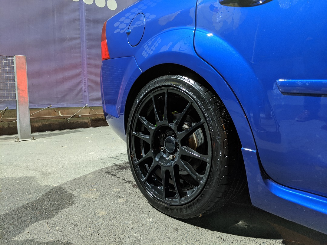

Este vorba despre un set de jane EvoCorse Sanremo 18 cu specificatii ford (pcd 5x108, 18", 8j, et48, cb 63.4) folosite in general pentru raliurile pe asfalt, deci desi sunt foarte usoare (10kg fara cauciuc) sunt si foarte solide.
Proiectul masinii a ajuns cam la 90%, fiind aproape gata. Din pacate, in contextul actual pare putin probabil ca urmatarele upgrade-uri sa aiba loc inainte de inceperea verii dar ramanem optimisti in timp ce stam in casa (hastag) :))
Mai avem de rezolvat o problema cu niste melci nazdravani, ramane de vazut ce se intampla cu ei.

Mesajde UNHleaSHD » 22 Mar 2020, 17:49
Foarte impresionant! Pot intreba de ce ai ales ATE ceramic? Și etrierele nu sunt cele de pe Mondeo?
UNHleaSHD
Mesaje: 136
Membru din: 23 Ian 2016, 08:06
Mesajde The29041993 » 22 Mar 2020, 18:04
Etrierii spate nu sunt cele de pe mondeo, sunt de focus mk2 originali.
Am vrut Ate Ceramic pentru ca imi place farte mult cum franeaza masina, in special cand franele sunt calde. Am dat peste ele din intamplare cand am facut upgrade-ul de la 278 la 300 pe fata si a fost asa...dragoste la prima franare. Am mers cam o saptamana cu discuri de ST originale cu placute originale si nu mi-a placut + ca aveam atat jantele cat si etrierii negrii de la praful de frana (alt avantaj al placutelor ceramice, nu lasa praf negru) deci...decizia a fost clara. Eu personal le recomand oricui, mai ales celor care merg mai tare.
