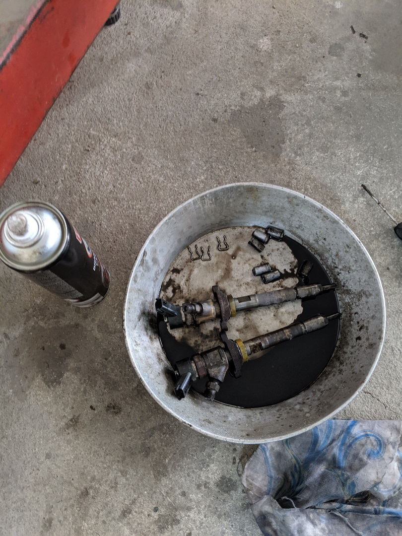

Prima chestie a fost sa incerc miraculosul Liqui Moly Motor Spülung, il puteti gasi aici: https://www.emag.ro/solutie-spalare-die ... DLS2V3BBM/
De ce? Mi se parea ca aveam un tacanit de injectoare, sunet destul de comun la 1.6tdci. Am plusat si am folosit 2 flacoane odata, alimentand masina direct cu solutie. Dupa consumarea solutiei am schimbat filtrul de motorina si am plimbat putin masina. Am constatat 2 chestii destul de interesante: Masina a mers pe solutie cam 1,5h iar pe masura ce mergea jegul din rampa de injectie se intorcea pe reutur in vasul cu solutie. Daca initial solutia era aproape incolora, spre sfarsit era mai inchisa decat motorina normala (vezi pozele atasate). Al doilea fapt interesant e ca si-a facut treaba, la final motorul fiind mult mai silentios si "linistit" + ca nu mai scoate fum la ture inalte (mai ales ca e si cu soft si inainte mai afuma putin).
Dupa acest success (zic eu) am decis sa ma apuc de ultimul mare proiect pe care il va vedea masina asta, anume schimbatul cablajului din compartimentul motor cu unu de focus 2 facelift titanium (cu toate mufele). Asta a insemnat automat si conversia de la abs la esp+tcs.

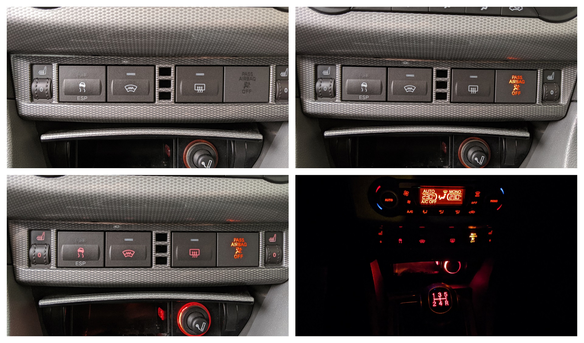

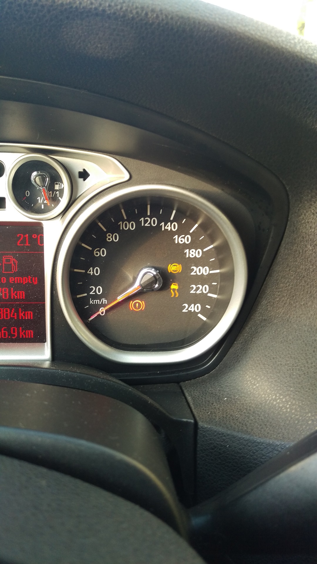

Cu ocazia noului cablaj am primit si cateva functii noi, pe langa esp+tcs. Acum parbrizul incalzit functioneaza, spalatoarele de far si ele, senzorul de nivel lichid parbriz de asemenea. Mai am de adaugat ptc-ul si goarna de alarma si e totul terminat.
O chestie noua, pe cablajul de facelift am reusit sa pastrez functional butonul de esp off din bord. In cazul meu pinii erau in mufa pompei de frana dar se termianu dupa 5cm. Au trebuit prelungiti pana la mufa c111 pinii 5 si 10 si aia a fost tot.
Cateva poze cu toate butoanele prezente si functionale:

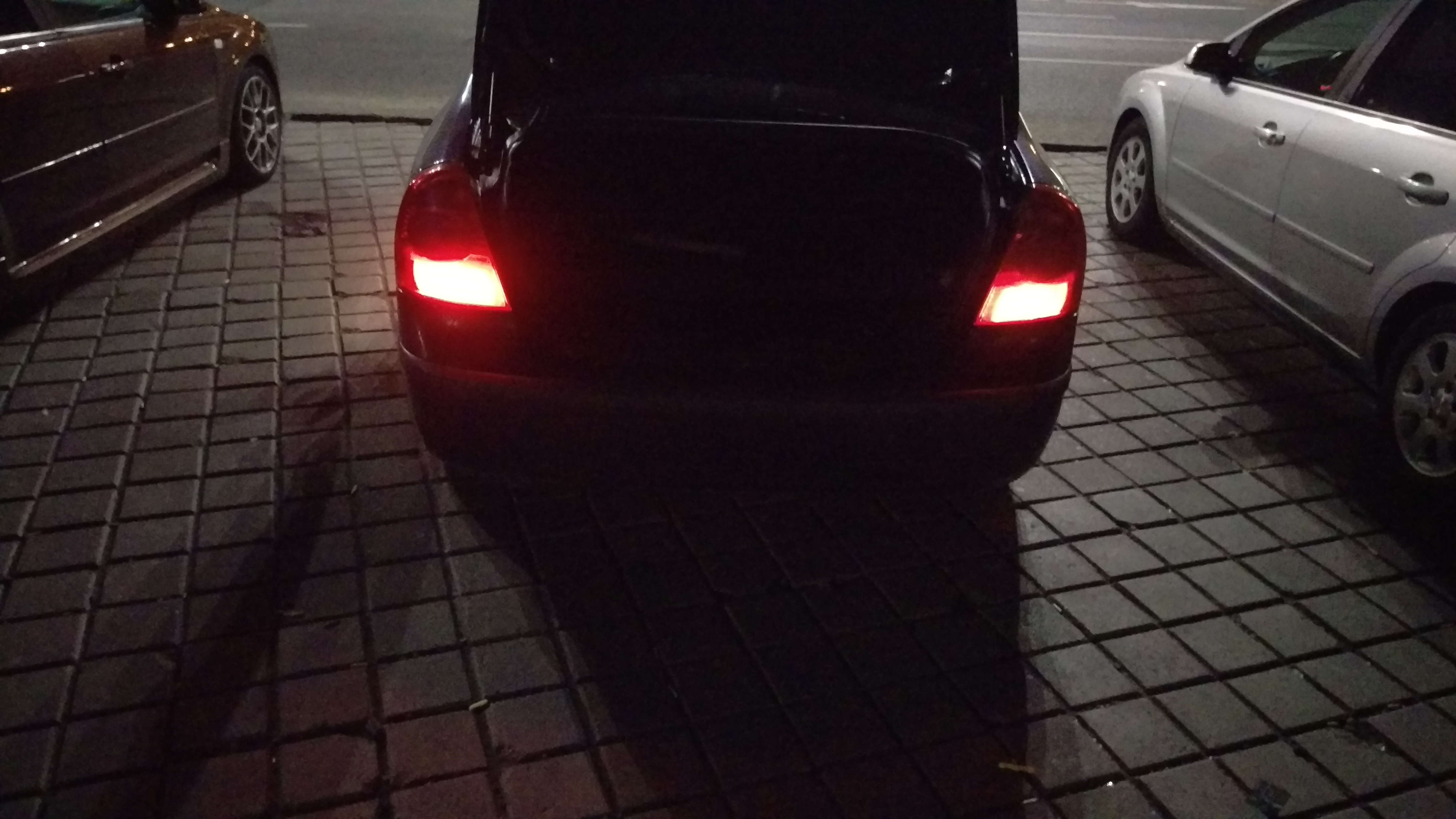

Am testat niste leduri rosii pentru stopurile spate, dar nu m-am decis daca sa le pun sau nu, lumineaza putin mai tare si mai rosu decat cele de fabrica cu incandescenta, dar imi dau eroare si sta martorul de ceata semi-aprins.
Stanga led, drepata clasic

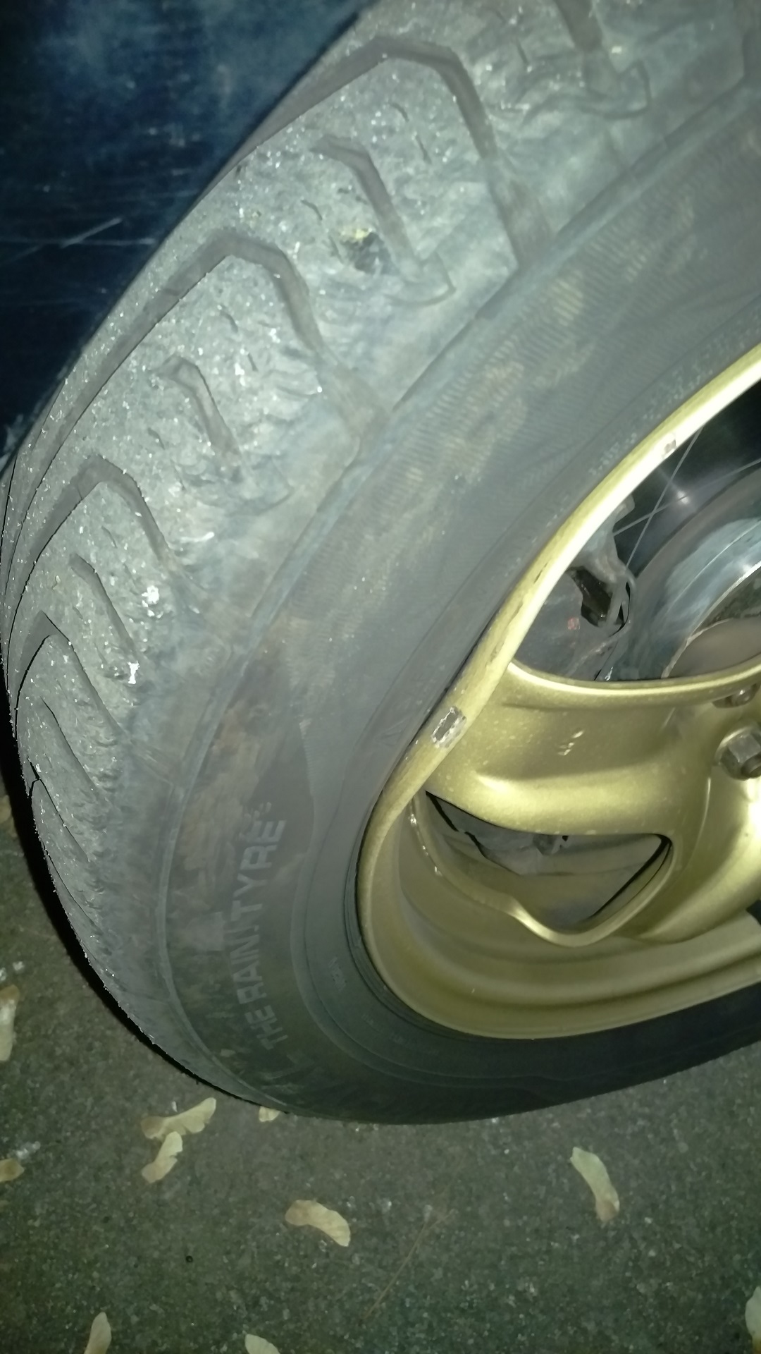

Primele schimbate au fost cauciucurile, din pacate cele vechi s-au pensionat anticipat, fiind din 2017. Au fost inlocuite cu niste Michelin Primacy 3 de varsta similara, ca sa pot trece vara. In primavara urmeaza sa schimb tot setul cu ceva mai mare.

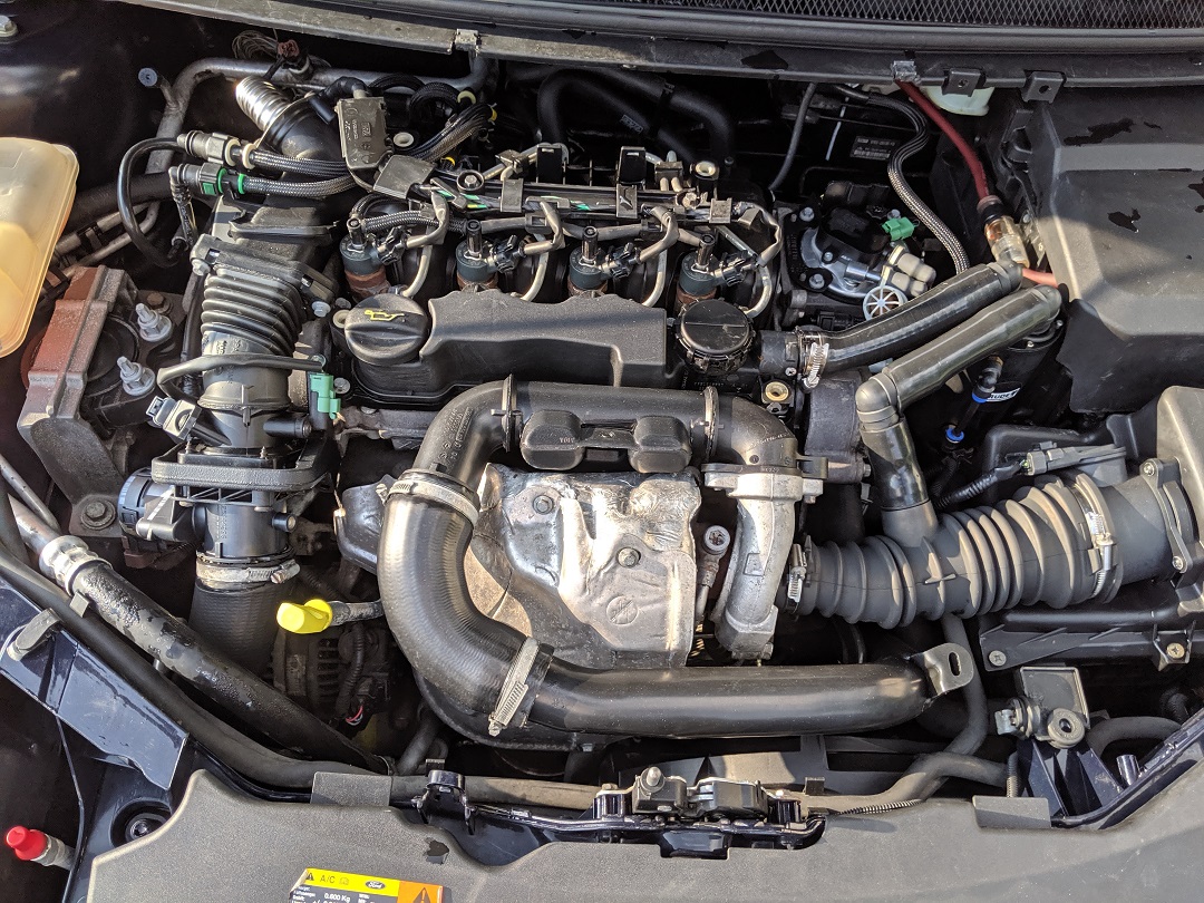

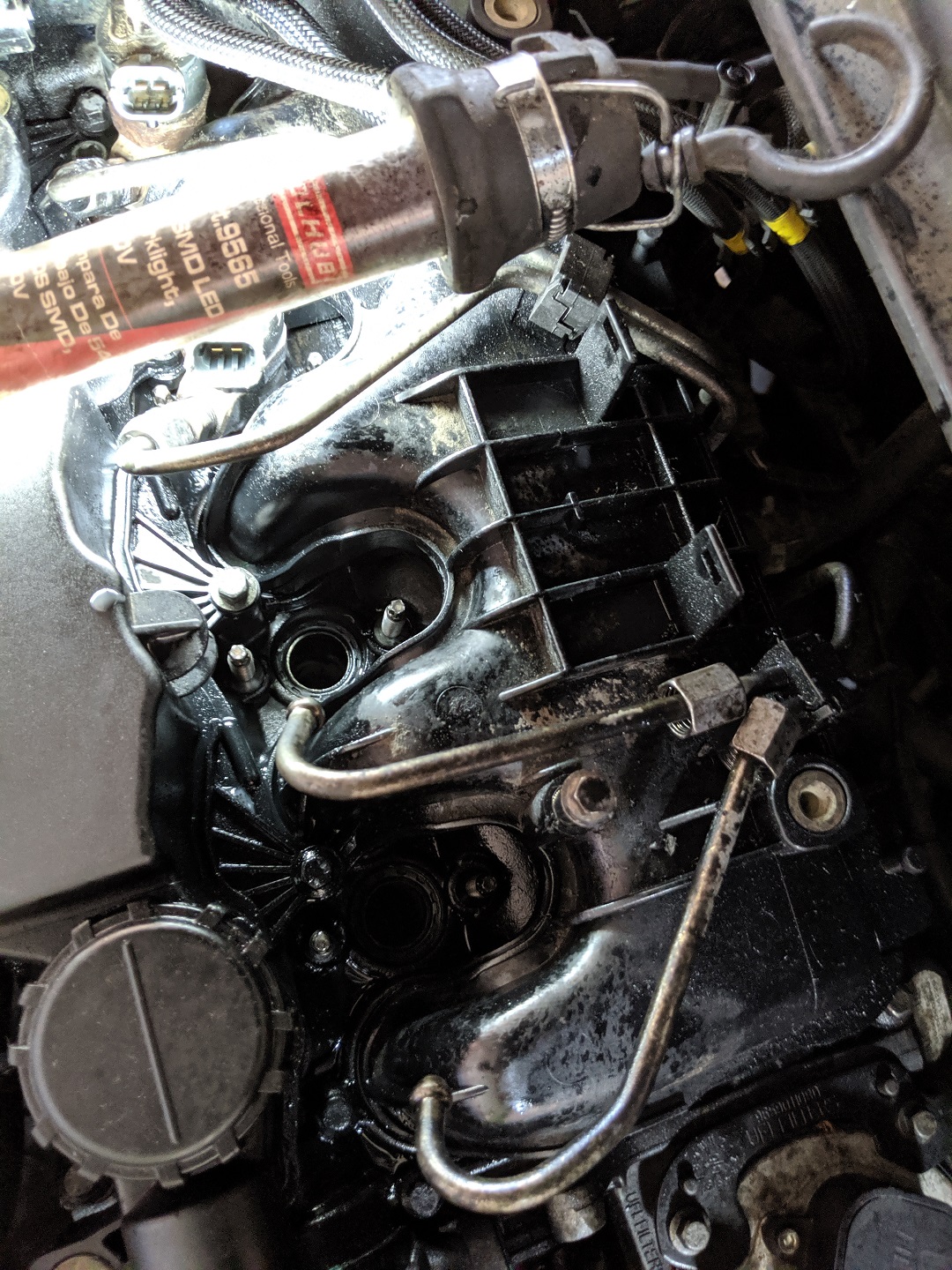

Urmatoarele pe lista au fost injectoarele, aveam mici pierderi de ulei pe langa ele inca de acum 2 ani. Mi-am facut curaj si le-am scos acasa, am scos prezoanele si le-am dat cu pasta pe filet, le-am strans la loc (putin prea tare, vor trebui schimbate) si am montat tolul la loc. S-a rezolvat totul in proportie de 90%, dar inca mai aveam ulei la cele dinspre cutie.
Problema s-a dovedit a fi de la epurator, nu mai clipsa bine furtunul vechi asa ca i-am schimbat clema cu una noua.
Iar pentru ca motorul era foarte murdar, i-am tras o sapuneala zdravana cu Supermafrasol si furtunul fara presiune.

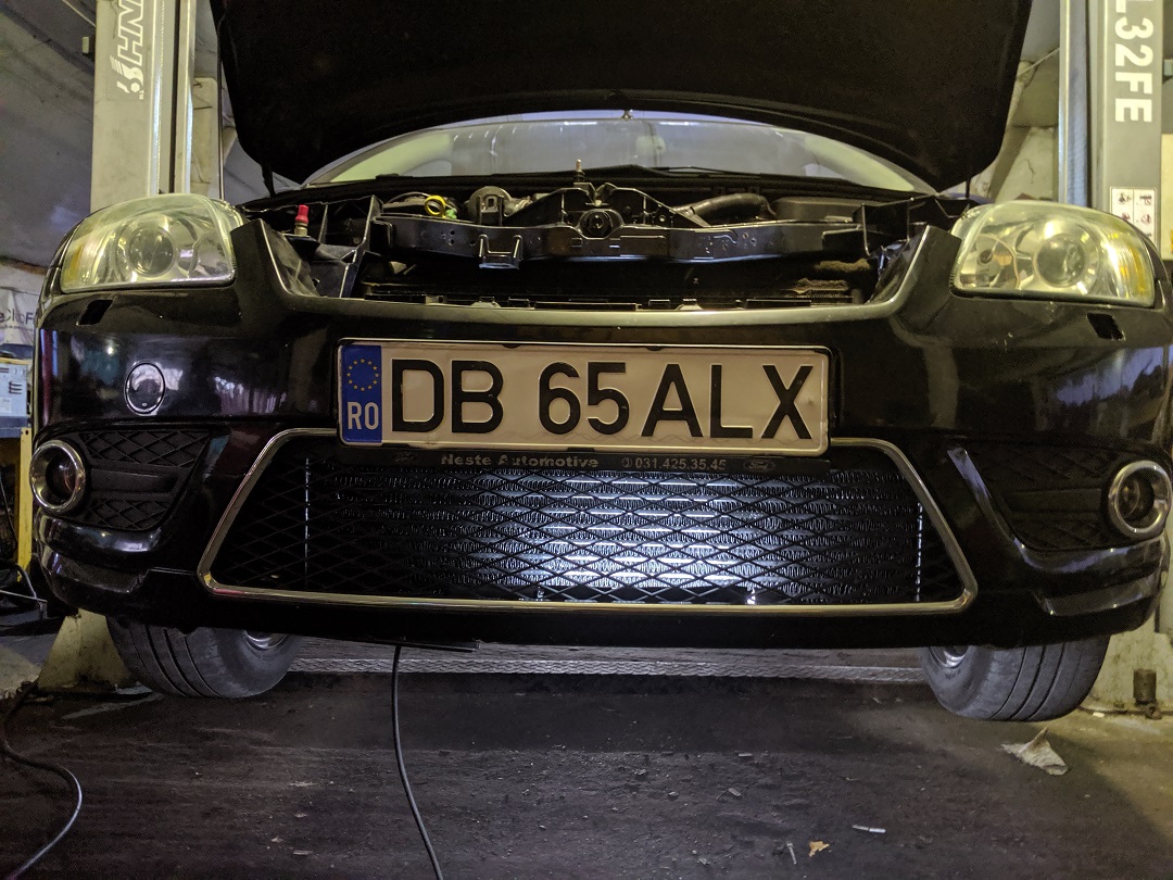

Am schimbat intercoolerul cu unul Pro Alloy stage 2, upgradat filtrul de aer la un K&N pentru cutia stock si franele pe spate pentru ca trebuiau neaparat schimbate (stateau pistonasele iesite foarte mult si riscam sa le stric).
Poza cu intercoolerul pentru model (am poza de comparatie old versus new dar nu pot sa o pun inca)

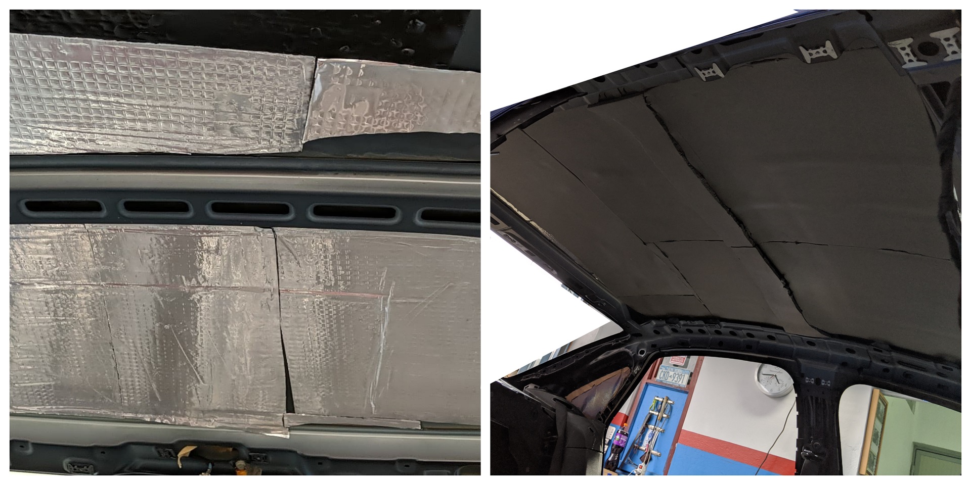

Am profitate de ultimele zile calduroase pentru a da bordul jos si a aranja cablurile in spatele lui. Cand am schimbat instalatiile de pe masina am inceput intai cu bordul ceea ce a fost o greseala destul de mare. Toate instalatiile se unesc sub bord iar cu el pe pozitie este foarte greu sa le rutezi cum trebuie sau sa le clipsezi pe pozitia initiala. Din cauza asta iarna trecuta aveam fel si fel de vibratii cand era masina rece. Anul asta se pare ca le-am rezolvat. Cu ocazia asta am upgradat instalatia electrica de bord cu una de facelift full options si am tras si firul de alarma intre usa si instalatia de plafon (aparent acest fir e pur optional). A trebuit sa mut si butonul de esp off.
Cred ca pentru prima data de cand am facut conversii/demontat-montat borduri nu am avut absolut nici cea mai mica eroare.

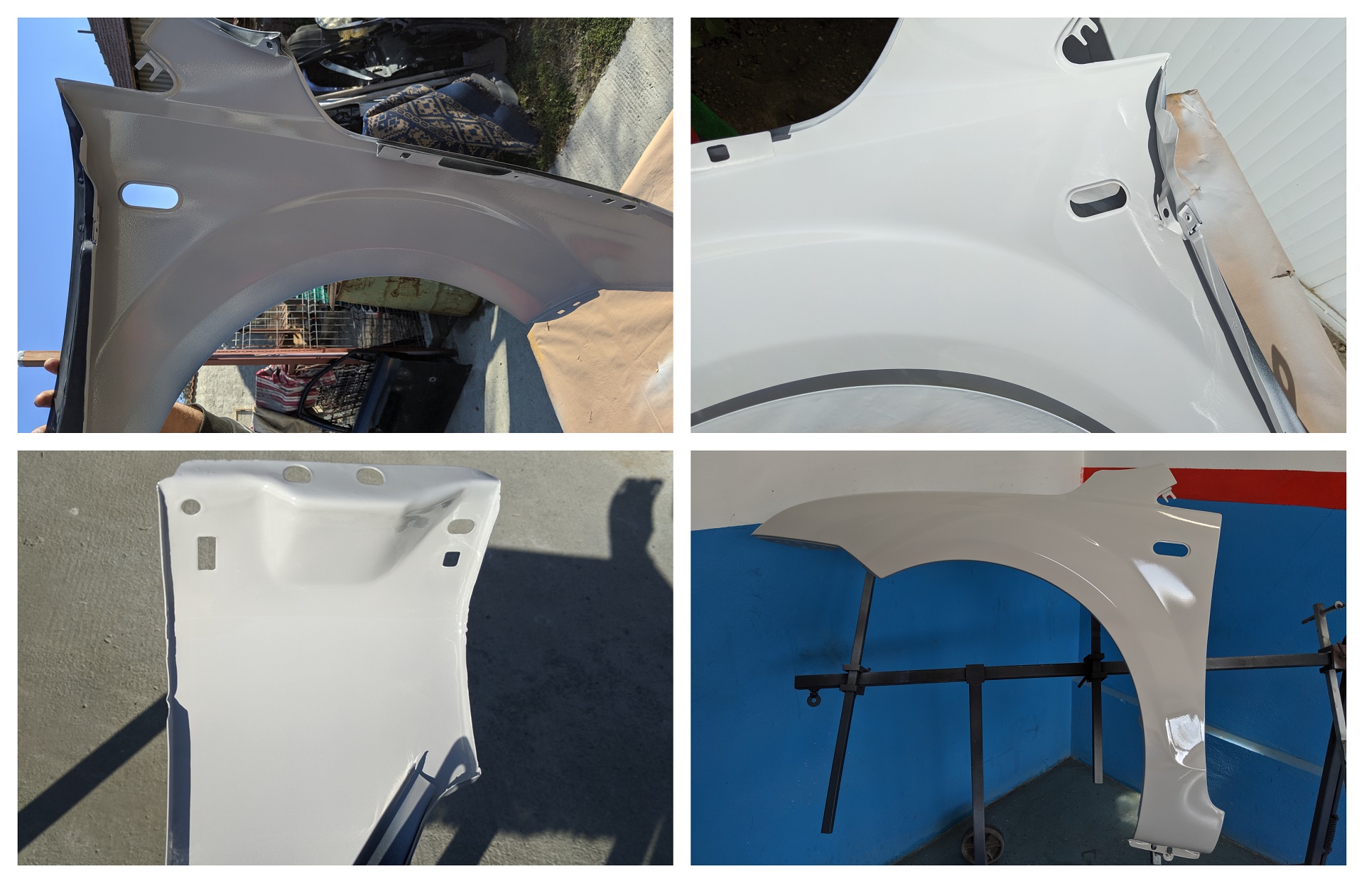

Asa cum spuneam, acum mai bine de o luna, incepusem sa imi doresc foarte tare culoarea performance blue. Si pentru ca masina mea arata ca si cum fusese salvata de la remat, m-am gandit ca pot sa imbin utilul cu placutul. Sincer, momentul era asteptat inca de acum 6 ani, de cand am luat masina dar mereu mecanica si confortul au fost pe primul loc, nefiind omul care sa puna prea mare accent pe ce cred altii.

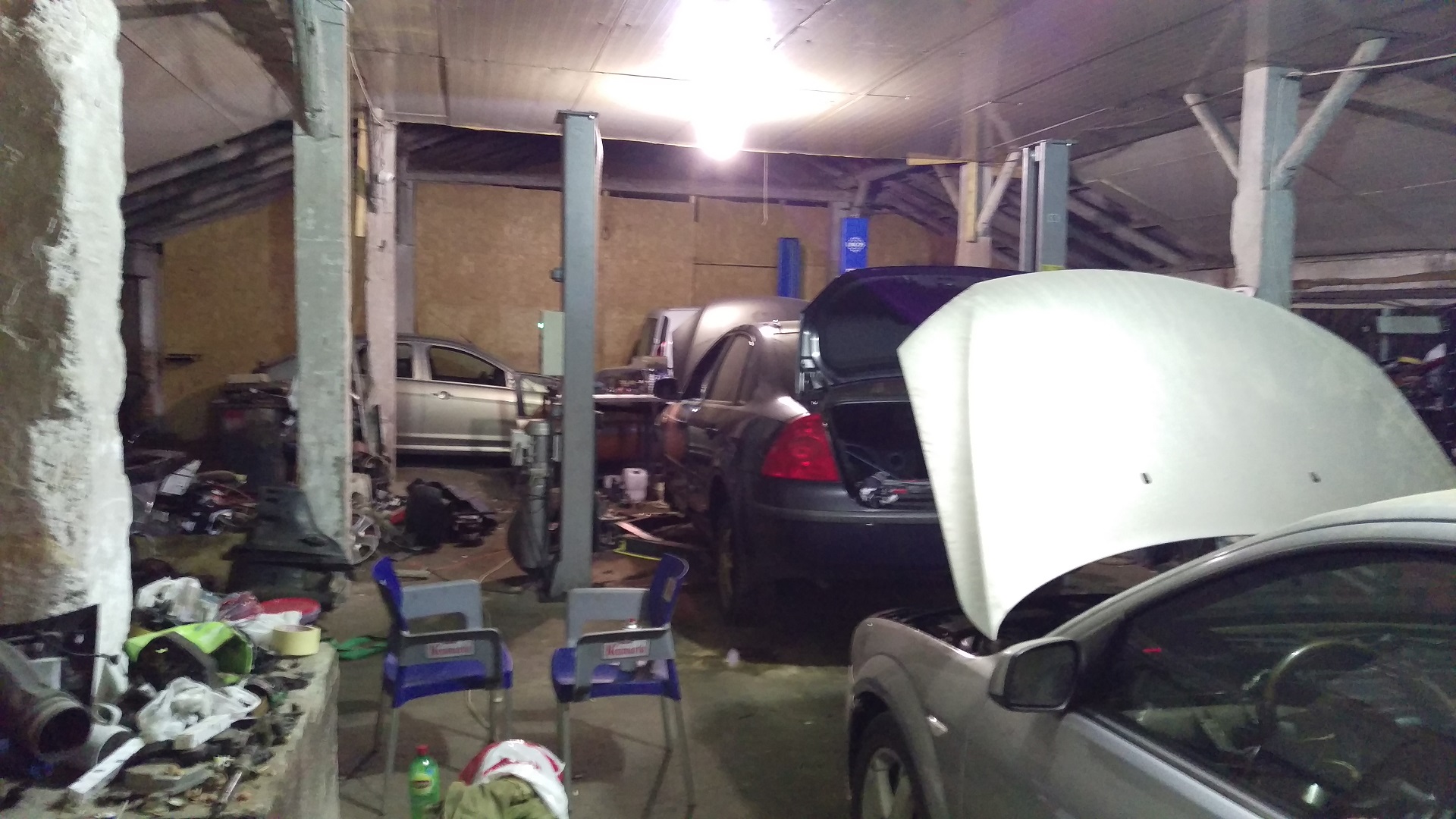

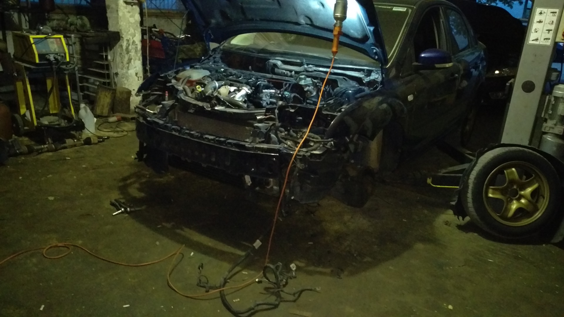

Drept urmare, acum 2 luni (23 sept) m-am apucat de cel mai mare si complicat proces pe care l-am facut pana acum: revopsirea integrala a masinii.

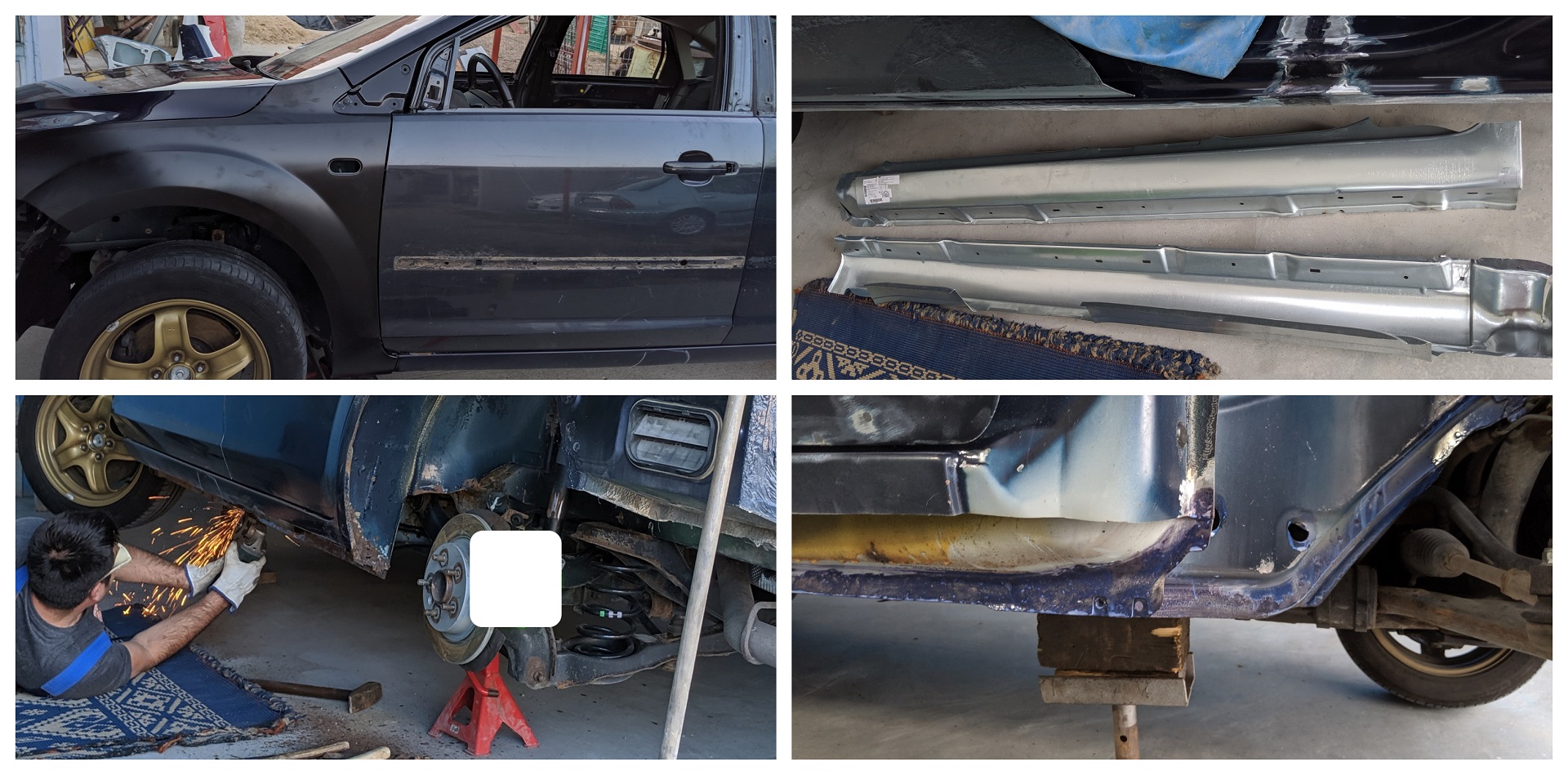

Am inceput prin a demonta masina, urmand ca dupa o baie sanatoasa sa evaluam problemele gasite. La cateva ma asteptam, dar majoritatea au venit sub forma de surprize neplacute, masina lasand impresia ca e destul de sanatoasa din afara.
Am demontat aripile, care in mod evident erau mancate in partea de jos, plasticele de sub praguri, interiorul complet, barile, carenajele si alte trim-uri.
Ma asteptam sa am probleme cu aripile fata, usa de la sofer si un punct inflorit din interior spre exterior la pragul stanga. Din pacate situatia era mai grava, asa cum reiese din pozele de mai jos:
Asadar pragul din stanga era putred complet, cel din dreapta partial, podeaua prezenta rugina adanca in zona doapelor tehnologice, usa de la sofer se cerea schimbata, aripile la fel + mici probleme de tinichigerie. Am inceput prin a taia tot ce era ruginit, tratata tabla la zonele de imbinare, sudat metal nou peste, zinc primer, epoxy primer si kit unde era cazul.
Aripile au fost testate pe masina, dupa ce s-au facut ajustarile necesare pentru a pica "la line" au fost matuite si imbracate in 3 straturi de primer epoxy pentru protectie anticoroziva de durata :
Acelasi tratament l-au primit toate zonele cu puncte de rugina unde a trebuit sa se polizeze pana la metal.
deja in punctul acesta ma apropiam mai mult de o restarurare decat de o simpla revopsire.
Evident podeaua a fost curatata iar unde a fost nevoie s-au sudat petece, tabla a fost tratata, aplicat zinc, mastic, grund anticoroziv.
Dupa o vizita pe la cateva standuri, am decis sa raman la planul initial, acela de a face o schimbare de culoare. Am trecut de la Navy Blue la Performance Blue. Mi-ar fi placut ceva mai excentric dar mi-am dorit sa raman la o varianta specifica anului si modelului fara o vizita la RAR

Daca tot era masina desfacuta, am profitat de ocazie si am adaugat niste insonorizant pe plafon. Este format din 2 straturi, primul strat de CTK standard de 2.5mm grosime iar al doilea din CTK Temopofix de 8mm
Apoi am adaugat in usi niste CTK standard de 2mm grosime iar pe podea CTK de 2.5mm grosime. Din pacate poza cu podeaua s-a pierdut :(

Una peste alta sunt super multumit de modul in care a iesit masina. Cu ocazia reconditionarii au fost adaugate/inlocuite urmatoarele piese, toate de origine:
- bara spate de facelift cu senzori de parcare oem
- luneta spate
- carenaje fata-spate
- aripi fata
- praguri metal
- praguri de ST
- scut motor
- scut bara
- capacele spalatoare faruri ST
- duze parbriz tip perdea incalzite
- farurile relacuite
- yala sofer cu doublelocking, de europa (fun fact, provine de pe un RS mk2)
- mocheta a fost data jos si spalata
- numere fata spate noi lipite cu dubluadeziv (cel de fata momentan, cel de spate urmeaza)
- radiatoarele au fost demontate si spalate
- schimbat uleiul si antigelul.
- suruburi, clipsuri, cleme...totul ca masina sa arate ca atunci cand era noua.

Mi-am facut timp si sa "repar" lumina de la nuca schimbatorului, aparent in momentul in care am schimbat instalatia de bord cu cea de facelift si am tras firele pentru iluminarea schimbatorului am gresit pozitiile in mufa cotierei si practic nu aveam continuitate. S-a rezolvat in doar 5minute prin relocarea unui pin iar acum:
Am adaugat si un mic detaliu in torpedo:
Mai am nevoie de martorul luminos din bord pentru a putea spune ca am toate sloturile ocupate si functionale (culmea ca atunci cand am luat masina aveam doar butonul de dezaburire), martorul de airbag off il am comandat si livrat din vara. Inca e la prietenul care l-a ridicat pentru mine :))

Singura chestie notabila a fost ca am reusit sa completez kit-ul de airbag off, lucru dorit de foarte mult timp. Capacul ala blank imi statea pe creier, mai ales ca era ultimul...ULTIMUL capac blank din masina :))
Stickerul a fost cam 10% din transportul lui din UK... Switch-ul a ajuns la AlinACN, era de focus 3 si nu incapea in gaura.
