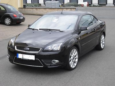

Asa ar fi aratat cu grile cromate :
@fullspy Asa te vreau ! :D Sa faci tu cu manuta ta ca e mai bine !

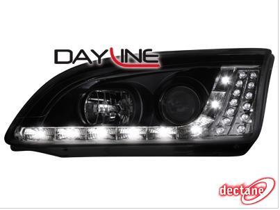

Abia astept sa cumpar nenorocitele alea de faruri . Am amanat de 2 ori pana acum achizitia lor , pentru ca am "deturnat" fondurile spre alte componente care nu sunt disponibile tot timpul . Dar o sa le iau cat de curand ...

Asa vor arata pe masina farurile pe care vrei sa ti le pui :) :
- http://www.youtube.com/watch?v=GAEWhTElfsc
- http://www.youtube.com/watch?v=Q-LgkDmNCdw

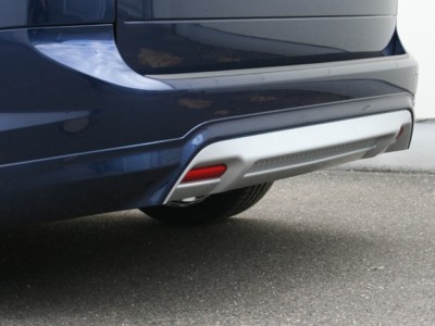

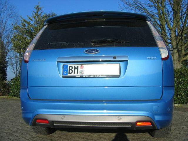

Nu am comandat catadioptrii , pentru ca vreau sa pun o prelungire bara , cu un difuzor mare , care sa incadreze tobele mai bine . Montand acea pelungire , catadioptrii originali o sa fie acoperiti , deci nu avea rost sa dau 100 Ron pe 2 ochi de pisica . Prelungirea are catadioptrii (sunt cei de la bara prefacelift) dar in locul lor o sa fie decupaturile pentru tobe .

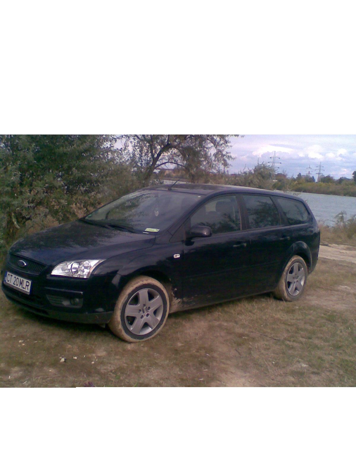

Jante de aliaj nu am gasit la un pret rezonabil cand vroiam sa cumpar si acum nici nu sunt hotarat 100% sa iau asa ceva ... implica costuri foarte mari si nu sunt dispus sa cheltuiesc atatia bani pe jante si pneuri noi (exclus SH)... prefer sa pun trapa de banii astia .
Sunt constient ca masina arata altfel cu jante de aliaj , dar jantele actuale pe 16'' sunt OK deocamdata , am pneuri noi si mie imi plac mai mult de cat cele din aliaj pe 16" , pentru ca par mai mari , iar multi nu stiu ca sunt jante de tabla cu capace de plastic . :D . Daca masina venea cu jante pe 15" primul lucru care-l faceam era sa schimb jantele .
Era sa uit de aspectul practic , cu gropile din Romanica , iar eu am vre-o 2 experiente traumatizante cu jante de aliaj facute praf pe soselele patriei ...
Deasemenea mie imi place sa merg la pescuit si la gratare in natura , deci pe trasee off-road , unde e mai bine sa am jante de tabla :
Daca vreodata iau jante de aliaj , o sa iau pe 17" , cu pneuri noi , dar acum am alte planuri si prioritati .

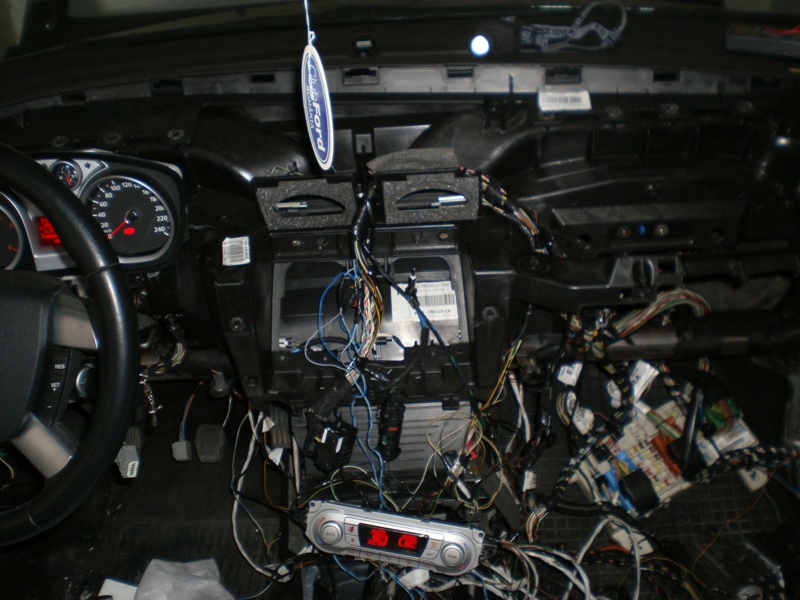

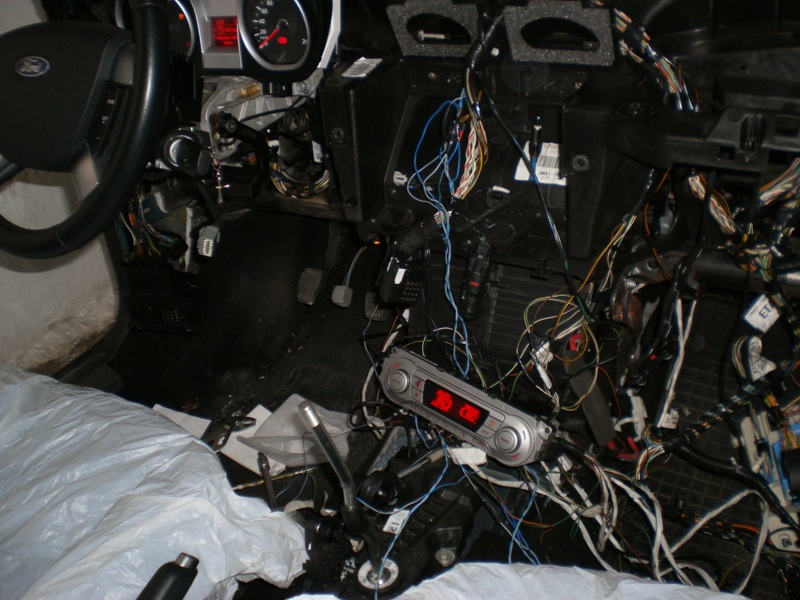

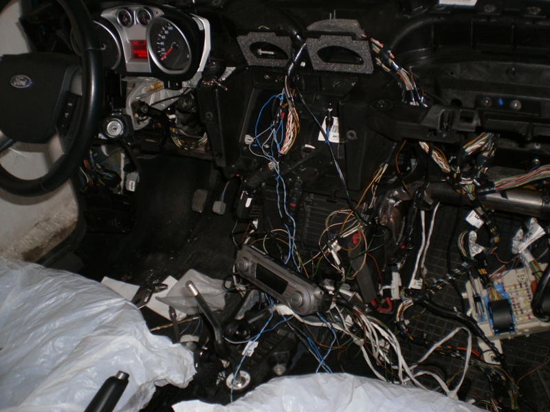

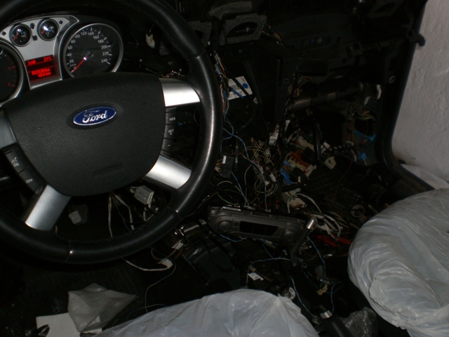

Poze inca nu am facut , dar in acest moment masina arata in interior cam asa :

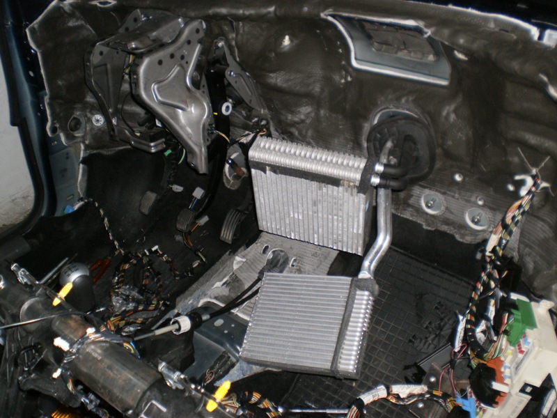

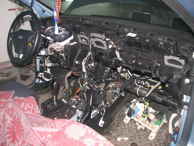

Aceasta este o poza primita de la un prieten care ma consiliaza de la distanta :D ...
De maine o sa trebuiasca sa fac si poze ... poate o sa am nevoie de ele la montaj si vreau sa va arat si voua in ce m-am bagat . :))
Urmatorul pas este sa dau jos si al doilea bord (cel negru din imagine), dupa care urmeaza demontarea usilor si scoaterea barei transversale pentru a putea scoate aeroterma actuala .
Promit ca maine pun poze detaliate , din masina mea ! Oricum nu se pierde nimic , pentru ca o sa fac mai multe poze la montaj ...

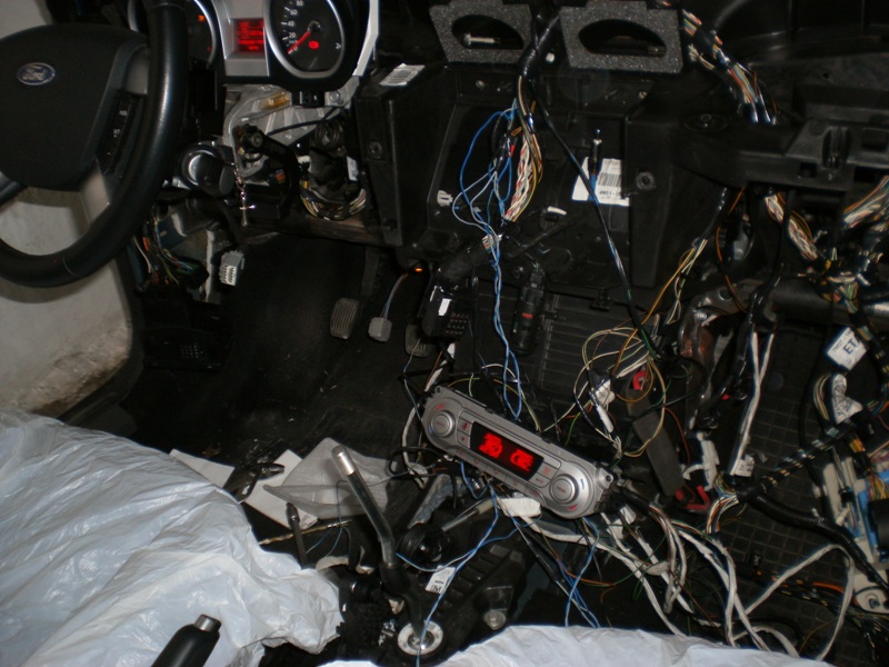

Am mai avansat putin cu lucrarea , dar azi nu prea am avut timp ...probabil ca sambata va fi ziua decisiva . O sa ma apuc dimineata si pana seara o rezolv .
Asa arata bordul de la masina mea :

Mesajde paul talpau » 08 Sep 2011, 23:35
Maaaama ce e acolo!!! La un moment dat va trebui sa demontez si eu prima parte a bordului ptr niste modificari si sigur indicatiile tale o sa-mi fie foarte pretioase.
Multa atentie, ptr ca la montaj sa nu ramai cu piese in plus :) .

Mesajde morodor » 09 Sep 2011, 10:07
Nu este asa greu cum pare ... am notat absolut tot ce am demontat , am etichetat pungile cu suruburi , iar la montaj o sa stiu exact ordinea in care sa le pun , deci sigur nu raman cu piese in plus ! :D
Trebuia sa vezi ce fata au facut colegii mei de serviciu , cand m-au vazut ieri cu bordul in halul ala ... :))
Aseara nu prea am avut mult timp , dar am scos :
- toate suruburile bordului 2 , inclusiv cateva ascunse prin spate
- doi suporti din tabla din lateralul aerotemei
- o parte din tubulatura aerotermei (de la picioare fata si spate )
- ornamentele de plastic de pe stalpii parbrizului (fara sa rup "bradutii" de prindere)
- am strans aproape tot cablajul in zona cutiei de sigurante (aici a fost ceva de munca pentru ca sunt multe cleme cu care cablajul este prins de bord si multe sunt in spatele bordului si nu am vrut sa le stric ... sau sa rup fire , plus ca mi-am notat tot si am facut o schita cu pozitia lui initiala )

In seara asta urmeaza :
- usile din fata
- suruburile la teava
- capacul aerotermei
- cablajul de la coloana de directie
- coloana de directie din poadea
- bordul 2 cu teava de la picioare
Daca mai ramane timp , poate reusesc sa scot si aerotema veche , urmand ca sambata dimineata sa incep montajul si sa termin opana seara ...
Am facut tot ce mi-am propus si am reusit sa scot aeroterma veche .

De duminica dimineta ... am CLIMATROOOOOOONIC !!! ^^
Dupa multi nervi si multa munca , am incheiat cu succes montarea instalatiei originale de climatronic . M-am temut de acesta modificare , mai ales ca asa cum bine observa un coleg de forum : a fost cea mai importanta si cea mai ampla modificare realizata de mine !
Ma mandresc ca am realizat singur atat demontarea bordului si a instalatiei vechi , cat si montarea si punerea in functiune a instalatiei de climatronic . Pot sa zic ca a fost un succes , dar am intampinat si multe dificultati pe parcursul operatiunii .
Am demontat destul de usor primul bord , dupa care a urmat demontarea la al doilea bord , pentru care a trebuit sa scot usile din fata si mi-a fost teama ca dupa ce le pun inapoi nu o sa se mai inchida cum trebuie , insa totul a fost perfect , pentru ca nu am umblat la suruburile de prindere de pe stalpi sau de pe usa , ci am demontat suruburile de pe mijlocul balamalei si in acest fel , o parte a balamalei a ramas pe stalpul masinii , cealalta parte pe usa , iar dupa montaj , usile se inchid perfect , exact ca inainte . Initial opreatiunea de scoatere a usilor a fost putin dificila datorita cablului care exista intre usa si stalp . Acest cablu are o mufa pe stalpul masinii , mufa care trebuie apasata in 4 puncte de pe lateral ca sa iasa .
Dar cea mai mare problema a aparut dupa ce am conectat toate firele de la instalatia noua , dupa care am montat bordul 2 , ceasurile de bord si volanul , am conectat mufele de la volan si motorul refuza sa porneasca ... nu se aprindeau macar ledurile in bord pe contact ... imi venea sa urlu de nervi ... am verificat toate mufele , toate sigurantele , bateria si tot nu venea curent la contactul de la volan .
Toate instalatiile auxiliare , care au curent permanent (inchiderea centralizata , bricheta , luminile de avarie , luminile interioare si cele de pozitie ) functionau ... dar la contactul de la volan nu venea curent . Asta se intampla sambata seara si eram plin de nervi , asa ca m-am dus frumos acasa sa ma calmez .
Duminica dimineata , cu bateriile incarcate , si foarte calm , am analizat problema si am luat-o pe urma firului rosu cu + ! Dupa 5 minute am descoperit o mufa care nu era conectata corect , din cauza faptului ca o bucata de izolatie de la un cablu , a cazut in acea mufa si nu mai facea contact ... am aranjat mufa , m-am asezat in scaunul de la sofer , mi-am facut o cruce si m-am rugat sa porneasca .... si a pornit ... si motorul si instalatia de climatronic !
Cam atat acum ... incerc sa pun cateva poze in seara asta .

@mihaibre ... la ce probleme aveam eu cu demontarea bordului si pornirea motorului , asta era ultima chestie la care m-am gandit . Am montat preincalzitorul in carcasa aerotermei , dar deocamdata nu este conectat la instalatia electrica , pentru ca nu am avut timp sa ma ocup de el si nu am dobandit chiar toate informatiile referitoare la modul lui de functionare .
Ca si principiu de functionare , trebuie sa porneasca automat cand temperatura exterioarea scade sub 10grade si sa se opreasca automat cand temperatura din habitaclu atinge o anumita valoare . Unele masini au din fabrica instalatia electrica si mufa de comanda conectata in GEM , dar eu nu am asa ceva si ma gandesc la niste solutii ca preincalzitorul sa aiba o functionare cat mai aproape de original , daca nu , contact separat cu buton si releu temporizator (nu stiu denumirea exacta) care il opreste automat dupa 3-4 min de functionare .
Inca am firele imprastiate prin masina , ieri nu am avut prea mult timp sa ma ocup de stransul "matelor" asa ca mai am de lucru 2-3 seri sa pun in ordine toate componentele care sunt demontate prin masina .
De greierasi nu-mi fac probleme acum , bordul are o constructie solida si dacab prind cablajele la locul lor nu o sa am insectar in masina ... vreau sa va zic ca aseara am montat usile si am parasit garajul prietenului meu , iar pana acasa sunt cam 4 km pe care i-am parcurs cu sculele si firaraia imprastiate prin masina si nu se auzea nimic suspect cu toate ca nu am strans deocamdata toate suruburile .
Sa va povestesc cum a fost la conectarea instalatiei :
Eu in masina cu firele in mana si laptopul pe bord , conectat la mess iar colegul Dany acasa , in fata calculatorului , se uita pe scheme si imi spunea cum sa conectez firele ! Deci am profitat la maxim de tehnologie si am facut montajul ONLINE !
Daca vreti sa faceti si voi transformarea de la AC manual la CLIMATRONIC , va recomand sa il abordati pe colegul Dany , care este un tip foarte serios si care e toba de Ford ! Cu ajutorul lui , o sa reusiti si voi sigur . Deasemenea , la el puteti sa gasiti tot felul de piese pentru Ford , la preturi fara concurenta !
Foarte multi dintre voi care ati mai surubarit pe la masina puteti face ce am facut eu fara probleme ... insa trebuie sa va atrag atentia ca nu este chiar floare la ureche ... aveti nevoie de timp , de un spatiu (garaj , hala ) , ceva scule , un prieten care sa va ajute in cateva momente (la scosul usilor si la demontarea-montarea aerotermei) si foarte multa rabdare ! Spunem de un prieten ... acel prieten trebuie sa stea langa voi doar fix in acele momente ... aceasta recomandare am primit-o si eu de la Dany si initial nu am inteles de ce ! M-am convins cand am inceput treaba , ca Dany avea dreptate ... dupa ce ti-au dat o mana de ajutor trebuie sa plece cat mai urgent pentru ca altfel sunt deranjanti !
Si acum ceva poze :
