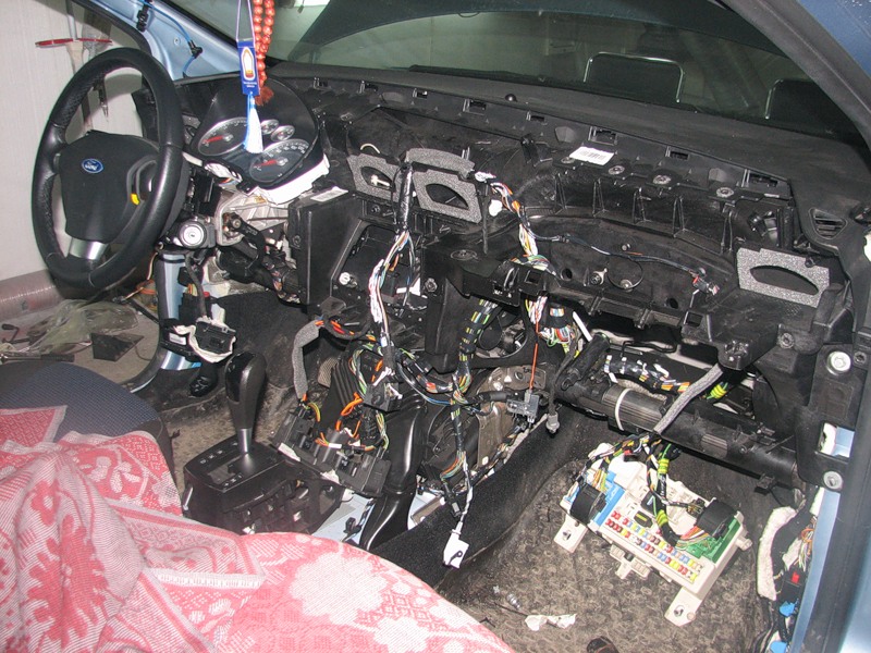

Poze inca nu am facut , dar in acest moment masina arata in interior cam asa :
Aceasta este o poza primita de la un prieten care ma consiliaza de la distanta :D ...
De maine o sa trebuiasca sa fac si poze ... poate o sa am nevoie de ele la montaj si vreau sa va arat si voua in ce m-am bagat . :))
Urmatorul pas este sa dau jos si al doilea bord (cel negru din imagine), dupa care urmeaza demontarea usilor si scoaterea barei transversale pentru a putea scoate aeroterma actuala .
Promit ca maine pun poze detaliate , din masina mea ! Oricum nu se pierde nimic , pentru ca o sa fac mai multe poze la montaj ...

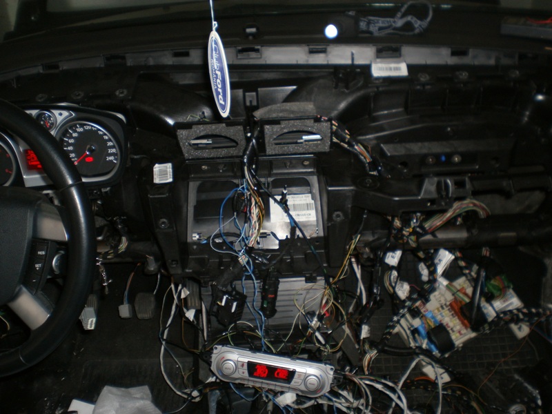

Mesajde morodor » 08 Sep 2011, 22:36
Am mai avansat putin cu lucrarea , dar azi nu prea am avut timp ...probabil ca sambata va fi ziua decisiva . O sa ma apuc dimineata si pana seara o rezolv .
Asa arata bordul de la masina mea :

Re: Primul meu Ford ... Focus 1,6 TDCI
Mesajde paul talpau » 08 Sep 2011, 23:35
Maaaama ce e acolo!!! La un moment dat va trebui sa demontez si eu prima parte a bordului ptr niste modificari si sigur indicatiile tale o sa-mi fie foarte pretioase.
Multa atentie, ptr ca la montaj sa nu ramai cu piese in plus :) .

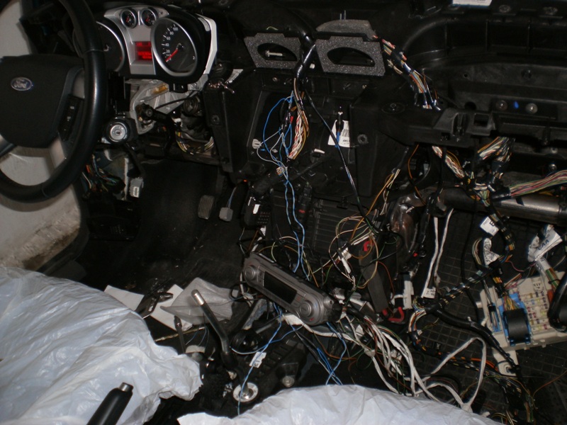

Mesajde morodor » 09 Sep 2011, 10:07
Nu este asa greu cum pare ... am notat absolut tot ce am demontat , am etichetat pungile cu suruburi , iar la montaj o sa stiu exact ordinea in care sa le pun , deci sigur nu raman cu piese in plus ! :D
Trebuia sa vezi ce fata au facut colegii mei de serviciu , cand m-au vazut ieri cu bordul in halul ala ... :))
Aseara nu prea am avut mult timp , dar am scos :
- toate suruburile bordului 2 , inclusiv cateva ascunse prin spate
- doi suporti din tabla din lateralul aerotemei
- o parte din tubulatura aerotermei (de la picioare fata si spate )
- ornamentele de plastic de pe stalpii parbrizului (fara sa rup "bradutii" de prindere)
- am strans aproape tot cablajul in zona cutiei de sigurante (aici a fost ceva de munca pentru ca sunt multe cleme cu care cablajul este prins de bord si multe sunt in spatele bordului si nu am vrut sa le stric ... sau sa rup fire , plus ca mi-am notat tot si am facut o schita cu pozitia lui initiala )
Mesajde morodor » 09 Sep 2011, 13:00
Daca te uiti atent la fotografia de mai sus , o sa vezi o teava de metal , care este pozitionata in partea de jos a bordului (trece pe sub torpedou , prin aeroterma si pe sub volan) , teava care este prinsa de stalpii laterali ai caroseriei , cu niste suruburi lungi pe care daca vrei sa le scoti , trebuie sa demontezi usile , pentru ca altfel nu ai acces la ele .
Daca nu scoti acele suruburi nu poti demonta teava , deci nici bordul 2 care se vede in fotografie , pentru ca teava e prinsa de bordul 2 si fac corp comun . Daca nu scoti bordul 2 , nu poti scoate aeroterma , iar scopul meu principal este sa inlocuiesc aeroterma veche de AC manua cu o aeroterma de climatronic , deci toate se leaga ...
Acum sper ca ai inteles !

De duminica dimineta ... am CLIMATROOOOOOONIC !!! ^^
Dupa multi nervi si multa munca , am incheiat cu succes montarea instalatiei originale de climatronic . M-am temut de acesta modificare , mai ales ca asa cum bine observa un coleg de forum : a fost cea mai importanta si cea mai ampla modificare realizata de mine !
Ma mandresc ca am realizat singur atat demontarea bordului si a instalatiei vechi , cat si montarea si punerea in functiune a instalatiei de climatronic . Pot sa zic ca a fost un succes , dar am intampinat si multe dificultati pe parcursul operatiunii .
Am demontat destul de usor primul bord , dupa care a urmat demontarea la al doilea bord , pentru care a trebuit sa scot usile din fata si mi-a fost teama ca dupa ce le pun inapoi nu o sa se mai inchida cum trebuie , insa totul a fost perfect , pentru ca nu am umblat la suruburile de prindere de pe stalpi sau de pe usa , ci am demontat suruburile de pe mijlocul balamalei si in acest fel , o parte a balamalei a ramas pe stalpul masinii , cealalta parte pe usa , iar dupa montaj , usile se inchid perfect , exact ca inainte . Initial opreatiunea de scoatere a usilor a fost putin dificila datorita cablului care exista intre usa si stalp . Acest cablu are o mufa pe stalpul masinii , mufa care trebuie apasata in 4 puncte de pe lateral ca sa iasa .
Dar cea mai mare problema a aparut dupa ce am conectat toate firele de la instalatia noua , dupa care am montat bordul 2 , ceasurile de bord si volanul , am conectat mufele de la volan si motorul refuza sa porneasca ... nu se aprindeau macar ledurile in bord pe contact ... imi venea sa urlu de nervi ... am verificat toate mufele , toate sigurantele , bateria si tot nu venea curent la contactul de la volan .
Toate instalatiile auxiliare , care au curent permanent (inchiderea centralizata , bricheta , luminile de avarie , luminile interioare si cele de pozitie ) functionau ... dar la contactul de la volan nu venea curent . Asta se intampla sambata seara si eram plin de nervi , asa ca m-am dus frumos acasa sa ma calmez .
Duminica dimineata , cu bateriile incarcate , si foarte calm , am analizat problema si am luat-o pe urma firului rosu cu + ! Dupa 5 minute am descoperit o mufa care nu era conectata corect , din cauza faptului ca o bucata de izolatie de la un cablu , a cazut in acea mufa si nu mai facea contact ... am aranjat mufa , m-am asezat in scaunul de la sofer , mi-am facut o cruce si m-am rugat sa porneasca .... si a pornit ... si motorul si instalatia de climatronic !
Cam atat acum ... incerc sa pun cateva poze in seara asta .
