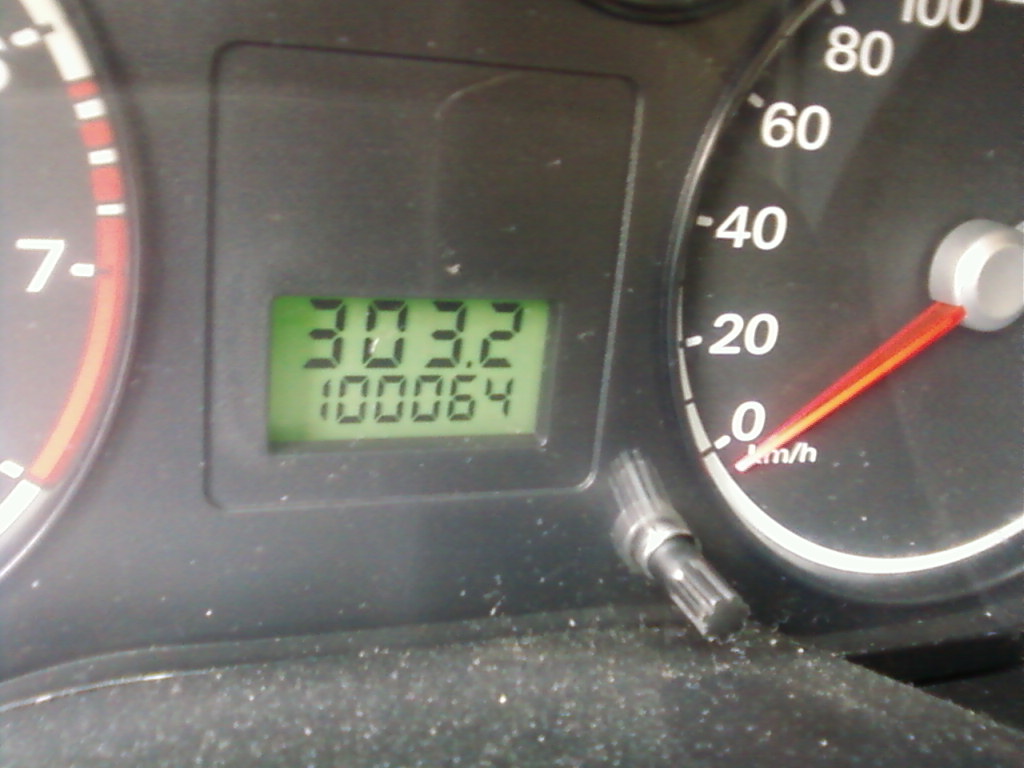

Mesajde adispan » 20 Mar 2012, 19:21
da, deci poza cu pragu de 100 depasit :)

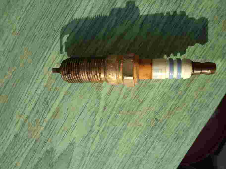

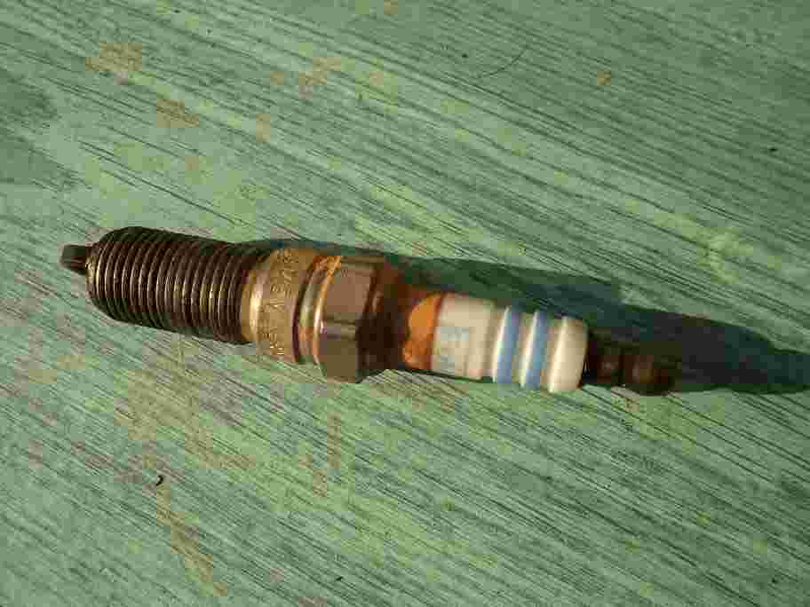

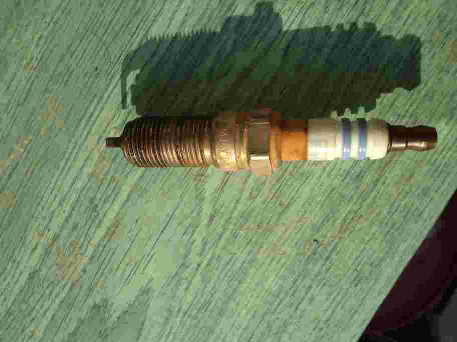

Mesajde adispan » 25 Mar 2012, 10:26
luati si 2 poze cu bujiile date jos de pe masina
culoarea ruginie reprezinta urmele lasate de antigel, cind a scapat pe la dopurile tehnologice

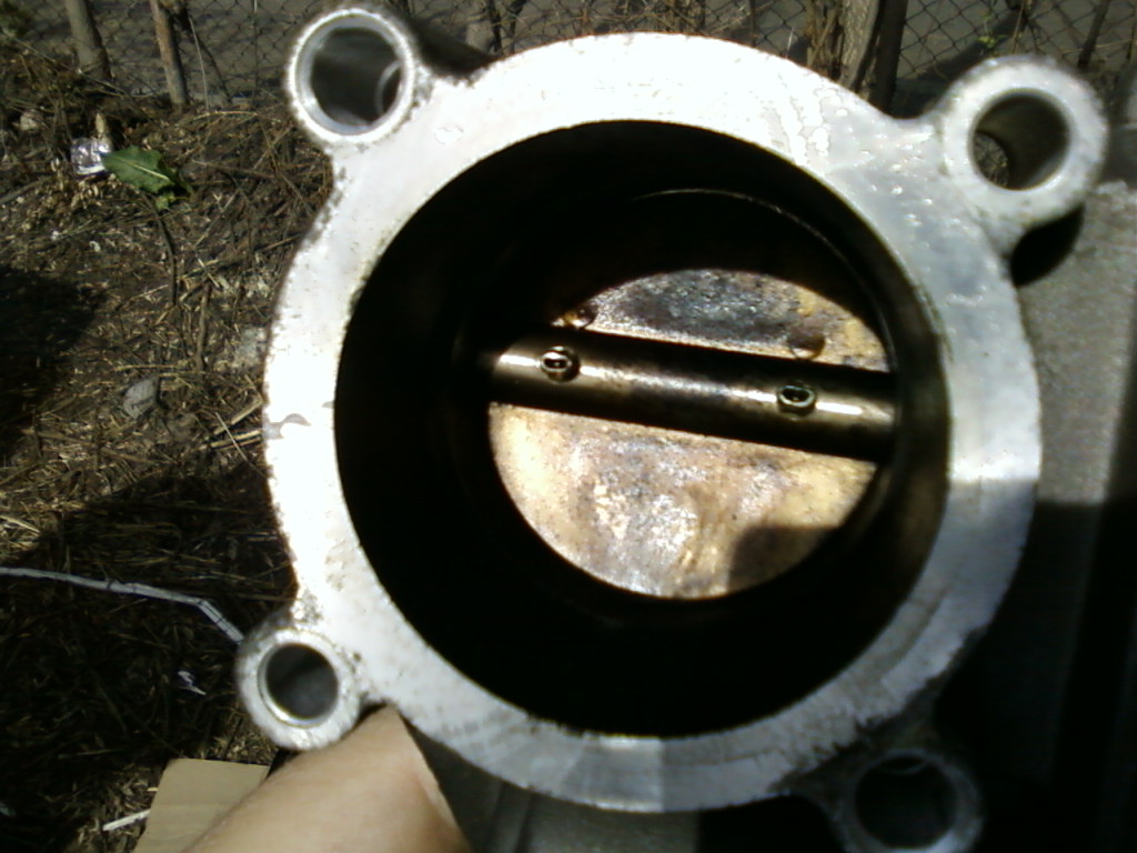

Mesajde adispan » 03 Apr 2012, 20:53
bon, azi am bricolat din nou, impreuna cu nea Vali (ma rog, mai mult el)
am dat jos si am curatat clapeta de acceleratie; avea depuneri sanatoase de ulei; am curatat-o cu spray de frane
am dat jos si curatat debitmetrul, care era plin de ulei; tot spray de frane am folosit
am mai spreyat nitel pe la mufele debitmetrului si clapetei
am curatat nitel, cat s-a putut, depunerile de ulei din interiorul galeriei de admisie
motivele curateniei de primavara: intreruperi usoare la accelerare in special in treapta 2 si 3, si in special cu motor rece; raspuns slab al acceleratiei la calcarea pedalei
dupa curatenie, nitel cox pe A2
rezultat final: raspuns prompt la calcarea acceleratiei, vad maine ce se intimpla cu intreruperile, cu motorul rece; tot maine si poze cu clapeta si debitmetrul murdare

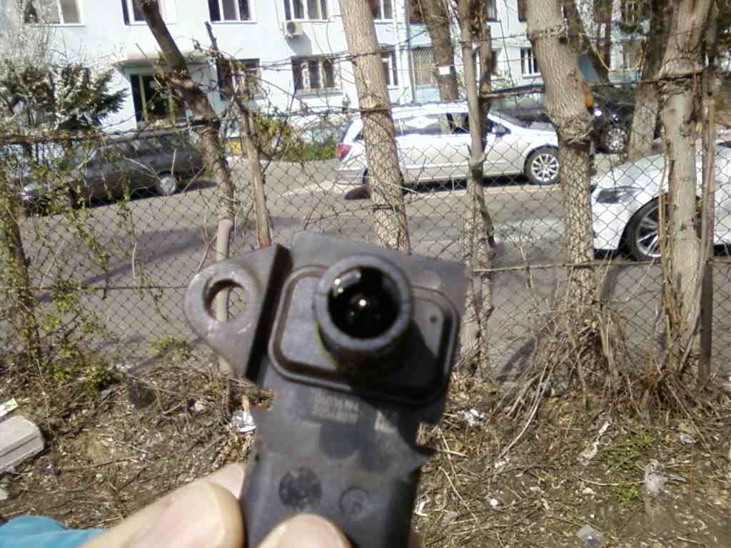

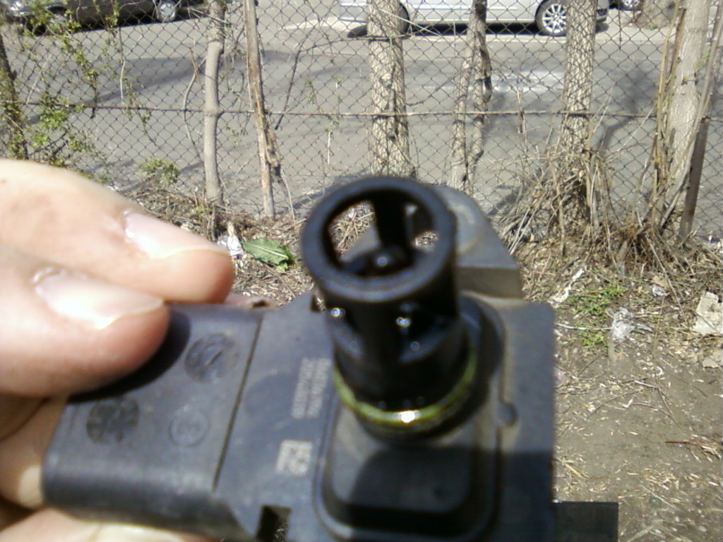

Mesajde adispan » 04 Apr 2012, 17:49
si a venit si ziua de azi, cind am facut de 4 ori drumu bucuresti-giurgiu
prima cheie am dat-o pe la 7 juma dimineata, nicio problema cu relantiu-ul - nu oscila, am facut si un filmulet
la mers, intreruperile la accelerare sunt MULT diminuate, nu pot sa zic ca au disparut de tot, ca parca ... nu; oricum, e mult mai bine ca inainte
poze in continuare cu debitmetrul si clapeta de acceleratie naclaite cu ulei

Re: jurnalul diavolului rosu
Mesajde DanielArdelian2 » 04 Apr 2012, 21:28
Ala nu e debitmetru, e senzorul T-MAP.
Masina ta nu are debitmetru.
DanielArdelian2
Brainiac
Mesaje: 10723
VIN: WF04XXGBB44E42077
Mesajde adispan » 05 Apr 2012, 04:22
asa stiam si io, ca nu am debitmetru, da' m-am luat dupa nea Vali
merci :)
