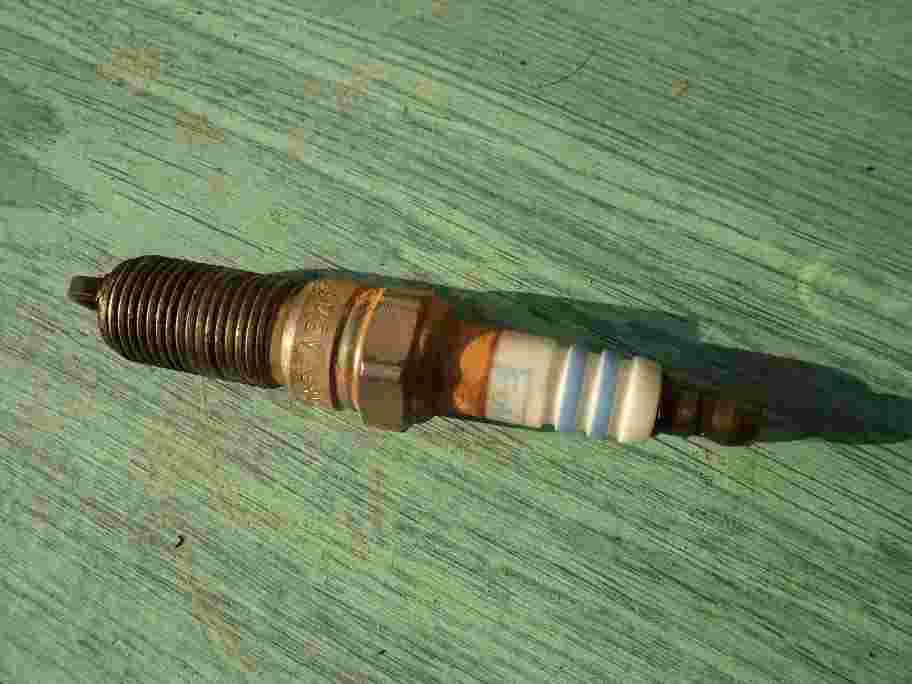

Mesajde adispan » 25 Mar 2012, 10:26
luati si 2 poze cu bujiile date jos de pe masina
culoarea ruginie reprezinta urmele lasate de antigel, cind a scapat pe la dopurile tehnologice
