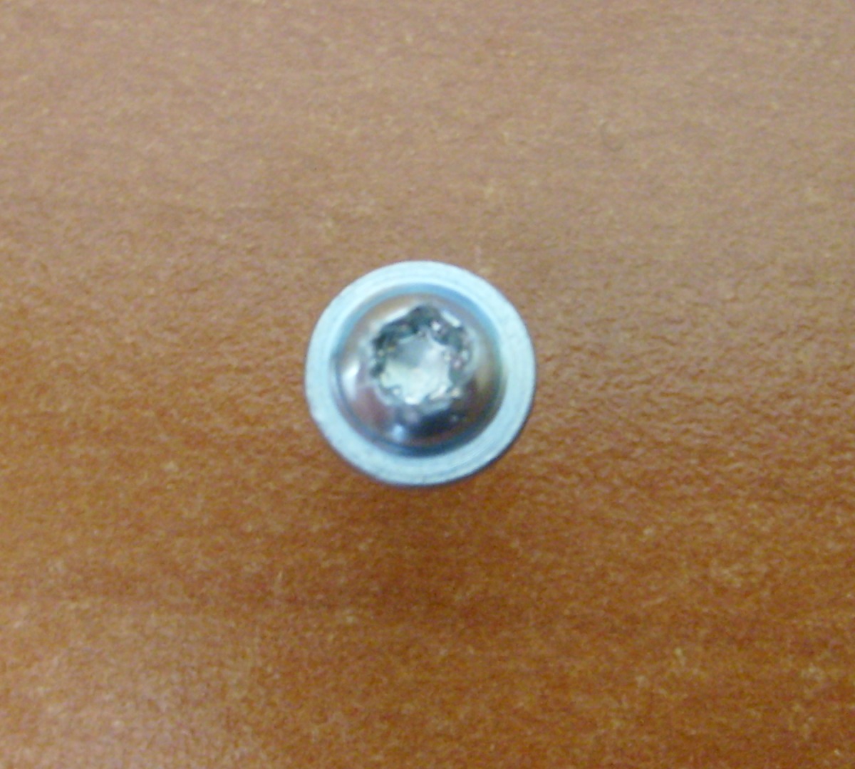

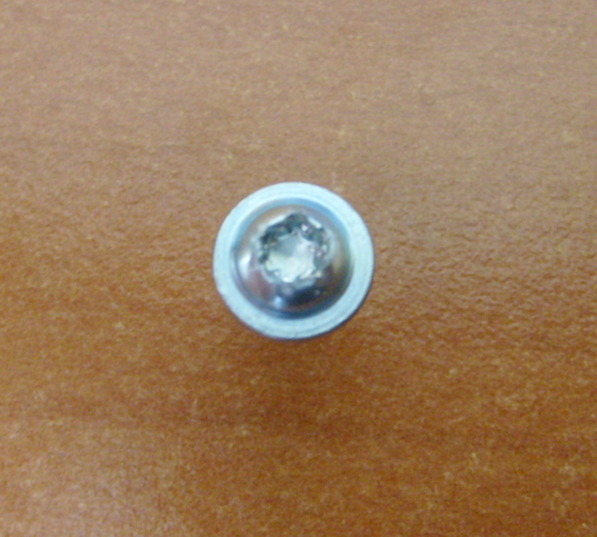

dupa zicala invata din greselile altuia va spun urmatoarele:
-nu aveti nevoie de hartie abraziva pt ca se sterge cu spirt cromul acela (din pacate am vrut sa curat o parte a farului pe care nu l-am vopsit si am observat ca se ia culoarea. din fericire este o portiune destul de mica exact sub bec si da impresia de reflexie a luminii)
-echipati-va cu manusi pt ca mi-am belit mainile. ma dor de nu mai pot, m-am tot taiat, zgariat in timp ce am incercat sa desfac farurile
-cumparati un feon industrial pt ca asta de par merge cam greu (mi-a luat 5 ore sa desfac 2 faruri). Din nefericire desteptii de la ford au prins 2 bucati din cele 3 ale farului (sticla si una din partile reflectorizante) cu suruburi mici de otel cu cap stea (6 capete). 2 suruburi le-am desfacut in 40 de minute. am incercat toate variantele (inclusiv modificarea capului cu letconul).. pana la urma a mers urmatoarea: infipt surubelnita normala bine de tot si invartit cu cheia franceza surubelnita. nasol e ca aceste suruburi sunt puse in pozitii incomode astfel incat nu poti sa apesi tare pe far, altfel s-ar rupe.
-aveti grija cu vopsitul. desi am avut o masca de praf. nu a avut nici un efect. trebuie una cu oxigen. eu mi-am tinut respiratia :D :-& si geamurile deschise :D
-mizeria este de nedescris.siliconul original se imprastie peste tot si este si unul negru care se vede bine.

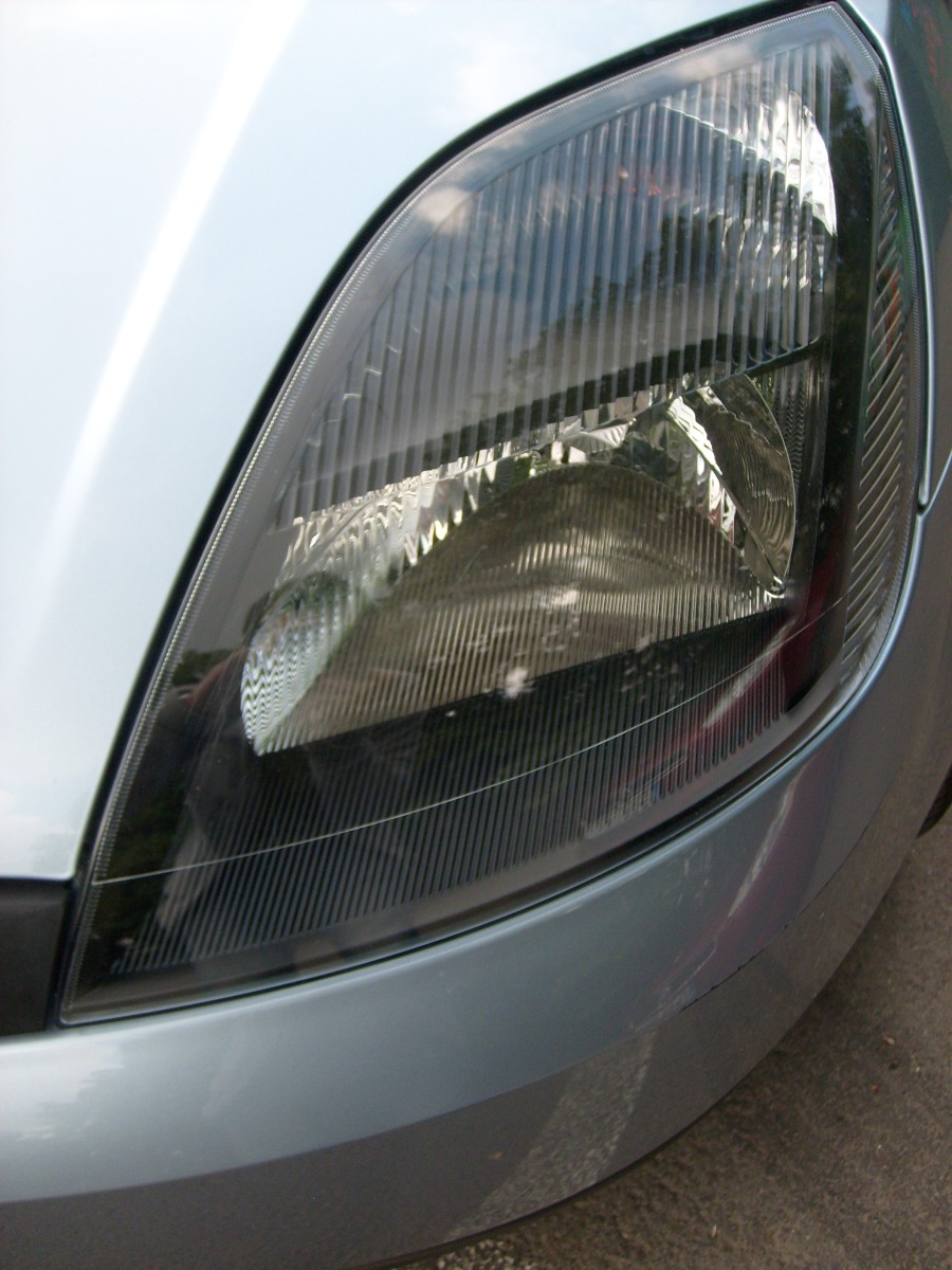

Mesajde mihai_florescu_09 » 04 Mai 2009, 14:31

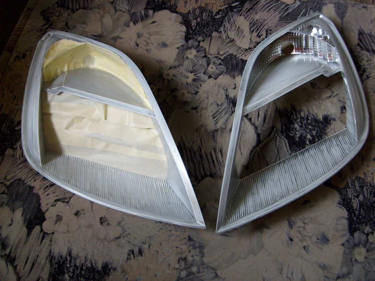

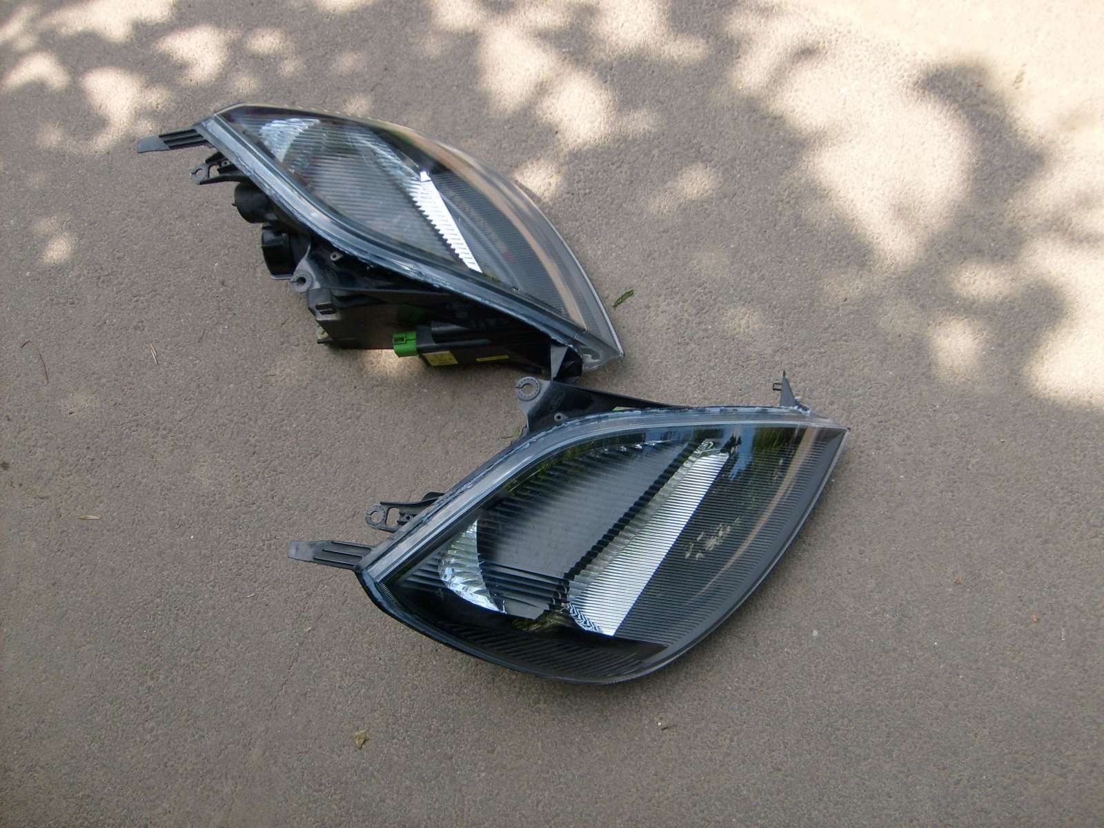

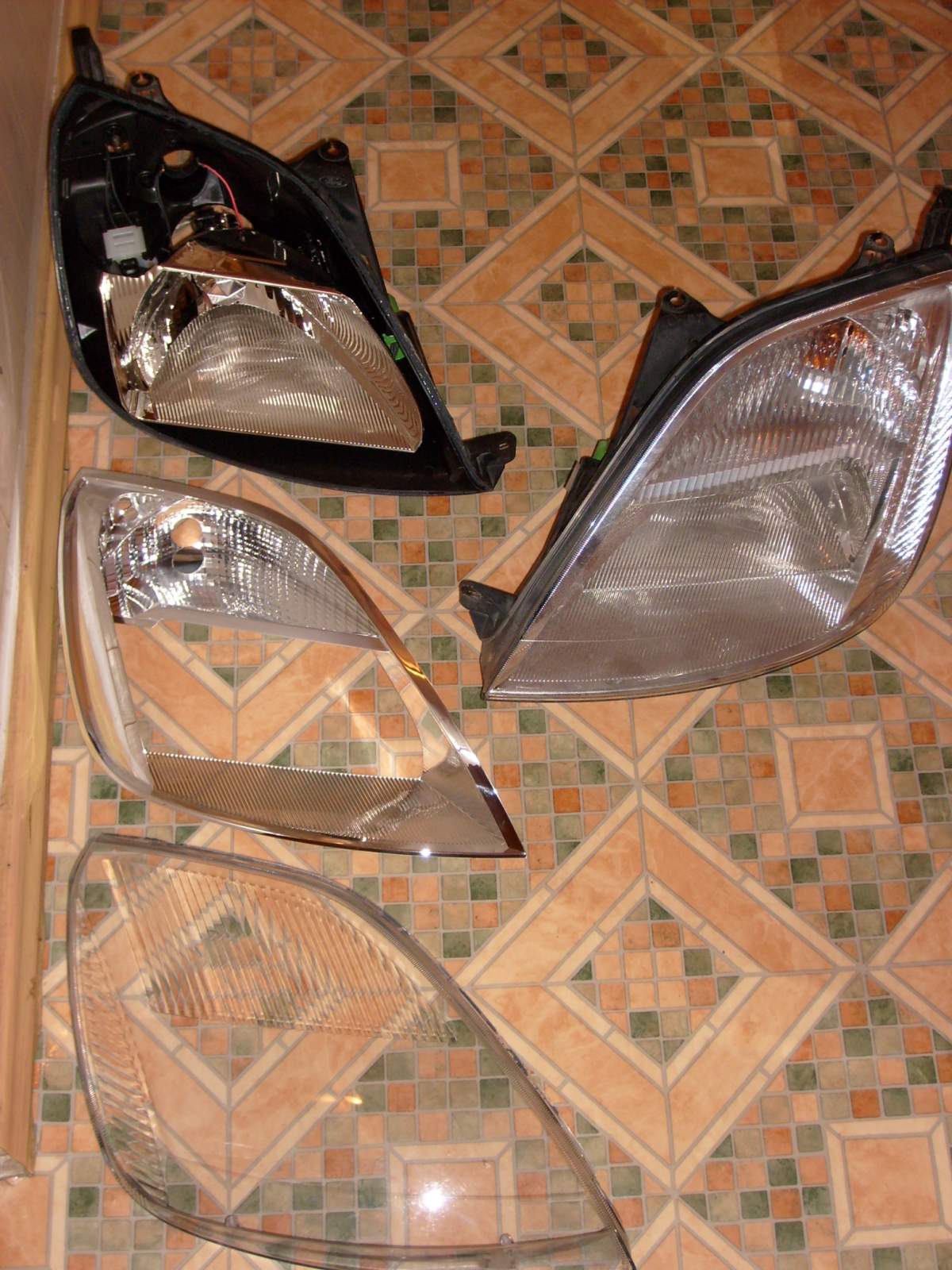

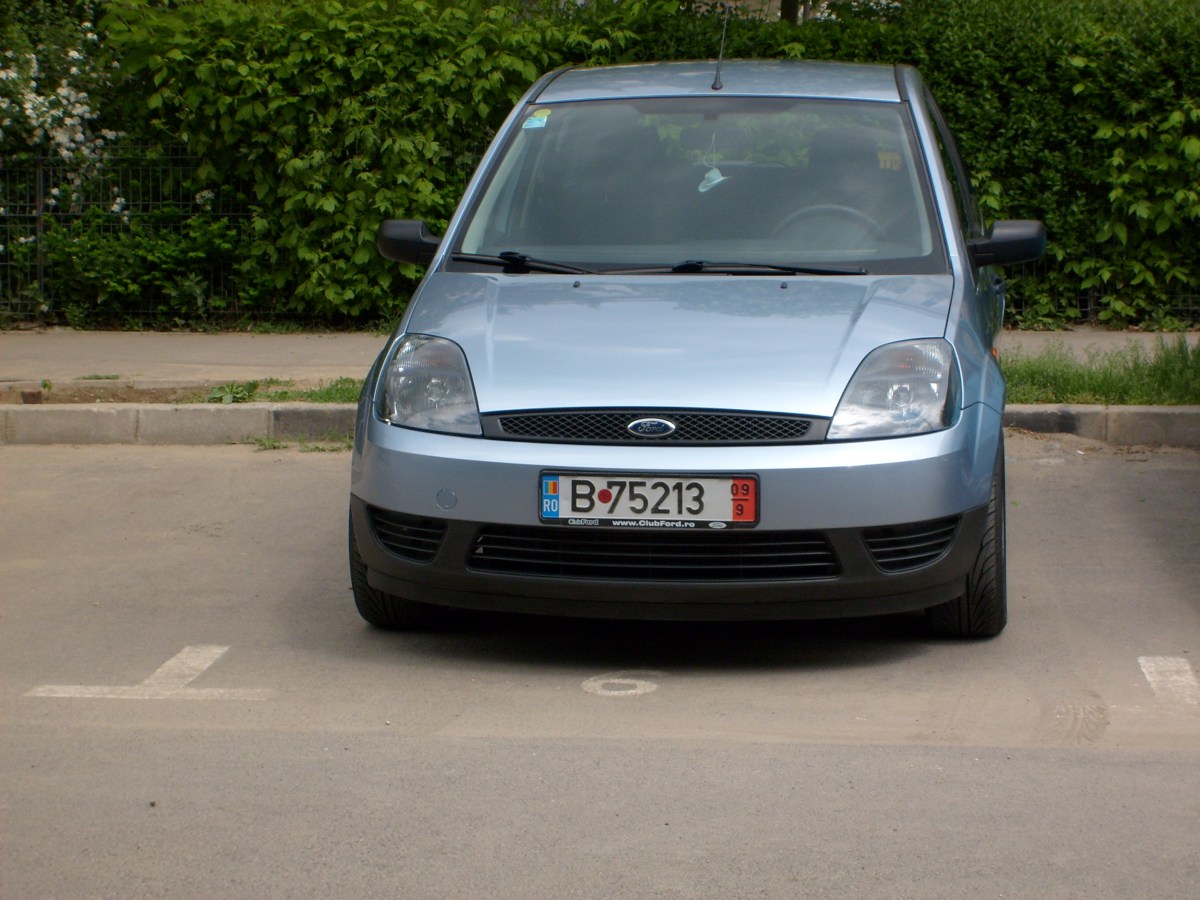

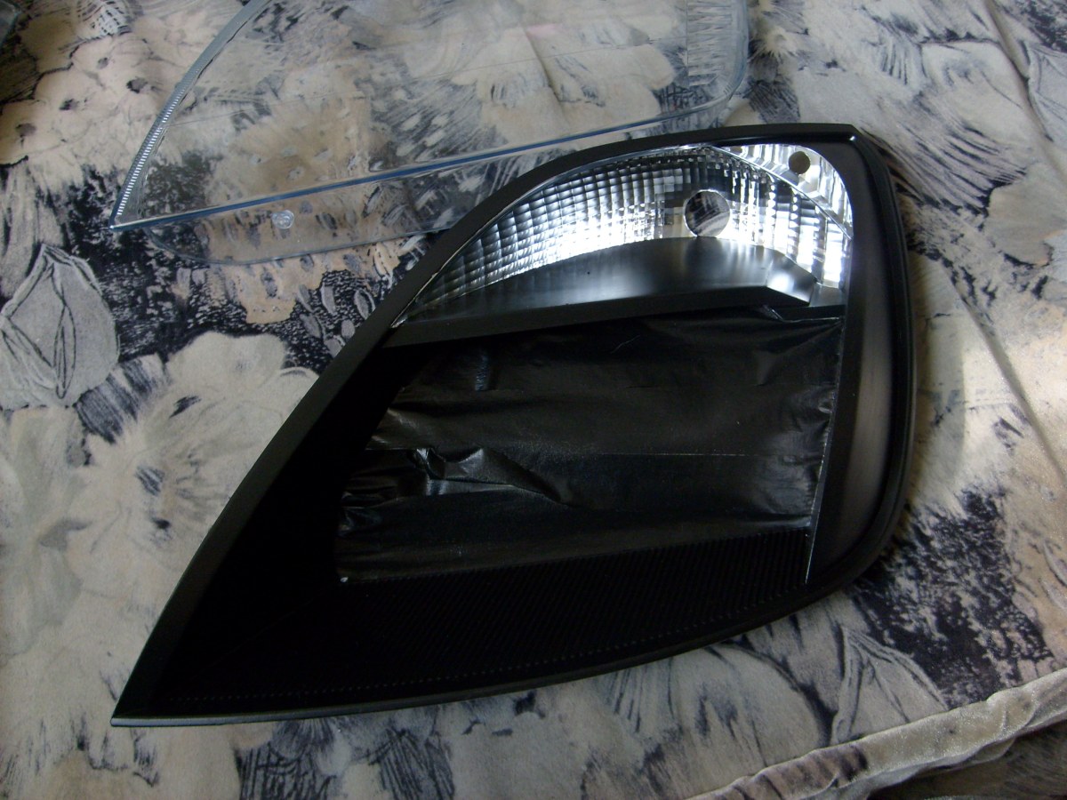

ce am facut:
-am scos farurile si am dezlipit carcasa utilizand un uscator de par si o surubelnita (5 ore)

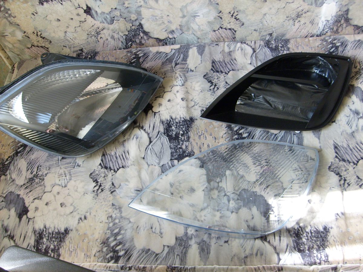

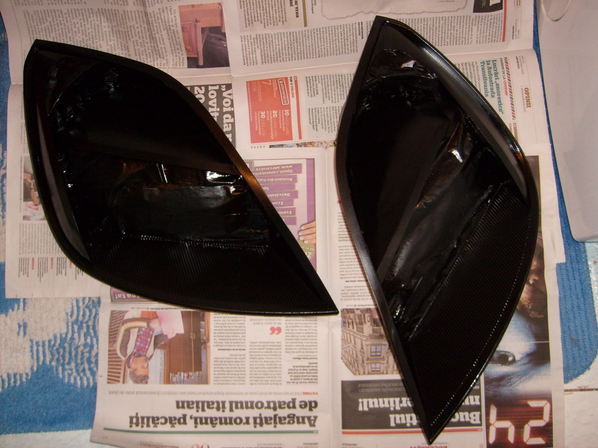

-am pregatit suprafata de vopsit cu hartie abraziva (granulatie 320, 400, 600) si am spalt bine zona si sters cu spirt
-am mascat zonele pe care nu am dorit sa le vopsesc
-am vopsit elementele dorite (7 straturi fine la interval de 10 minute; tubul de vopsea incalzit inainte de fiecare strat si agitat cel putin 1 minut)

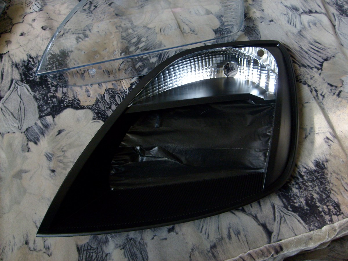

-am asamblat farurile la loc cu silicon (Ceresit CS26; s-a intarit in 4 ore) - de asta nu am pus pozele ieri :D
-am montat farurile pe masina, am spalat masina (farurile nu s-au aburit, becurile se aprind)
daca as face asta din nou:
-m-as gandi de 2 ori daca sa o fac sau nu (mi-a luat cam o zi intreaga munca efectiva + asteptatul la vopsit, sa se usuce siliconul etc)
-as folosi manusi (am toate degetele belite si palmele invinetite de la niste suruburi problema (vezi poza))
-nu as mai folosi hartie abraziva (dupa ce am vopsit componentele am vrut sa sterg oglina si partile nevopsite si am observat ca acel crom se indeparteaza cu spirt. din fericire o zona f mica e afectata si nu se vede)
-daca nu ar functiona spirtul nu as mai folosi hartie de 320 deoarece lasa niste zgarieturi cam adancisi cu greu se corecteaza cu hartie cu granulatie mai mare
-as folosi o masca cu oxigen (cea de praf nu e buna de nimic)
-as fi mai atent la mascarea partilor ce nu trebuie vopsite (am mascat putin cam mult :D din fericire acei milimetri care trebuiau vopsiti si nu au fost se afla sub sticla mata - norocul incepatorului)
-m-as asigura ca am toate instrumentele necesare. desi stiam ca am un pistol pt silicon, nu l-am mai gasit si am stau sa caut prin vecini
-as folosi un feon industrial pt ca uscatorul de par e cam lent

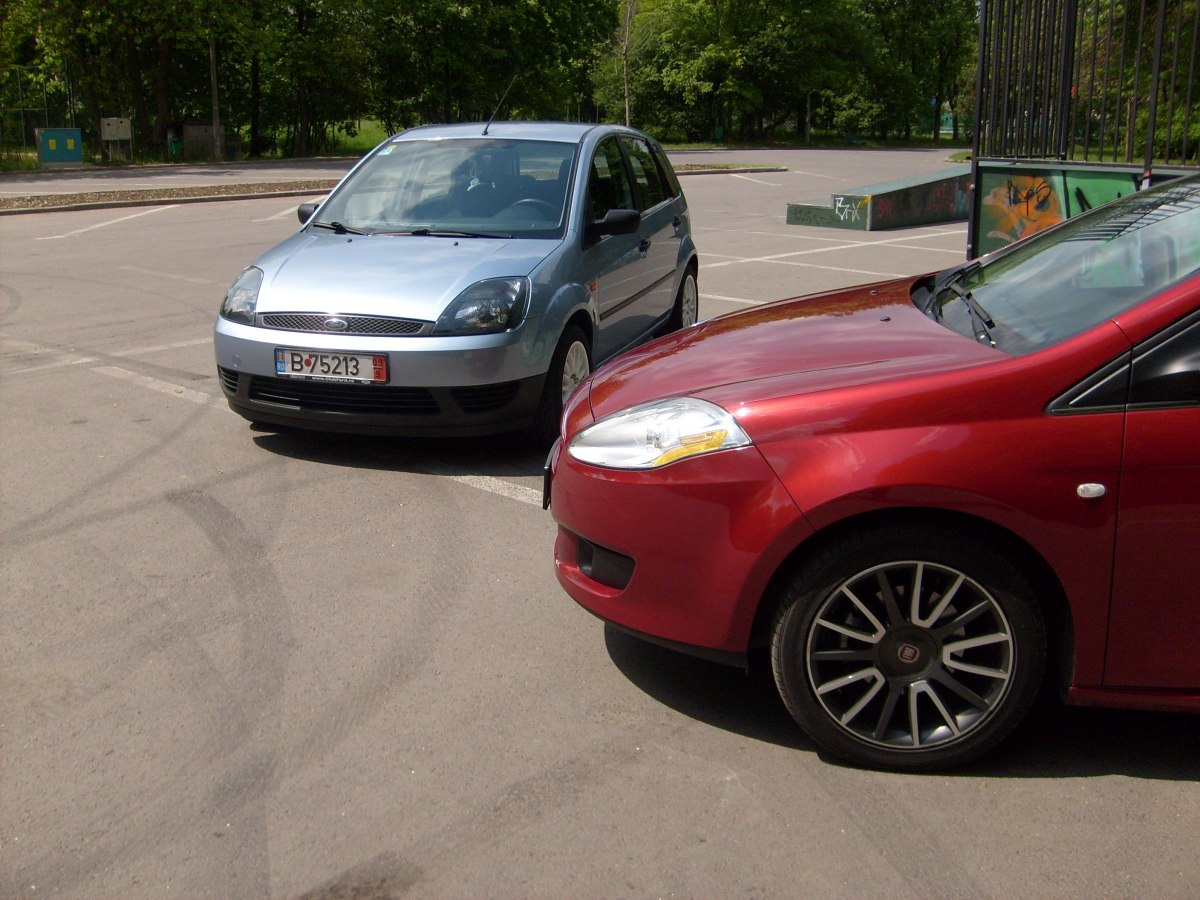

Mesajde mihai_florescu_09 » 04 Mai 2009, 14:33

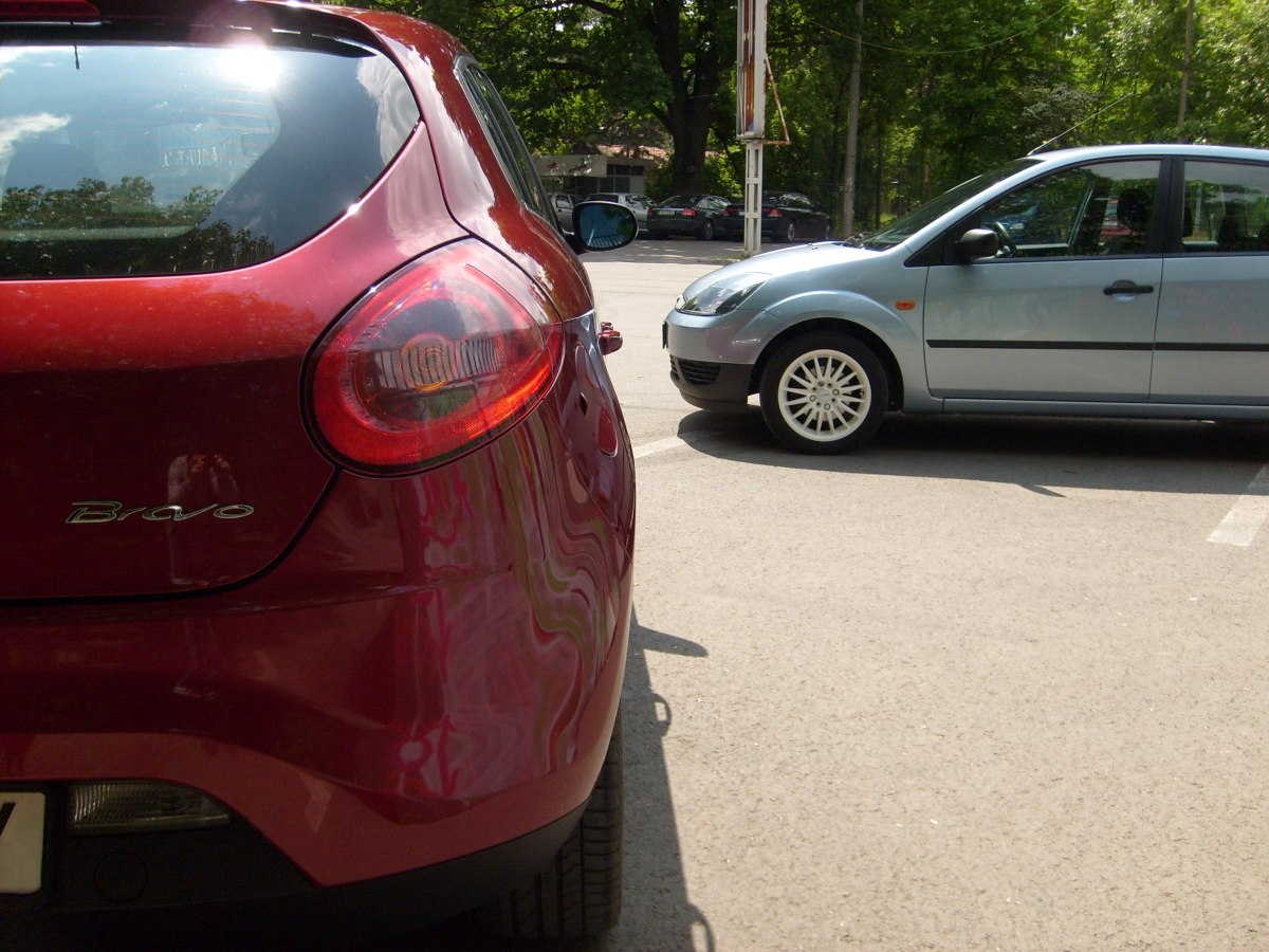

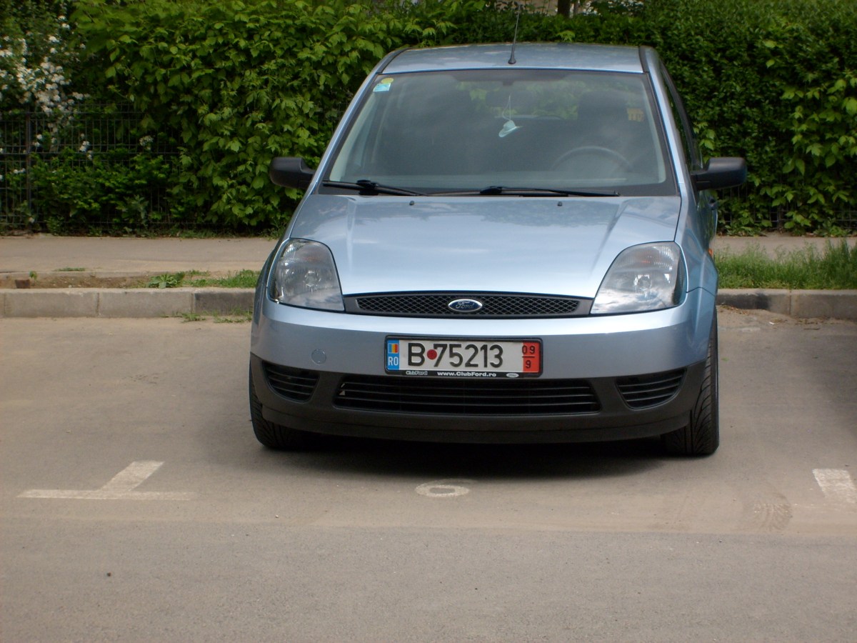

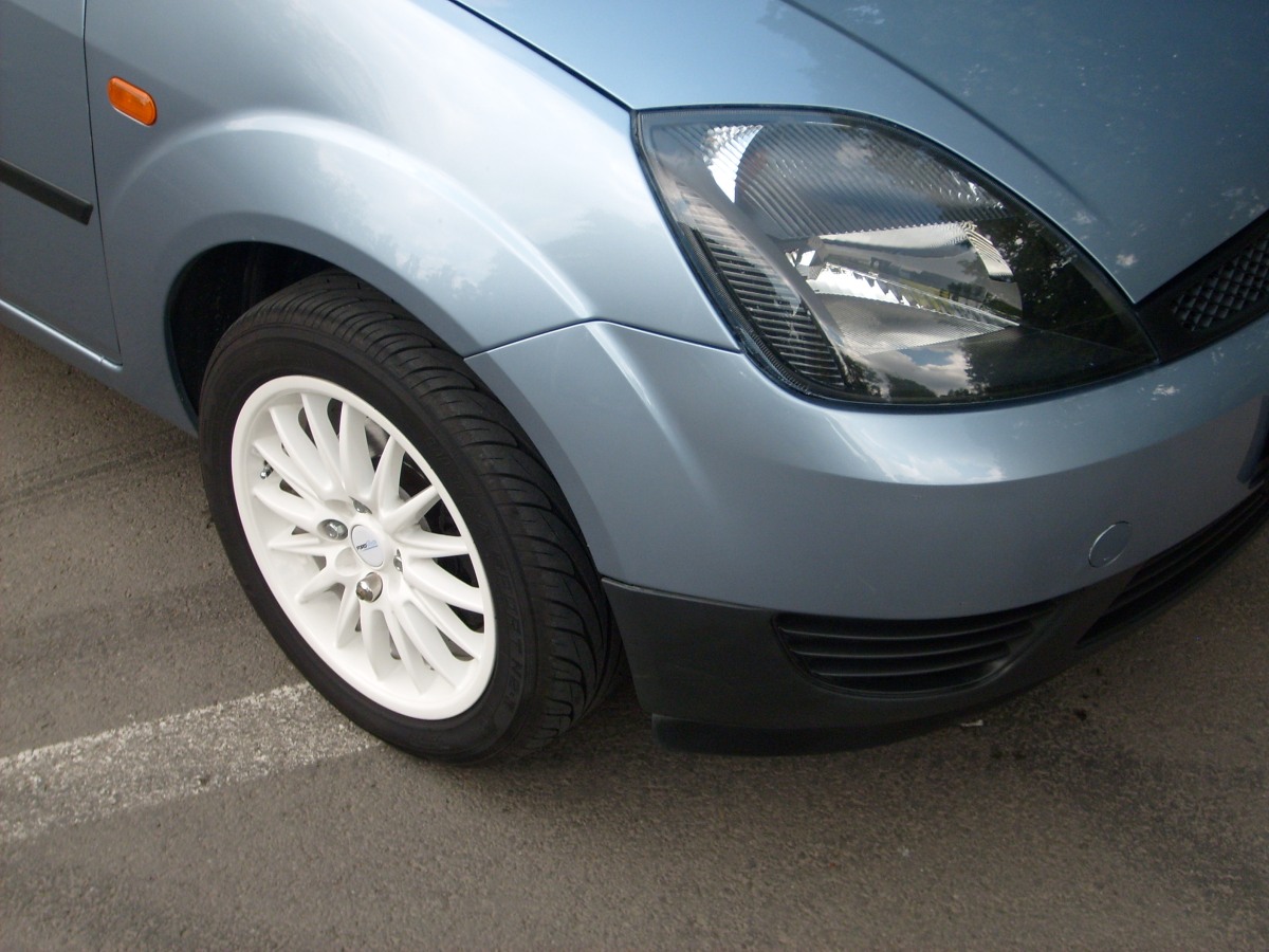

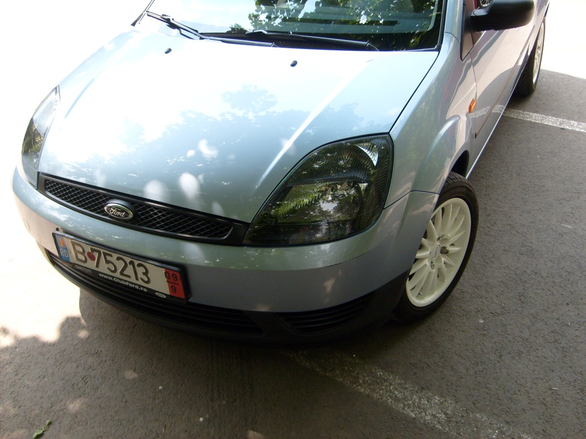

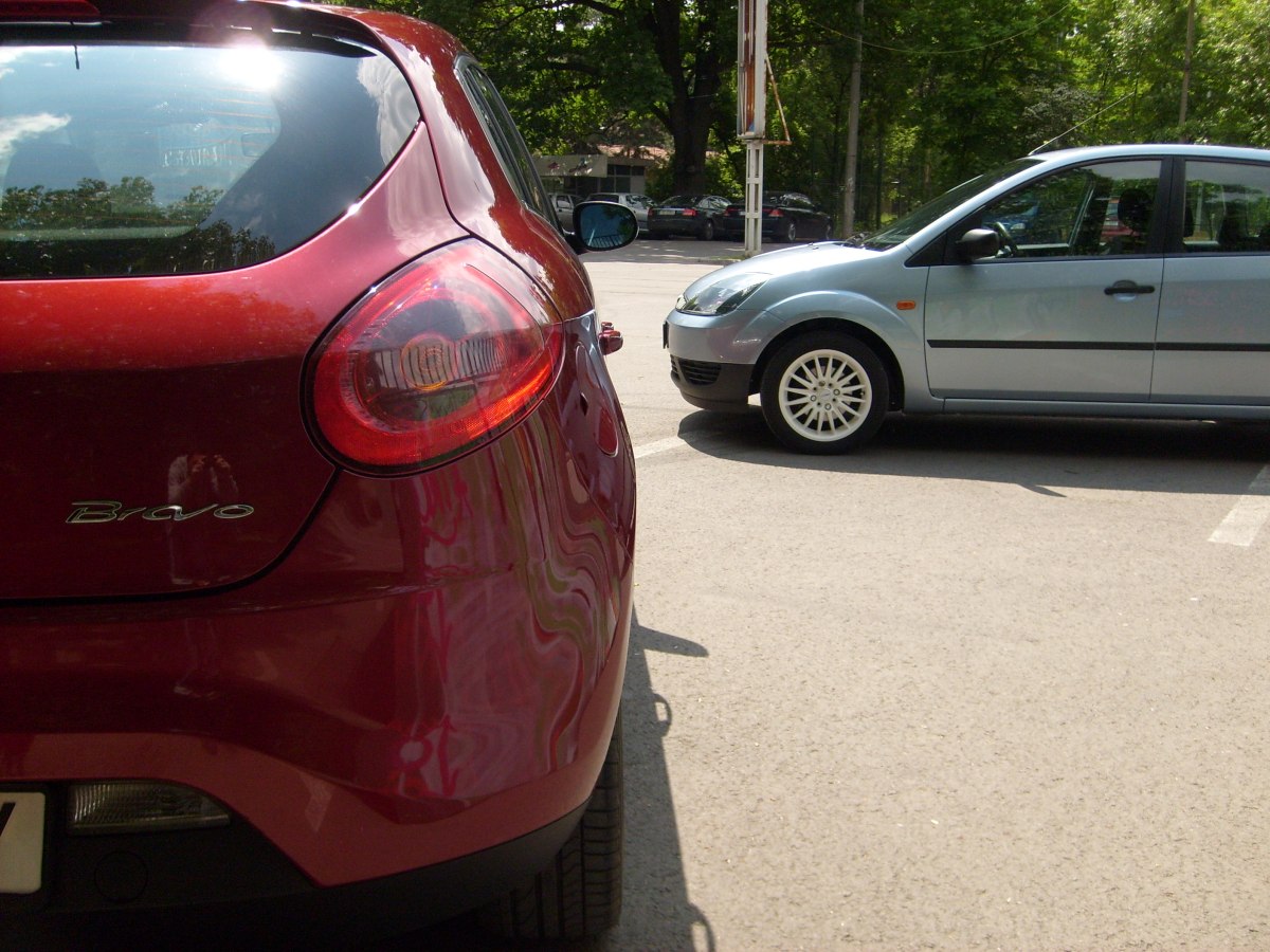

apoi se ia una bucata prieten bun, se spala masinile impreuna si se merge la o sesiune de poze :D enjoy the pics

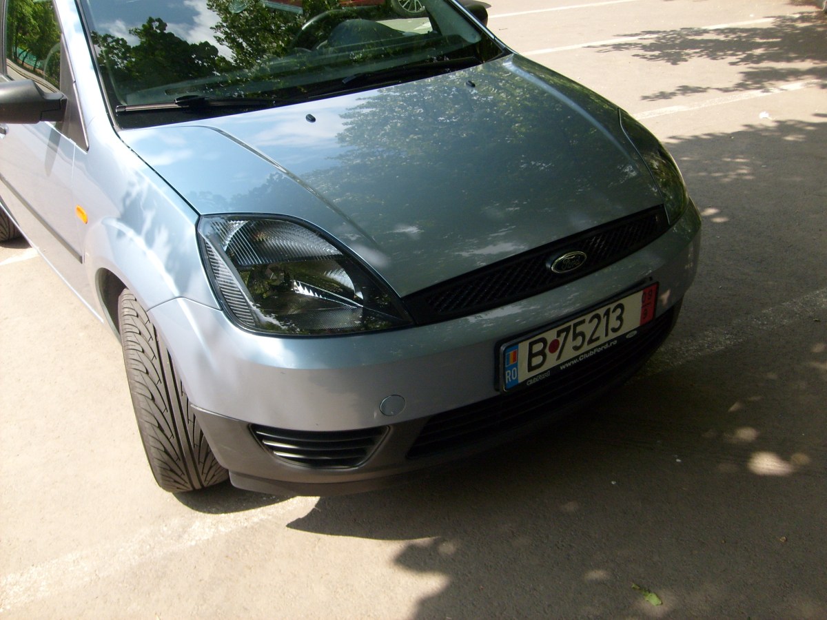

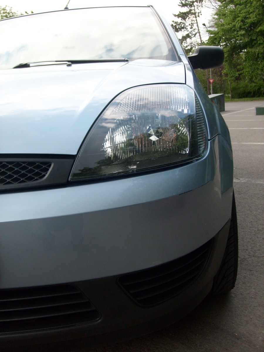

Mesajde mihai_florescu_09 » 04 Mai 2009, 14:40
ce am uitat sa mai spun este ca trebuie sa fiti atenti cu siliconul. eu m-am murdarit putin pe maini si apoi am pus mana pe sticla. din pacate sticla a ramas putin patata, unsuroasa. nu s-a luat nici cu spirt si nici la spalatorie. oricum sticla e putin zgariata si cred ca o sa o duc la un polish de faruri..
fiind lumina afara nu am apucat sa testez si noile becuri philips vision plus si nici poze cu semnalul nu am facut. mai pe seara..daca nu ploua

Re: The misery
Mesajde CristianIP » 04 Mai 2009, 14:53
arata mai bine intradevar, dar eu nu as face asta nici sa ma bati - io ma rezum la spalatul masinii :))

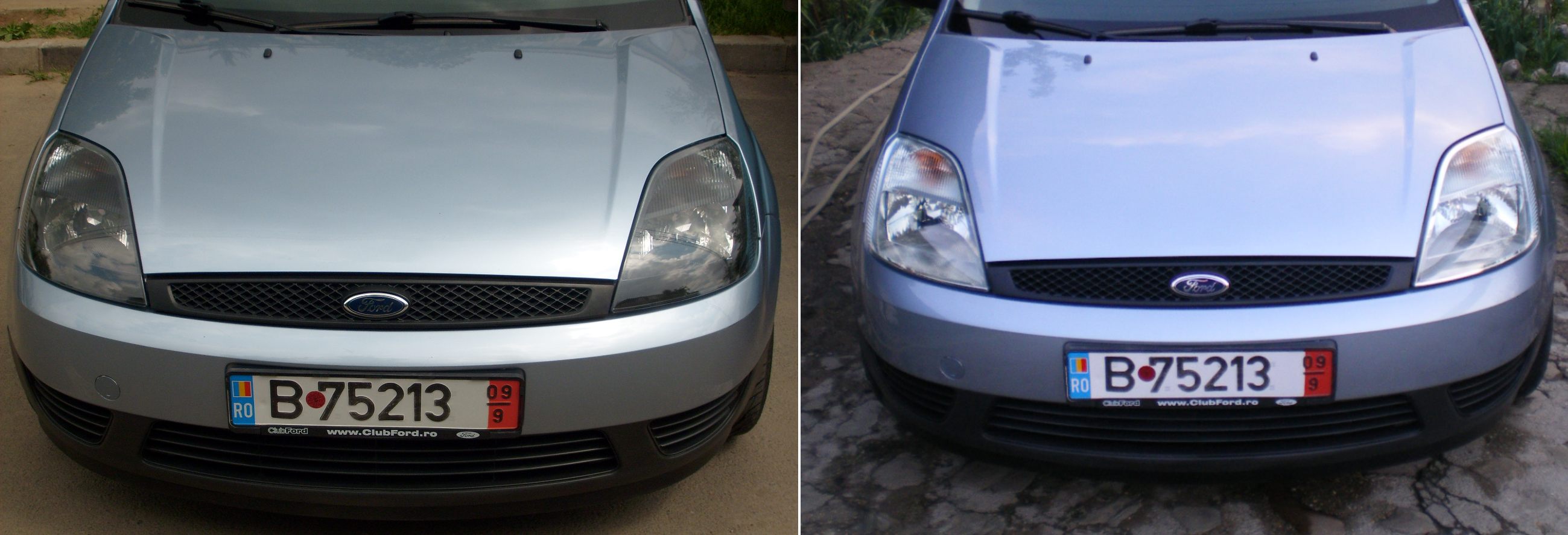

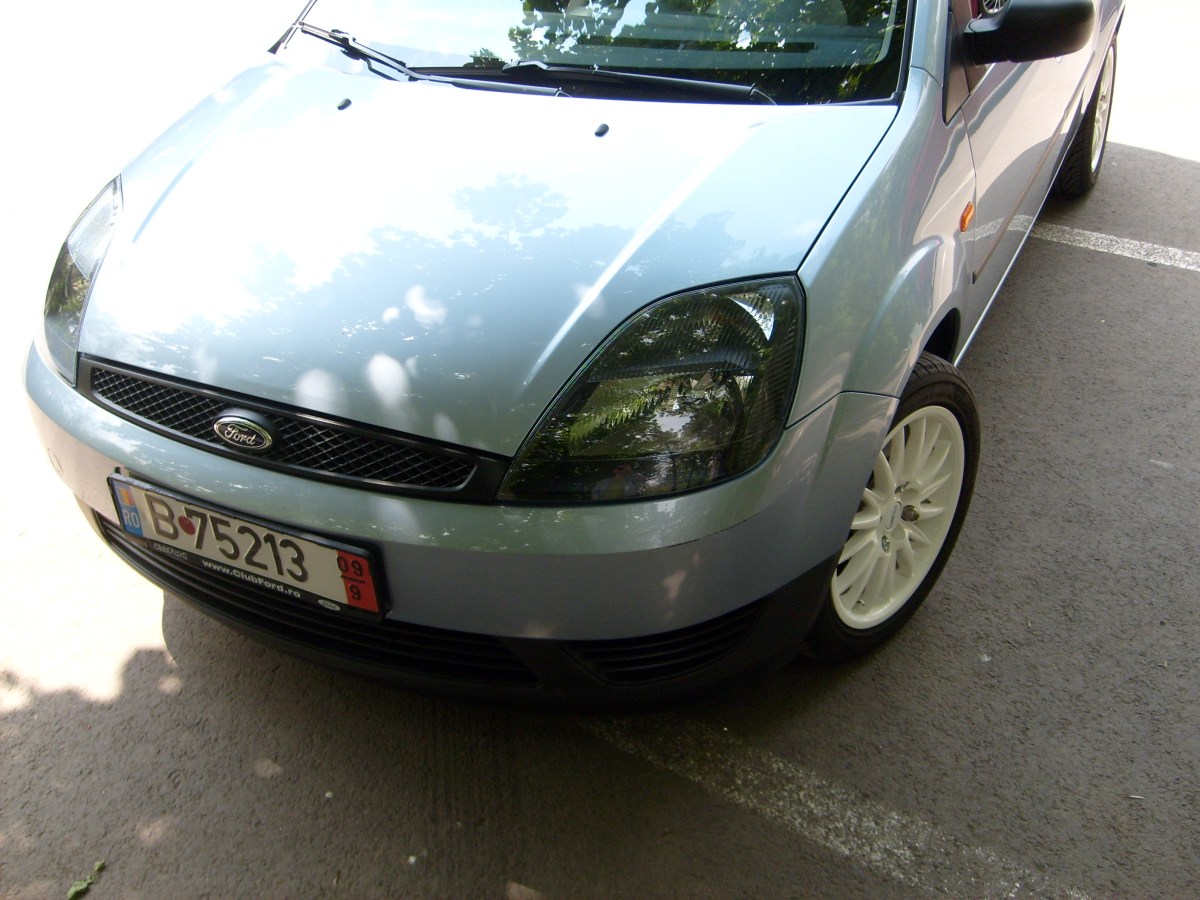

Mesajde mihai_florescu_09 » 04 Mai 2009, 15:14
eu chiar mi-am dorit sa le fac altfel..asa ca daca vrei poti :) Inca 2 poze :D

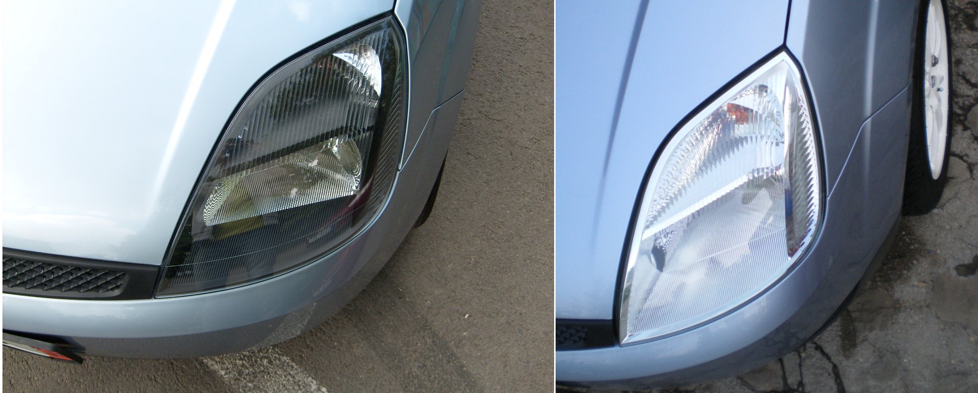

Re: The misery
Mesajde Razvychi » 04 Mai 2009, 18:28
wow..arata criminal. imi place la nebunie. buna treaba!!! ;) ...cam greu dar arata foarte bine. felicitari.

Re: The misery
Mesajde martini » 04 Mai 2009, 18:48
si mie imi place cum ti-a iesit. dar stii ca ai luat microbul, da? acum nu o sa poti sa te mai opresti din modificari... :D
