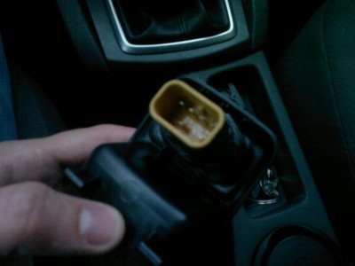

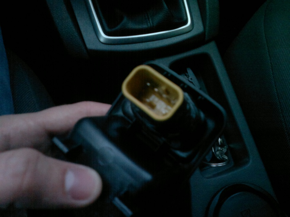

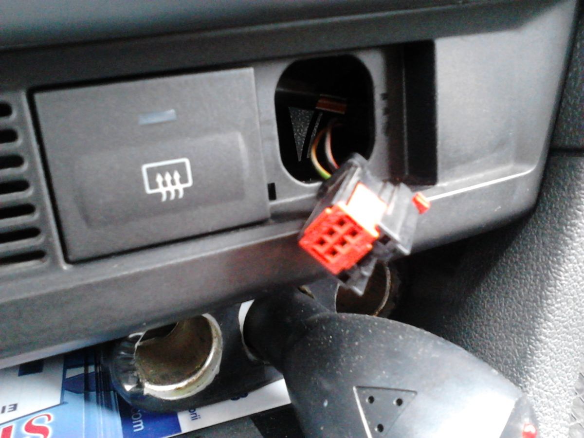

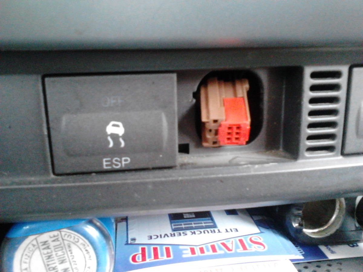

Azi am desfacut capacele de pe grila care contine si butonul de esp si dezaburire in ideea de a-mi monta minivoltmetrul si un spatele capacelor prinse de ele ( la fiecare capac) sunt mufe cu cabluri . am facut si poze si o sa le pun mai pe seara. sunt curios. de la ce ar fii acele mufe

Sunt cablajele la interior facute, lipsesc butoanele. Acum instalatia propriu zisa nu prea e la toate.

Nu prea mult. as vrea sa ii iau + de la contact sa se stinga cand iau contactul si am vrut sa il pun in locul la butoanele alea libere dar cum am mufe si mu stiu de la ce sunt mai astept sa vad despre ce e vorba acum m-am uitat mai atent la ele si cea din dreapta are doua fire si cea din stanga de langa butonul ESP are 6 fire
Re: Focus II SEF
20 Feb 2013, 15:08
Langa ESP e degivrarea partbiz. Sfatul meu este sa il pui in cel din dreapta. Sunt putine modele care il folosesc pe ala, mi se pare ca e buton de dezactivare Airbag pasager sau indicator de dezactivare, ceva in sensul asta.
In topicul de pe care l-ai cumparat a pus un coleg o poza cu voltmetrul montat acolo. Arata ok, dar pe mine tot ma zgarie pe ochi tot ce nu e "din nascare". Ist nebun. :)

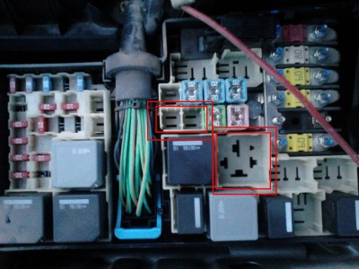

Cel de comanda sigur il ai. Il cam avem cu totii. Putin probabil sa il ai si pe cel de putere, dar in functie de nivelul de echipare exista. Ca sa verifici deschizi panoul de sigurante din compartimentul motor si vezi daca ai sigurantele 14 si 16, sau daca macar au pini de conectare in soclu. Daca sunt alea ar trebui sa ai.

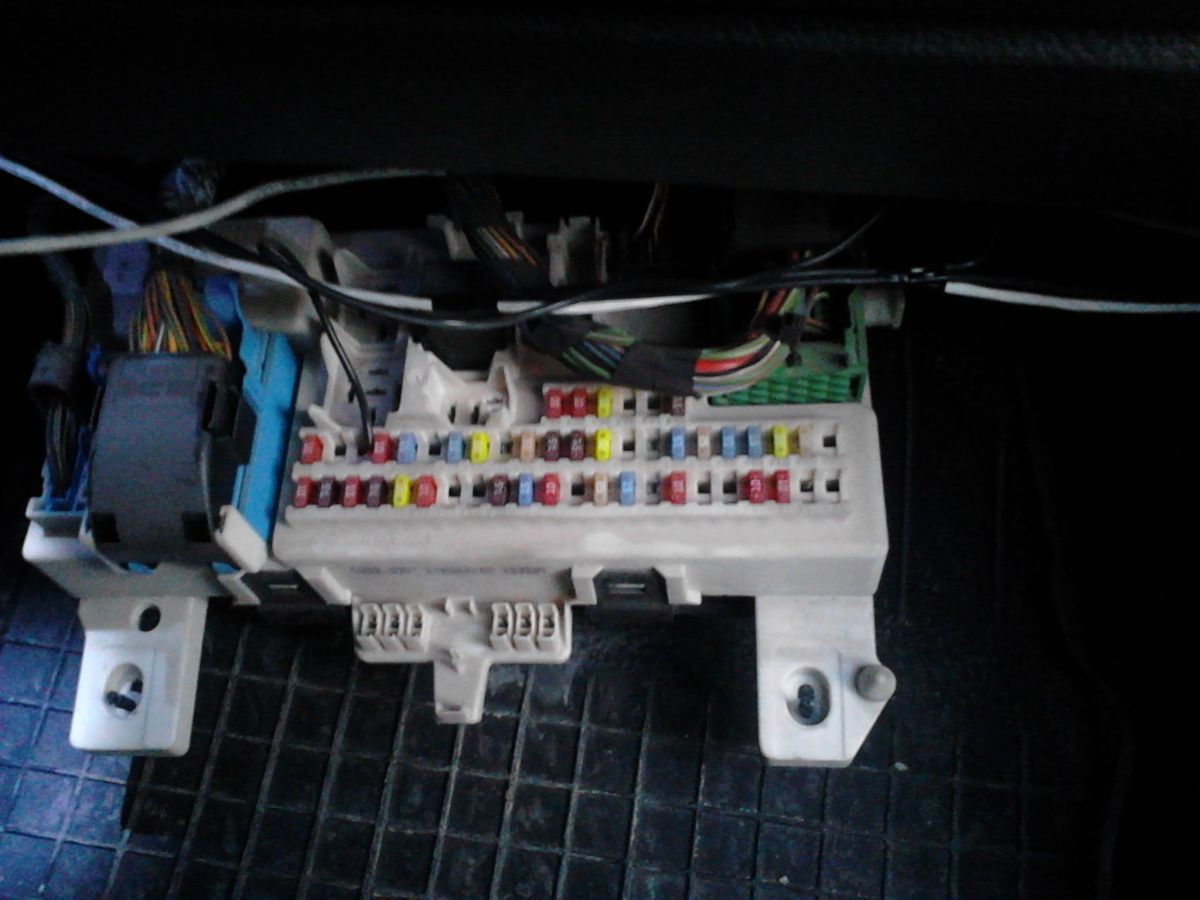

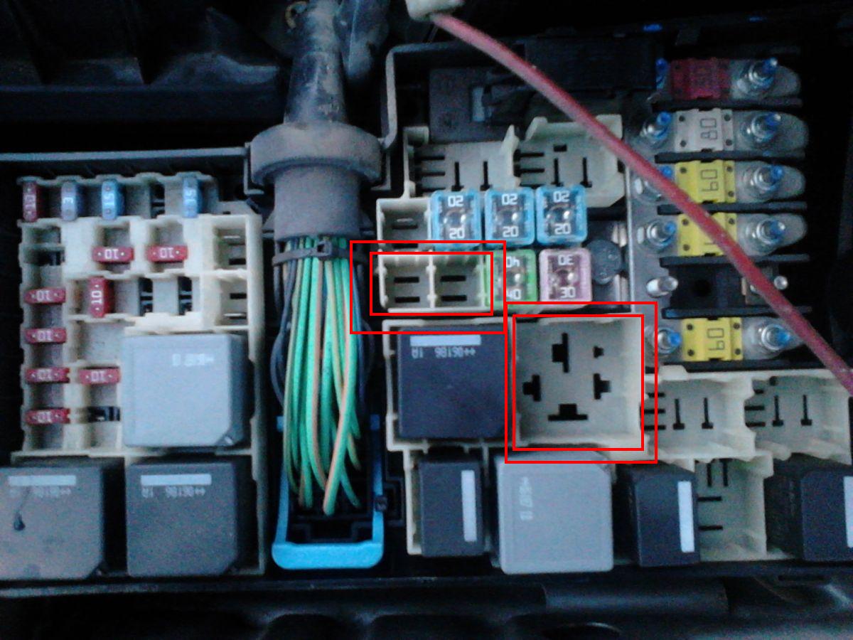

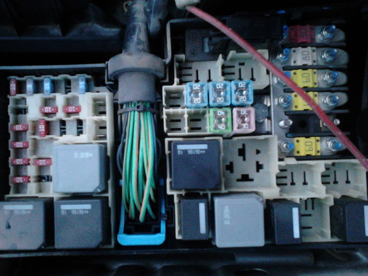

astea sunt mufele pe care le-am gasit si poze cu tablourile de sigurante de sub bord si din compartimentul motor, nu imi dau seama care ar putea fii siguranta sua unde ar trebui sa fie siguranta de la parbrizul incalzit
Re: Focus II SEF
20 Feb 2013, 20:29
Nu ai incalzire. Aici ar fi fost sigurantele + releul.

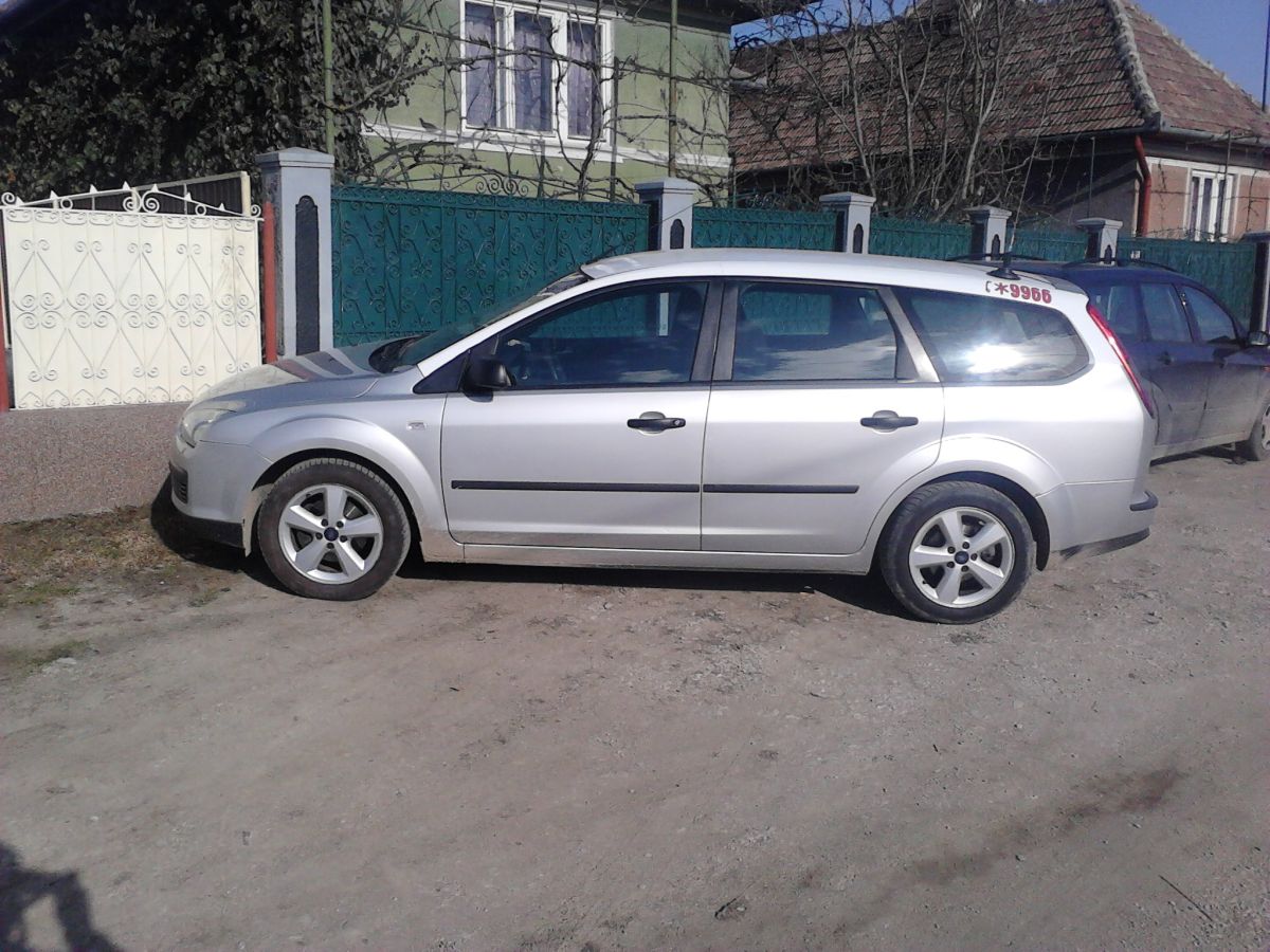

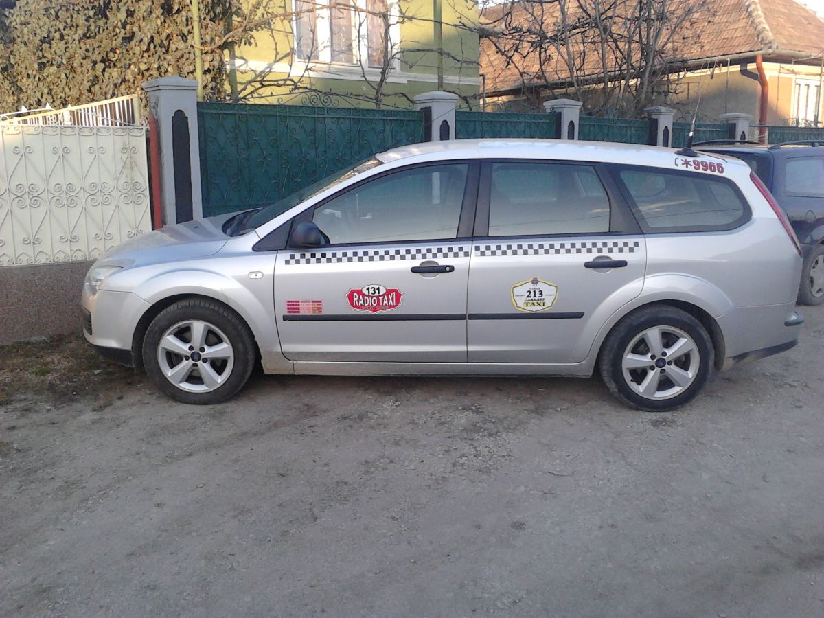

si gataam reusit pana la urma
si o pozafaraemblemele taxi

Bun asa! Sa le invarti cu placere.
Re: Focus II SEF
27 Feb 2013, 21:28

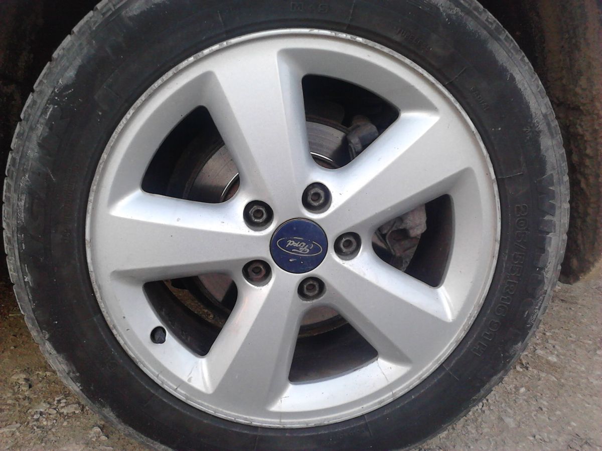

merci fain, ai zis tu sa vad de interior ca acolo stau mai mult dar dupa ca am mai facut ceva schimbari minore la interior tot mi-am facut damblaua cu rotile :D
Re: Focus II SEF
27 Feb 2013, 21:36
Cauta si niste piulite pentru jante de aliaj. Arata mai bine si fixeaza si janta cum trebuie

is piulite pt jante de aliaj originale dar nu mai au protectia de tabla

Sef ... cauta piulite pline pentru jantele acestea, asa cum am eu la jantele mele de iarna.
download/file.php?id=120985&mode=view
Ce ai tu momentan sunt piulite "deschise" pentru jantele care au capac pentru zona suruburilor.
