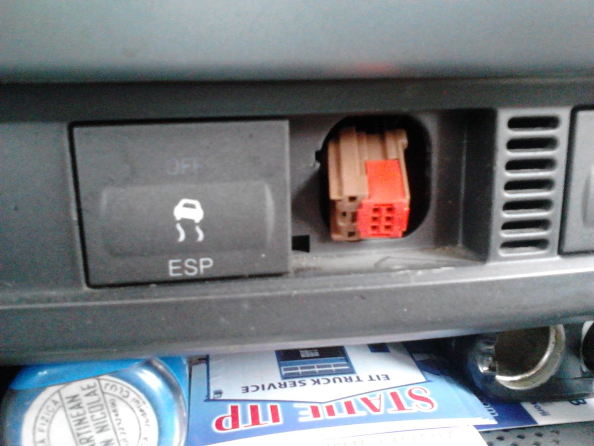

Azi am desfacut capacele de pe grila care contine si butonul de esp si dezaburire in ideea de a-mi monta minivoltmetrul si un spatele capacelor prinse de ele ( la fiecare capac) sunt mufe cu cabluri . am facut si poze si o sa le pun mai pe seara. sunt curios. de la ce ar fii acele mufe

Mesajde MuciX » 20 Feb 2013, 14:06
Sunt cablajele la interior facute, lipsesc butoanele. Acum instalatia propriu zisa nu prea e la toate.
Spor la bricolat. Ai mult de desfacut sa il montezi?

Mesajde cj86sef » 20 Feb 2013, 14:14
Nu prea mult. as vrea sa ii iau + de la contact sa se stinga cand iau contactul si am vrut sa il pun in locul la butoanele alea libere dar cum am mufe si mu stiu de la ce sunt mai astept sa vad despre ce e vorba acum m-am uitat mai atent la ele si cea din dreapta are doua fire si cea din stanga de langa butonul ESP are 6 fire

Mesajde MuciX » 20 Feb 2013, 15:08
Langa ESP e degivrarea partbiz. Sfatul meu este sa il pui in cel din dreapta. Sunt putine modele care il folosesc pe ala, mi se pare ca e buton de dezactivare Airbag pasager sau indicator de dezactivare, ceva in sensul asta.
In topicul de pe care l-ai cumparat a pus un coleg o poza cu voltmetrul montat acolo. Arata ok, dar pe mine tot ma zgarie pe ochi tot ce nu e "din nascare". Ist nebun. :)

Re: Focus II SEF
Mesajde cj86sef » 20 Feb 2013, 15:31
asta inseamna ca e posibil sa am cablajul pt degivrare?

Re: Focus II SEF
Mesajde MuciX » 20 Feb 2013, 15:35
Cel de comanda sigur il ai. Il cam avem cu totii. Putin probabil sa il ai si pe cel de putere, dar in functie de nivelul de echipare exista. Ca sa verifici deschizi panoul de sigurante din compartimentul motor si vezi daca ai sigurantele 14 si 16, sau daca macar au pini de conectare in soclu. Daca sunt alea ar trebui sa ai.

Re: Focus II SEF
Mesajde cj86sef » 20 Feb 2013, 20:25

Mesajde MuciX » 20 Feb 2013, 20:29
Nu ai incalzire. Aici ar fi fost sigurantele + releul.
