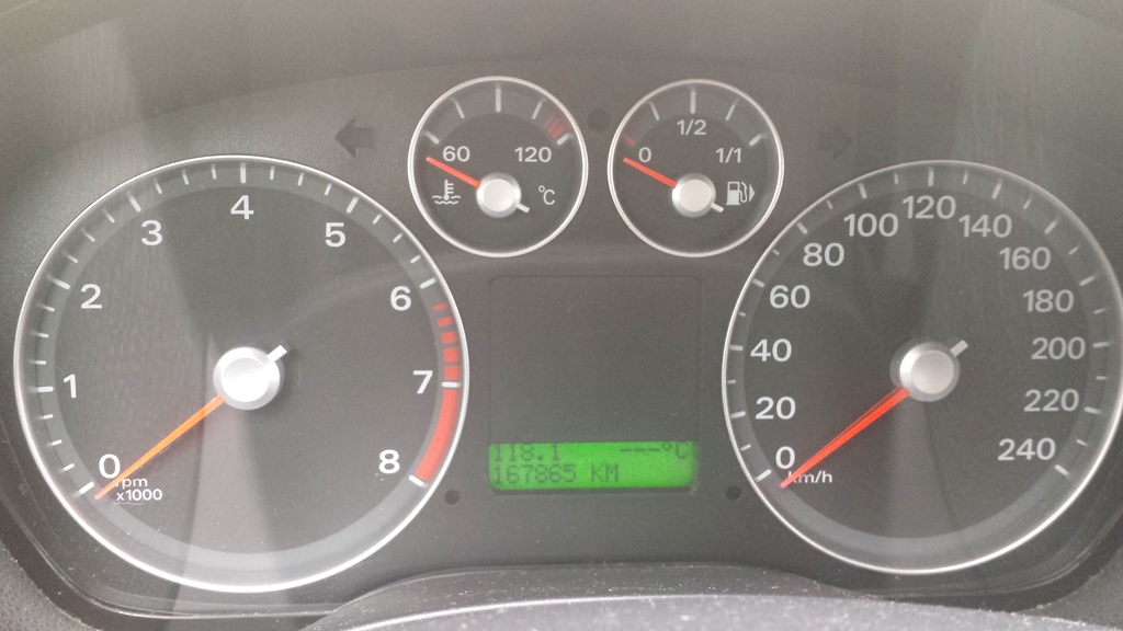

Momentan are 167k KM si ca dotari
Climatizare automata cu doua zone
Faruri si stergatoare automate
Cruise control
ESP
Incalzire parbriz
Incalzire in scaune
Radiocd
Geamuri electrice fata spate
Senzori de parcare (nefunctionali momentan - bip lung dupa care doar tacere)
Perdele spate
Cotiera fata spate
Roata de rezerva temporara
Torpedo climatizat
Cam astea ar fi, doua chestii ar fi de reparat, incalzirea din parbriz merge pe sarite si senzorii de parcare.

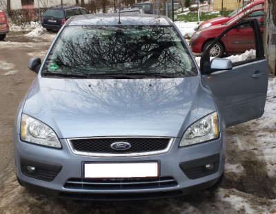

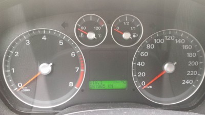

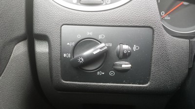

Mesajde victorep » 19 Ian 2015, 13:41
Am atasat cateva poze, din pacate inca nu am reusit sa prind masina curata, am spalat-o dar pana sa ajung la o lumina buna era inapoi gri. Revin cu cateva poze din interior un pic mai tarziu.

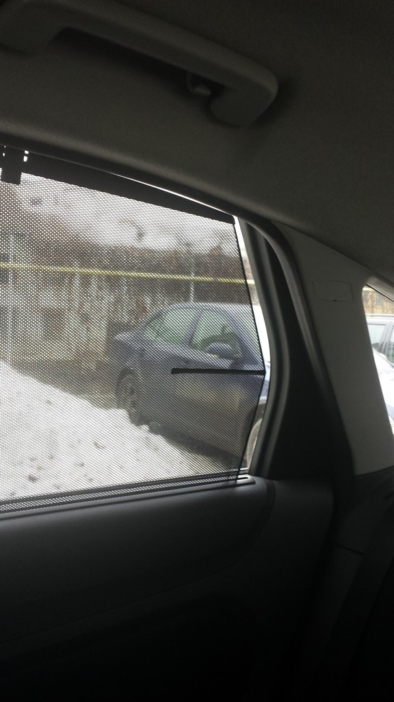

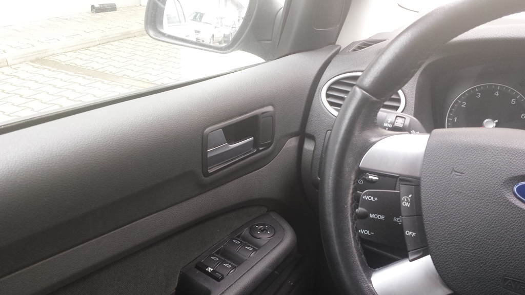

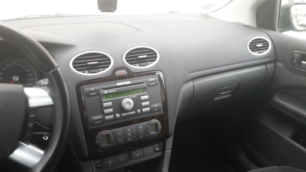

Mesajde victorep » 21 Ian 2015, 14:26
Si pozele din interior:

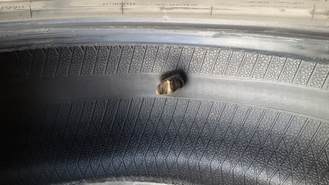

Prima problema s-a remediat relativ repede, oprit la vulcanizare (roata nu s-a desumflat si am reusit sa ajung la o vulcanizare mai serioasa), s-a constatat ca nu mai e de facut nimic cu cauciucul, gasit cauciuc identic SH la ei si am rezolvat totul cu 80 RON. Piatra arata cam asa:
