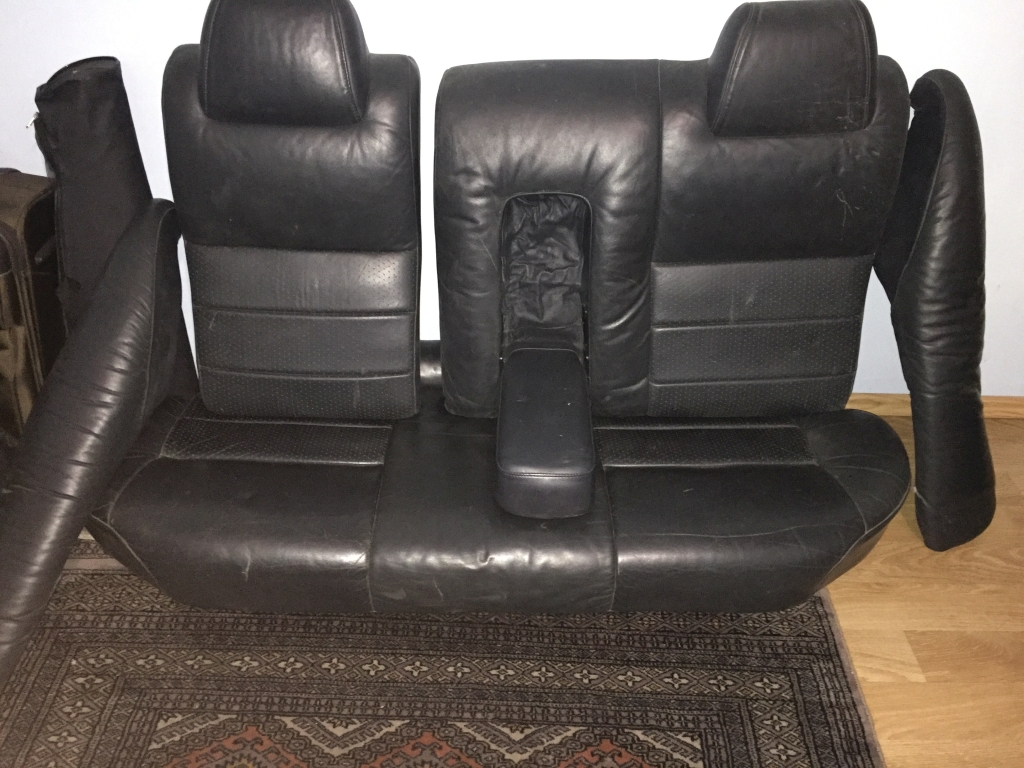

  • interior din piele

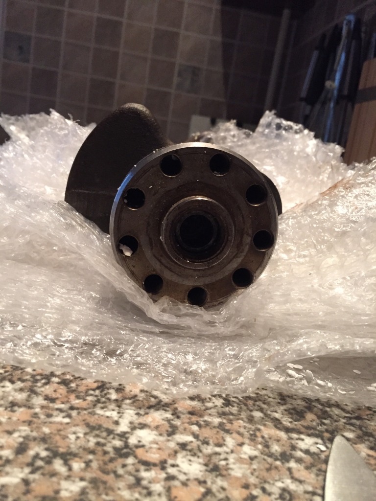

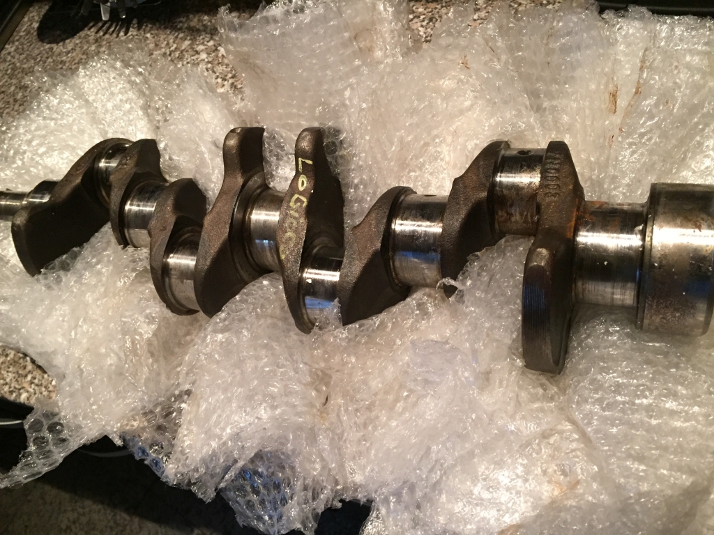

arborele cotit la cota 0:

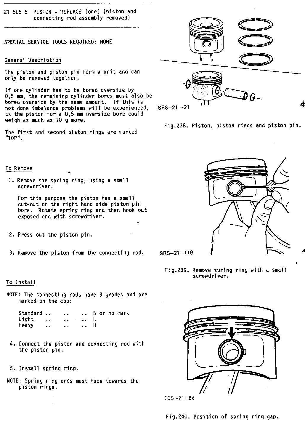

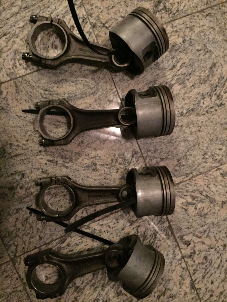

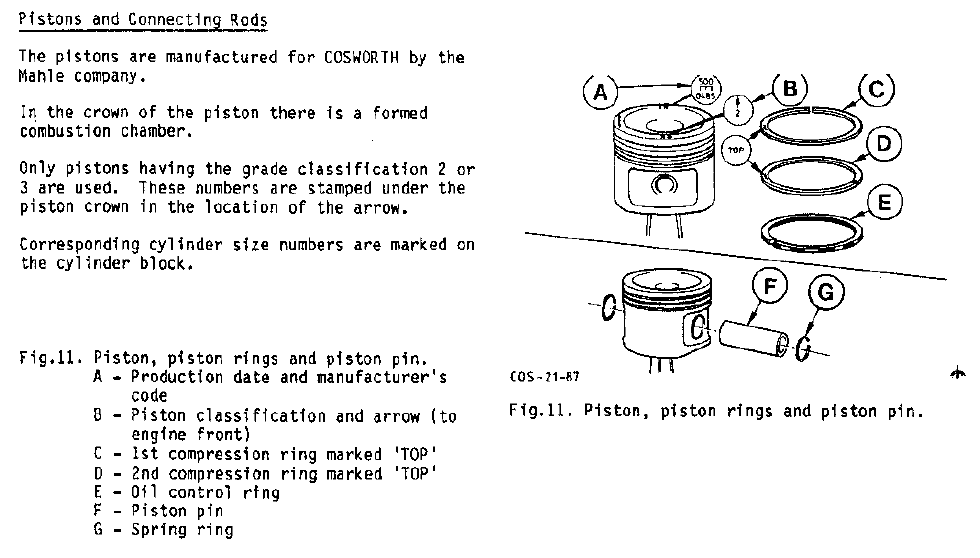

pistoanele si bielele (pentru AWD) - ele au fost alese astfel incat motorul sa fie cat mai echilibrat, toate bielele avand marcajul "S" iar diferenta dintre cel mai greu ansamblu biela + piston si cel mai usor fiind de sub 6grame:

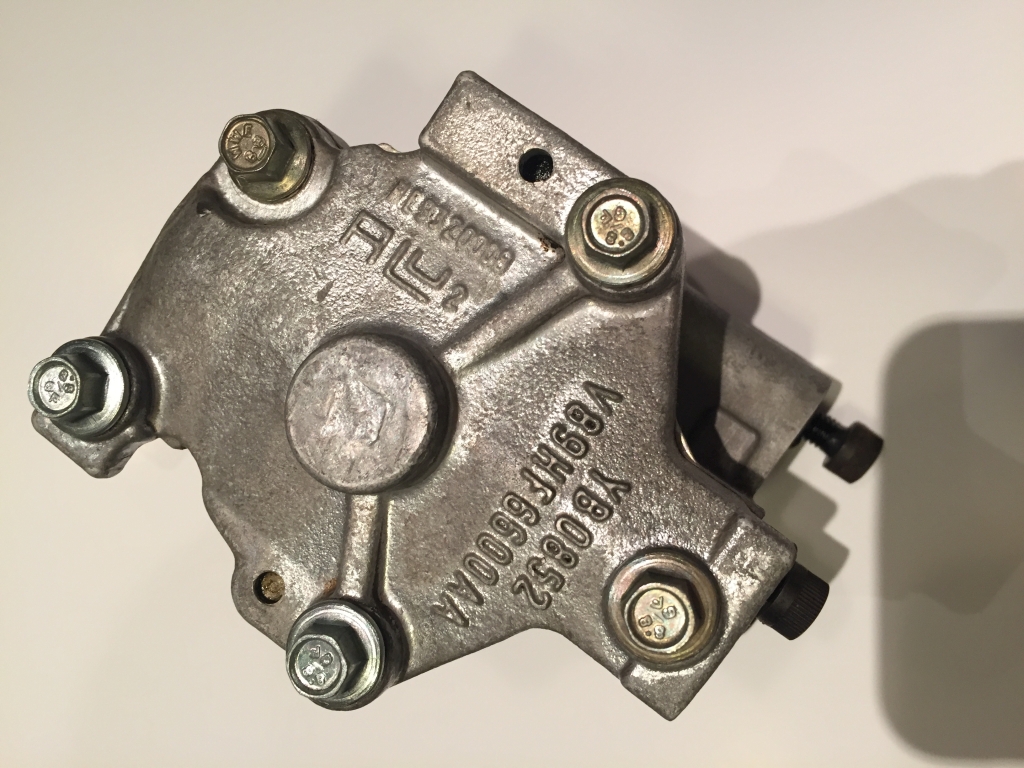

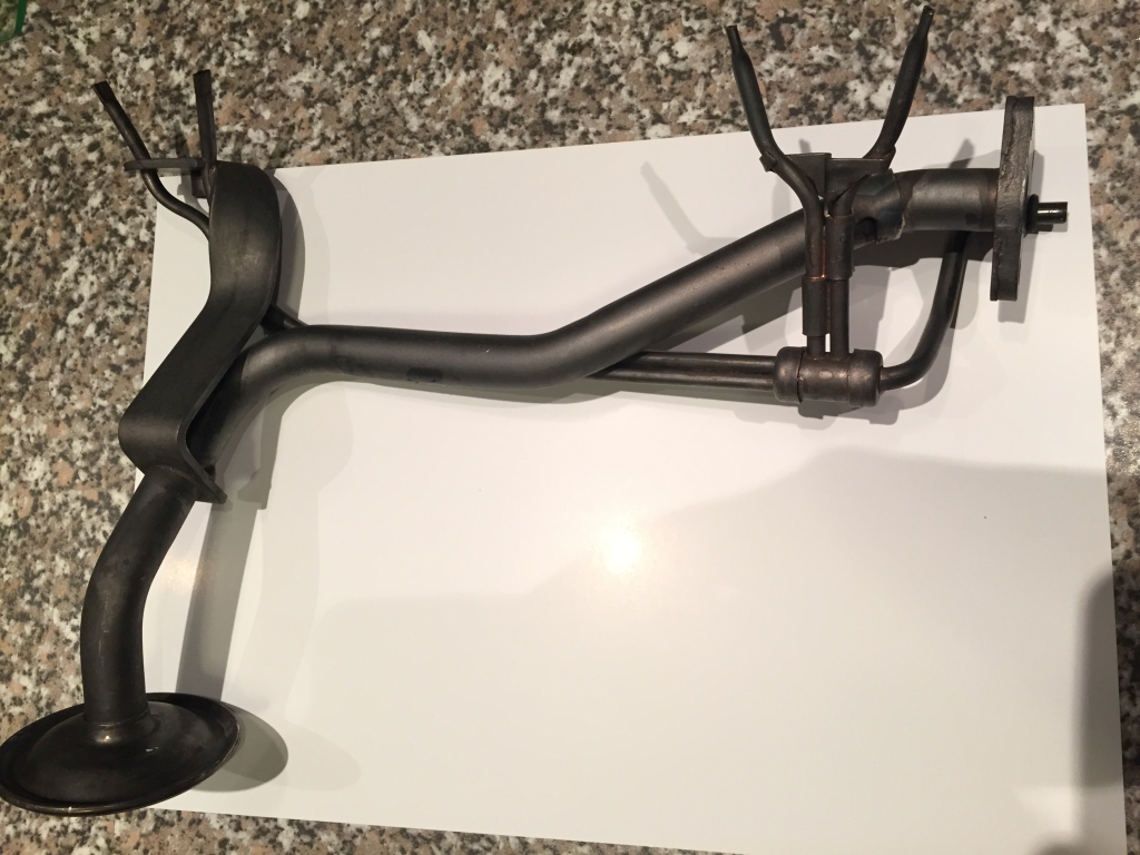

pompa de ulei si sorbul (pentru AWD):

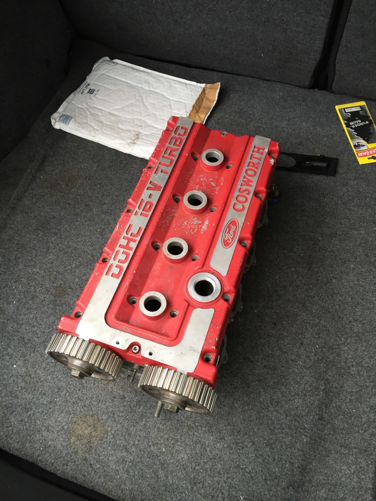

chiulasa (pentru AWD):

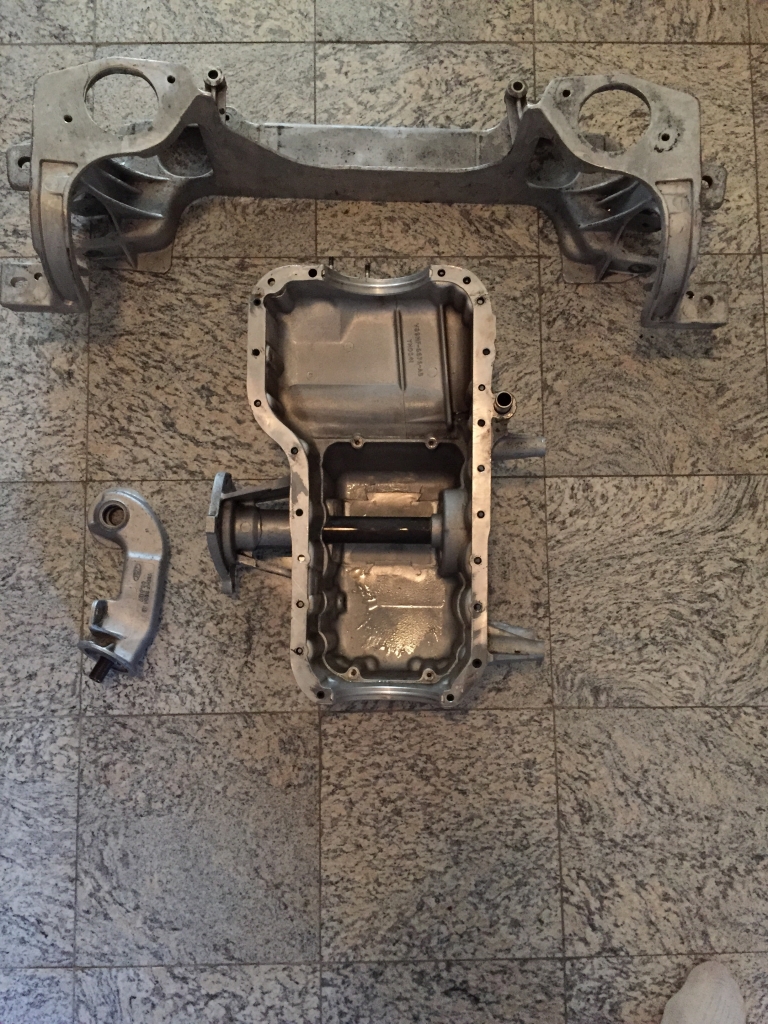

baia de ulei, extensia pentru filtrul de ulei si suportul motorului/puntea de AWD:

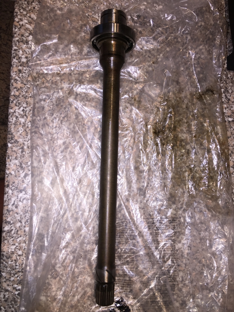

arborele intermediar al puntii din fata:

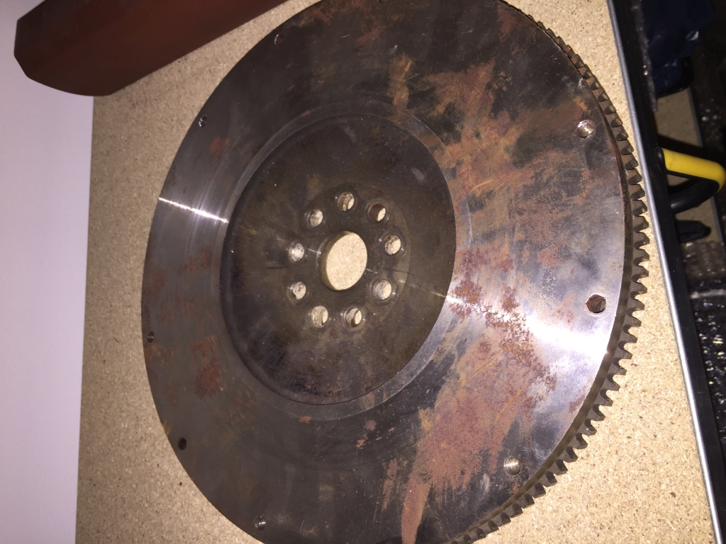

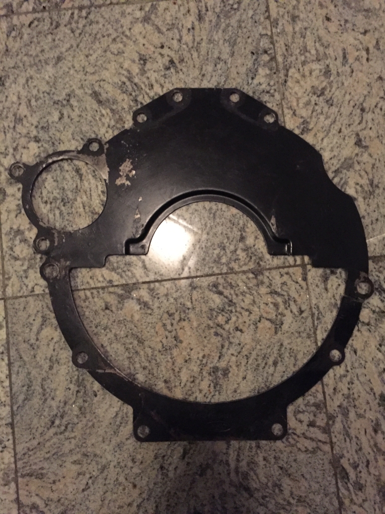

volantul si protectia anti-praf:

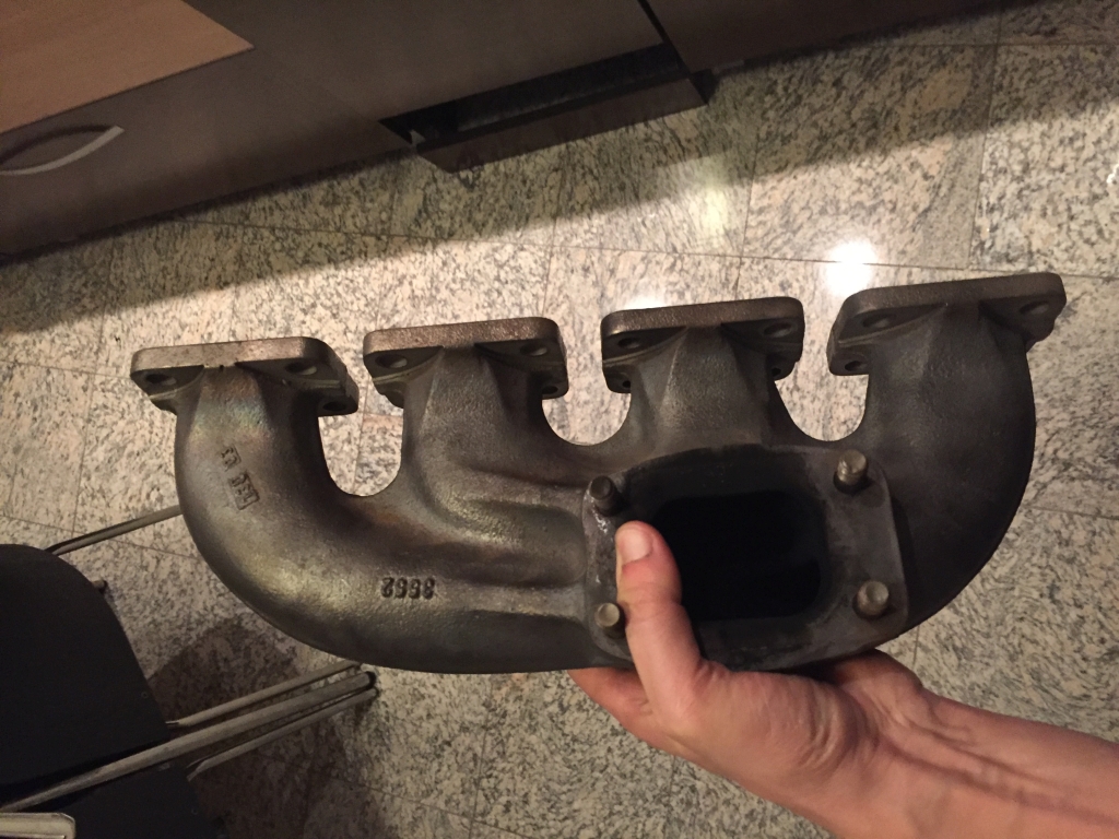

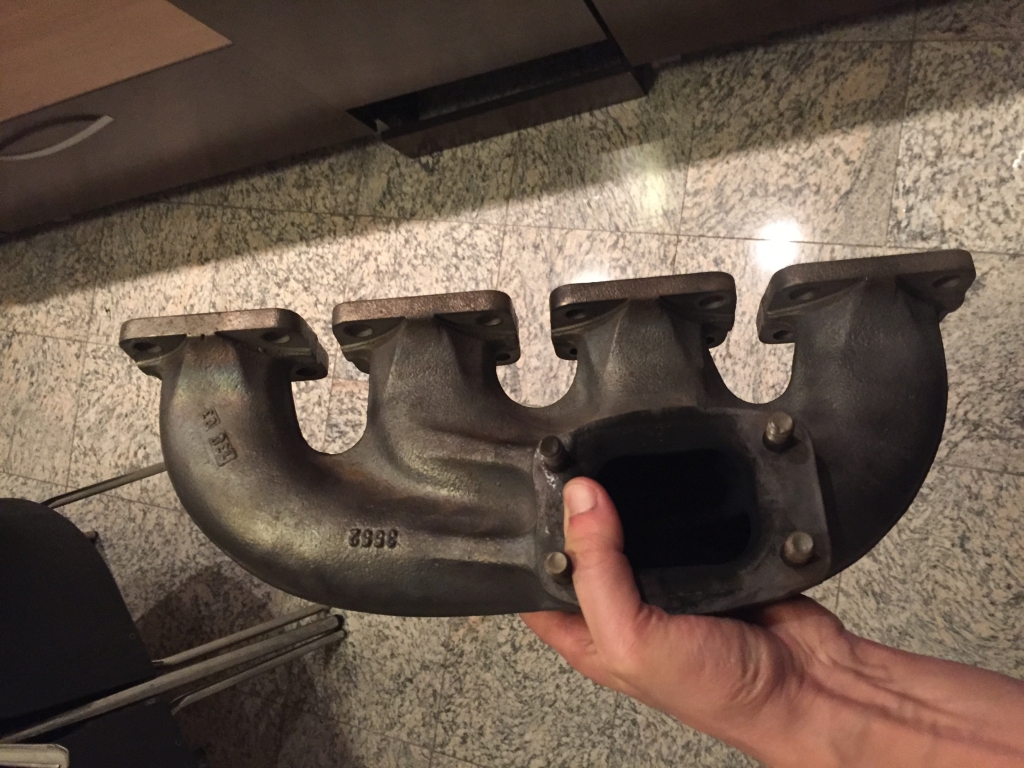

galeria de evacuare:

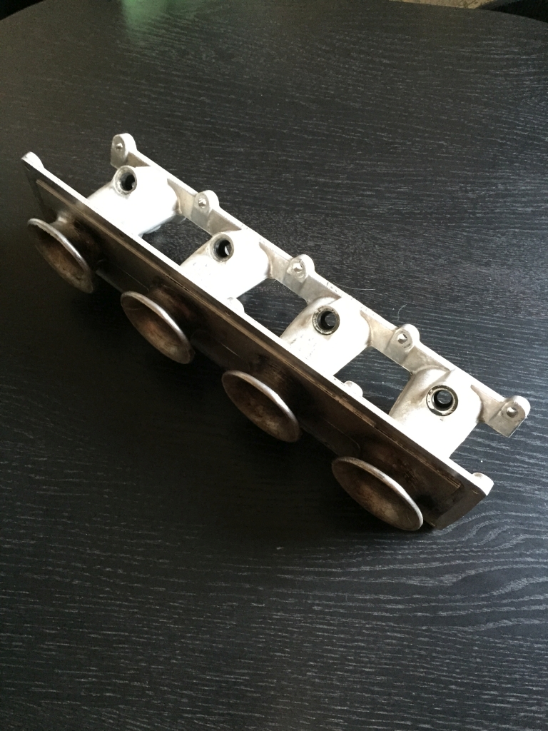

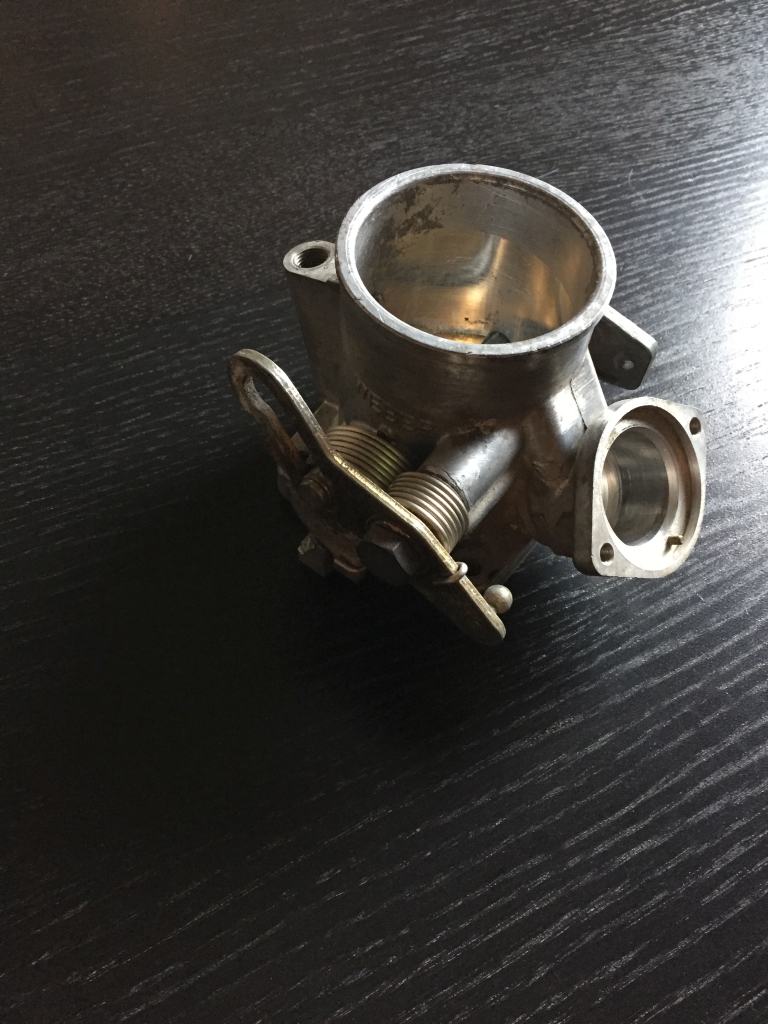

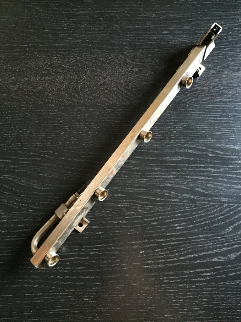

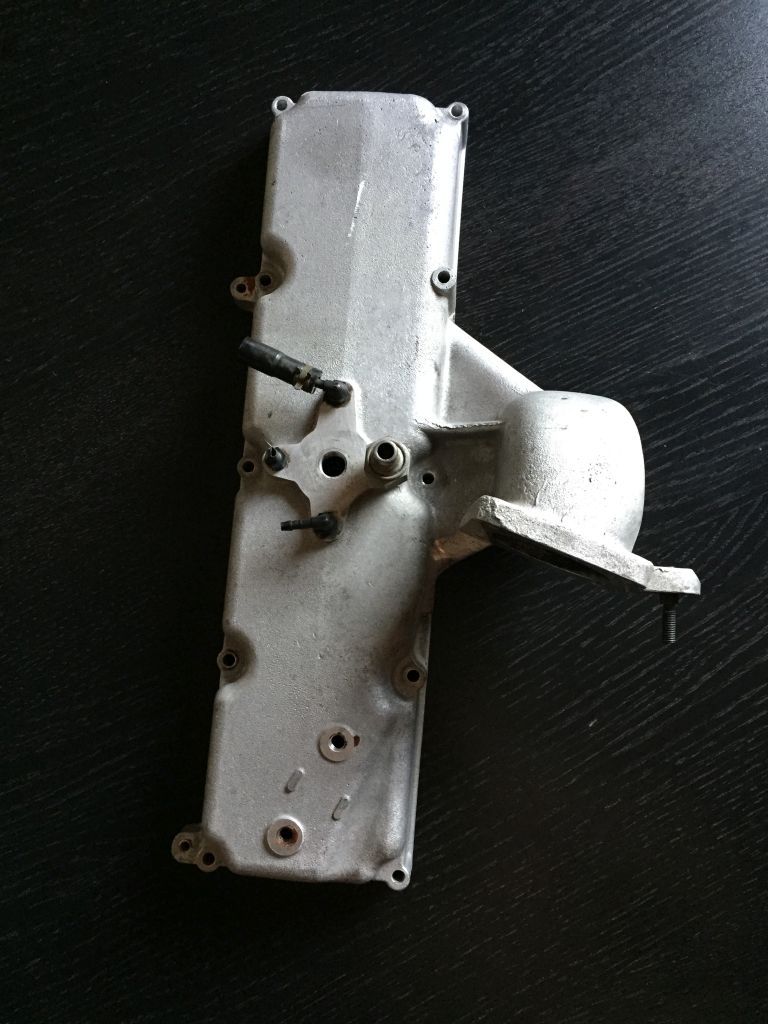

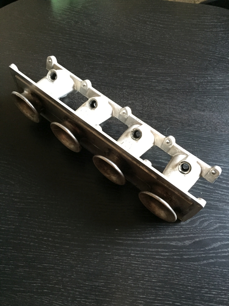

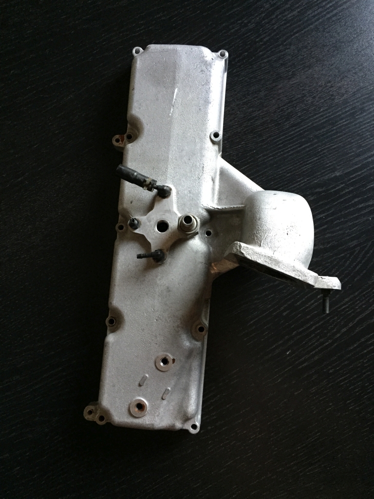

galeria de admisie cu toate componentele (rampa injectoare, clapeta acceleratie, ISCV) AWD:

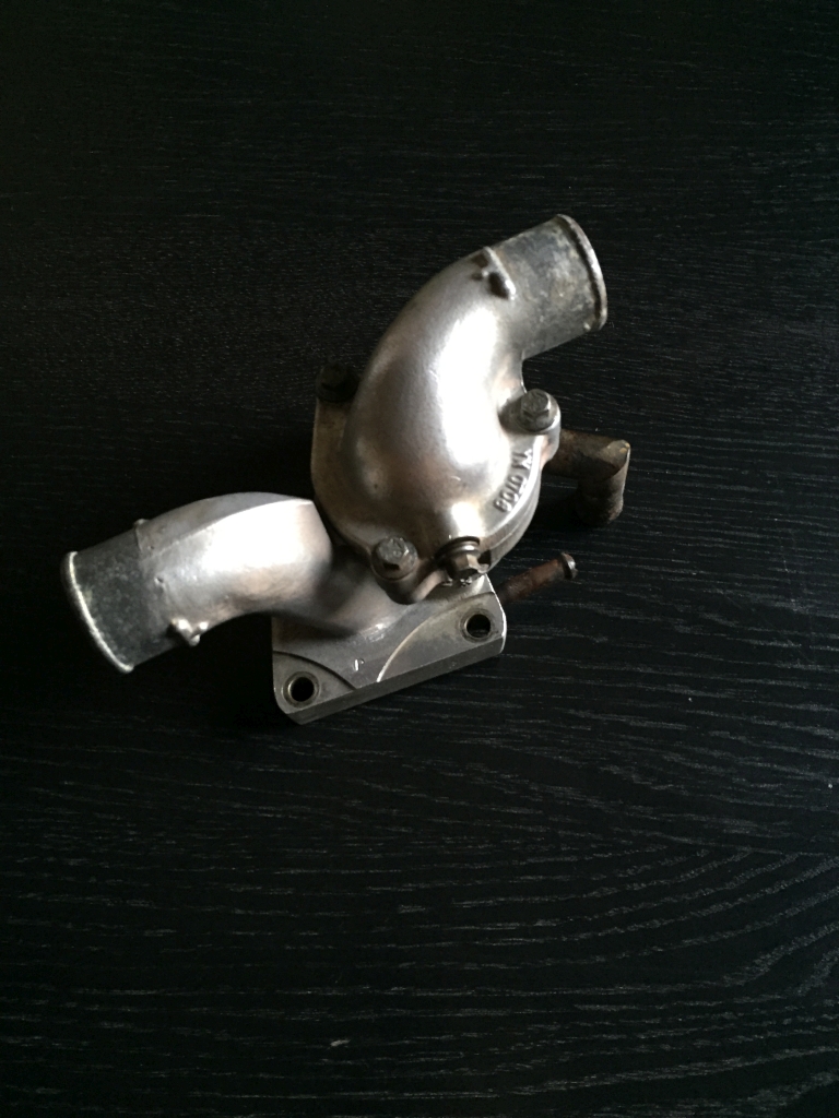

Carcasa termostat (4x4):

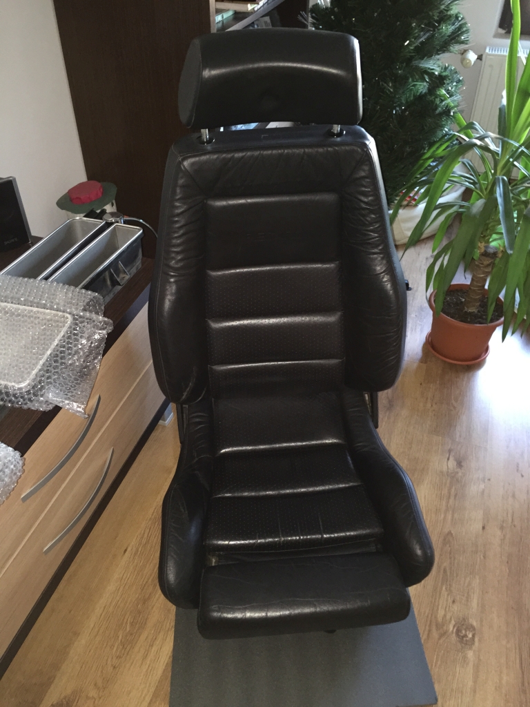

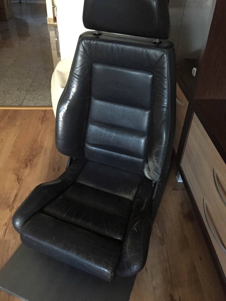

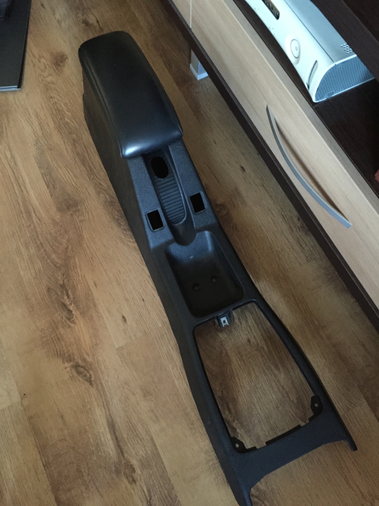

Interior:

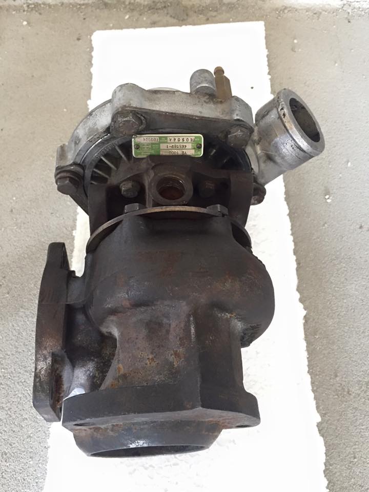

Turbina Garrett T30:

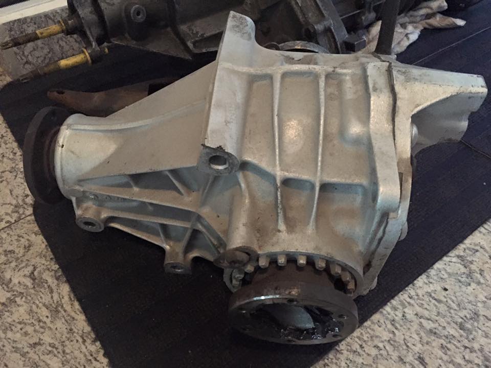

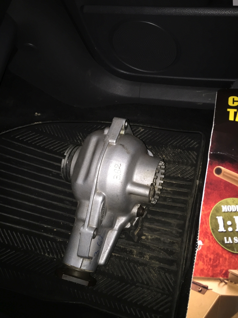

Diferential punte spate (raport de transmitere 3.62; cu alunecare limitata):

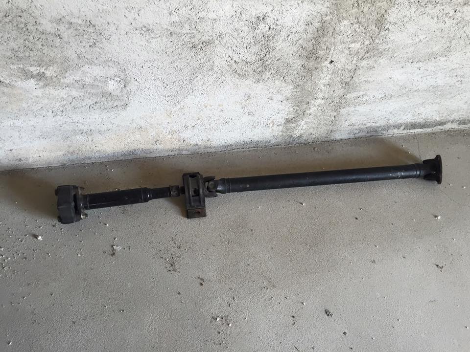

Arbore cardanic spate:

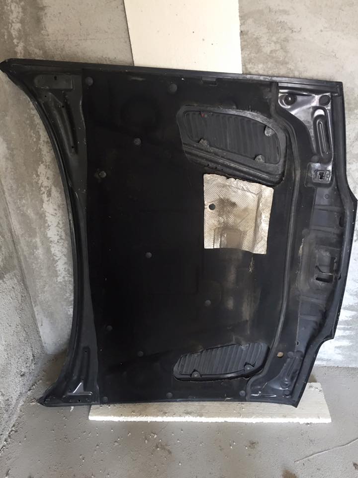

Capota RS Cosworth 4x4 (cu gauri de ventilatie):

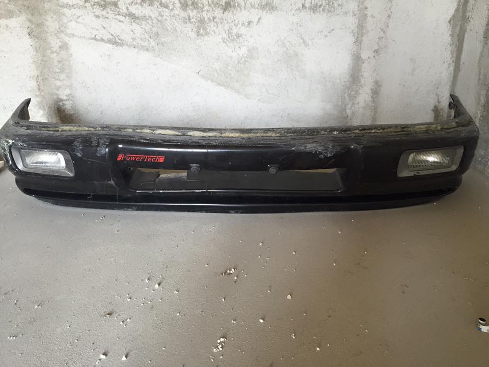

Bara fata:

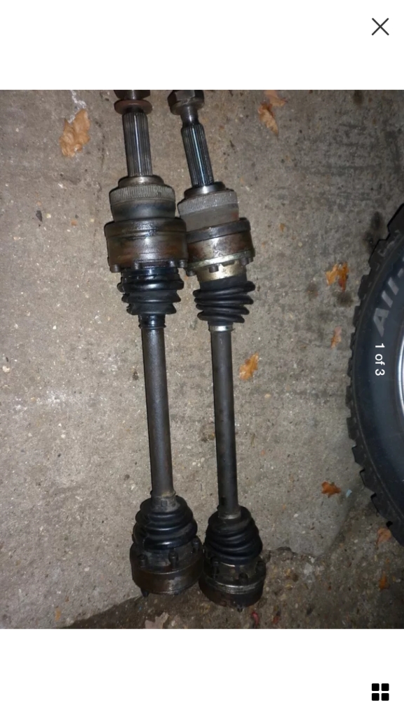

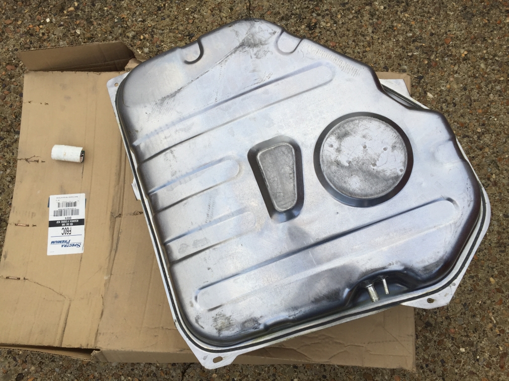

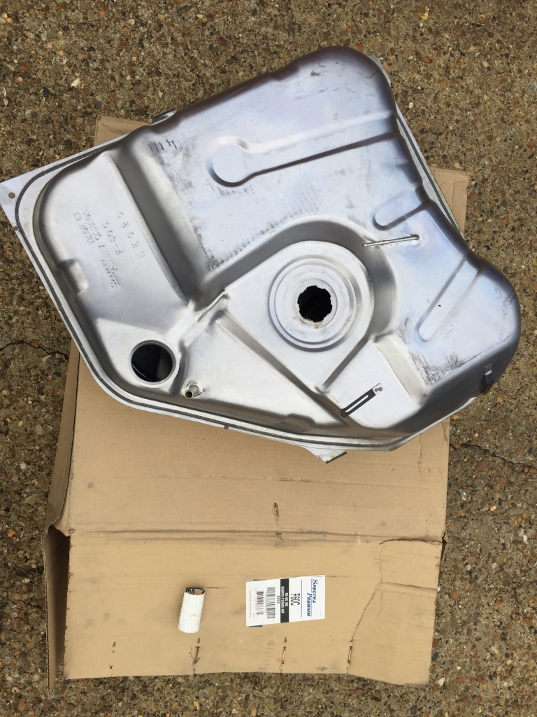

Sierra avanseaza si ea incet dar sigur. Am avut noroc si am gasit un rezervor NOU pentru RS Cosworth cu doar 49lire si un set de arbori planetari spate, second-hand, cu 90lire.

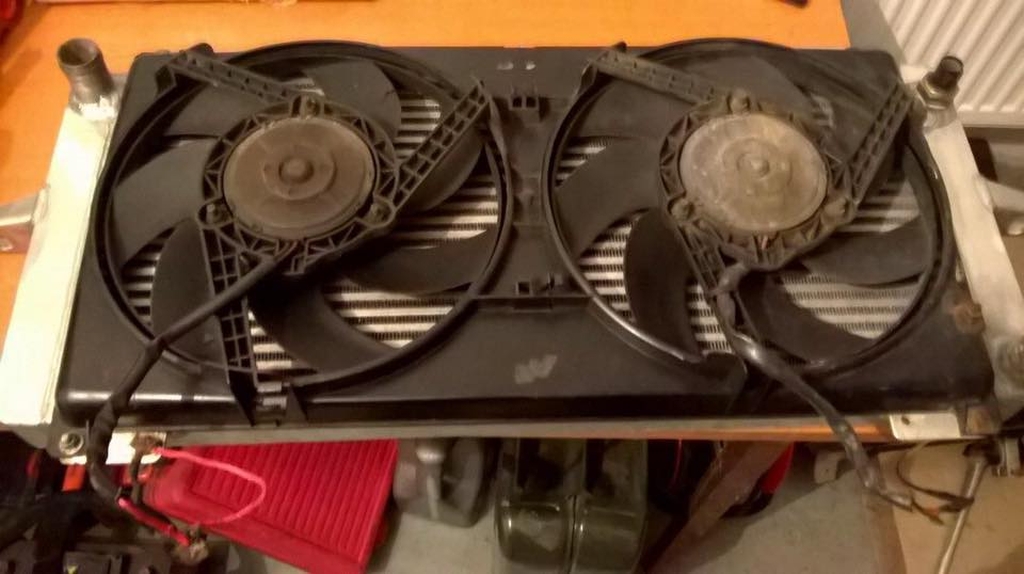

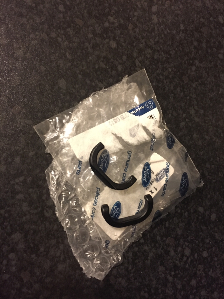

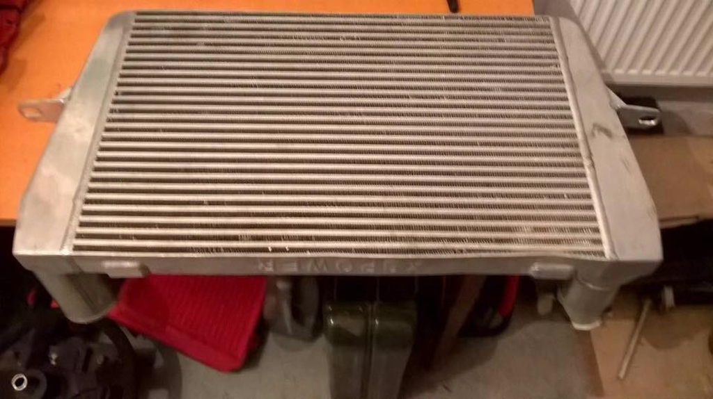

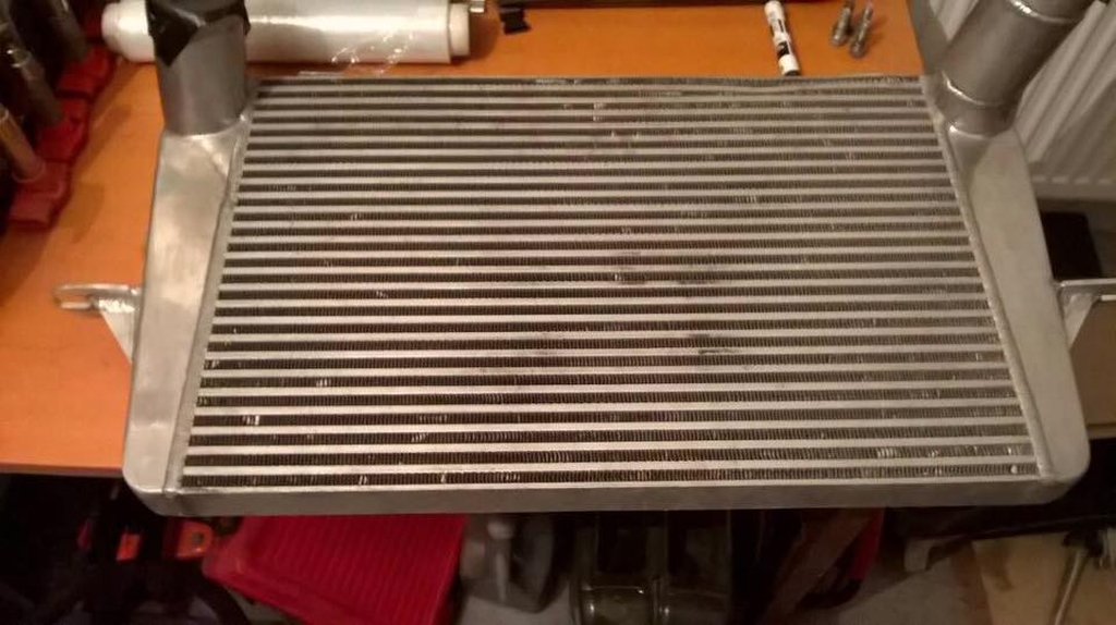

In plus, am inceput sa cumpar si "bunatati": intercooler model RS500 si radiator, ambele din aluminiu, XS-Power si ventilatoare OEM:

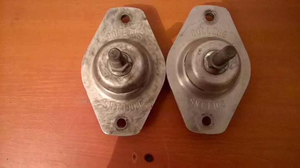

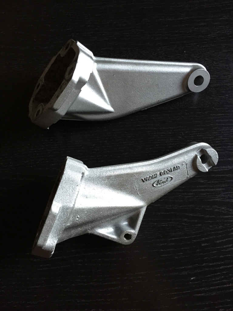

Suporturi uprated de motor:

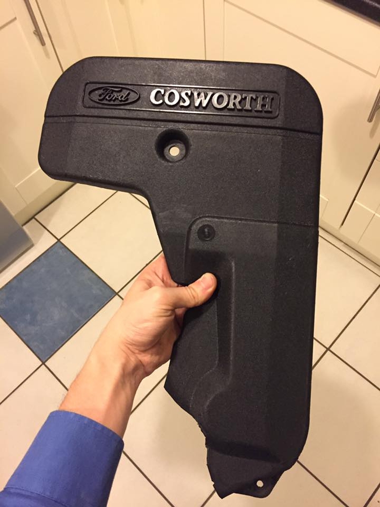

Cireasa de pe tort, capacul curelei de distributie:
Pana acum proiectul a costat 4022eur.

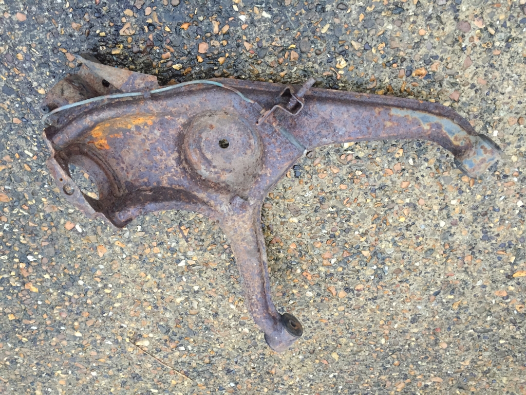

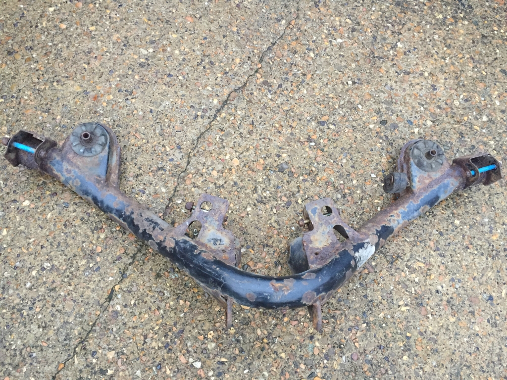

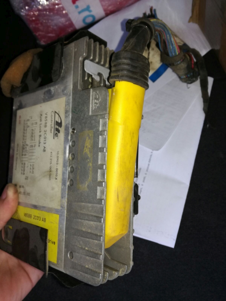

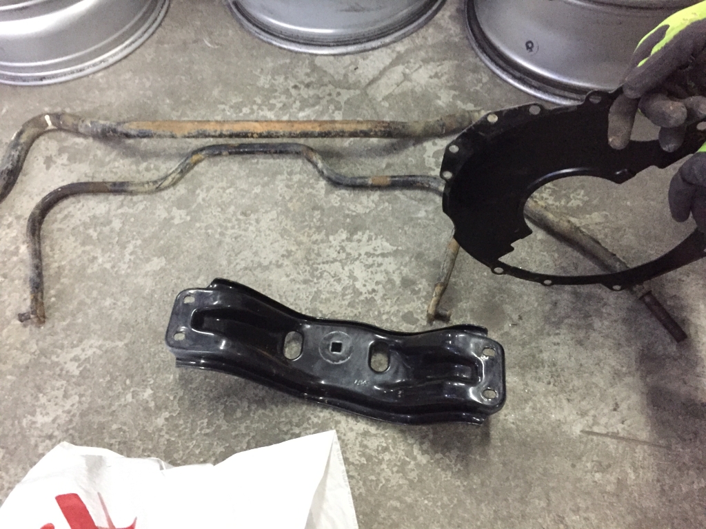

Incet-incet se apropie momentul in care piesele de Sierra ma vor da afara din casa. Am mai cumparat un modul ABS (voi face de la 0 instalatia de ABS), barele stabilizatoare (cea din fata, pentru versiunea 4x4 Cosworth si cea din spate), puntea spate completa (avand prinderile pentru bara stabilizatoare si circuitele ABS), un rezervor NOU (50lire) si 2 plastice NewOldStock care din in grila de sub faruri, de jur-imprejurul stergatoarelor pentru faruri.
Rezervorul:
Modulul ABS ATE:

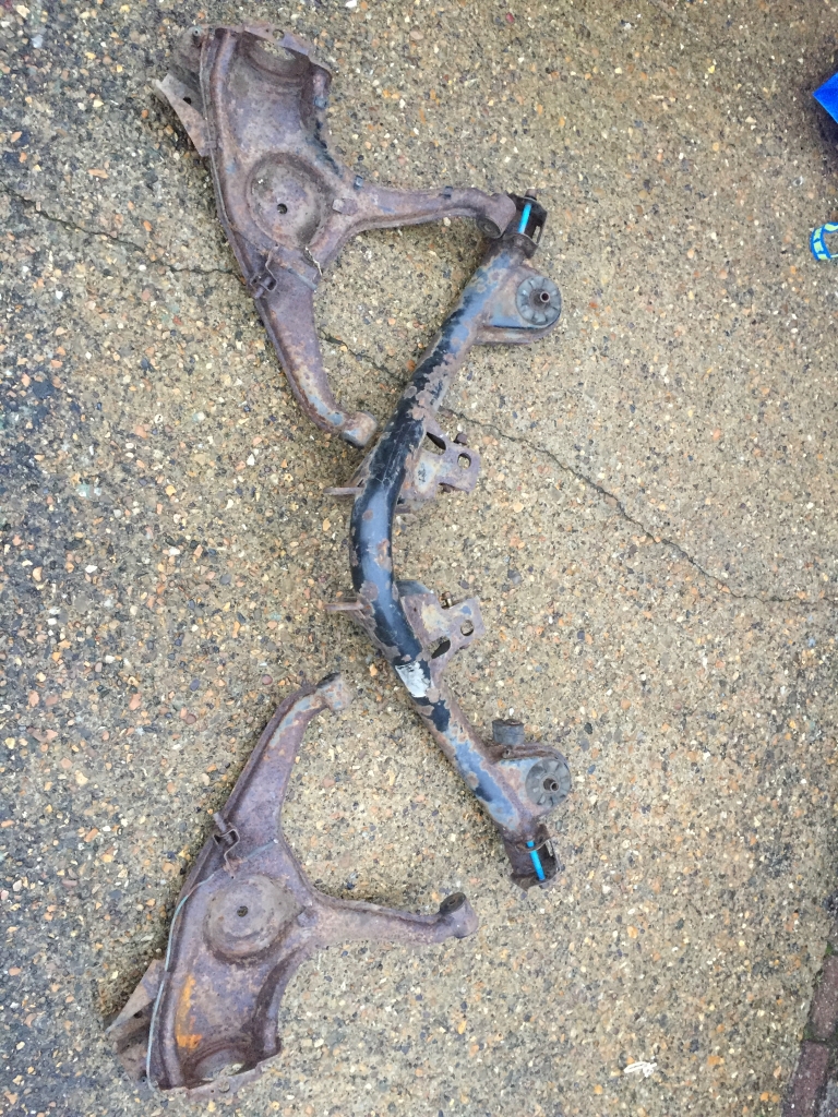

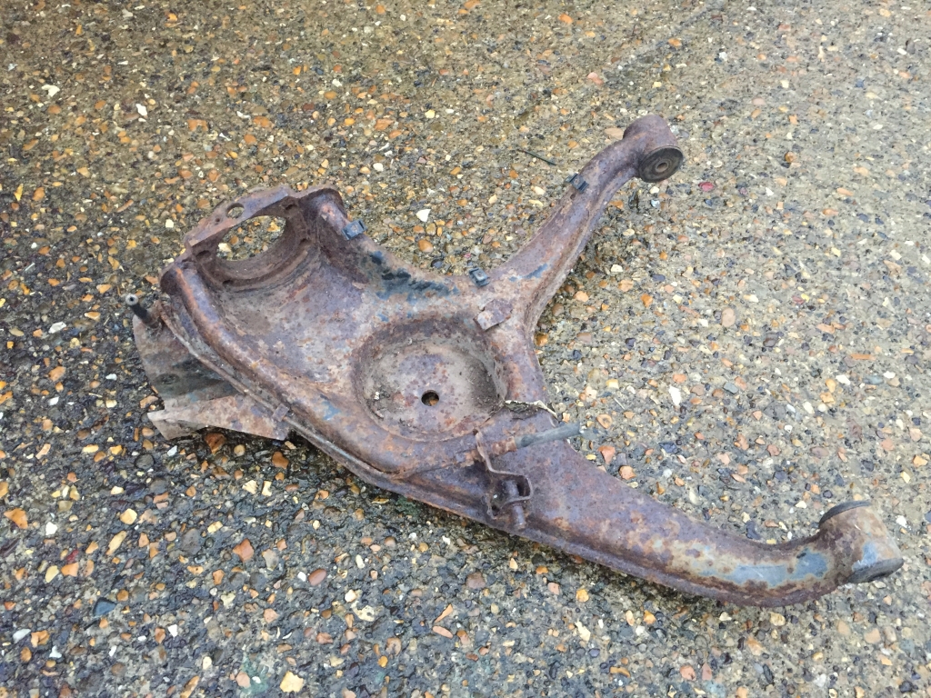

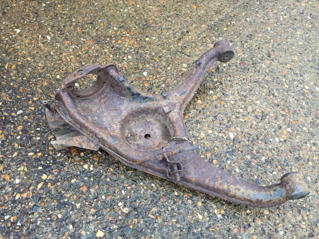

Puntea din spate. Am avut nevoie doar de brate, pentru ca Sierra standard nu prea avea bara stabilizatoare spate si nici ABS. Avand toata puntea la dispozitie, o pot sabla si vopsi pe toata, ceea ce va face schimbul mult mai rapid (dau jos puntea veche si o pun pe cea noua, sablata si vopsita electrostatic):
Si,in mod oficial, am inceput sa lucrez la Sierra, trimitand cateva piese la sablat si vopsit electrosatic (barele stabilizatoare, suportul cutiei de viteze si protectia antipraf a ambreiajului):

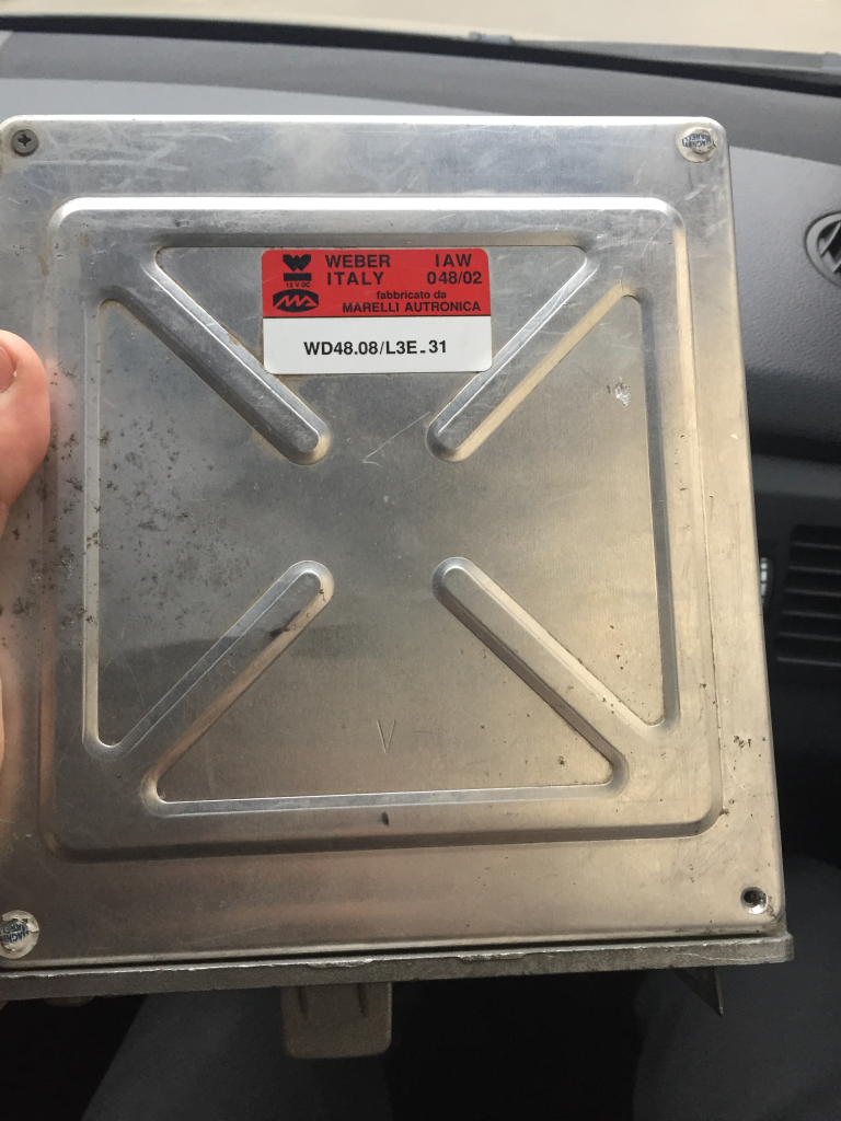

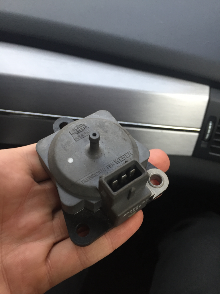

Sierra Cosworth are acum un "creier" și un senzor MAP de 3bari. Creierul este un ECU original Magneti Marelli L8 pentru Sierra Cosworth 4x4. Am decis ca voi merge pe varianta standard de ECU datorita fiabilității crescute (si din cauza ca nu cred ca in tara este cineva capabil sa softeze
de la 0 un ECU universal astfel incat sa atinga nivelul de fiabilitate al unuia OEM). ECU-ul standard va primi Stage2 de la MotorSport Developments (UK) și 2 upgrade-uri esențiale: conversie la aprindere cu distribuitor la aprindere electronica wasted-spark și control în bucla închisă (sonda lambda).
Motorul ar trebui sa ajunga la aproximativ 320cp cu urmatorul pachet:
  • injectoare Bosch 803 (verde inchis)
  • senzor MAP 3 bar
  • actuator -31
  • turbina Garrett T3
