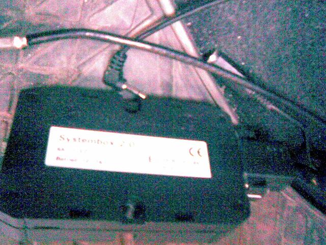

aici este o poza (deloc reusita) cu ce am reusit sa trag de sub bord. poate mai sunt si alte prostii da' nu stiu cum sa dau bordul jos.

Mesajde luckylove » 15 Feb 2008, 16:49
da aia e de la carkit
inseamna ca omul ti a luat de pe masina suportul de telefon nu tre sa dau ordul jos ca n are rost
scoate cassul sau cd ul care e pe masina si vezi daca mai e bagata mufa de la carkit in el tre safie bagat in mufa verde

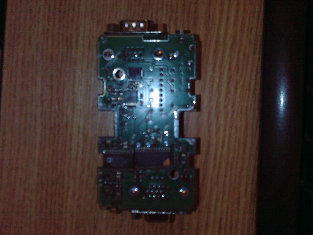

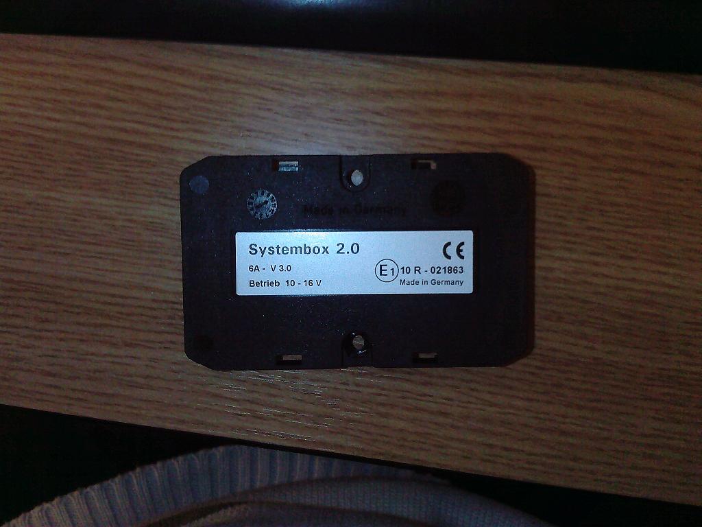

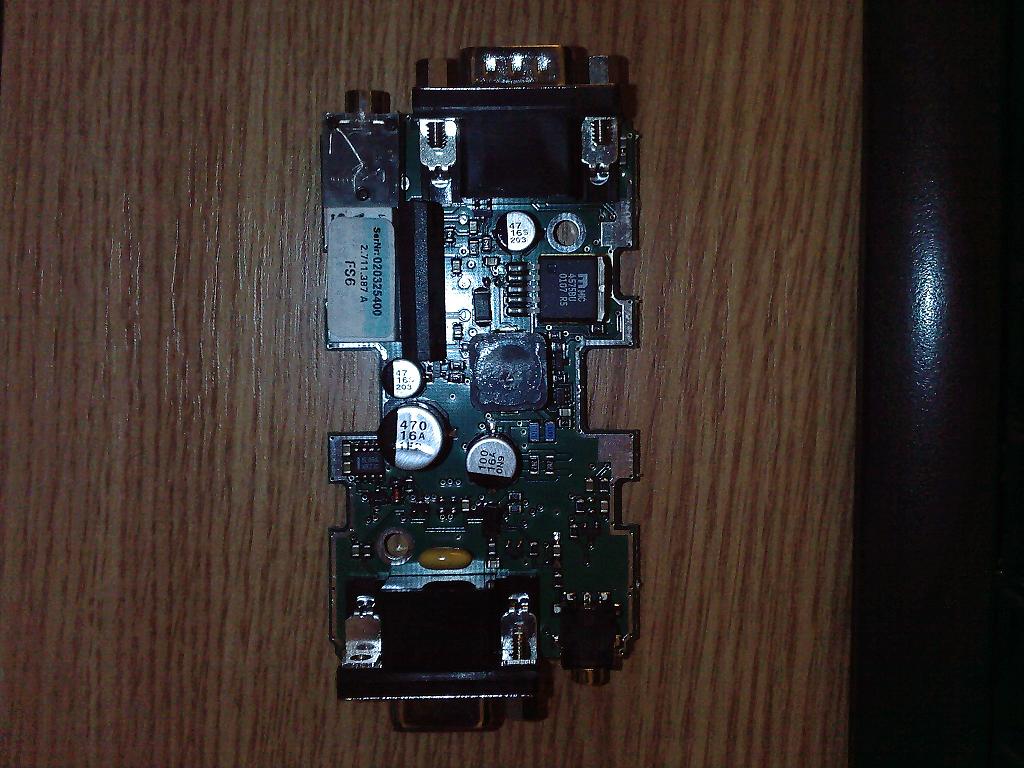

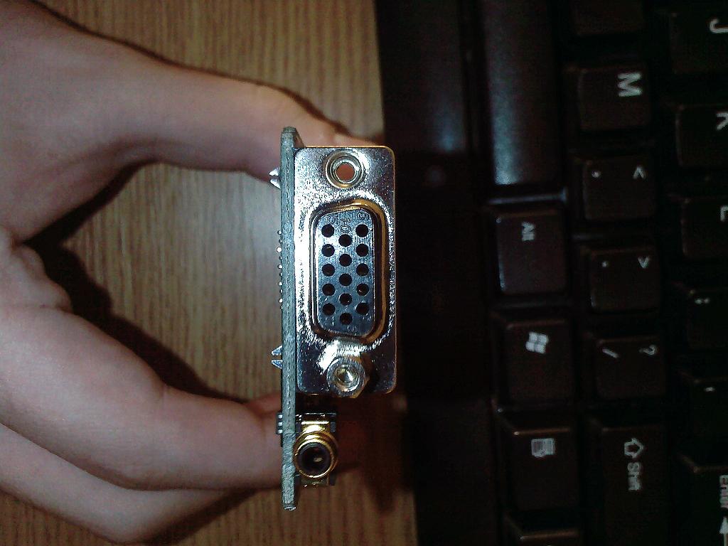

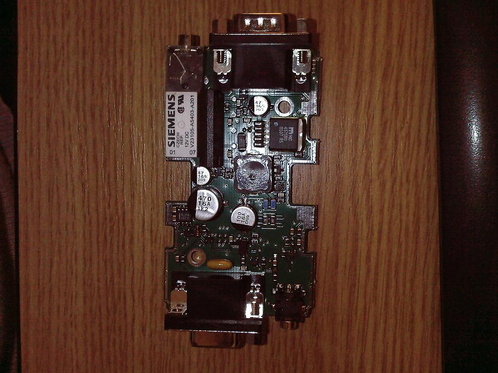

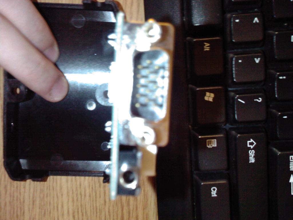

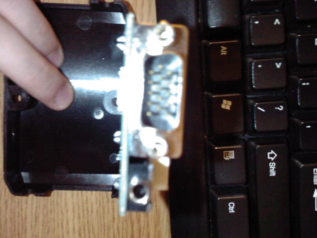

Mesajde aiur3a » 19 Feb 2008, 16:16
am facut poze, si le-am pus; acu sa vedem ce zic specialistii... :D
e ceva legat de siemens, adica are o componenta de la siemens, dar tot nu am gasit nimic pe net.
conectori are la ambele capete cate o mufa serial si una jack mama.
sper sa gasesc ceva de atasat la ce am ca sa-mi fac si eu carkit.
ps: daca nu o sa reusesc sa gasesc de atasat ceva la asta, o sa fie greu sa montez altu? de ex nokia ck-7w?

Mesajde AlexBanu » 19 Feb 2008, 23:39
Da deci cum ti-am spus e un CK pe cablu care merge numai cu un anume model de tel...ii lipseste microfonul si credel-ul.
De montat un carkit nu e tocmai simplu si ar fi indicat sa il montezi la un service. Daca vrei ceva ok la bani iti recomand Parrot cel de la Nokia e destul de scump

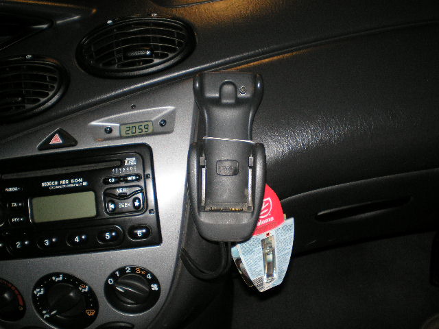

Mesajde kristy_brasov » 01 Mar 2008, 23:04
Am aceiaisi problema ca si voi !! Carkit incomplet !!

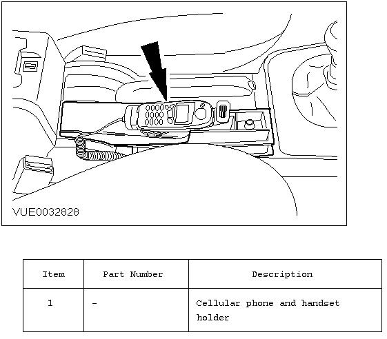

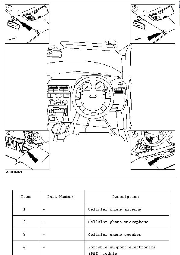

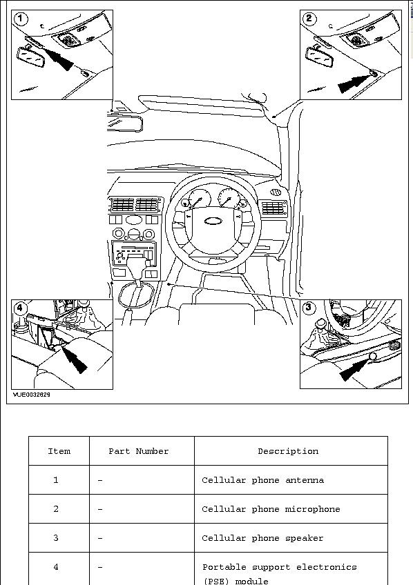

Ceea ce ati postat voi in poze este un carkit original de uzina Ford ( este trecut si in Microcat la masina mea ) cu precizarea ca lipseste adaptorul de telefon care se monteaza in acea mufa VGA. Am atasat si poze de pe TIS ca sa va lamuriti mai bine.
Adaptorul care lipseste si la masina mea

Schema completa a Car-kit-ului exact cum este si pe masina mea inclusv modulul care l-ati expus mai sus !!
