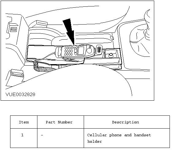

Mesajde kristy_brasov » 01 Mar 2008, 23:04
Am aceiaisi problema ca si voi !! Carkit incomplet !!
Ceea ce ati postat voi in poze este un carkit original de uzina Ford ( este trecut si in Microcat la masina mea ) cu precizarea ca lipseste adaptorul de telefon care se monteaza in acea mufa VGA. Am atasat si poze de pe TIS ca sa va lamuriti mai bine.
Adaptorul care lipseste si la masina mea
kristy_brasov
Mesaje: 903
Re: Am carkit ??? - pls help
Mesajde kristy_brasov » 01 Mar 2008, 23:07
Schema completa a Car-kit-ului exact cum este si pe masina mea inclusv modulul care l-ati expus mai sus !!
kristy_brasov
Mesaje: 903

Mesajde Q-ball » 25 Mai 2008, 12:47
daca poate cineva sa imi spuna ce telefon se potriveste la acest car kit nokia? multumesc

Re: car kit
Mesajde Smiley » 25 Mai 2008, 19:29
ar trebui o poza mai apropiata, ca sa ne dam seama.
este cumva asta http://folk.uio.no/tomvs/pop-port.jpg ?
daca da, atunci ai noroc, sunt o gramada de telefoane cu acest port(E50, de exemplu)

Re: car kit
Mesajde octavniculita » 25 Mai 2008, 19:34
telefoanele compatibile cu carkitul dvs sunt seriile mai vechi de nokia 5110, 6110, 6210, 6310, 6310i, 7110
