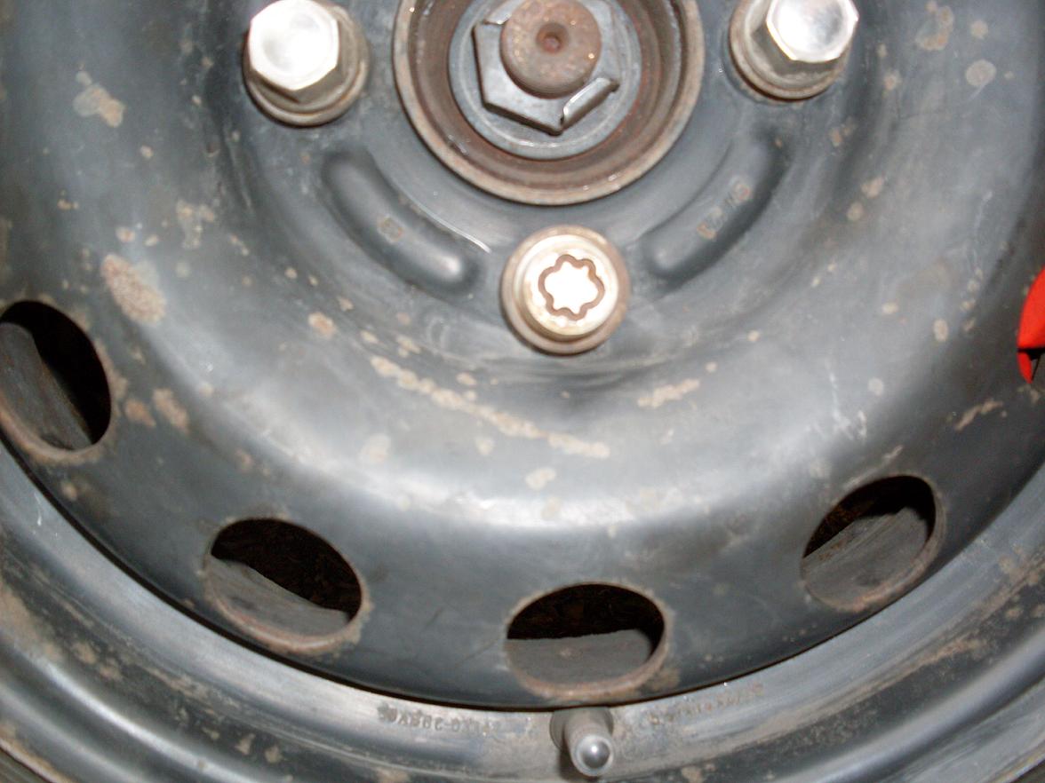

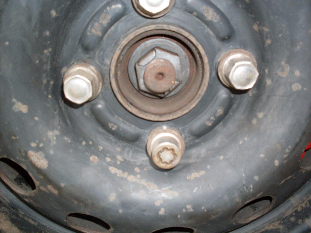

Mesajde Younick_wlf » 16 Sep 2011, 09:28
Am facut o pana si noapte fiind dupa ce am pus rezerva am uitat antifurtul de la roata acolo...mi-am adus aminte dupa vreo 500 de metrii si m-am intors sa il caut, nu l-am gasit si am zis ca vin azi de dimineata iar. Asa am si facut numai ca nu am mai dat de el :(...Cine are un antifurt care se potriveste la piulita mea va rog sa imi dea de veste, eventual ma deplasez eu pana la domiciliul celui care are. Vreau doar sa desfac piulitele si sa pun unele normale. Fac cinste :)
Pozele mai jos, eventual mai fac nu e problema, astea le-am facut putin in graba :

Mesajde Younick_wlf » 16 Sep 2011, 11:06
Am patit-o si eu cu pierdutul antifurtului...@Laci imi pare ca poza cu antifurtul tau de pe prima pagina ar fi identica cu antifurtul meu.

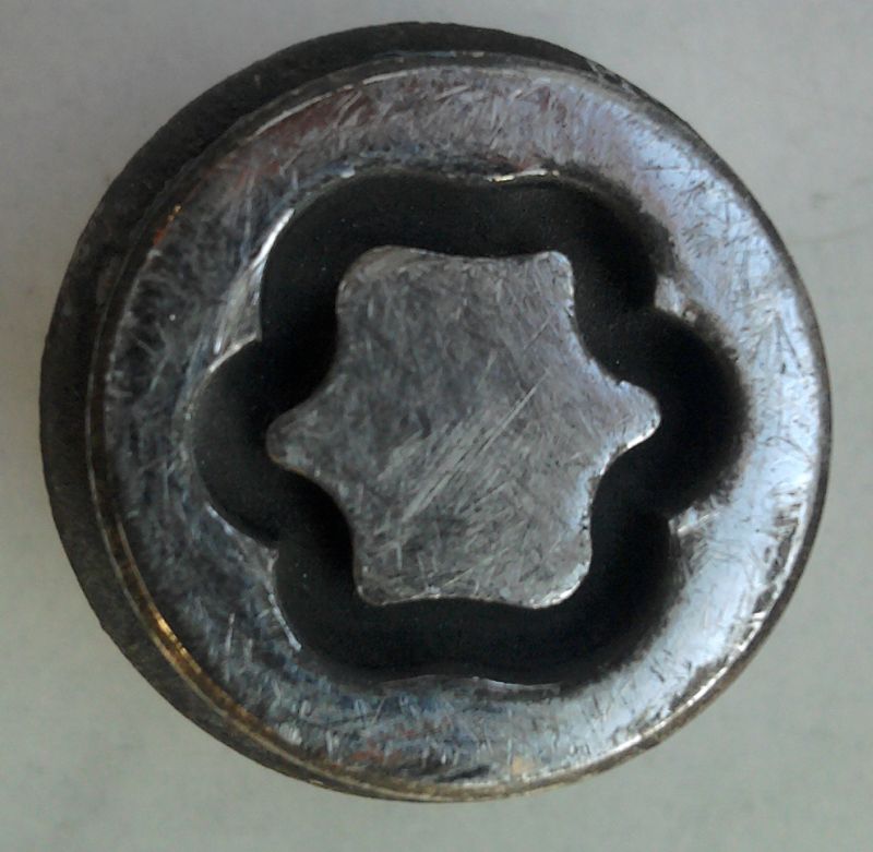

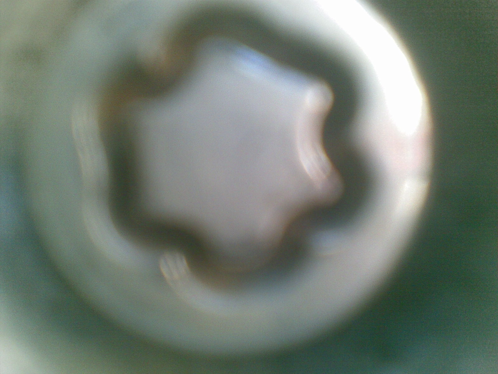

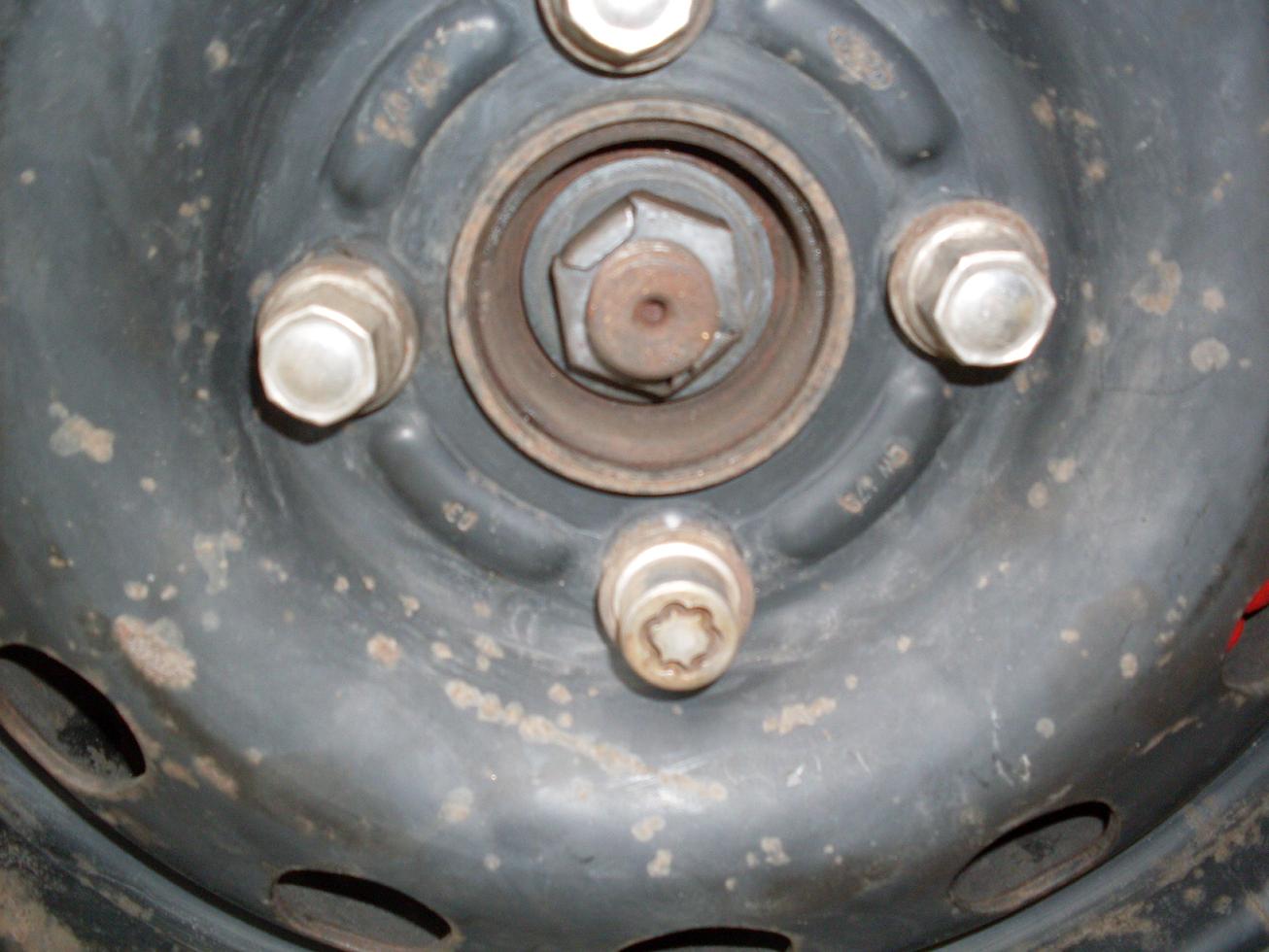

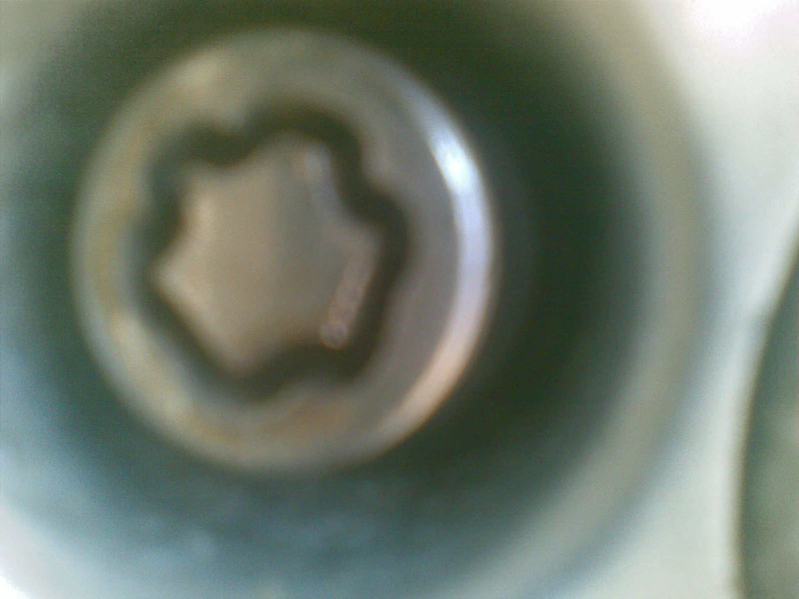

Mesajde raptormar » 26 Sep 2011, 10:17
. caut cheie antifurt ,pentru roti de mondeo 3 sa se potriveasca la piulitele antifurt din imaginile prezentate ,astept rapuns pe mail.
va multumesc ,cu stima .

Re: Vand antifurt roti ca nou
Mesajde aszmhod3us » 26 Sep 2011, 10:56
@ raptormar - vezi ca sunt f multe modele la acele piulite ce difera la mm. Am avut si eu problema aceasta - nu mai stiam nici codul la cheia de antifurt, si mai aveam si pana.
Singura solutie a fost sa le scot prin sudura - se sudeaza o piulita pe prezoanele antifurt pentru a putea fi scoase.
Ideal era sa incepi un topic nou in sectiunea Focus 2 pentru a cere sfatul si nu pe topicul unui coleg care a pus la vanzare niste piulite. Oricum sa speram ca nu se supara, suntem oameni ;)

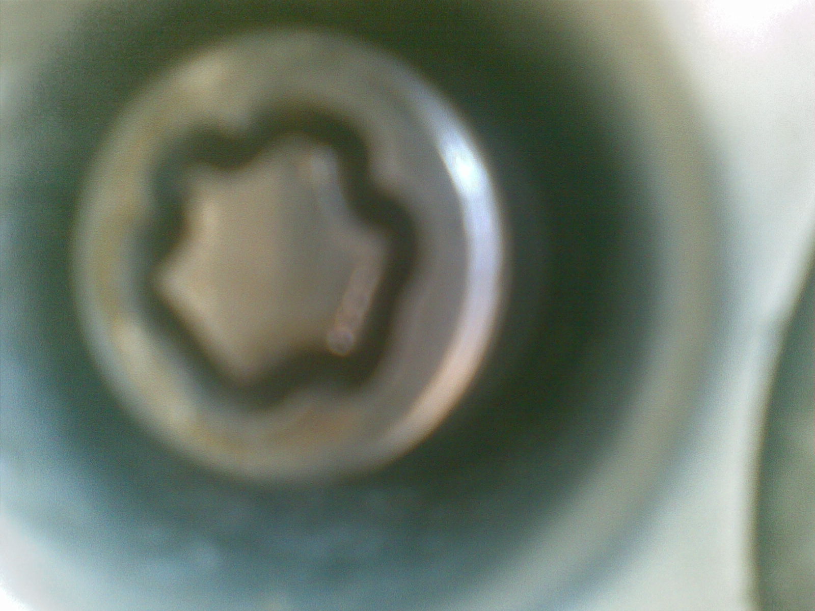

Mesajde adi_vladut » 27 Oct 2011, 17:36
Daca ma poate ajuta si pe mine cineva, in Bucuresti, cu o cheie antifurt care sa se potriveasca pe piulita din imagine, fac cinste.

$1 scrie:$2aca ma poate ajuta si pe mine cineva, in Bucuresti, cu o cheie antifurt care sa se potriveasca pe piulita din imagine, fac cinste.
Man sincer este exact ca a mea sau 99% dar din pacate nici eu nu o mai am.Compara si tu ,
@adi_vladut poate ai sa razi dar si eu am ca tine antifurtul si ghici ce azi am gasit la dezmembrarile de la care am luat in februarie jantele de aliaj inca un set de antifurt exact la fel ca al nostru, baieti de acolo din jilava spun ca ar fi vreo 10 modele nu un numar infinit cu sar mai vehicula. Ideea este ca tind sa cred caci sunt 10 modele caci si un prieten a gasit doar din 3 incercari antifurtul potrivit.

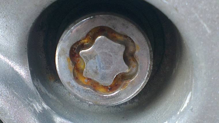

Mesajde smiilleyy » 15 Iun 2014, 10:37
salut baieti. si eu ma confrunt cu problema pierderii cheii antifurt. Am cautat pe net dar nu am gasit deloc modelul asta de cheie. Ma poate ajuta cineva? Multumesc frumos.
http://postimg.org/image/7a2i4gruh/

Mesajde xxl_cm » 15 Iun 2014, 12:26
modelul asta chiar nu l-am vazut pana acum.
incearca variantele de desfacere prezentate in paginile anterioare si renunta la antifurturi.
