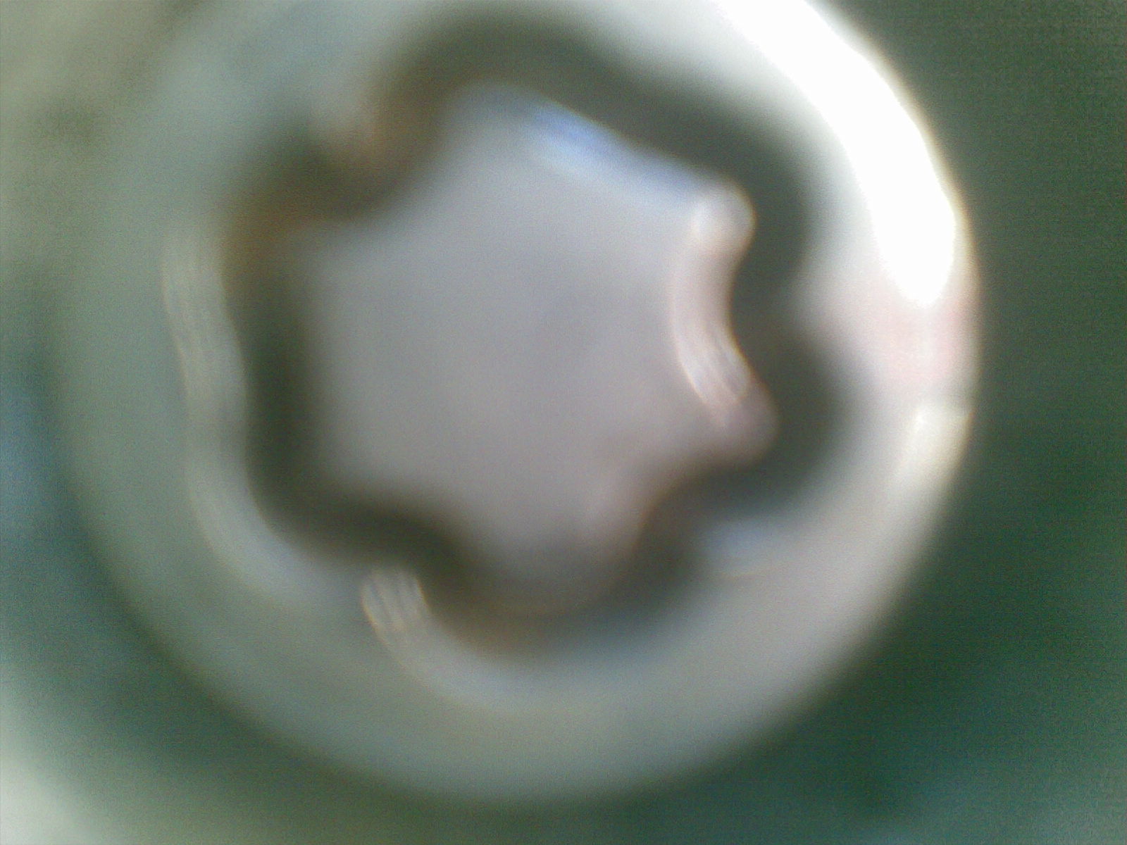

VA ROG AJUTATI-MA!!!
Mesajde Younick_wlf » 16 Sep 2011, 09:28
Am facut o pana si noapte fiind dupa ce am pus rezerva am uitat antifurtul de la roata acolo...mi-am adus aminte dupa vreo 500 de metrii si m-am intors sa il caut, nu l-am gasit si am zis ca vin azi de dimineata iar. Asa am si facut numai ca nu am mai dat de el :(...Cine are un antifurt care se potriveste la piulita mea va rog sa imi dea de veste, eventual ma deplasez eu pana la domiciliul celui care are. Vreau doar sa desfac piulitele si sa pun unele normale. Fac cinste :)
Pozele mai jos, eventual mai fac nu e problema, astea le-am facut putin in graba :

Re: Pierdut antifurt jante - Solutii
Mesajde Younick_wlf » 16 Sep 2011, 11:06
Am patit-o si eu cu pierdutul antifurtului...@Laci imi pare ca poza cu antifurtul tau de pe prima pagina ar fi identica cu antifurtul meu.

Re: VA ROG AJUTATI-MA!!!
Mesajde mondeo ph » 16 Sep 2011, 17:28
e foarte greu sa gasesti un antifurt la fel....
si eu am avut aceeasi problema ca tine si am apelat la o vulcanizare mai rasarita care aveau o trusa speciala pt cei in astfel de situatii.
deci,sfatul meu este sa cauti o vulcanizare mai mare care are asa ceva in dotare si ai sa iti rezolvi problema....
mie mi-au luat ca si tarif 10 lei de roata dar sincer a meritat.

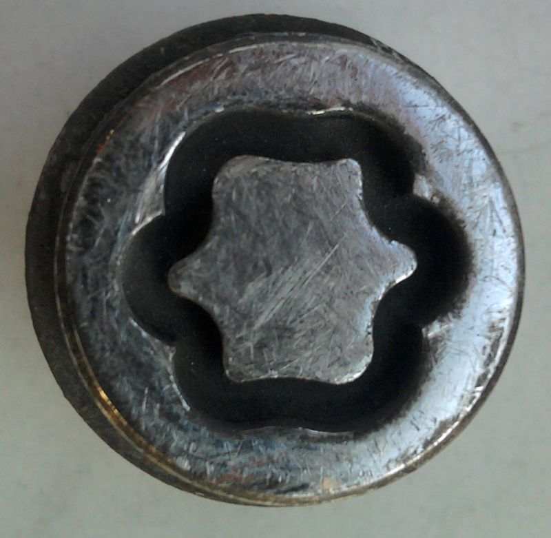

Mesajde smiilleyy » 15 Iun 2014, 10:37
salut baieti. si eu ma confrunt cu problema pierderii cheii antifurt. Am cautat pe net dar nu am gasit deloc modelul asta de cheie. Ma poate ajuta cineva? Multumesc frumos.
http://postimg.org/image/7a2i4gruh/

Re: Pierdut cheie antifurt jante - Solutii
Mesajde xxl_cm » 15 Iun 2014, 12:26
modelul asta chiar nu l-am vazut pana acum.
incearca variantele de desfacere prezentate in paginile anterioare si renunta la antifurturi.
