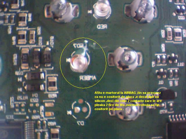

salut ,problema este urmatoare ,azi m-am hotarat sa desfac bordul si sa schimb 2 becuri de la afisaje ca erau arse,desfak eu pe acolo si vad 2 fire litate lipite de cineva ca din fabrika nu au cum ,si stau ma gandesck si procesez si imi aduk aminte de problema urmatoare ,la mondeo asta are pe bord 2 stelute informative de temperatura unul rosu unul orange ,care apar numai cand temperatura e 3-5 grade apare orange si cand -0 -11 cel rosu cand e ff frig,darrr cand cel rosu aparea imi aparea si martorul AIRbAG ,deci numai cand cel rosu aparea,si in pozele urmatoare veti vedea de ce erau legate si cum ...,Intrebarea mea este DE CE AU fost legate acolo si asa ...??daca stie cineva ,eu acum incerc sa repun ledul martor airbag pe placa nu cu firele alea trase
(31.86 KiB) Descărcat de 619 ori
(54.53 KiB) Descărcat de 620 ori
(26.06 KiB) Descărcat de 620 ori
(47.82 KiB) Descărcat de 623 ori

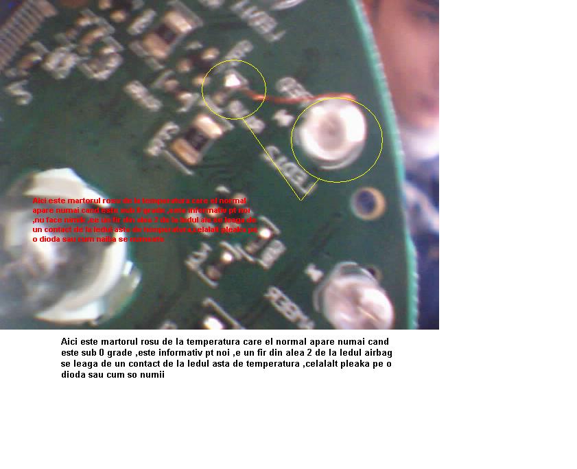

Mesajde DanielArdelian2 » 05 Feb 2008, 15:14
Mie mi se pare ca acum LED-ul de airbag a fost legat in paralel cu cel de avertizare de inghet.
De ce ? Pentru ca masina a fost lovita destul de grav, s-au declansat airbagurile iar reparatia s-a facut fara a le inlocui. Dar daca cineva face acel LED Test, becul de airbag se va aprinde pentru ca acum este legat in paralel cu cel de avertizare de inghet, deci vanzatorul poate pacali clientul.
Du-o la o reprezentanta si cere-le un test al modulului de Airbag-uri. S-ar putea sa ai o surpriza mare si neplacuta.

cel mai probabil airbagurile nu mai exista, sau daca mai exista nu functioneaza. la fel si centura pirotehnica, probabil ca a fost declansata capsa.

Bordul nu se mai poate repara dupa ce s-a declansat airbagul de la pasager, si nici capacul de pe volan.
De obicei, in asemenea situatii (reparatie la repezeala sa iasa cat mai ieftin si sa nu se cunoasca) bordul si capacul se inlocuiesc cu altele luate de la dezmembrari. Se cumpara fara airbaguri, ca e mult mai ieftin.

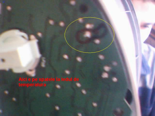

Am o presimtire ca daca duci bordul la un electronist (de exemplu la un atelier unde se repara telefoane GSM ?) poate ca s-ar putea reface legaturile la becul de airbag si atunci scapi si de codul acela "LAMP AIR BAG WARNING INDICATOR CIRCUIT SHORTED TO BATTERY"

poi ledul ala l-am pus la lok ......dar ia zii ce inseamna shorted to battery???

LAMP AIR BAG WARNING INDICATOR CIRCUIT SHORTED TO BATTERY = avertizorul din bord este scurcircuitat la masa...deci plus-ul de la bec este in contact direct cu masa. Mai poate sa ia plus direct de undeva...
Verifica si martorul de deasupra comenzilor de la AC...poate a facut si acolo ceva magarie cel care a facuto si pe cea din bord...
