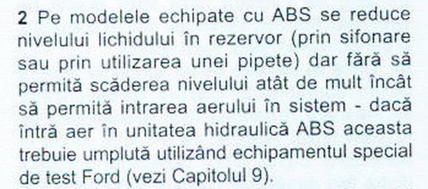

Daca esti un pic priceput nu lasi sa intre aer in sistem ... asta e solutia ideala.
Imaginea atasata este din manualul Haynes unde este descrisa procedura de schimb a lichidului fara scule speciale ... insa se face precizarea asta in caz ca intra aer in sistem.
