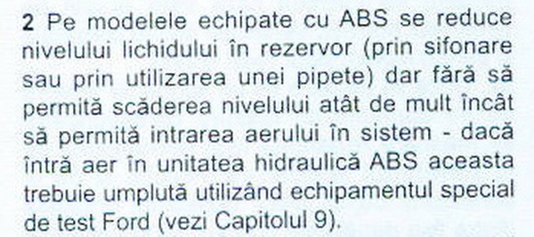

Mesajde adyamg » 31 Oct 2009, 23:27
Daca esti un pic priceput nu lasi sa intre aer in sistem ... asta e solutia ideala.
Imaginea atasata este din manualul Haynes unde este descrisa procedura de schimb a lichidului fara scule speciale ... insa se face precizarea asta in caz ca intra aer in sistem.

Mesajde badboy20cm » 31 Oct 2009, 23:40
si daca e nevoie sa separi abs de masina ce faci ca sa nu intre aer ?
Scule speciale ,o cheie de 11-10 sa desfaci aerisitori aia ,lichid de frana sau o sticla de cola mica cu dopul perforat ,bagi un furtun care il mufezi la aerisitori si il bagi in sticla ,umpli juma cu lichid si faci aerisire
Eu unu am fost nevoit sa desfac fiecare conducta care tine de frana ,sa desfac abs sa desfac pompa centrala si conducte ,iar apoi sa mufez la loc tot si sa fac apoi aerisirea de la 0
