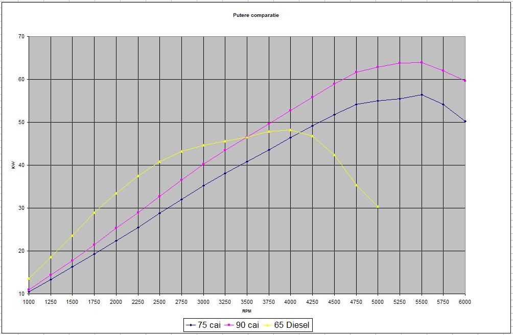

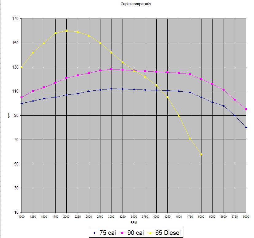

Gresit, domnilor...Demarajul este cu atat mai bun cu cat puterea este mai mare.
Putere = Cuplu x Turatie
1) 1.4 TDCi, 68 CP la 4000 RPM, 160 Nm la 2000 RPM.
2) 1.6 benzina, 100 CP la 6000 RPM, 146 Nm la 4000 RPM.
Sa presupunem ca cele doua motoare sunt restrictionate sa functioneze intre 1500 si 2500 RPM. Intre aceste turatii, dieselul are clar puterea mai mare si va castiga detasat orice cursa. Dar in momentul in care benzinarul ajunge la 4000 RPM, chiar daca are cuplul mai mic decat dieselul, are puterea mai mare si va avansa foarte repede. Pe de alta parte, trebuie sa fii nebun sa ai benzinar si sa mergi cu el intre 1500 si 2500 RPM, cand sunetul motorului la 4000 RPM in treapta a III-a te unge la suflet :)
Graficele de mai jos sunt pentru motoarele 1.5 dCi 65 CP (galben) si 1.6 MPI 90 CP (rosu) de pe Logan, nu am date precise despre motoarele Ford, dar valorile puterilor sunt apropiate.
Observati ca atunci cand benzinarul de 1.6 trece de 3500 RPM, puterea acestuia depaseste semnificativ pe cea a dieselului. Deci daca soferul de benzinar conduce intre 3500 si 6000 RPM, dieselul nu are foarte multe sanse.
Si inca o concluzie: daca faceti liniute, schimbati in treapta superioara atunci cand puterea la turatia data de noua treapta este cel putin egala cu puterea in treapta curenta la turatia curenta.

Pana la urma, ceea ce presa de specialitate numeste "rafinamentul" unui motor, este legat intr-o mare masura de latimea pe grafic a zonei in care motorul produce putere mare, numita si "power-band". Degeaba ai un motor care are putere mare la turatii mici, daca intervalul de turatii pe care poate mentine acea putere este extrem de redus, ca atunci o sa-ti trebuiasca cutie de viteze cu 12 trepte, ca la TIR-uri. Cu cat power-band-ul este mai larg, cu atat motorul este mai placut de condus.
In incheiere, v-as ruga sa NU interpretati acest mesaj ca un nou diesel-vs-benzina, ci ca o argumentatie impotriva frazei "dieselul are demaraj mai bun pentru ca are cuplu mai mare".

$1 scrie:$2Crezi ca e nevoie de intuitie ca sa realizezi ca o masina de 100 CP nu poate fi intrecuta de una de 68 CP? =))
Nu e decat o diferenta de 50% in plus... :D
Exact ! Foarte buna observatia ! Finally !
Insa culmea, aia mai mica are cuplul mai mare...si-atunci cum naiba se esplica ?
Ca mie toata lumea pe internet imi spune ca daca ai cuplul mai mare esti mai tare in parcare.
Thank you ! :)
LE: Mai trebuia sa spui ca e o diferenta de 50 % in plus la putere . :D
LE2: Sprintul 50 - 100 Km/h indicat de Ford este masurat in conditii in care nici un benzinar normal nu merge (1800 - 2800 RPM). Daca bagi a III-a si il masori (aprox. 3000 - 5000 RPM), o sa vezi ca obtii un timp la care 1.4 TDCi nici nu viseaza, chiar daca are cuplu mai mare.
DanielArdelian2
Brainiac

@alex230ro,
O fi corecta si formula respectiva, oricum, in unitatile standardizate (SI), avem:
Putere [W] = Cuplu [Nm] * Turatie [rad/sec].
Articolul indicat de tine este foarte interesant.
@alen,
That is exactly my point. Nu am incercat sa fac un versus intre diesel si benzina in general. Am incercat sa arat ce inseamna cuplu si putere la un motor si ce efecte au acestea in practica.
La o intrecere intre un motor care produce 160 Nm si un motor care produce 146 Nm, cel de 146 Nm va castiga (unii spun ca fara drept de apel, ca nici macar nu e cinstita comparatia).
Pai cum naiba, ca doar 160 Nm > 146 Nm, nu ?
Pai din cauza puterii, (68 CP la cel de 160 Nm) < (100 CP la cel de 146 Nm).
La fel, putem compara un motor de 215 Nm cu unul de 185 Nm. Oare care trage mai bine ?
Oops, am uitat sa mentionez: primul este 1.6 TDCi 90 CP, al doilea este 2.0 benzina 145 CP. Astept voturile :)
Dar daca pui la intrecere cel de 1.6 90 CP TDCi si cel de 1.6 100 CP benzina, rezultatul este sub semnul intrebarii pentru mine, pentru ca puterile celor doua "uzine" sunt destul de apropiate. Chiar suspectez ca benzinarul n-o sa aiba timp destul sa ajunga in zona lui de comfort (3000 - 6000 RPM).
Deci, repet: Cuplu mai mare nu inseamna automat si demaraj mai mare, indiferent ca e diesel sau benzina.
Tema de casa, sa vad daca ati inteles ceva din topicul acesta: Se ia un motor X, diesel sau benzina, nu conteaza.
Bagam treapta II, avem 20 Km/h, calcam pedala la fund. Ce credeti ca se intampla ?
Bagam treapta III, mergem cu 20 Km/h, calcam pedala la fund. Ce credeti ca se intampla ?
De ce oare ?
Nu uitati, este acelasi motor, aceeasi masina (greutate).

Mesajde Mihai L » 09 Mar 2008, 04:02
@Alen: Gasim si alte pareri... :D
$1 scrie:$2alex230ro,
Nimic mai adevarat...
Asta ce inseamna in final? Daca masinile (benzina/motorina) sunt de putere apropiata iar cuplul difera destul de mult, rotile se vor invarti destul de tare la motorul pe benzina (ca sa egaleze ecuatia).
Pentru a amplifica fenomenul, sa ne gandim la un Focus normal pe care punem un motor de ST; va porni el mai repede, chiar daca sunt mult mai mari mare cuplul si puterea?
@alen,
La turatie mica inseamna la diesel... Pot merge lejer prin oras la 1900-2000 rpm si daca ma supar calc acceleratia si ma duc. La benzina ar trebui sa fiu cu motorul in zona 3000-3500 rpm ca sa fac ceva apropiat, sau sa scad o treapta de viteza...
Hai sa complicam problema si sa aplicam aceleasi date la un motor pe benzina si la un motor diesel (eventual si cu overboost, nu? ).
Crezi ca e sesizabila diferenta?
:D
De ce oare ?

Mesajde DanielArdelian2 » 09 Mar 2008, 13:38
Mihai,
Esti oarecum off-topic, nu discutam despre benzina vs. diesel, subiectul e super-dezbatut, dar am sa-ti raspund mai jos pentru ca in observatiile tale sunt cateva lucruri foarte interesante.
Imaginati-va un scripete format dintr-o roata cu diametrul de 1 m, de care atarnam o greutate de 1 Kg dar pe care o tinem in echilibru din cealalta parte a funiei, deci nu se misca si nu se invarte nimic.
Intrebare:
1. Cat e cuplul in axul scripetelui ?
2. Cat e puterea in axul scripetelui ?
3. Ce trebuie sa fac (ce marime fizica trebuie sa introduc in sistem) ca sa pun in miscare scripetele, sa inceapa sa se ridice greutatea ?
Referitor la prima ta observatie:
$1 scrie:$2Daca masinile (benzina/motorina) sunt de putere apropiata iar cuplul difera destul de mult, rotile se vor invarti destul de tare la motorul pe benzina (ca sa egaleze ecuatia).
FALS, pentru ca exista cutia de viteze care are rapoartele mai mari la benzina decat la diesel. Rotile se vor invarti (cam) la fel la amandoua. Din punct de vedere fizic, in cutia de viteze bagi o putere formata dintr-un cuplu si o turatie si scoti aproape aceeasi putere, la alte valori de cuplu si viteza, cele doua sunt intr-o proportie care depinde de treapta de viteze in care esti.
De exemplu, bagi 100 Nm la 2000 RPM si scoti 1000 Nm la 200 RPM.
Sau bagi 200 Nm la 1000 RPM si scoti tot 1000 Nm la 200 RPM.
In ambele cazuri, cele doua masini vor accelera la fel.
$1 scrie:$2La turatie mica inseamna la diesel... Pot merge lejer prin oras la 1900-2000 rpm si daca ma supar calc acceleratia si ma duc. La benzina ar trebui sa fiu cu motorul in zona 3000-3500 rpm ca sa fac ceva apropiat, sau sa scad o treapta de viteza.
Desi o dam in off-topic, observatia ta este foarte buna !
Un benzinar, ca sa se miste ca un diesel de aceeasi putere, trebuie sa-l alergi la peste 3000 RPM. La benzinar, puterea ii vine mai mult din turatie, care trebuie redusa corespunzator cu rapoarte mai mari in cutia de viteze, ca sa scoata cuplu la roata.
La diesel, puterea ii vine din cuplu, deci nu trebuie sa-i reduci foarte mult turatia ca sa obtii cuplu la roata.
Acestea sunt chestiuni pe care nu le-am contestat niciodata.
Ceea ce contest eu este sa spui pur si simplu ca un motor care scoate 160 Nm va fi mai sprinten decat unul care scoate doar 146 Nm.
Dar cand am precizat ca primul motor are 68 CP, iar al doilea are 100 CP, ati dat-o la intors ca nu-i cinstita comparatia. Aha, pai tocmai asta vroiam sa va arat.
In practica, intr-o depasire in miscare sa zicem, un motor de 68 CP nu va trage niciodata la fel ca unul de 100 CP, indiferent de tipul combustibilului, indiferent de cum ai schimba vitezele, indiferent de faptul ca cel de 68 CP are cuplul mai mare.
Asa ca bagati la cap, si studiati putin datele tehnice ale motorului pe benzina de 1.4 de pe Kia Cee'd, sa facem o comparatie cu motorul de 1.6 100 CP benzinar de pe Fiesta.

Mesajde toxicristi » 09 Mar 2008, 14:53
In exemplul tau, benzina castiga. Daca ai pune un 1.6TDCi, teoretic ar trebui sa piarda. Practic nu va pierde, pentru ca e greu sa combati avantajul obtinut prin cuplul mare la plecare doar prin 2000RPM in plus la fiecare treapta.
Din motive pe care le gasiti pe topicuri de diesel vs benzina.
Si da, dieselu va fi mai sprinten, la 2000-3000 RPM decat benzinarul la aceleasi turatii. La 2000, dieselu va avea cam 45CP, iar benzinaru cam 30 . => eficienta mai mare. La 3500 cam egalitate, dupa care incepe sa creasca benzinarul. Dar si consumul.......
La dieselarele care se respecta, cu turbina cu geom variabila, curba de cuplu este constanta, deci si curba de putere va urca mai abrupt ca cele din pozele cu loganul. Daca ar fi un astfel de dieselar care sa atinga 6000RPM .... 8->
