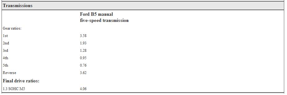

Mesajde DanielArdelian2 » 15 Mai 2008, 14:00
Consideram o cutie de viteze cu rapoartele din imagine (este cutia de pe Ford Ikon, vandut in India - Fiesta MK5 sedan, alta n-am avut la indemana dar valorile sunt tipice).
Consideram niste roti standard de 175/65 R14.
http://www.miata.net/garage/tirecalc.html
Diametrul: 583.1 mm
Circumferinta: 1831.9 mm
Deci la fiecare rotatie, daca nu patineaza, roata parcurge 1831.9 mm.
Ca sa am viteza de 40 Km/h, trebuie sa parcurg 40 Km intr-o ora.
Asta inseamna 40 Km / 1831.9 mm = 21835.25 rotatii in 60 de minute.
Asta inseamna 363.92 rotatii pe minut (RPM).
Cutia de viteze, in treapta a III-a, are un raport de 1.28, raportul final fiind de 4.06.
Deci in treapta a III-a, raportul total al transmisiei este 1.28 * 4.06 = 5.1968
Asta inseamna ca la fiecare 5.1968 rotatii ale arborelui, planetarele (deci rotile) efectueaza o rotatie.
Asta inseamna ca, pentru a avea la roata 363.92 RPM, la arbore trebuie sa avem 5.1968 * 363.92 RPM = 1891.22 RPM
Daca ambreiajul nu patineaza, turatia arborelui motorului (si deci si turatia volantei) va fi exact aceeasi, adica 1891.22 RPM.
Dupa cum se observa, eu nu inteleg unde intra in aceste calcule puterea, cifra octanica, eficienta arderilor, capacitatea cilindrica sau orice altceva legat de motor.

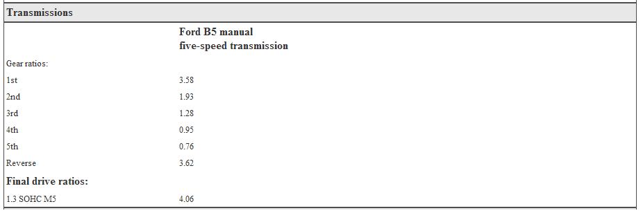

Mesajde Adriancar » 15 Mai 2008, 14:28
$1 scrie:$2onsideram o cutie de viteze cu rapoartele din imagine (este cutia de pe Ford Ikon, vandut in India - Fiesta MK5 sedan, alta n-am avut la indemana dar valorile sunt tipice).
Diametrul: 583.1 mm
