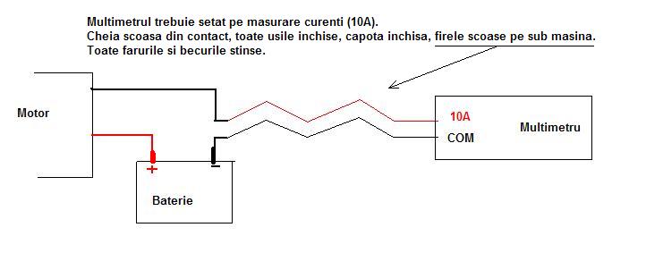

Cine imi poate spune cum se poate masura consumatorii cu ajutorul multimetrului?

Ne trebuie mai multe detalii...ce consumatori, in ce conditii?
Banuiesc ca vrei sa masori curentul consumat din baterie cand totul este oprit. Setezi multimetrul pe domeniul de 10A, ca sa nu avem surprize. La majoritatea multimetrelor, mai trebuie mutat firul rosu pe o alta pozitie, de obicei marcata cu textul "10A".
Te asiguri ca este scoasa cheia din contact, incui masina.
Desfaci borna de (-) a bateriei si improvizezi doua sarme litate de culori diferite sa-ti iasa pe sub masina. Una din sarme o legi pe borna (-) a bateriei, alta pe borna (-) a masinii, care tocmai ai demontat-o.
La celalalt capat, legi firele multimetrului exact intre cele doua fire (firul negru al multimetrului la firul care duce la borna bateriei, dar oricum asta nu prea conteaza la multimetrele digitale).
Inchizi capota si astepti 15 minute, dupa care poti citi consumul in stand-by al masinii.
Mare atentie: sa nu cumva sa incerci sa pui contactul sau sa pornesti motorul. Se poate lasa cu multimetru ars, fire topite, scantei, flacari, samd.

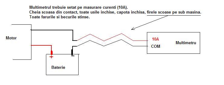

Mesajde dms » 26 Feb 2009, 22:18
$1 scrie:$2e trebuie mai multe detalii...ce consumatori, in ce conditii?
LE: Uite si o tentativa de poza.
da,despre curentul consumat din baterie cand totul este oprit
stii cumva si care este valoarea max?
merci
