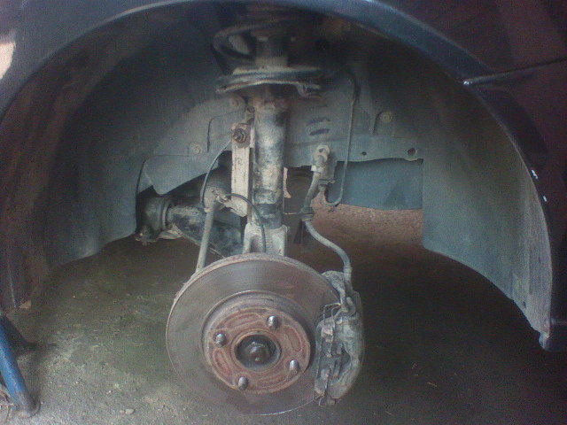

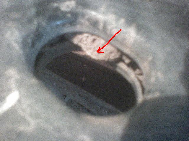

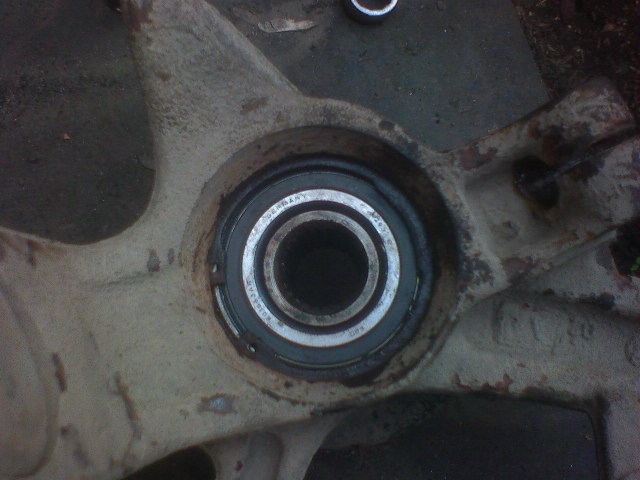

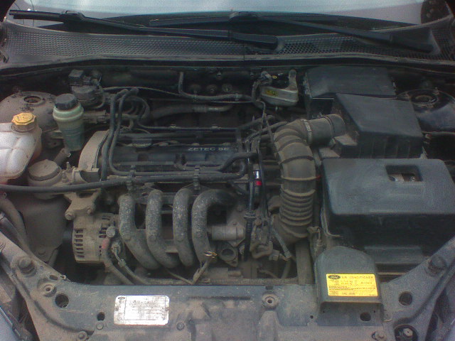

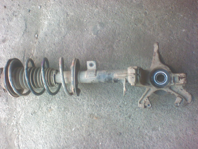

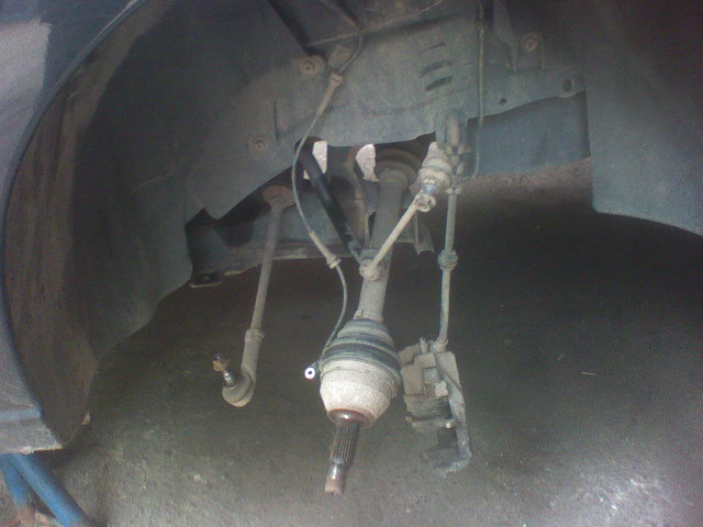

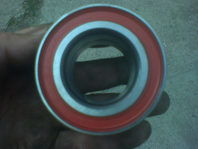

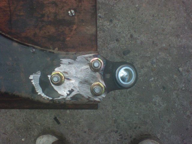

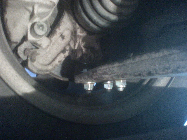

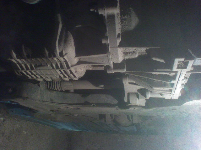

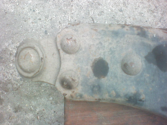

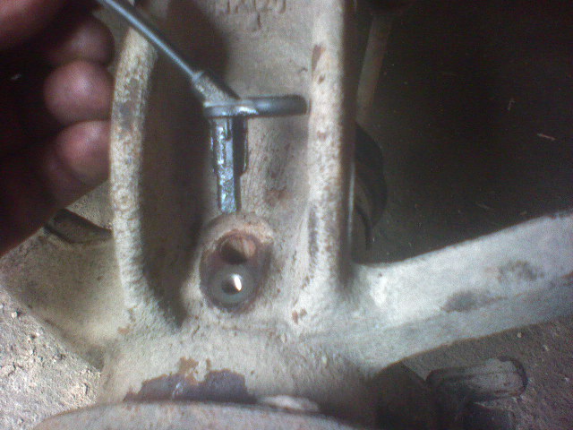

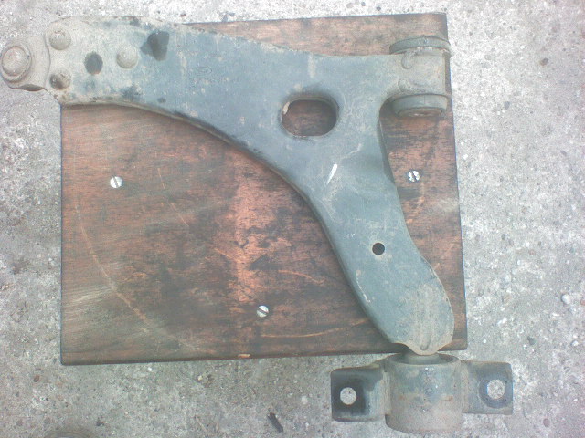

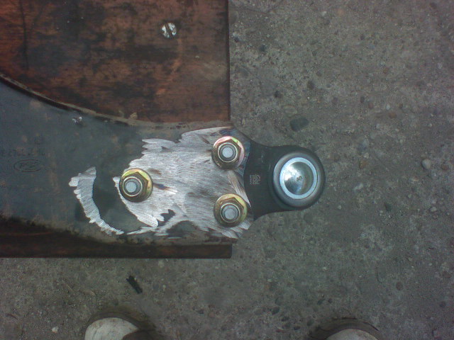

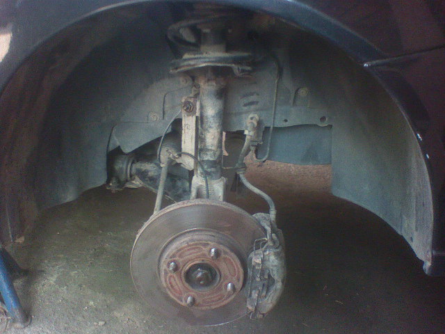

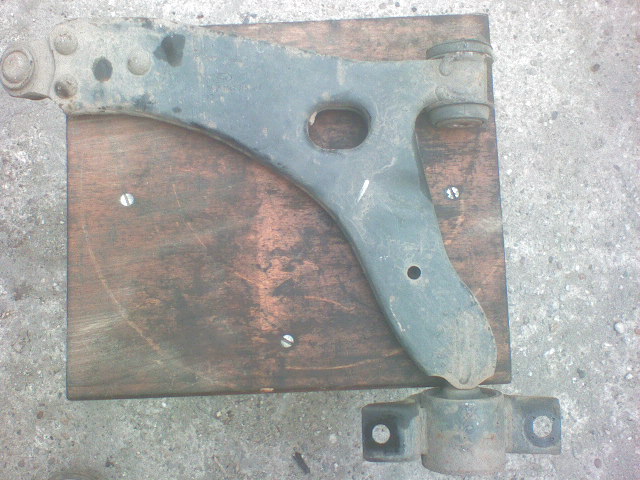

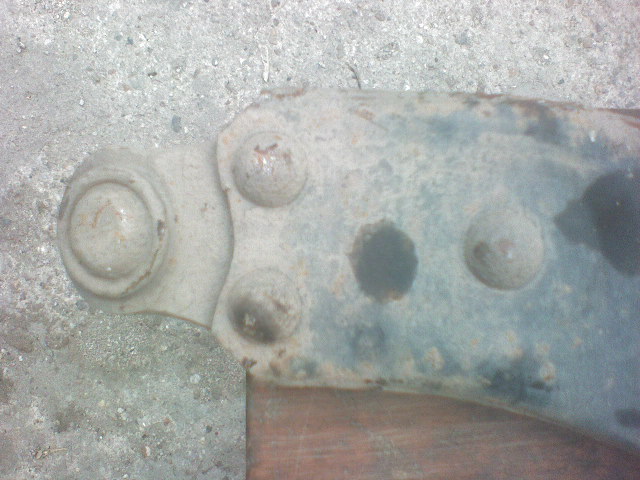

Saptamana trecuta am avut de reparat directia la un Focus din Bucuresti,proprietarul acestuia fiind Catalin,coleg de forum cu noi si avand nume de utilizator 5145h.
La demontare am gasit pivotii deteriorati pe ambele parti,rulmentul de la roata din stanga cu putin joc,rulmentul de la roata din dreapta era vanat de incins :D si joc in cantitati industriale,sincer nu stiu cum a ajus pana la mine si nu s-a gripat si ca un ultim aspect,caseta de directie avea joc destul de maricel pe cremaliera.
Inlocuirea pivotilor originali
Pentru inlocuirea pivotilor,vorbind de cei originali care sunt nituiti,cel mai indicat este sa se demonteze bascula deoarece aceste nituri trebuiesc polizate cu flexul si apoi batute pentru depresare,lucru care pe caroserie nu se poate face pentru faptul ca vibreaza si astfel ies inevitabil de greu,iar dupa aceasta operatie ei se fixeaza cu suruburi si la urmatoarea operatie de schimbare a pivotilor nu mai este necesara demontarea basculei de pe punte.

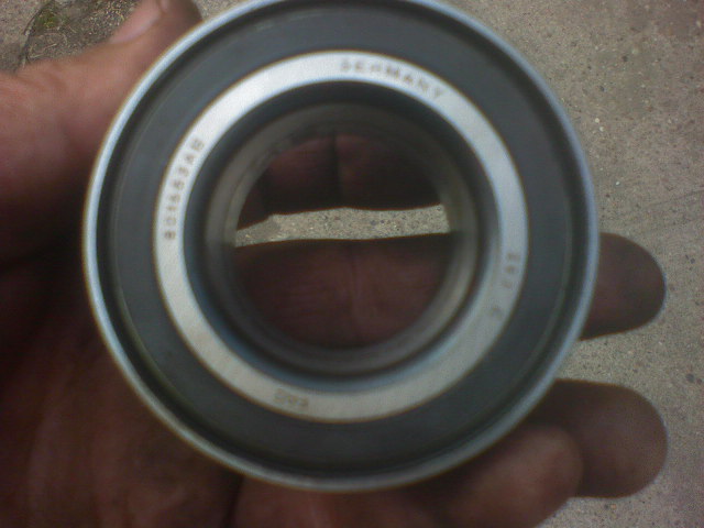

Inlocuirea rulmentilor cu sistem ABS
Aici trebuie acordata mare atentie la montarea acestui rulment,daca il privim putin vom observa ca el este perfect simetric si se poate monta oricum,dar capacele care etanseaza vaselina pe laterale,difera la culoare,unul fiind de culoare rosie iar celalalt neagra.
Cel de culoare neagra are in structura sa cititorul ABS-ului si daca acesta nu este montat spre partea unde intra planetara,ABS-ul nu va functiona.
La demontarea portfuzetelor de pe autoturism se va da mare atentie la scoaterea senzorilor ABS,care fiind de plastic si foarte siubtiri,se pot deteriora.

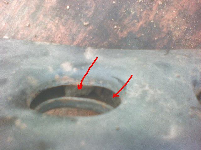

Mai discutam candva despre unele pietre care pot intra in bascule si datorita acestora produc zgomote ciudate la denivelari,dar in momentul cand verificam directia este foarte ciudat deoarece totul este in regula si totusi ne punem intrebarea de ce troncane si de aceea am postat ceva poze ca sa observati fenomenul.
pivotul cu niturile de fabrica
pivotul cu niturile originale
noul pivot montat cu suruburi
piatra din bascula
piatra cu pricina
rulmentul echipat in fuzeta
fata dinspre roata,fara ABS
fata dinspre planetara,este cea cu sistemul ABS
port fuzeta echipata total
orificiul unde se monteaza senzorul ABS

Continuare:

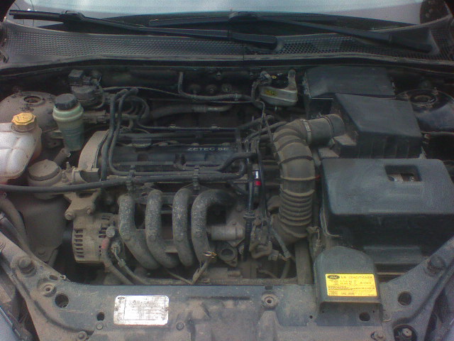

vedere ansamblu motor 1.4
zona de montare a pivotului
baia motorului si cutia de viteze se pot observa cat de curate sunt,efectiv nu au pierderi de ulei
vedere ansamblu directie

Feedback:
Deocamdata totul pare in regula, nu mai troncane, crantzane, pocneste nimic pe fatza.
Sunt curios cam la cati kilometri parcursi trebuie repetata operatia atat in cazul pivotilor cat si in cazul rulmentilor, bineinteles in conditii normale de drum - pt ca in cele anormale doar doamna HARA poate sa isi dea cu parerea :).
Inca odata multumesc.

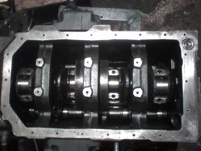

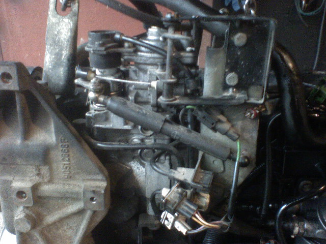

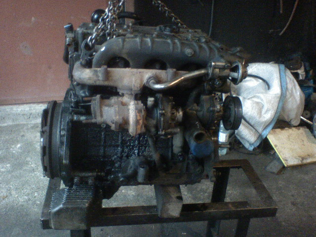

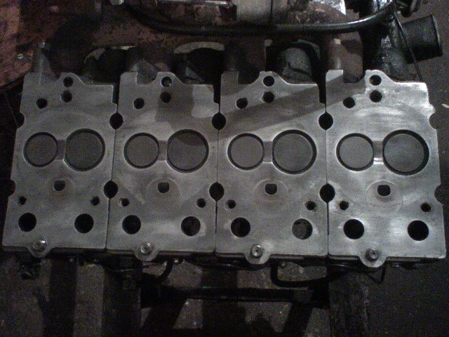

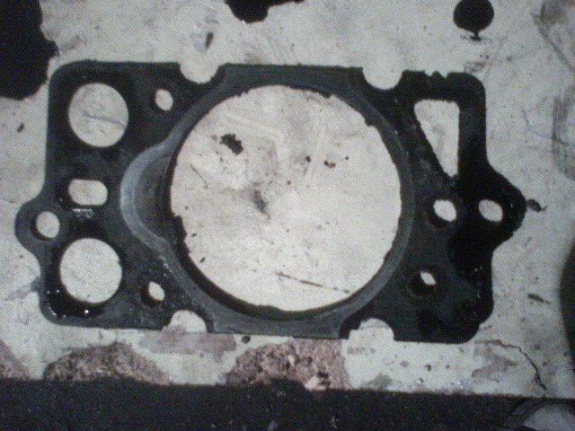

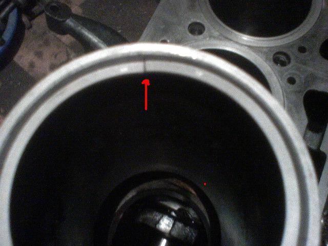

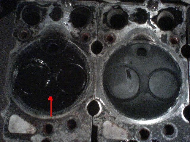

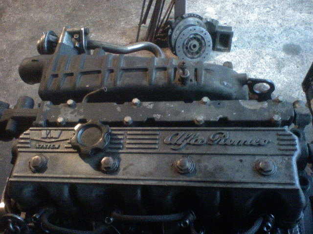

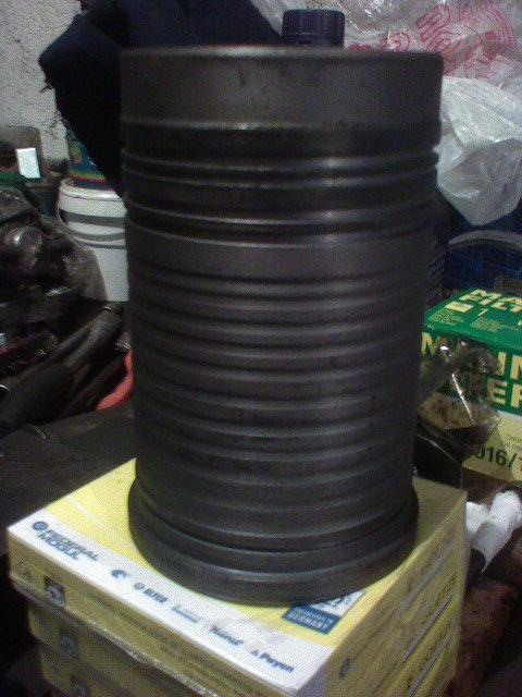

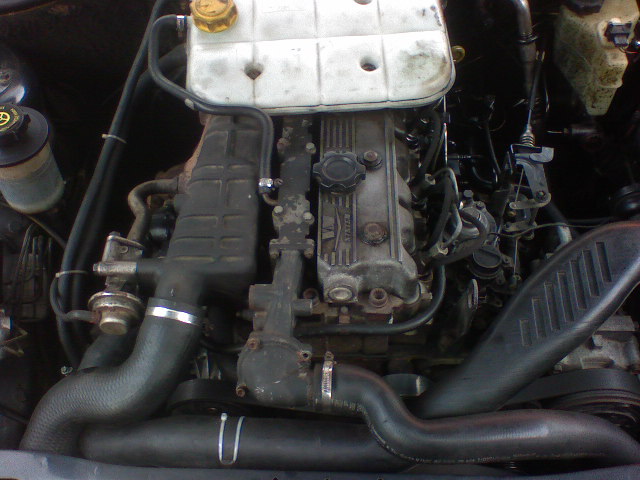

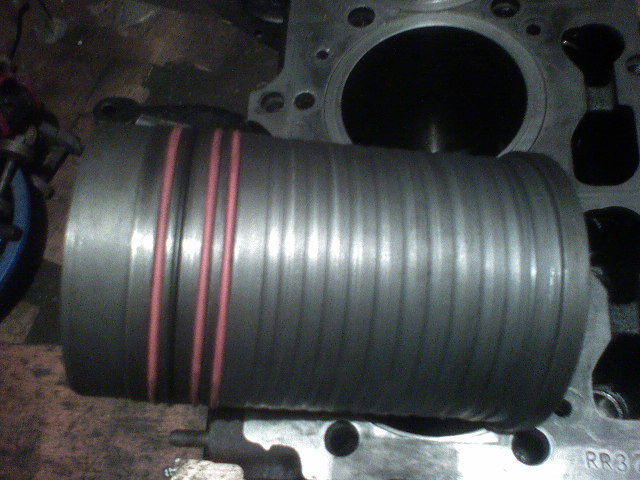

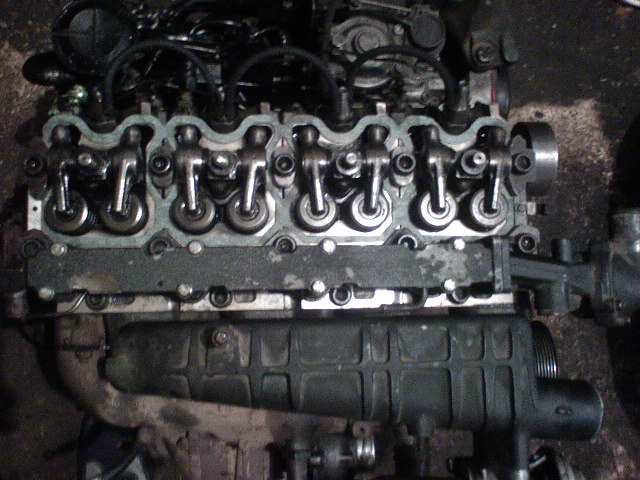

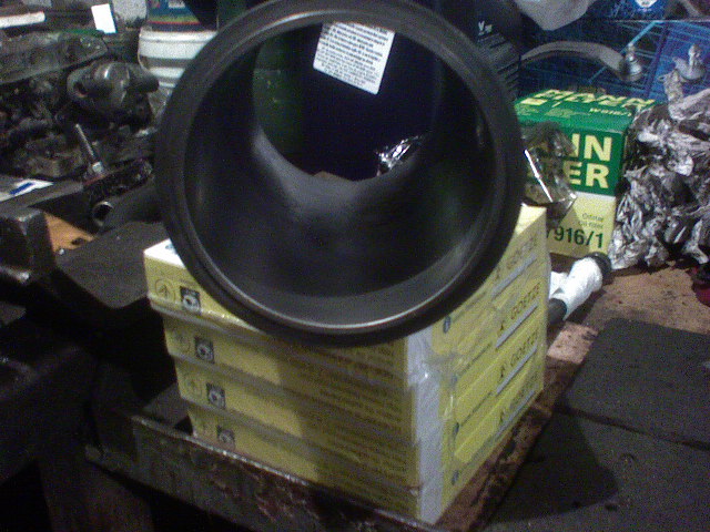

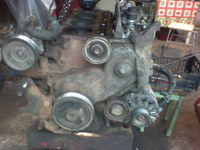

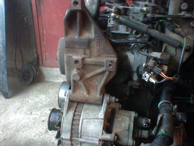

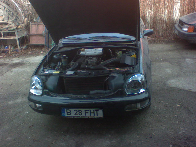

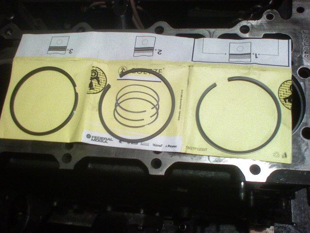

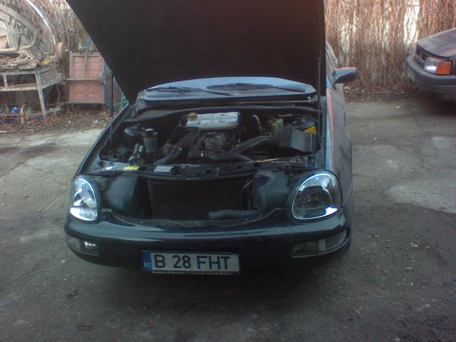

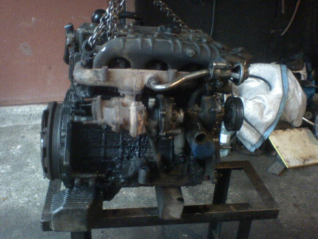

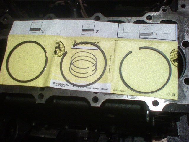

Acum ceva timp am facut o reparatie capitala la un motor de 2500 cm3 diesel de Alfa Romeo,dar care au fost echipate o serie si pe Ford Scorpio,masina fiind a tovarasului admin. Huffy :D .

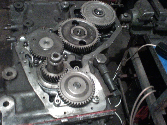

Acest tip de motor este unic in felul sau,deoarece italianul l-a construit cu 4 chiulase,fiind echipat cu cate o chiulasa pe fiecare piston in parte,fara a practica canalizatii de ungere prin ele preferand sa vina cu conducte exterioare,iar prin chiulasa trecand decat cu lichidul de racire.Distributia este in ulei,fiind alcatiuta numai din pinioane,fara lant sau contra patine de frictiune.

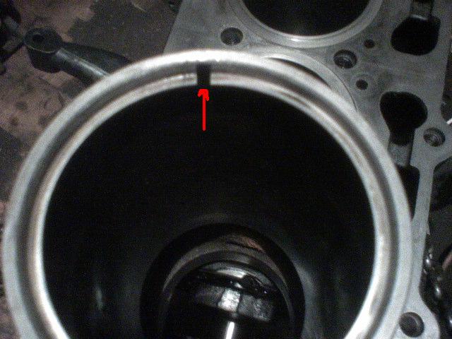

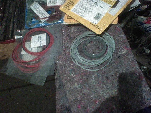

Motorul este prevazut cu camasi in bloc,etansate cu oringuri de cauciuc si inele de aluminiu.

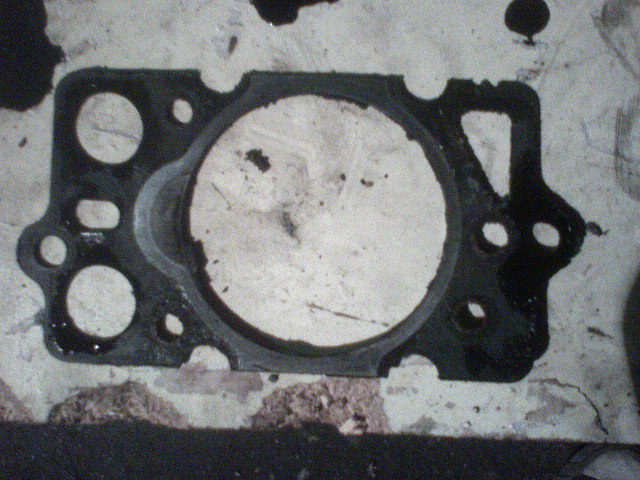

La demontare am gasit uzura pe camasile setului motor,pistonul nr 1 nu functiona din cauza supapelor care nu produceau etanseitatea,iar segmentii erau extrem de uzati.
Camasile setului motor au fost confectionate la Bucuresti la atelierul de bucsat motoare,atelier care l-am mai pomenit si cu alte ocazii,acestia lucrand cu material de calitate si simt de raspundere,iar setul de segmentii,kit-ul de garnituri si consumabilele au fost procurate de proprietar.
In pozele de mai jos incerc sa detaliez unele momente si etape din reparatia motorului.
masina propriuzisa
ansamblu motor
motorul cu chiulasele demontate
una din cele 4 garnituri de chiulasa
primele doua pistoane,dintre care se poate observa ca cel din stanga,adica nr.1 nu lucra,ere umed de motorina
fanta segmentului vechi si uzat
fanta segmentului nou

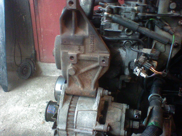

alternatorul
pompa de injectie

Mesajde bibanu47 » 04 Mai 2010, 19:00
Continuare motor Alfa lui ROMEO :D
una din cele 4 camasi ale setului motor

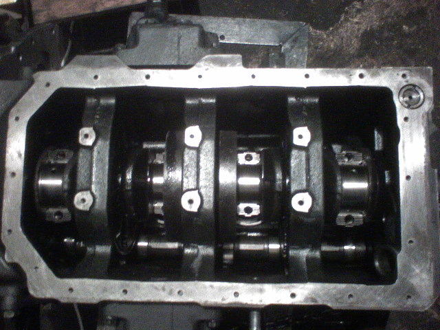

blocul motor cu vilbrochenul montat

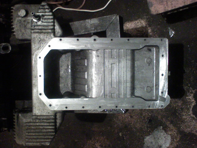

baia de ulei a motorului
privire de ansamblu a partii superioare a chiulaselor

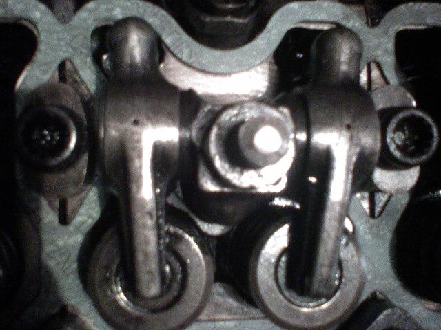

chiulasele dupa curatire si pasuirea supapelor si totodata se poate observa si delimitarea celor 4 chiulase,ele fiind sustinute doar de galeriile de admisie si evacuarea,acestea fiind comune

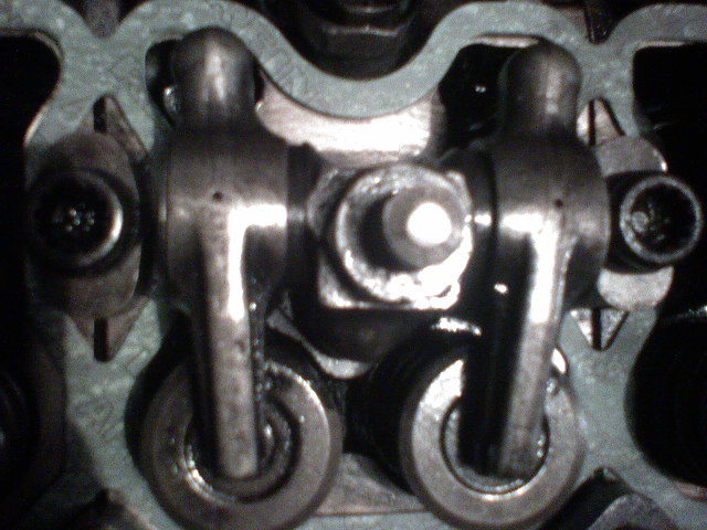

culbutorii de pe un piston

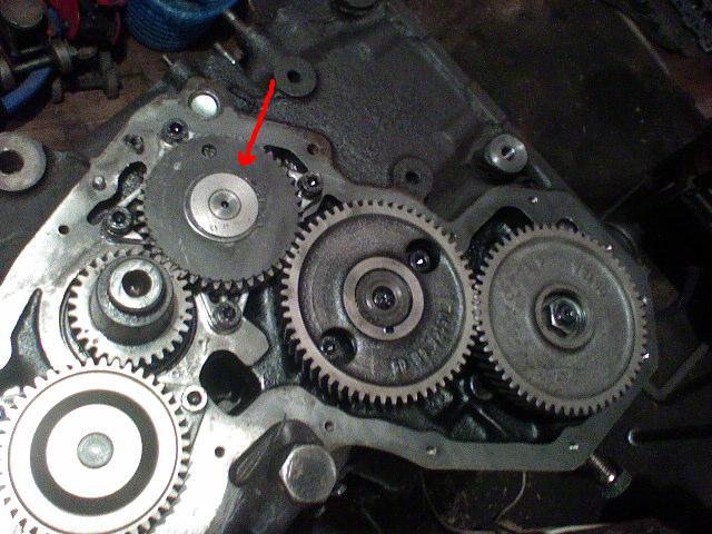

pinioanele pentru antrenarea distributiei
pinioanele care asigura distributia

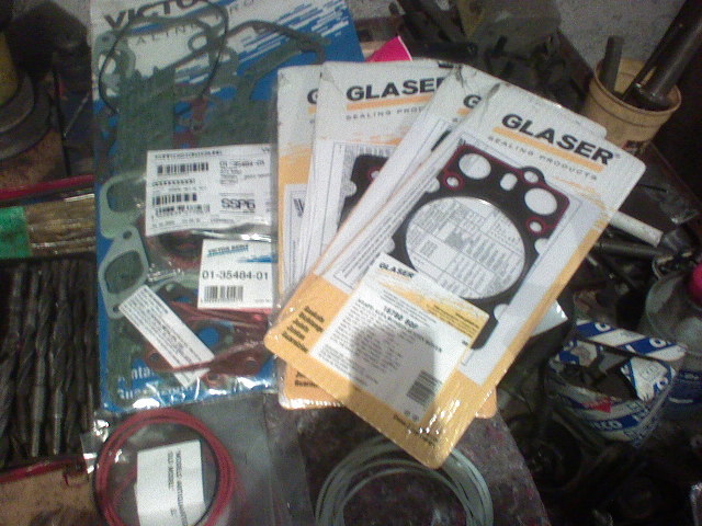

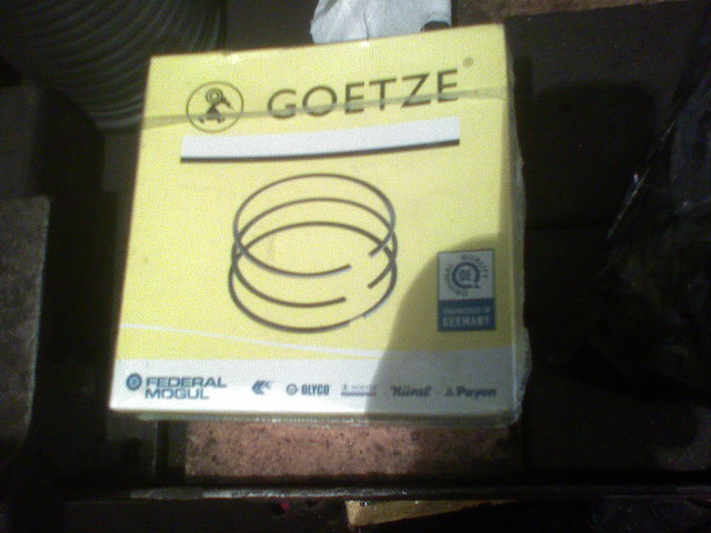

Mesajde bibanu47 » 04 Mai 2010, 19:02
Unele piese folosite:
uleiul folosit
`camasa confectionata
segmentii si una din camasi
segmentii pentru un piston
kit garnituri
kit garnituri
set segmenti

Buna treaba asta cu pinioane la distributie..

parcă ţi-am mai povestit că odată am făcut un motor mititel în 3 cilindri de stivuitor Balkancar care avea montat pe capul blocului un pinion cât o farfurie, iar pe el erau angrenate alte 3, vilbrochenu, axa şi pompa, iar pinionul ăla mare ere aşa mare ca să se lovească geometric pe distanţa mare dintre vilbrochen şi axă...
în general toate motoarele de camioane sunt cu distribuţia pe pinioane şi nu se poate regla nimic decât avansul la injecţie...
în distribuţiile pe pinioane ai uzuri foarte mici, incomparabile cu cele din cutii unde ai eforturi mari pe ele... în motoare se învârt flaşnetă, doar să nu rămână fără ulei sau să intre la ele şpan sau corp străin să le deterioreze...

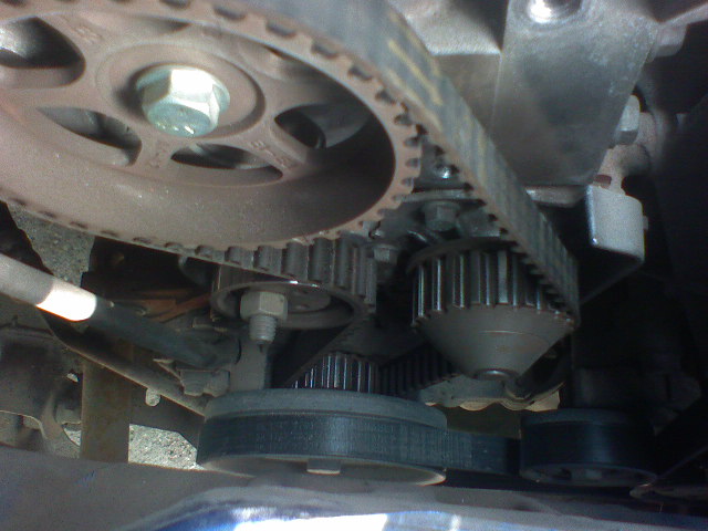

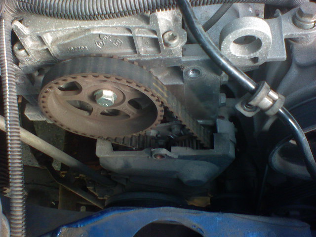

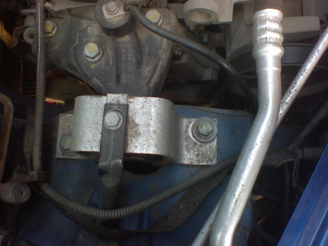

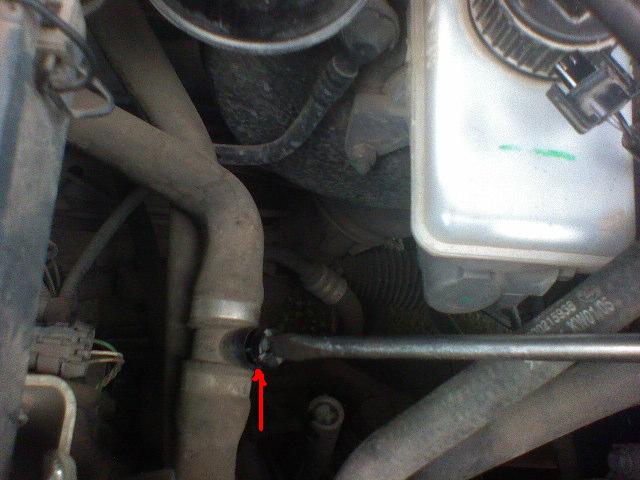

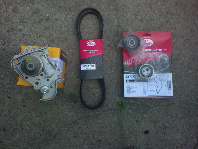

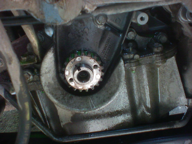

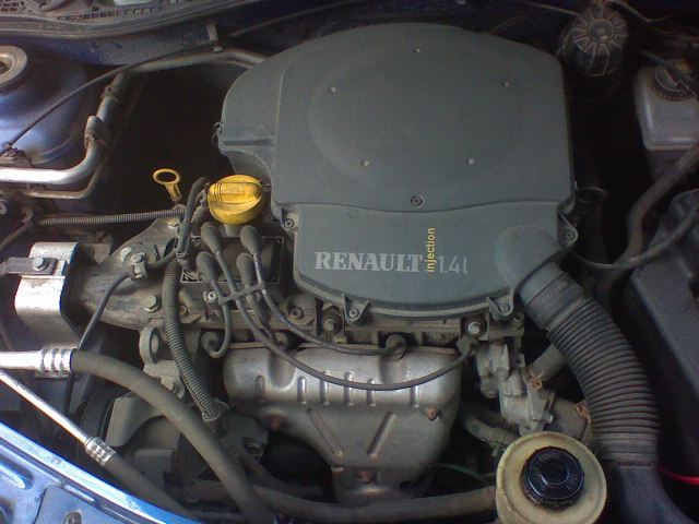

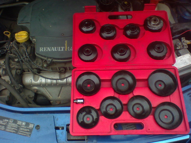

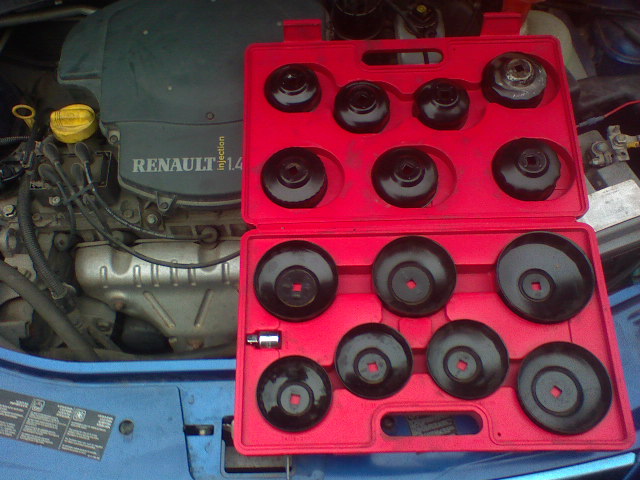

Distributie motor 1.4i Renault,echipat si pe Logan.

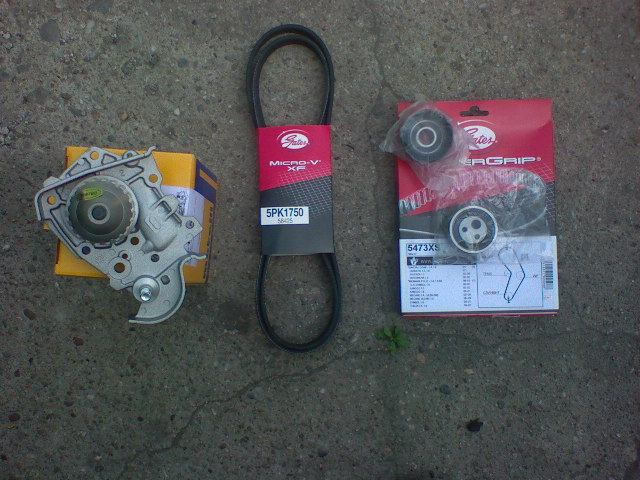

La sfarsitul saptamanii trecute am avut de facut o revizie la 60.000km,adica inlocuit distributie si consumabile,la un motor 1.4i de Renault.
Distributia este compusa din curea,o rola intinzatoare si pompa de apa,aceasta fiind antrenata tot de cureaua de distributie,iar la accesorii,dintr-o curea 4PK si doua role,aici fiind antrenate pompa de servodirectie,alternatotul si compresorul AC.
La demontarea capacelor de protectie am gasit cureaua de distributie foarte slaba,aceasta avand ocazia ca la folosirea unei benzine de proasta calitate,la oprirea motorului sa faca autoaprindere si cureaua sa sara.
Ce ar fi de apreciat,ar fi faptul ca motorul este protejat de un puternic scut metalic.
La incheiere as mentiona ca filtrul de ulei nu se poate demonta de cat cu trusa spaciala,aceasta putand fi vizionata mai jos.
vedere generala motor.

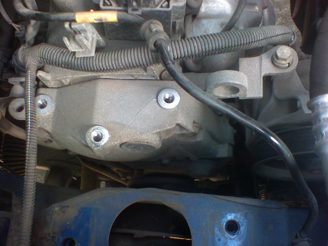

tampon sustinere motor.
motorul cu bratul de sustinere demontat.
distributia
distributia
pinion distributie vilbrochen.

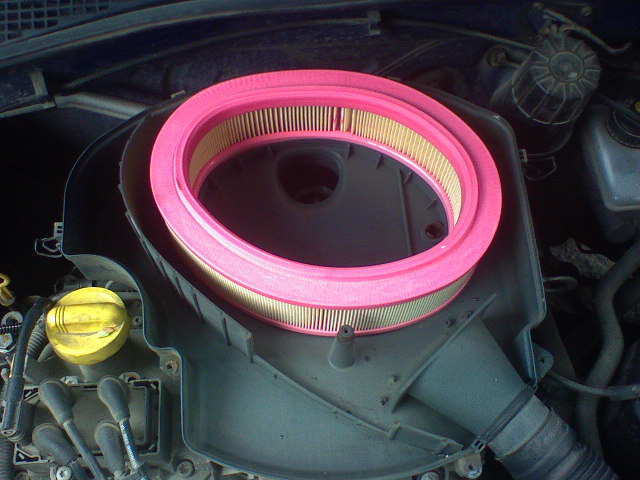

piesele necesare,pompa de apa,curelele,rolele intizatoare,filtru de aer,de combustibil si uleiul.
carcasa si filtrul de aer.
surubul de aerisire cu care e prevazuta instalatia.
trusa speciala cu care se inlocuieste filtrul de ulei.

Nedumerirea mea este-Acum 2 ani ,mecanicul mi-a schimbat distributia
la masina din semnatura(in total mi-a facut 4 distributii de cind ne cunoastem si nu am avut probleme,decit la ultima).Spre norocul meu,
anul trecut(Am avut ghinionul de-a mi se infunda injectoarele) l-am rugat
pe mecanic (in Milano) sa se uite de unde vine un zgomot care nu-mi placea din zona curelelor.Mi-a gasit cureaua de distributie pe mai putin de jumatate din latime, era ca si taiata cu cutitul-aveam 18000km cu ea.A schimbat curelele,rolele, intinzatoru si pinionu ax came(era stricat,
sarit de la loc-nu am inteles bine)Mi-a zis ca am avut si eu si el noroc,
ca as fi putut da vina pe el ,daca se rupea in service la ei.
Precizez ca la montatul curelei,prietenul meu mecanic a gasit cureaua cu
2 dinti mai lunga(Nu era ford-dar luata de pe catalog aici in Milano)Am fost la magazin in tara sa cumpar alta,dar aveau aceiasi marca ca amea
si pe catalogul lor era la fel,zicindumi ca doar cea originala are mai putin cu 2 dinti.
Te rog sa-mi spui-A gresit ceva prietenul meu? Sau din cauza celor 2 dinti in plus a curelei?Primul schimb la 147000km,al doilea obligat la 175000km.(Noroc cu ghinionul de a se infunda injectoarele si a ma obliga
a merge in service)

Mecanicul nu are nici o vina in acest caz,la distributia unui motor pot monta o curea de doua ori mai lunga decat cea originala,important este ca rolele intinzatoare sa o poata intinde,ea pastreaza numarul de dinti dintre pinioane,raportul distributiei fiind dat obligatoriu de nr. de dinti al pinioanelor si nici decum de lungimea curelei.
De exemplu legea raportului dintre vilbrochen si axa cu came este obligatoriu de 1/2.adica daca la un motor pinionul de pe vilbrochen are 20 de dinti automat cel de pe axul cu came va avea 40 de dinti,alfel nu s-ar respecta ciclul motor.
Deci ma repet,omul nu are nici o vina,asta a fost timpul de exploatare al curelei.

Multumesc de raspuns,dar inca nus lamurit-uzura curelei nu era la grosimea ei ,unde sint dinti(pe interior), sau pe esterior, ci la latimea ei,
exemplu aproximativ:din 6cm -mai erau 2cm ,sau aici se face uzura si
nu te-am inteles eu bine?

Buna seara! Pentru un Ford Fiesta Mk3, 1,8D 44kw, din 1990, tocmai ce i-am facut segmetare cu segmenti de reparatia a 2-a, am terminat rodajul si am pus un ulei Elf 15w40 si dimineata cand o pornesc nu mi se aprinde becul in bord... si am testat si chestia cu pusul uleiului pe deget si sa departez degetele si nu prea se lipeste de degete... deci ma gandesc ca nu este bun uleiul... ce ulei imi recoamdanti? Marca+Tip As vrea sa il schimb cat mai curand sa nu o dau in altele...
Si inca o chestie: i-am schimbat si distributia odata cu segmentii si sambata mergeam linistit, deabea plecasem de pe loc, i-am dat viteza a 2-a si au inceput sa bata rau de tot tachetii, s-a uitat unchimiu la ea si a zis ca a sarit de la punct distributia (axa cu came este cu un dinte de la fulie INAPOI :|) aveti idee de la ce s-ar fi putut intampla asta? Am pus mana pe curea si cureaua e tare...
Multumesc anticipat!

Parerea mea personala este ca motorul are probleme la pompa de ulei sau sorb(montate aiurea),nu are treaba cu uleiul,mai ales cand motorul e rece.
Referitor la ce au lasat baieti slab care au facut motorul,ei sunt mult mai in masura sa raspunda la aceste intrebari,dar totusi imi permit sa iti fac o recomandare,daca l-ai facut pe vreo naveta de bere in spatele blocului,nu cauta sa ii stresezi degeaba,ei nu au nici o vina,e criza trebuie sa manance si ei o paine.
Am inteles ceva minuni de segmenti de reparatia a 2 a,dar nu inteleg ce ai facut,ai alezat blocul si ai bagat set motor,esti foarte sumar in detalii,revin-o te rog,m-ai pierdut la ideea ca ai bagat segmenti de R2 pe ST,nu pricep. :-?? #:-S

Mesajde CLW-Fiesta » 01 Iun 2010, 09:32
La pompa de ulei/sorb nici nu s-a umblat, deci nu cred ca nu au fost montate ok.
Distributia a fost montata de un mecanic la service si masina a mers ok aproape 2000km si am si alergat cu ea si nu s-a intamplat nimic, cand a inceput sa bata tachetii nu cred ca aveam mai mult de 40 km/h... am pus mana pe curea si este intinsa si nu inteleg cum de a sarit de la punct si de la ce ar putea fi... doar axa cu came e sarita, restul sunt ok.
Am pus segmenti de R2 pentru ca cei ST erau prea mici :))... motorul meu este monobloc si cand au incercat baietii sa bage segmentii de ST statea pistonul lejer in bloc, blocul meu nu are camasi... Si s-au facut masuratori dupa piston si astfel au ajuns la concluzia ca trebuie segmenti de R2... dadusem acest detaliu ca sa va dati seama si de uzura motorului atunci cand imi recomandati uleiul :D
Multumesc anticipat! O zi buna!

Re: bibanu47: service, reparatii, reconditionari si modificari
Mesajde bibanu47 » 01 Iun 2010, 15:37
Deci:
-nu exista in istoria mecanicii ca atunci cand repari un motor sa nu verifici si pompa de ulei si sa schimbi cuzinetii la biele mai ales ca motorul e diesel si are detonatie mare,
-cand s-a demontat setul motor s-a demontat sorbul obligatoriu,
-pinionul de pe axul cu came nu are canal de pana,e strans decat in surubul central si se preseaza in con.
Daca nu a fost strans corespunzator acest surub,in turatie permite pinionului sa se deplaseze in jurul axei,cureaua ramanand perfect intinsa,
-motorul avea deja set motor de reparatia a 2 a de aceea ai pus segmenti de R2 si cei de standard jucau,
-cunosc faptul ca motorul tau e monobloc :D ,Ford nu fabrica motoare cu camasi in bloc poate numai in conditiile in care se vor muta in Franta :D ,
-imi place foarte mult cum pui problema,ma refer la faptu ca sustii ca motorul a fost reparat cum trebuie,odata ce a tinut 2000km :D ,tare faza :D
-iti recomand sa folosesti uleiul indicat de fabricant,nu ai de ce sa pui un ulei mai gros,tachetii nu se vor incarca la capacitatea lor.
Iti doresc o zi minunata si sanatate la motor :D se pare ca la 2000 km deja are nevoie. :D

Mesajde CLW-Fiesta » 01 Iun 2010, 16:41
cuzinetii de la biele au fost schimbati, "pinionul de pe axul cu came nu are canal de pana,e strans decat in surubul central si se preseaza in con." :) tocmai a fost desfacut pinionul la service pentru a se verifica daca nu cumva s-a rupt pana si ce crezi, are pana ;) Multumesc pentru raspunsuri, au fost de foarte mare ajutor! =D> ;)
